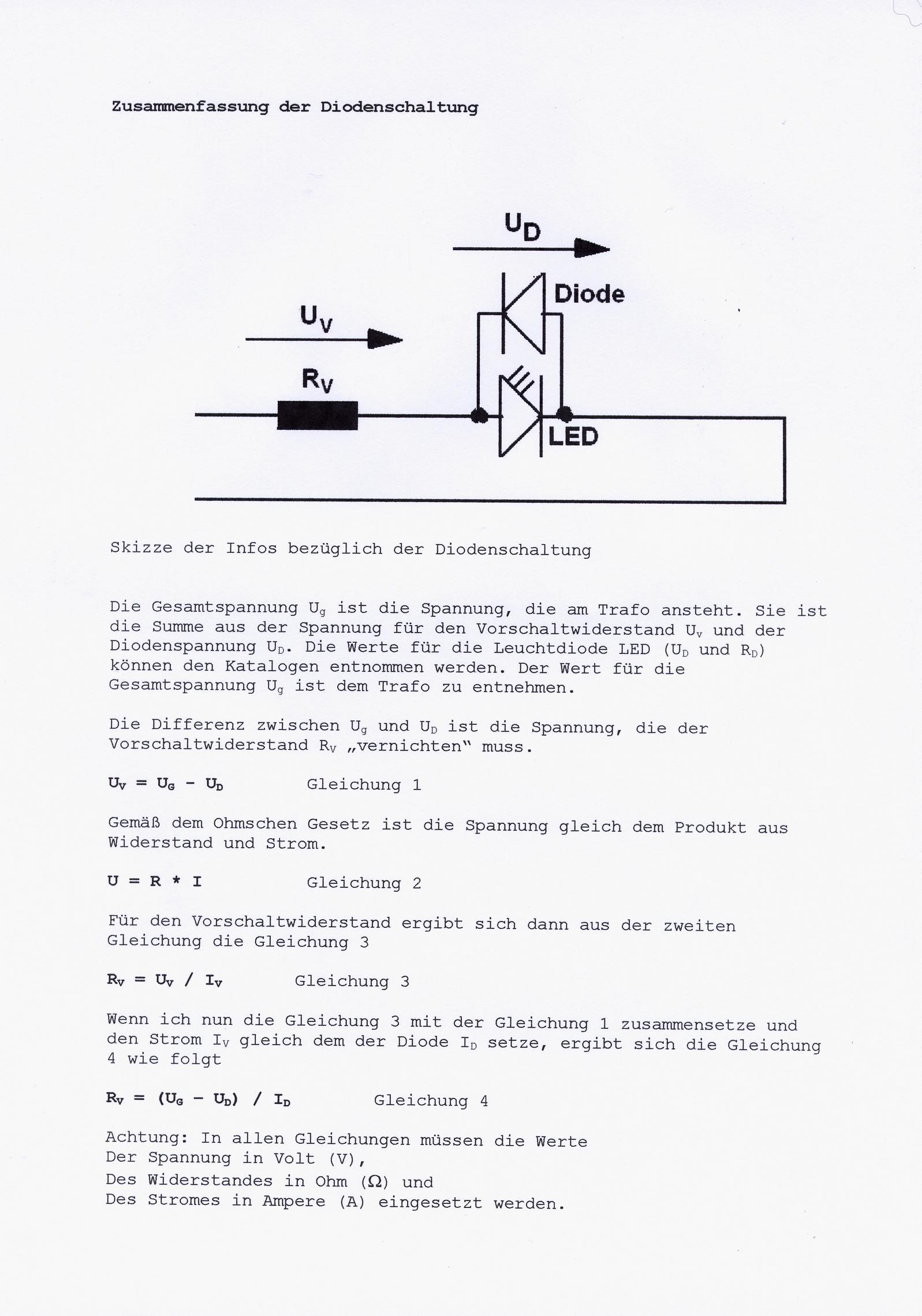

    Hallo Gereon
    Deine Zusammenfassung für Diodenschaltung ist grundsätzlich schon richtig.
    Nur: Die Dioden sind Antiparallel und nicht parallel (Schaltplan ist richtig, Beschreibung ist falsch).
    Und: Für was soll es gut sein? Es ist eine mögliche Lösung, um eine LED an Wechselstrom zu betreiben, hat aber mit "mehreren Loks fahren lassen" nichts zu tun.
