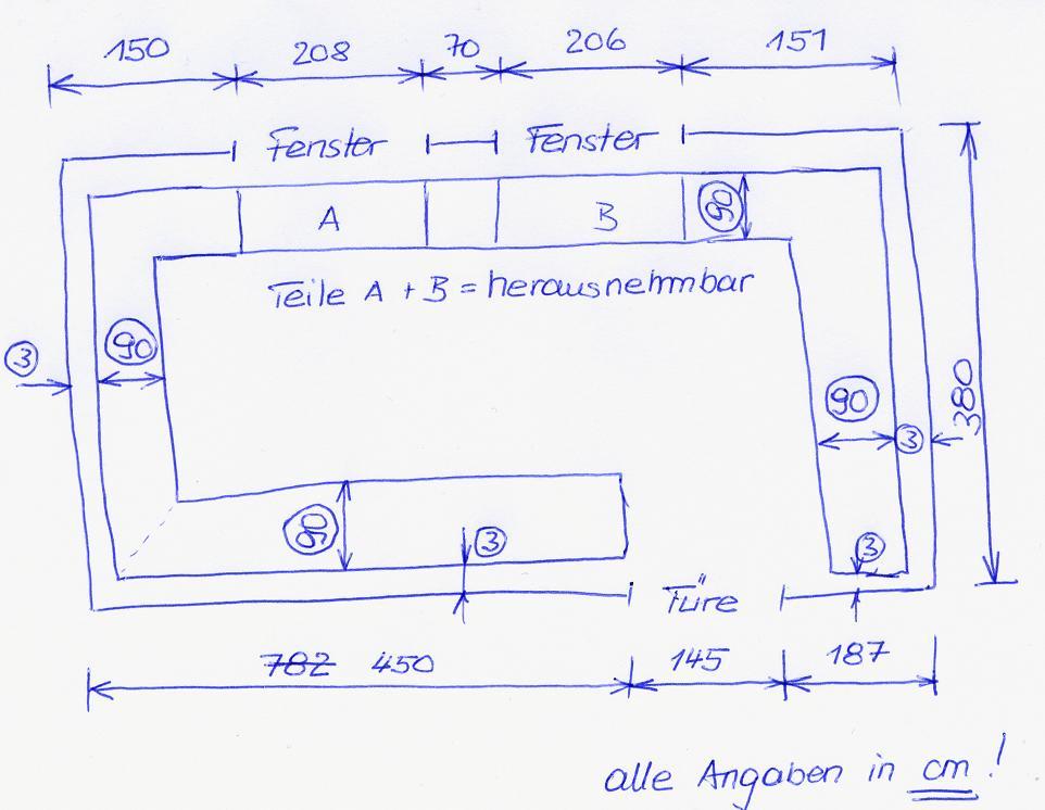

    Hallo Andy,
    Dein Raum hat ja wahre Traummaße. Ich möchte aber dennoch einige Bemerkungen dazu machen bezüglich Deiner Planung, ohne zu Wissen, wie der Fortgang mit dem Bau der Anlage ist. Ich möchte da auf meine eigenen Erfahrungen greifen und meine Fehler aus den Vorgängeranlagen, die abgerissen wurden, schildern und aufzeigen.
    Wenn die Anlage, so wie ich vermute, an der Wand entlang gehen soll, dann nimm als Raumabmessungen jeweils das kleinste Maß her.
    Quetsch die Anlage nicht an die Wand, sondern lasse zwischen Anlage und Wand an jeder Seite mindestens 3 cm Luft, damit alles leicht zusammen zu bauen ist.
    Überlege Dir wie die Fenster zu betätigen sind. Eventuell sollten vorher elektrische Fensteröffner und Rolladenschließer installiert werden. Hier aber auch auf die Zugänglichkeit für eine evtl. notwendige Reparatur achten.
    Rollanden sind wichtig, denn wenn zu viel Sonne dadurch kommt, können die Farben der Modelle deutlich in Mitleidenschaft gezogen werden. Die UV Strahlung ist nicht zu unterschätzen.
    Die Anlagentiefe ist in Abhängigkeit der Höhe zu ermitteln und das muss jeder persönlich für seine eigene Körpergröße und ggf. Körperfülle beachten. Je höher die Anlage ist, desto weniger ist die Erreichbarkeit in der Mitte oder am hinteren Ende der Anlage. Das macht sich bei Unregelmäßigkeiten, die sich nicht vermeiden lassen auch bemerkbar.
    Ich kenne leider nicht die Spurweite die Du hast und bauen willst, aber bedenke auf jeden Fall die zuvor genannten Abmessungen.
    Ich habe die Skizze des Raumes nochmals aufgezeichnet und MEINE Vorstellung darin eingetragen. Hier sind auch wieder alle Abmessungen in cm gemacht. Die Abmessungen in den Kreisen sind meine Empfehlungen (Kein muss!!!!) Ich würde das so in meiner Spur N bauen und dann noch die ganze Anlage als Segmentanlage aufbauen. Dann kann ich diese ohne zu zerstören auch zu einer Ausstellung mal mitnehmen, mal ein Teil herausnehmen um besser daran arbeiten zu können.
    Weiterhin empfehle ich hier auf 10 mm Sperrholz zu greifen mit eine Rahmen nach unten, der auf eine Tiefe von mindestens 100 mm geht. Maximale Tischgröße würde bei mir begrenzt auf 1700mm auf 900 mm. Die Haxn würd ich wieder aus Kantholz 38 mm mit Höhenverstellung machen. (Siehe auch bei den Tipps mein Thema Wackelfreie Modellbahnanlage) Sicher kostet das im Moment viel Geld, aber wenn man den Ärger berücksichtigt den man sich einspart, hat man mehr eingespart als sich mit dem Ärger herumzuschlagen.
    Es würde mich interessieren wo Du wohnst und vielleicht könnten wir auch in privaten Kontakt treten, so dass Du meine Anlage auch mal real anschauen kannst, außer nur hier im Forum. Dort ist die auch eingestellt. Eine PN langt und wir können uns ja vielleicht mal treffen, wenn die Entfernung aus dem Ostallgäu in Bayern nicht zu groß ist.
    Also Liebe Grüße sendet
    Auch an die anderen hier im Forum.
