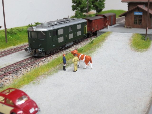

Eine kleine Szene:
Die Bm4/4 II ist von der SBB gemietet da es bei der LMB total an Triebfahrzeugen mangelt.
Hier hat man noch Zeit. Der Lokführer macht ein Schwatz mit dem Bauer.

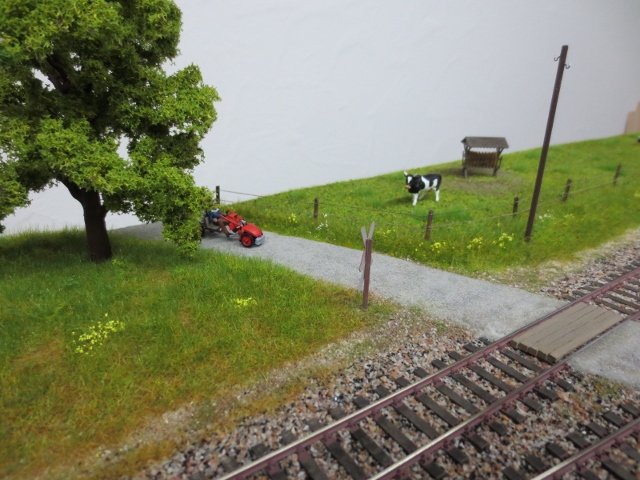

Es wird immer mehr Ausdetailliert.
Blumen auf den Wiesen!

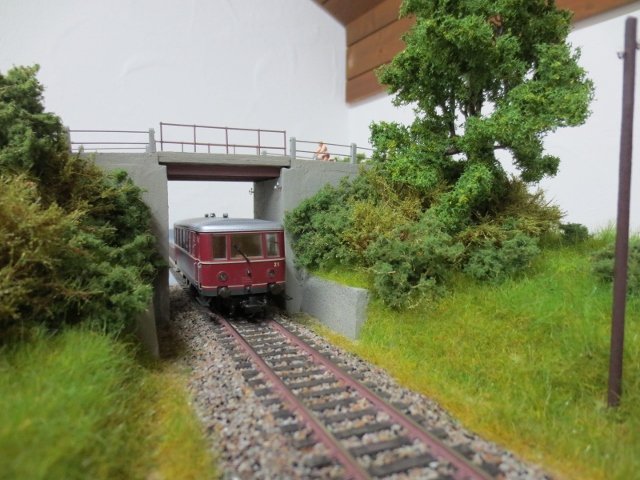

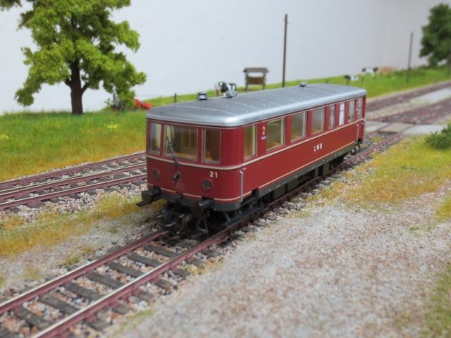

Der LMB BFm 2/2 hat an der Front die Nr. 21 erhalten:

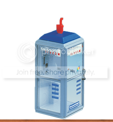

Du Päde, warst Du nicht mal auf der Suche nach einer Telefonkabine? Habe heute beim Modelleisenbahn-Laden bei mir um die Ecke (http://www.roundhouse.ch/) eine gesehen, nämlich die hier von Brawa:

Vielen Dank für Deinen Tipp. Genau eine solche Kabine steht in unserem kleinen Dorf. Da gehe ich täglich an ihr vorbei :).
Jedoch ist diese Kabine zu modern für meinen Bahnhof.
Ich hatte hier:
http://www.shapeways.com/model/280264/swiss-phone-h0-1-87.html eine Kabine bestellt und auch erhalten. Jedoch sind mir beim Zusammenbau die Kleinteile "verschwunden". Tja, leider passieren mir auch solche Sachen.

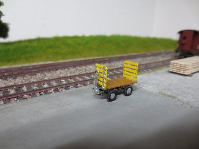

Hallo Tobias
Ja, ich dachte noch an eine Telefonkabine an diesem Abend in Bauma. Aber wie es so ist, es gab so viel zu sehen und vergass doch schlussendlich glatt an das. Leider habe ich den Stand zu wenig genau angeschaut. Aber keine Angst, eine Kabine werde ich schon noch kriegen.

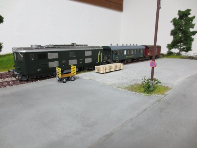

Dafür habe ich in Bauma ein anderes schönes Detail entdeckt und zugegriffen: :)

Päde, Du hast wirklich ein Auge für passende Details, Dein Wägeli lockert Linthwil mit einem interessanten Farbtupfer auf. :lo01l:

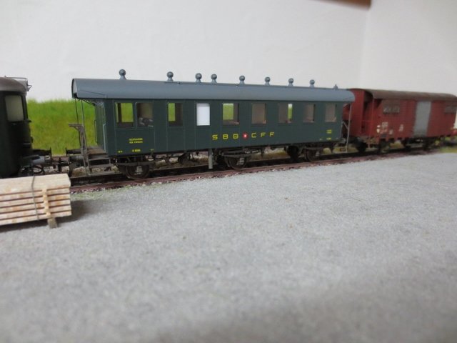

So, nun hat ein "alter" dreiachsiger B der SBB Linthwil erreicht.
Neuerdings werde ich bei allen Fahrzeugen, sofern es möglich ist, die Achsen/Räder durch RP25 Räder ersetzten. So sehen die Fahrzeuge einfach noch besser aus :)

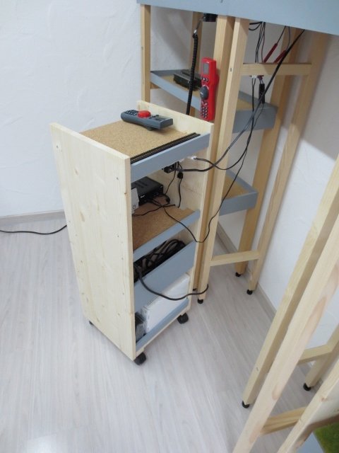

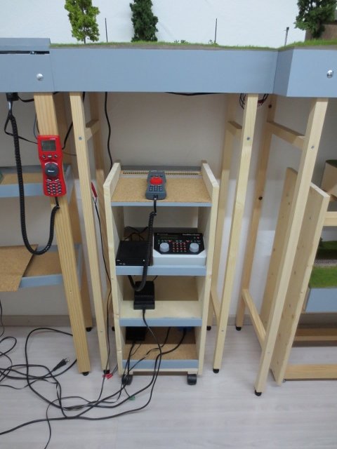

Nicht viel neues aber das muss auch mal gemacht werden.
Mache endlich mal unter der Anlage ein bisschen Ordnung mit den Kabel etc.
Zur Zeit ist mein Rollwagen fast fertig. Auf diesem kommt all das elektrische wie Digitalstationen, Trafos etc. So ist alles beieinander und kann leicht verschoben werden.
Der Rollwagen ist noch nicht fertig aber wenn es soweit ist kann ich mich wieder der Weiterführung der Strecke, vor allem dem Ecksegment widmen.

Danke vielmals :). Der Rollwagen ist fast fertig - muss mir noch ein Kabel und eine Steckdosenleiste besorgen.
Foto folgt dann.

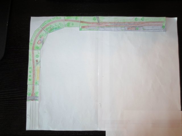

Nun habe ich jetzt wieder vermehrt Zeit um die Weiterführung ins Detail zu planen.
Für die Ecke habe ich statt nur einem grossen Bogenmodul zwei kleinere geplant. Diese sind damit auch im Handling viel besser. Der Bogenradius wäre in den zwei Bogenmodulen R=800mm. Mit ein bisschen Wald und einem Haus mit Garten würde der scharfe Bogen ein bisschen getarnt.
Bei den Übergangsmodulen ist der Radius grösser damit es ein Übergangsbogen gibt.
Bin mir noch am überlegen ob der Bogen weitergeführt werden soll um die Strecke in den Raum hineinzuführen. Aber wie schon mal erwähnt könnte es dann ziemlich Raumfüllend werden. Ich Denke dass reicht vollkommend mal so denn im Wohnzimmer kann ab und zu mal mit weiteren Streckenmodulen Fahrsession gemacht werden und man hat so "vorübergehend" eine grosse Anlage :).
Anbei mal ein Foto und aktueller Stand der Streckenentwicklung:
weineggbahn
Wenn man die Züge von der Innenseite der Kurve anschaut, fallen enge Kurvenradien meiner Meinung gar nicht so sehr ins Gewicht. Als störend empfinde ich, wenn Züge in den Kurven "auseinandergerissen" werden; aber da die Züge ja auf der Innenseite der Kurve eher "zusammengedrückt werden, lässt sich meiner Meinung nach in diesem Fall gut mit engen Radien leben. Klar, eine Turnhalle mit vorbildlichen Radien wäre naürlich noch schöner... :)
Der leichte Gegenbogen auf der linken Seite zwischen Kurve und Fiddle Yard finde ich sehr schön. Das gibt der Sache Leben.
beste Grüsse, weineggbahn
nebenbahner
Hallo Tobias
Ich sehe es genau so wie Du. Auf der Innenseite fällt der enge Bogen weniger auf als auf der äusseren Seite. Ich habe unzählige Stellproben und Layouts gemacht im Massstab 1:1.
Von den ursprünglich geplanten Radien 550 (im Tunnel), dann 650 und 700mm bin ich schlussendlich bei 800mm gelandet und habe da das Maximum herausgeholt. Alles was unter 800mm ist mir einfach nicht stimmig. Ich werde kaum mit langen 30cm Wagen sondern eher mit kürzeren Fahrzeugen im Einsatz stehen.
Wichtig ist einfach dass der Übergang zu den Geraden mit eine Übergangsbogen gemacht wird - dann wirkt es noch stimmiger.
Ok, für Fahrsessions in der Wohnung werden auch diese zwei Bogenmodule zum Einsatz kommen. So ist die Einsehbarkeit auch auf der äusseren Seite möglich aber Kompromisse muss man da halt einfach eingehen.

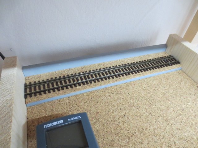

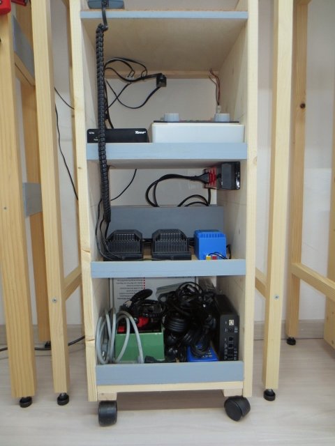

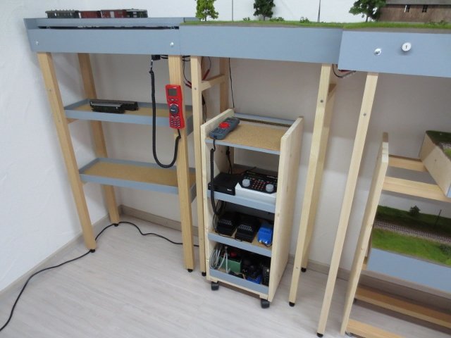

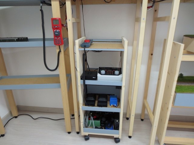

Endlich ist meine "Komandozentrale" auf einen Rollwagen fertig geworden. So herrscht endlich Ordnung mit dem Kabel und Elektrozeugs.
Anbei ein paar Fotos:
Ein H0 / H0m Gleis ist montiert. So können auch Schmalspurfahrzeuge programmiert werden:
Nic
Schliesse mich Rolf an, saubere Arbeit Päde! :thumbsup:

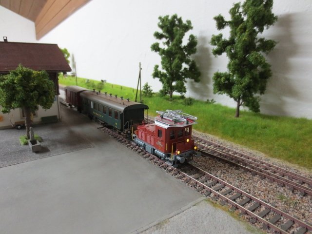

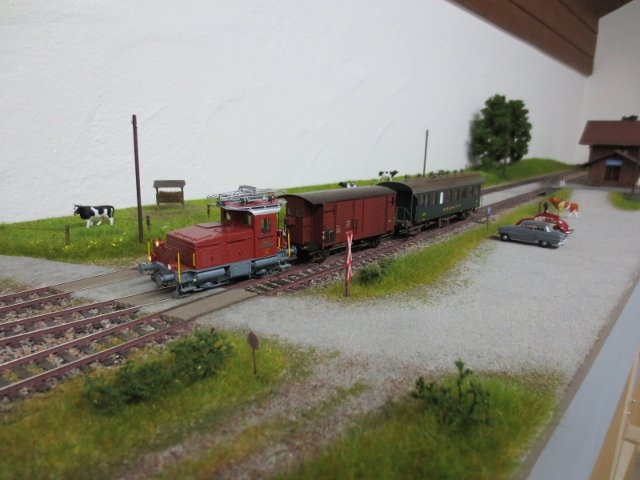

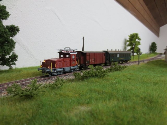

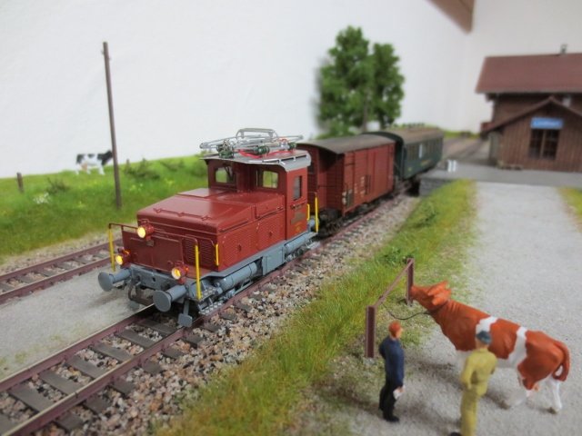

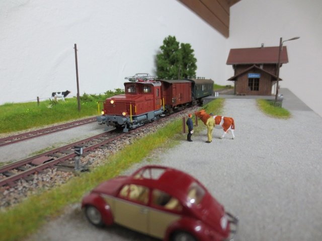

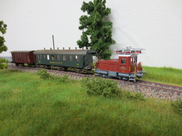

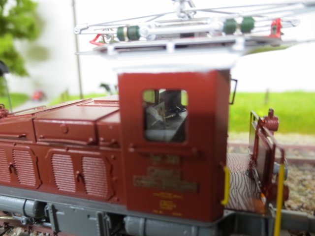

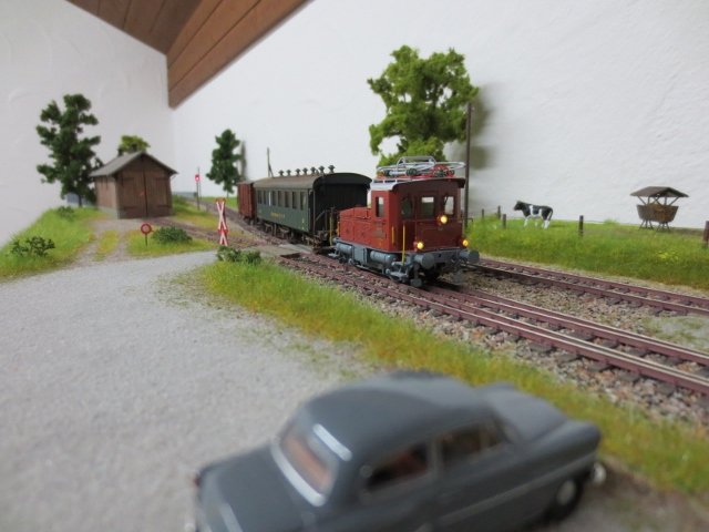

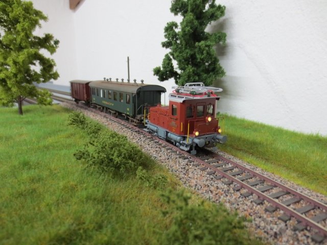

Nun es gibt was neues:
Endlich ist mein Tem 321 angekommen. Freude herrscht!
Und er läuft auch sehr gut - echt toll zu fahren.
Somit habe ich ein sehr ähnliches Züglein - so wie mal auf der ehemaligen Sursee Triengen Bahn gefahren ist.
Anbei ein kleine Fotoshow von den ersten Fahrten:
Allen einen schönen Abend
Gruess
Patrick
cnob
Hallo Patrick!
Danke für die Bilder, sehr schön!
Habe gerade dieses Jahr in Bauma den "Tem" des DVZO fahren sehen, schon ein tolles Fahrzeug!
Viel Spass am Neuzugang wünscht
Cyrill
Nic
YAY Päde :cheesy:
Gratulation zu Deinem härzigen Lökeli. Was für ein Schmuckstück! :smiliecam:Von welchem Hersteller ist das Fräulein?
