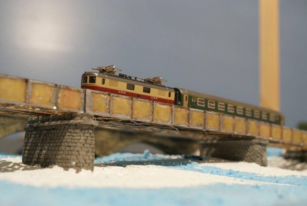

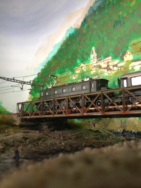

Bei meinem Teil baue ich zurzeit an der Moesa-Brücke bei Castione-Arbedo. Es gibt noch vieles zu tun aber mal als Vorspeise ein Bild:
Und ein Link zu Erläuterungen wie ich es gebaut habe: Ponte Moesa II | Le monde ferroviaire de Christophe

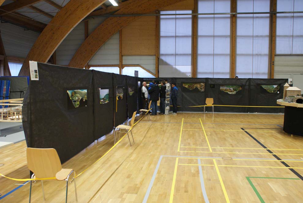

Ich habe mich schon lange nicht mehr auf dem Forum gemeldet. In der Zwischenzeit ist unsere Gotthard-Anlage fertig geworden. Also fertig ist eine Anlage nie, aber zumindest ist sie Ausstellungsreif und wurde auch in März der öffentlichkeit presentiert. Es sieht so aus:
Gesamtsicht. Der Zuschauer sieht eine grosse schwarze wand mit beleuchtete Bilder wo die Züge durchfahren (es sieht besser aus wen es weniger Licht hat).

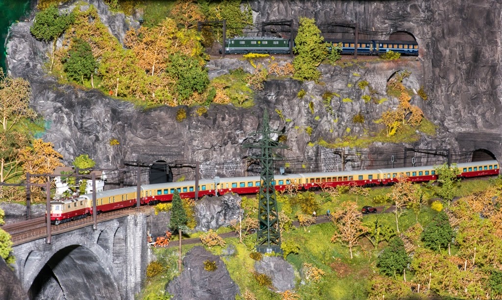

Al Sasso, mit den Beiden Piantorino-Viadukte und die Autobahn im Hintergrund (realisiert von Francis)

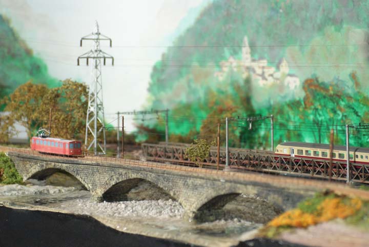

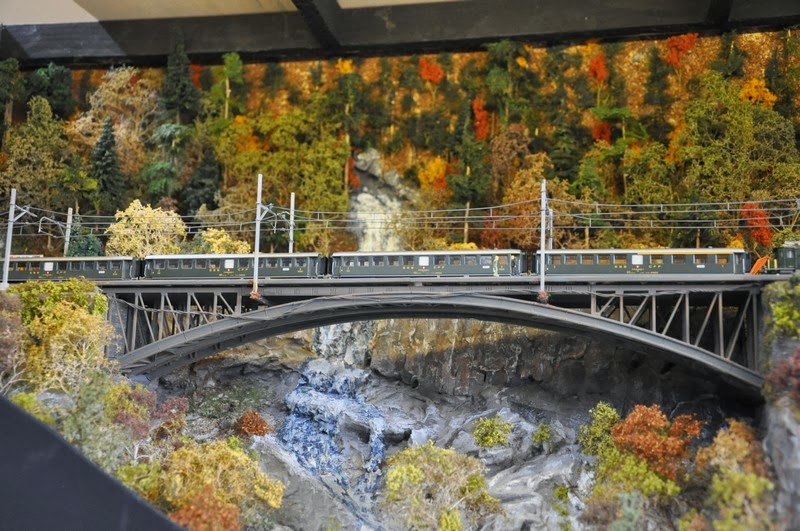

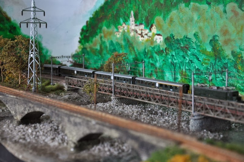

Dann kommen die zwei Segmente die ich gebaut habe. Zuerst die Brücken über die Moesa, inkl. Steinbogenbrücke der RhB-Strecke Bellinzona-Mesocco mit einem kleinen Triebwagen in Nm

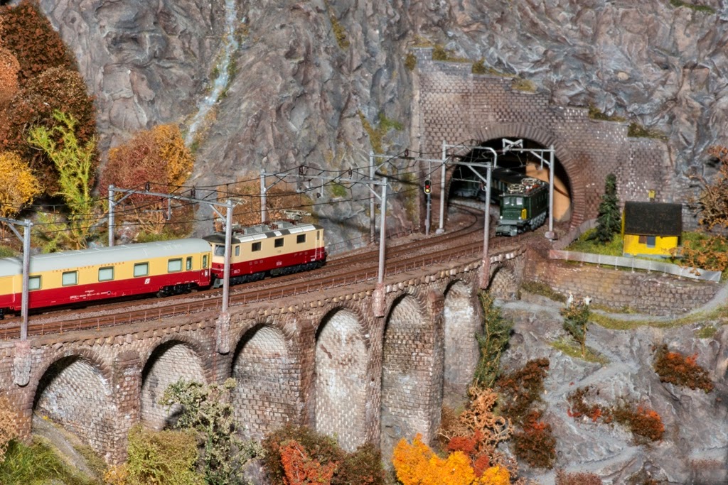

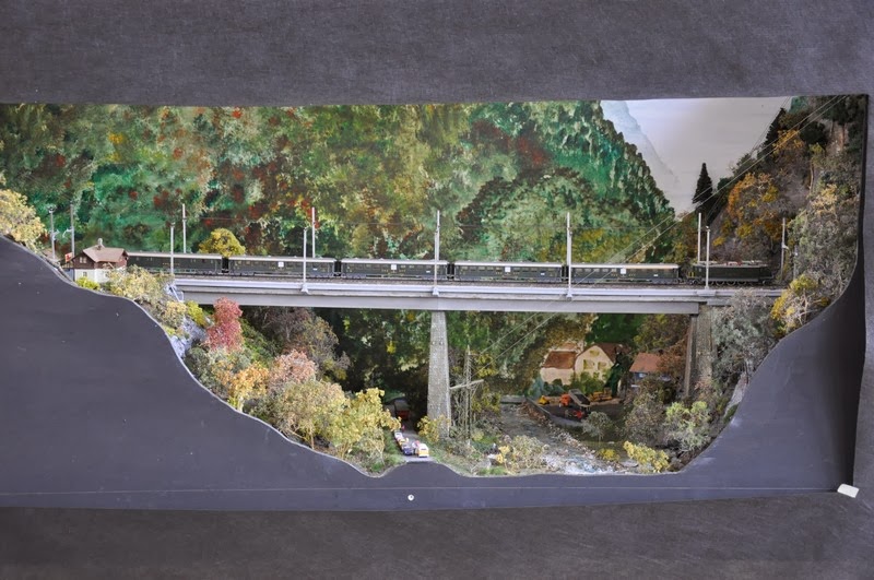

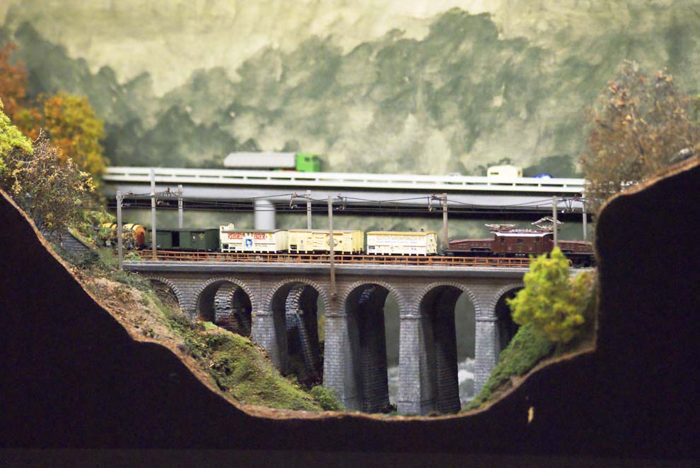

Dann kommt mein anderer Segment, das Pianotondo-Viadukt in der Biaschina:

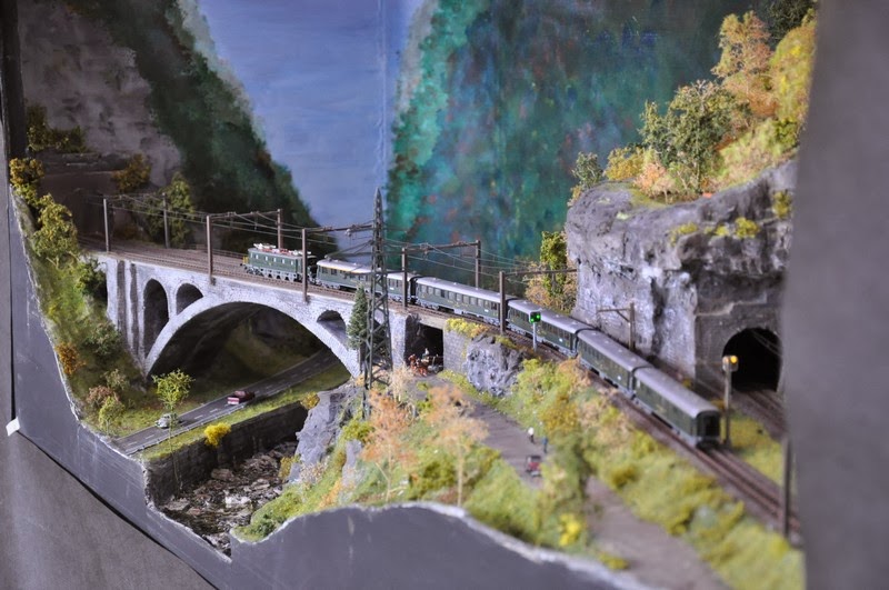

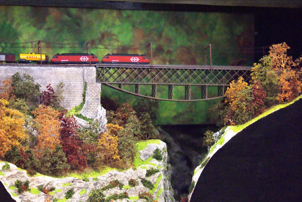

Philipp hat dann die Situation bei Polmengo gebaut:

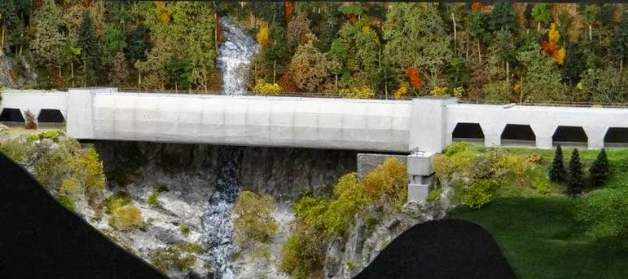

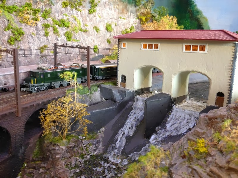

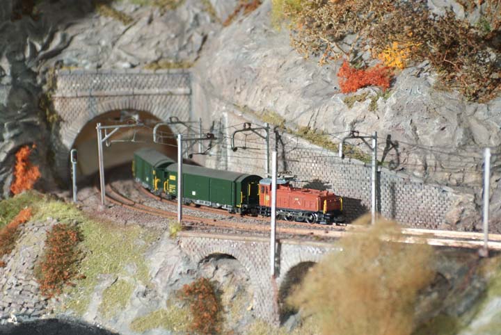

sowie die "Diga del Piottino" bei Rodi:

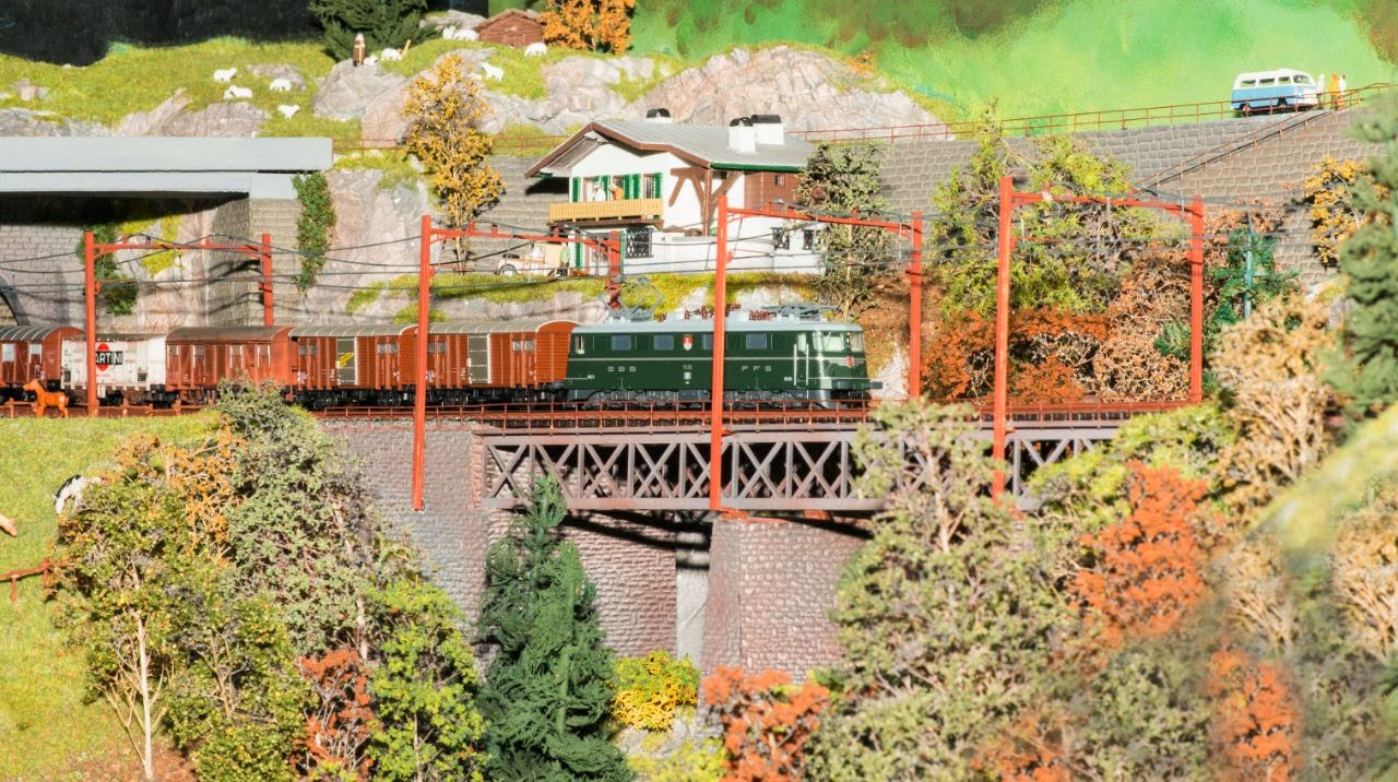

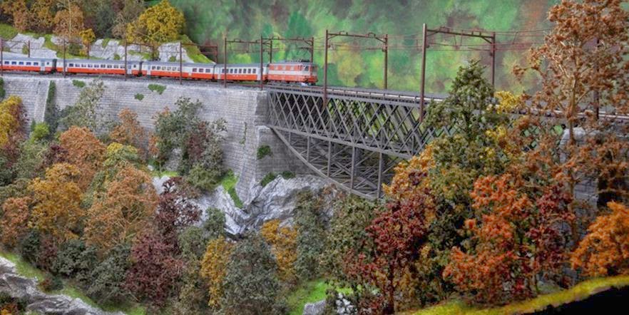

Dann kommen die Segmente auf der Nordseite, zuerst wieder ein Segment von Francis, die Rohrbachbrücke:
Da er nicht wusste ob er die neue oder die alte bauen soll, hat er beide gemacht:

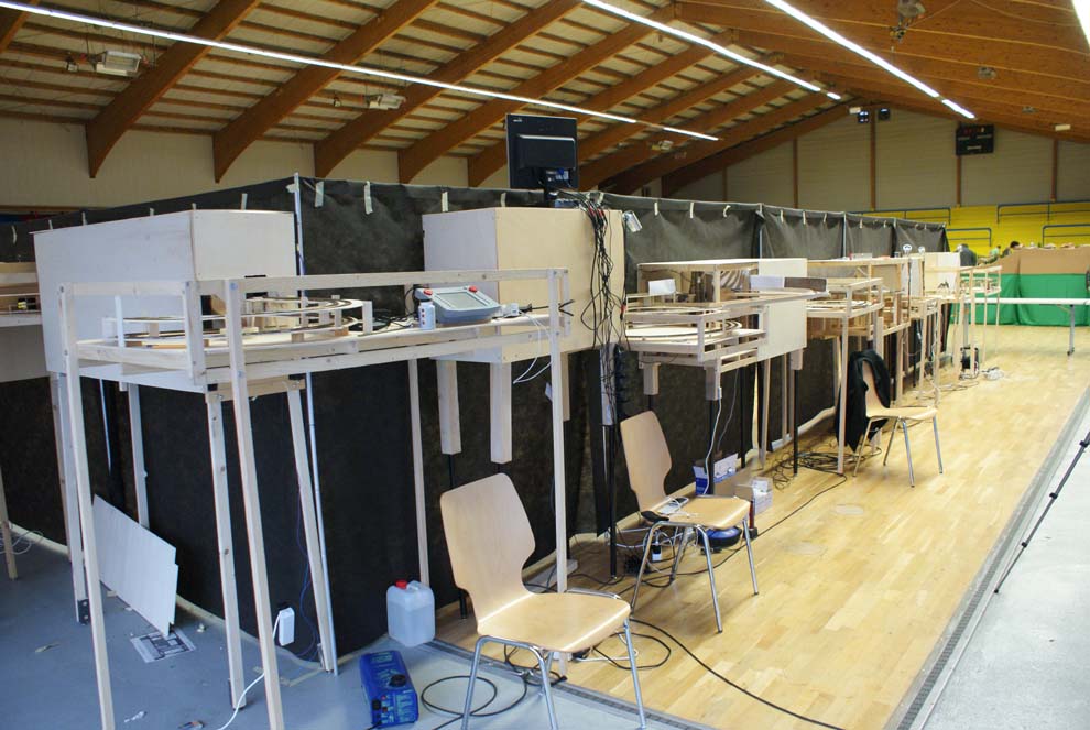

Zwischen all diese Segmente sind Zahlreiche Gleiswendel versteckt um die Höhendifferenz zu bewältigen:

News von unserer Gotthard-Anlage:
  • Die Aufwendige Konstruktion mit den Gleiswendel war zu kompliziert und verursachte Entgleisungen, Entkopplungen und Schleuderprobleme.
  • Mit über 100m Gleis davon nur ca 24m Sichtbar waren zu wenig Züge zu sehen, was für den Besucher uninterressant ist
  • Die Besucher verstanden nicht wieso ein zu der aus einem Segment verschwindet nicht gerade beim nächsten wieder auftaucht.
Deshalb haben wir das ganze vereinfacht und die Gleiswendel durch gerade und flache Segmente ersetzt.
Ein kleiner Film zum neusten Stand unserer Anlage:
chr09
Merci!
Ja für eine Anlage zu Hause mit Kehrtunnels und so, ist es nicht unüblich. Bei dir zu Hause hast du aber wahrscheinlich mehrere Ebene die du mit dem selben Blick siehst oder sogar ein grosser Teil der sichtbaren Strecken. Da stört das Verhältnis nicht. Der Besucher eine Ausstellung sieht aber nie alle sichtbare Teile unserer Anlage gleichzeitig: sie bildet ein L, ca. 13x10m... Wir haben festgestellt, dass der Besucher oft mit dem Zug von einem Segment zum anderen gehen möchte.
Christophe
