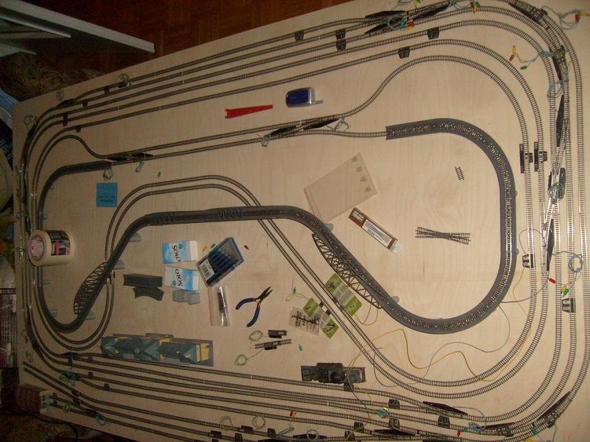

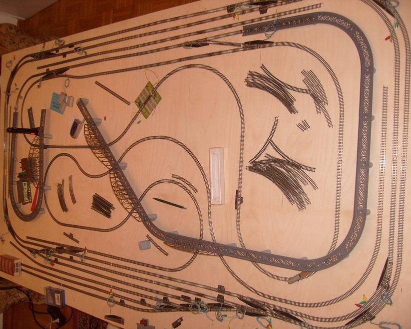

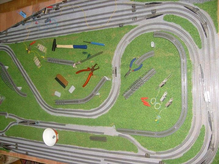

Ich habe hier sehr frühe und das letzte gemachte Bild aus 2010 hochgeladen. Nach dem festnageln habe ich aus irgend einem Grund kein Foto mehr gemacht. :rolleyes: Wenn ich die Bahn wieder aus dem Lager hole und weiterarbeite stelle ich natürlich mal ein paar mehr hoch. (Deko bleibt mangels Zeit aber noch etwas länger aus.)
Gerade auf den älteren Bildern sieht man, dass es mein erster Bauversuch ist und ich etwas planlos drauf los einen "Gleisplan" durch probieren erstellt habe. :)
Auf dem zweiten Bild sieht man den endgültigen "Gleisplan" komplett.
