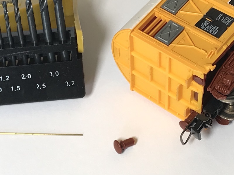

Kleine Bohrer und Messingdraht sind für die Reparatur des abgebrochenen Puffers bereitgestellt. Eigenes Bild.
Ich weis, es ist nicht so einfach, freihändig mit einem Dremel ein Loch in einen abgebrochenen Puffer zu bohren. Aber es ist machbar. Auch im Untergestellt des Güterwagens ist dies machbar. Solche Reparaturen bedingen nun einmal etwas feinmotorische Fähigkeiten.

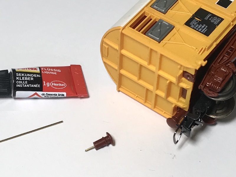

Das Loch im Puffer ist bereits gebohrt, ein kurzes Stück Messingdraht eingesetzt und mit Sekundenkleber festgeklebt. Am Güterwagen Untergestellt ist das gebohrte Lock gut sichtbar. Eigenes Bild.

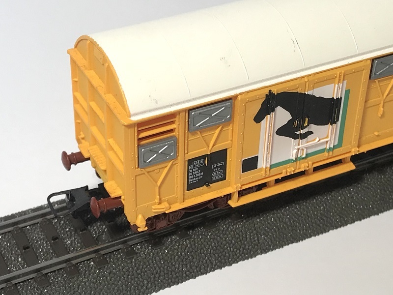

Der Puffer ist nun lagerichtig bombensicher im Güterwagen Untergestellt festgeklebt. Eigenes Bild.
Mögen einige vielleicht denken, der Aufwand mit dem Verstiften sei doch etwas gross, selbst wenn das notwendige Material meist im Fundus eines Modelleisenbahners vorhanden ist. Aber der Aufwand lohnt sich. Der so wieder angebrachte Puffer wird nicht wieder abbrechen.
