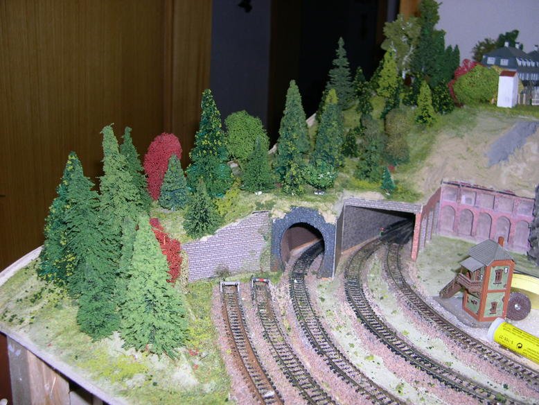

wenn man mal von Deinem Taschengeld-Budget ausgeht, würde ich Dir die Gras-Fasern von Noch und die Spritzflasche empfehlen.
Das Gras kannst Du nach Herzenslust mischen und auftragen.
Mit diesen Utensilien kann man schon erstaunliche Erfolge verzeichnen.

ich verwende auch nicht mehr, als die NOCH-Flasche. Kannst Dir ja mal die Bilder ansehen, welche ich schon hier eingestellt habe.
Frank hat recht. Nur wenn Dir der Sinn nach "mehr" steht, na ja Perfektion kostet halt Geld.
Deshalb hab ich es bisher vermieden. Sonst würde die Rente schon nicht mehr reichen! :D :D :D :lo01l:

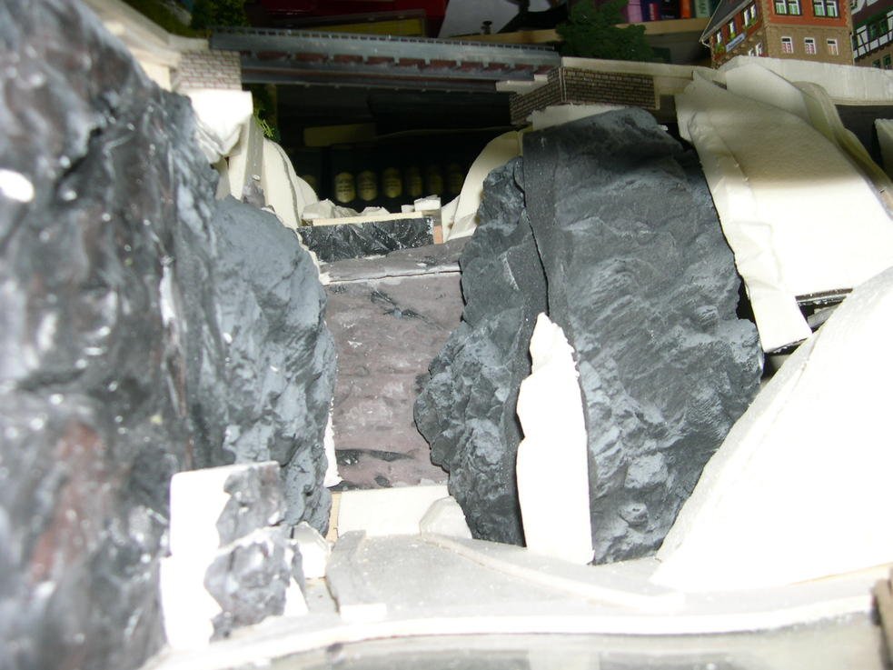

diese Art Landschaften zu bauen, habe ich seit vielen Jahren "drauf". Was sollte ich auch anderes tun, das liebe Geld für teures Zubehör fehlte stets. Also die gute alte Spantenbauweise aus Sperrholzabfällen, Dachlatten, Tapetenkleister und alte Zeitungen! Offenbar funktioniert es sogar heute noch. *lach*
Wenn alles trocken ist, dann mische ich Gips und Moltofill miteinander, töne das mit Abtönfarben ab, wobei ich die Farben nicht unbedingt glatt rühre. Dadurch entsehen ganz natürliche Varianten. Wenn auch das schön durchgetrockent ist, kommt die nachträgliche Ausbesserung mit meiner "Schmotze" und ggf. etwas Farbe. Ist auch das schön trocken, wird wieder der Tapetenkleister geholt und stellenweise aufgetragen. Immer so ne Fläche von 50 x 50 cm. Dann sofort mit der berüchtigen SpritzFlasche "begrünen".
Auch hier verwende ich unterschiedliche Fasern, was die Farbe anbelangt. Dadurch entstehen auch wieder entsprechend unterschiedliche Wiesenfarben.
Den Rest darf dann jeder wie er mag mit Flocken, Islandmoos und Bäumen bepflastern.
Du siehst schon, alles nix weltbewegendes. Also seuftze nicht, Du wirst das auch schaffen.:)
Hier die ersten Bilder von der Via Mala (Baustufe 2)
Grüßle
Dieter der Prellbock1

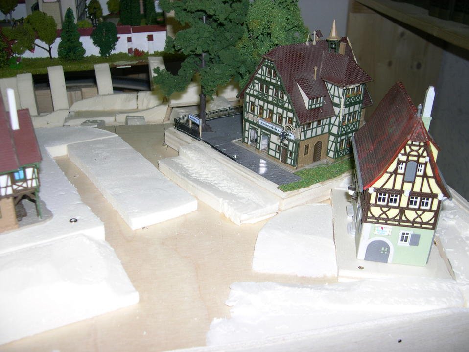

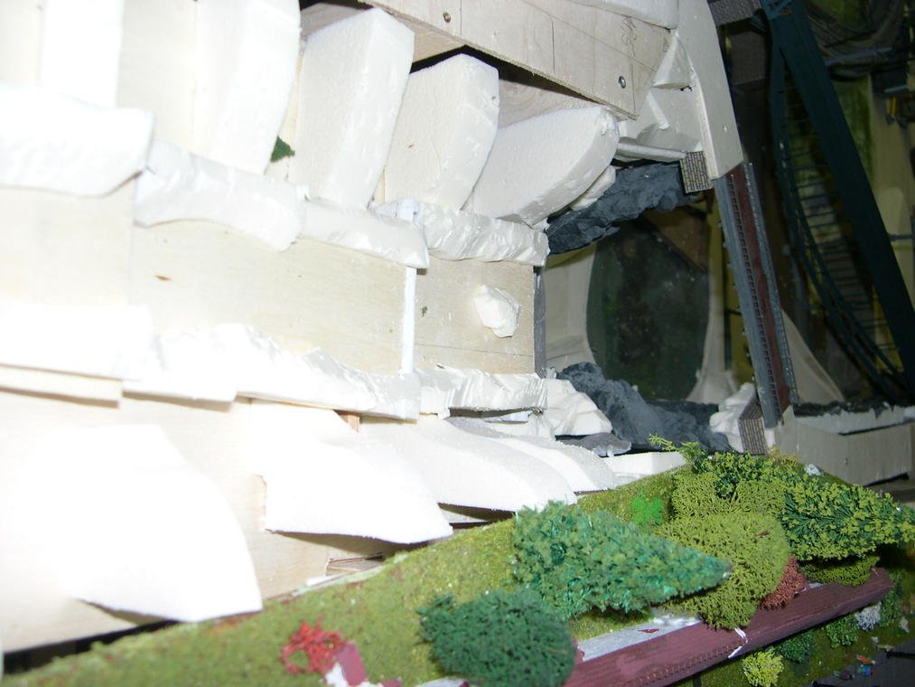

Mal ein kleiner Tipp. Es muß nicht immer Gips sein! Bei vielen Dingen der landschaftlichen Gestaltung ist mir heute ein Stück Styrodur erheblich lieber. Einmal weil es leichter ist, weniger Dreck macht und sich ausserdem relativ leicht mit nem Klingenmesser bearbeiten läßt. Abfälle findet man jederzeit auf Baustellen, wenn Altbausanierungen angesagt sind und Wände isoliert werden.
Damit kann man treffliche Hügel bauen, durch welche man sogar Tunnels graben könnte und trotzdem einen relativ stabilen Untergrundfür seine Gleise findet.
