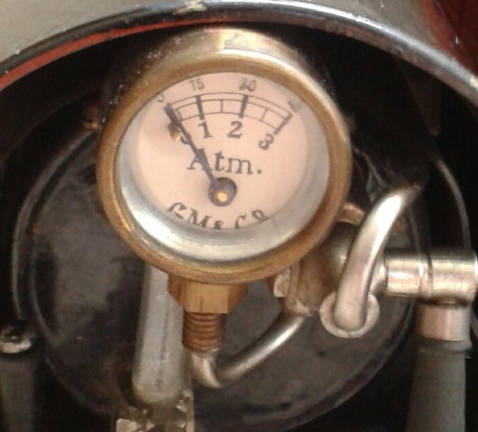

ich tippe auf ein englisches Modell der Lok. Das Manometer ist von einer Firma GM & Co. Leider konnte ich darüber nichts finden.
Das Manometer zeigt den Druck in Atm. an, das passt eher nicht zu einem englischem Manometer. Beim englischen Manometer müsste der Druck in PSI (Pound per Squareinch) angezeigt werden.

Ich habe mir mal erlaubt das Foto mit dem Manometer zu vergrössern.
Das Manometer hätte einen Gewindeanschluss, wurde aber mittels Lötverbindung mit dem Dampfrohr verbunden. Ausserdem fehlt der nötige Syphon vor dem Manometer. Das lässt entweder auf eine nicht sehr professionelle Reparatur oder auf einen Eigenbau schliessen. Das GM&Co würde ich als Gebrüder Märklin & Co sehen.
Ich habe hier mal 2 Versiomem von Märklin Spur 1 Dampflokomotiven gefunden:
http://www.historytoy.com/Maerklin-PLM-2031-Lokomotive
http://www.historytoy.com/maerklin-H-4021-PLM-spielzeug-eisenbahn-lokomotive-spiritus-dampflokomtive-gruen-und-schwarz-handlackiert-achsf
Mir scheint von der Bauart her würde das passen. Die abweichende Lackierung und Beschriftung könnte eine Variannte sein welche ab Werk handlackiert ausgeliefert wurde oder beides wurde später verändert / ausgebessert.
