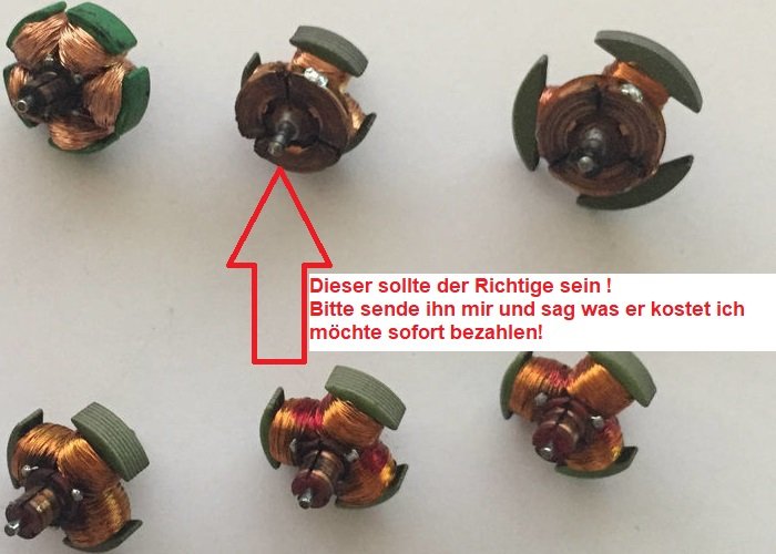

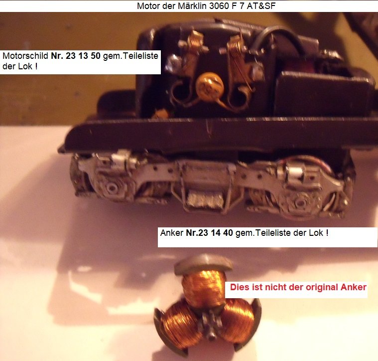

Ich bin ein unverbesserlicher Analoger und suche verzweifelt einen Anker für den Motor einer älteren F 7 3060 ?!?!
Kann mir jemand helfen ? evt. mit der Artikel - Nummer, damit ich diesen dann bestellen könnte ?

willkommen im Forum; mach ein Bild vom (nehme an defekten) Zeug, das du ersetzen willst; über Ersatzteilnummern ist es schwer herauszufinden, was du brauchst.

Auf der Seite Anker für Märklin-Motoren habe ich die verschiedenen Märklin-Motoren aufgelistet. Weisst du denn welcher Motor in deiner 3060 verbaut ist? Von einigen habe ich noch Anker vom Digitalumbau herumliegen und könnte dir diese spenden.
Hallo Jack
Meine Recherchen haben ergeben, dass diese Lok bis 1990 mit einem kleinen Scheibenkollektor-Motor gebaut wurde, ab 1991 mit Trommelkollektor-Motor. Ich habe vermutlich noch beides in einer Bastelkiste rumliegen.
Wie Barni schon geschrieben hat: Mach ein Bild und verrate mir deine Adresse, dann erhältst du den passenden Anker.

Es handelt sich um den Scheibenkollektor mit dem Anker Nr. 231440

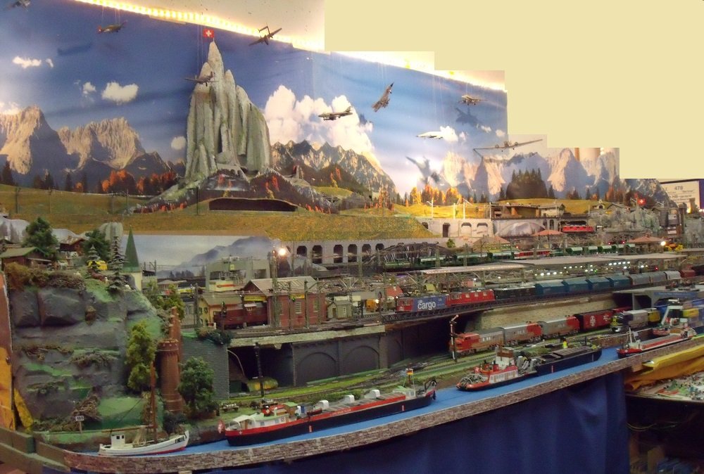

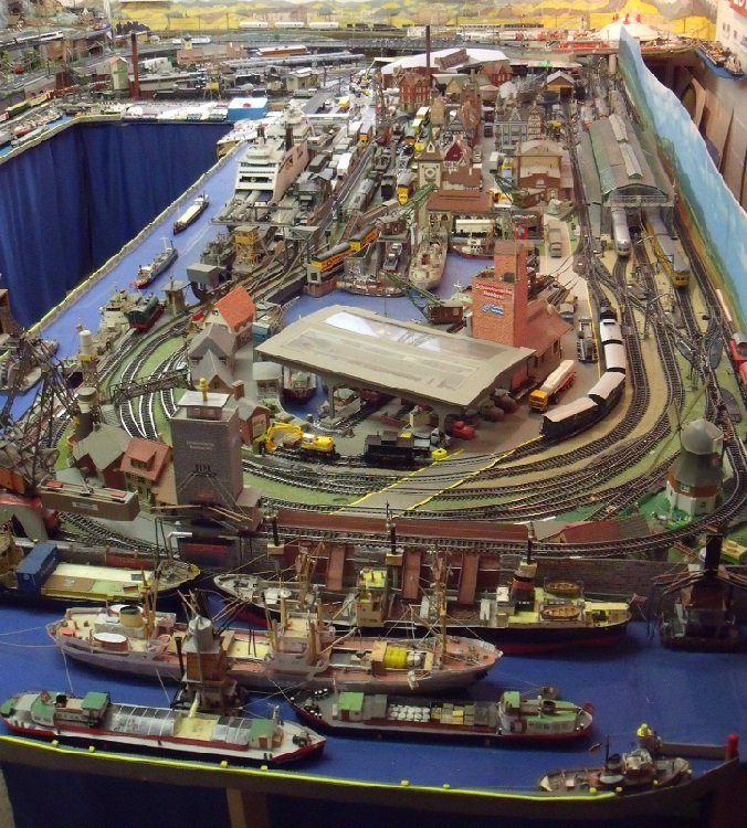

eine beeindruckend grosse Sache ist deine Anlage; sicher nicht an einem Tage erbaut...und Schiffe gefallen mir auch.

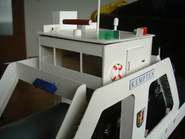

Guten Morgen Jack - alter Fahrensmann,
gerne schließe ich mich Barnis Meinung an und verweise auf mein maritimes Szenario in M 1:87. Gefallen könnte Dir auch mein Trajektschiff "Kempten" (M 1:45), gebaut für einen MoBa-Kollegen aus der Steiermark:
Schifffahrtsaffine Grüße aus Tornesch

Als Lokführer wirst Du natürlich fachlich, kritisch die Bilder durchleuchtet haben.
Ich darf Dir mit ein wenig Stolz melden: Rechter Anlageschenkel Rechtsverkehr, Flügelsignale DB, Speisung Mittelleiter.
Linker Anlageschenkel Linksverkehr Schweiz, SBB Signale, Oberleitung, Speisung Oberleitung, Pantographen hoch.
Zentralbahn Speisung Oberleitung, SBB Signale.
Übrigens, der Modellbaubogen, aus dem die über 60 Schiffe, auf Grund meiner Kenntnisse in der 10 jährigen Fahrenszeit gestaltet, stammt von Päd. Verlag Lehrerverein Zürich.
Der 231440 ist ein Trommelkollektor-Anker. Den habe ich in meiner Bastelkiste schon gefunden.
Deine Lok hat aber einen Scheibenkollektor-Motor drin. Dieser braucht einen 200680-Anker.
Ich gehe davon aus, dass du eine alte Lok hast, aber eine neue Ersatzteilliste. Kann das sein?
Hallo Jack
Ist der abgebildete Anker ein Ersatzteil?
Kannst du ein Bild machen des Original-Ankers?

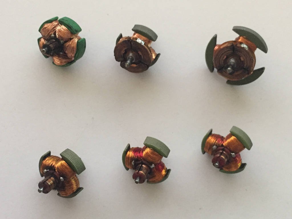

Folgendes hätte ich zur Auswahl:
Sieht einer so aus wie benötigt?

Ich habe den Richtigen bezeichnet.
Besten Dank für Deine Bemühungen.
Bitte sage mir den Preis und Dein IBAN, damit ich sofort bezahlen kann.

Hallo Jack,
der Fehler wurde vor Versand der Fähre korrigiert. Auch war das Modell nicht ganz fertig, weil der Eigner Relingen selbst anbauen und Anbauteile selbst lackieren wollte.
Mit den Positionslaternen hatte ich mir ordentlich "einen abgebrochen", ist das bei einer Fähre doch fahrtrichtungsabhängig. Bis Heute weiss ich nicht, ob man bei einer Fähre von Bug und Heck sprechen kann? :rolleyes:
An richtiger Stelle sitzten zumindest das Toplicht und die Lichter an den Schiffsenden.
Jedenfalls ist der "Pott" befahrbar, dank DCC-Fahrstromanschluß. Für die LED-Beleuchtung gibt es einen separaten Anschluß DC 12 Volt.
Danke für die "prächtige Fähre", "Daumen hoch" und freundliche Grüße aus Freude am Modellbau aus Tornesch
