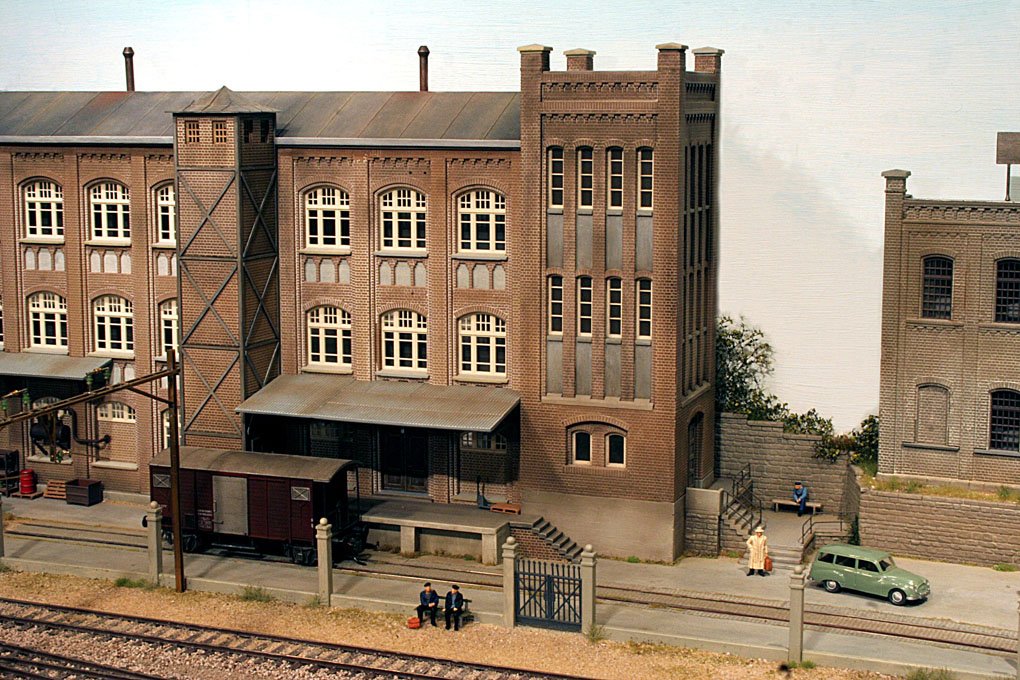

Trotz sommerlicher Hitze ging's mit meinem Anlageteil "Industrie mit Anschlussgleise" ein wenig vorwärts:
  • Die Fahrleitungsmasten sind im Rohbau fertig. Demnächst werden sie gespritzt und, sofern nötig, patiniert. Ebenso muss ich die entsprechenden Betonsockel fertigstellen...
  • Die diversen Segmente des Metallgeländers inkl. der/des Eingangstüre/-tors (Pola) zum Gelände der "Seifenfabrick" müssen eingepasst und anschliessend eingefärbt werden
  • Viele Details sind vorbereitet, z.B. Sitzbänke, Abfallkübel, Fahrplanaushang u.ä. auf dem einfach gehaltenen Perron (Juramergel) der Haltestelle. Nicht zu vergessen die Weichenlaternen mit Stellbock, Abdeckbleche über dem Weichenschloss, die Stöckli (Sicherheitszeichen), diverse Fahrleitungstafeln ...
Anbei schon mal zwei Fotos einer "Stellprobe".
Gruss, ++

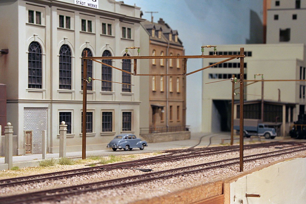

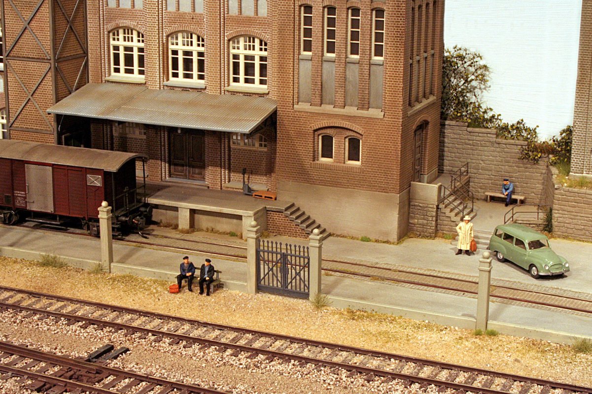

Vorab danke ich euch allen für eure Feedbacks.
Urs: Die Fahrleitungsmasten sind Eigenbau, ausg. die grünen Isolatoren, die sind von WABU. Ich habe die entsprechenden Messingprofile - unter Verwendung einer 'gelochten Lötplatte mit Stahlstiften' als Lötlehre - soweit möglich weichgelötet. Wo das Risiko bestand, dass beim Weiterlöten bereits vorhandene Lötstellen wieder gelöst werden, habe ich anschliessend mit Zweikomponentenkleber weitergearbeitet. N.B.: Idealerweise sollte man die Kombination Hartlöten der groben Teile mit anschl. Weichlöten der Kleinteile anwenden; ich bin zum Hartlöten leider nicht eingerichtet. Im vorgängigen Beitrag #7 ist übrigens der Prototyp meines Fahrleitungsprogramms abgebildet.
Wem das bestehende Sommerfeldt-Programm nicht gefällt oder wem's nicht zweckmässig erscheint, dem würde ich empfehlen, allenfalls mal das Fahrleitungsprogramm von Born anzuschauen.
Nachfolgend noch ein paar Aufnahmen von der Stellprobe der Fahrleitungsmasten vor dem "verzinken" mit der Spritzpistole. Auf diesem Teil der Anlage werde ich aus rangiertechnischen Gründen keinen Fahrdraht spannen - das Risiko eines Streckenunterbruchs infolge "Fahrleitungstörung" wäre zu gross. Also, auch hier muss ich einen modellbahnerischen Kompromiss eingehen ...
Gruss, René

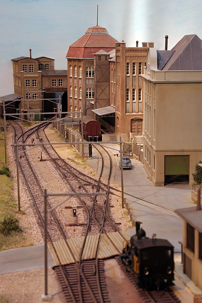

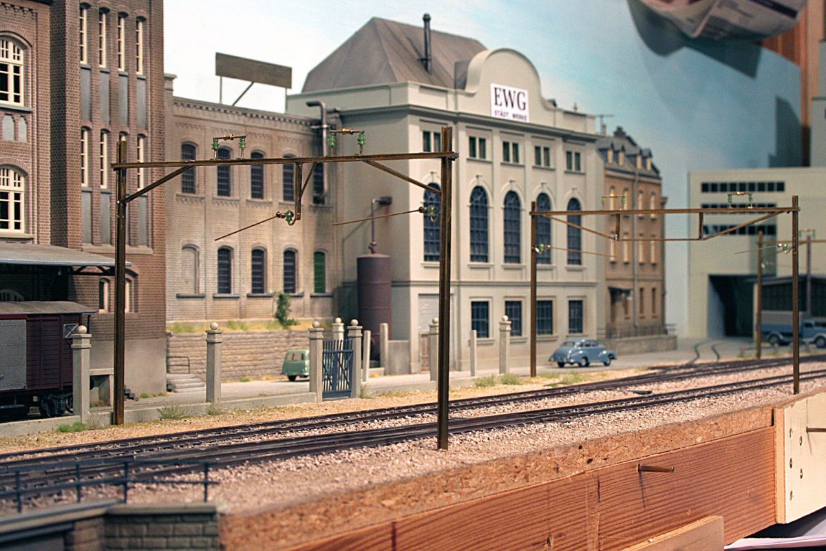

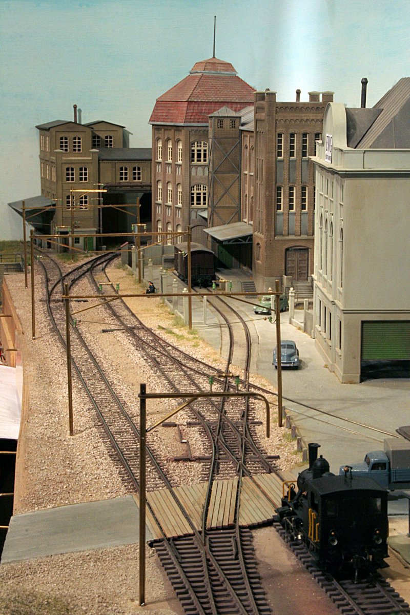

Hallo allerseits
Die langersehnte Elektrifikation des kleinen Bahnhofs mit Anschlussgleisen ist abgeschlossen. Ich habe aus praktischen Gründen nur die Hauptgleise elektrifiziert (somit können die 'Anschlussgleisbesitzer' bei mir viel Geld sparen - ganz entgegen dem Vorbild).
Um allfälligen Fragen gleich vorzubeugen: So schön wie es wäre, aber ich werde keinen Fahrdraht spannen. Einerseits sind die schmalen Masten (H-Profil 2.5 mm) statisch gesehen nicht stabil genug, andererseits besteht ein grosses Risiko, bei dem intensiven Rangierbetrieb durch die Eingriffe von Hand (entkuppeln) den Fahrdraht zu beschädigen.
Ebenfalls montiert wurde der Metallzaun der Seifenfabrik. Bahnseitig sind nun die Handweichen mit drehbaren Laternen (à la Linthwil) und den Sicherheitszeichen ausgerüstet worden. Weitere Details folgen und können jeweils den Fotos entnommen werden.
