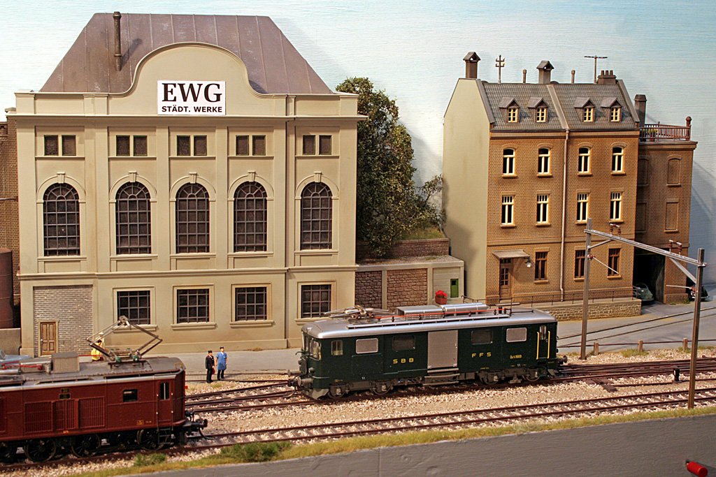

Bevor ich mich an die Fertigstellung des Zementwerks rechts des Bahnübergangs mache, möchte ich nachfolgend noch aufzeigen, was es an diesen Gerüchten um den Totalumbau des alten Fe 4/4 801 an sich hatte:
Ein Totalumbau ist effektiv realisiert worden, aber (noch) nicht an besagtem Fe 4/4: Eines schönen Morgens taucht nämlich vom Hauptbahnhof her auf Gleis 1 einfahrend der Prototypumbau des De 4/4 1669 auf - auffallend dabei der neue grüne Wagenkasten...
Scheinbar handelt es sich um eine Probe- und Instruktionsfahrt für technische Kadermitarbeiter. Schön und gut, doch kurz nach dem Halt gegen Ende des Gleises 1 gibt der Triebwagen den Geist auf; er lässt sich trotz Anwendung verschiedener technischer Kniffe nicht mehr bewegen.
Neugierig schauen Zugführer Laubscher und Housi, der Wärter, dem Geschehen zu. Dem Vernehmen nach sei beim gestörten De 4/4 die Elektronik der neuartigen Impulssteuerung noch nicht richtig kalibriert. Die auf Gleis 2 stehende Ce 4/4 311 wird demnächst nach Gleis 1 umsetzen, um den Triebwagen in Richtung Heimatdepot zu schleppen - selbstverständlich mit dem Einverständnis der Zugförderung BLS. Inzwischen hat sich auch Buchhalter Meiermüller eingefunden; scheinbar interessiert er sich plötzlich mehr um das bahnseitige Geschehen als um den Opel Kapitän des Vizedirektors.

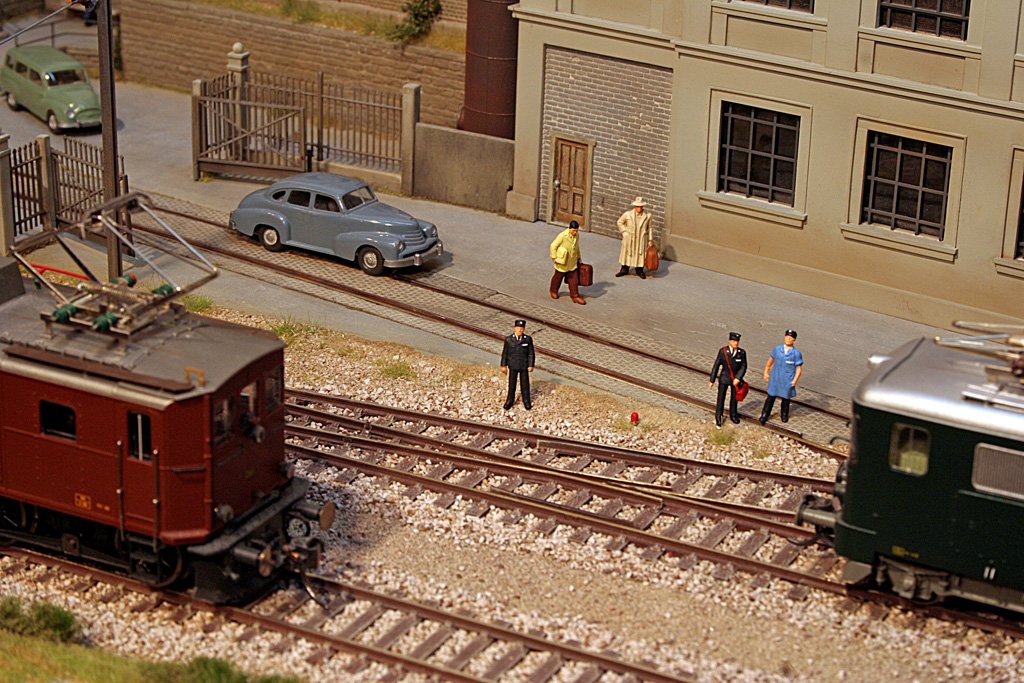

Was mir aber auffällt, es gibt kein 'Leben' ist das beabsichtigt? Ich meine keine Preiser und keine Autos...
Hallo Micky und MoBa-Kolleginnen und Kollegen

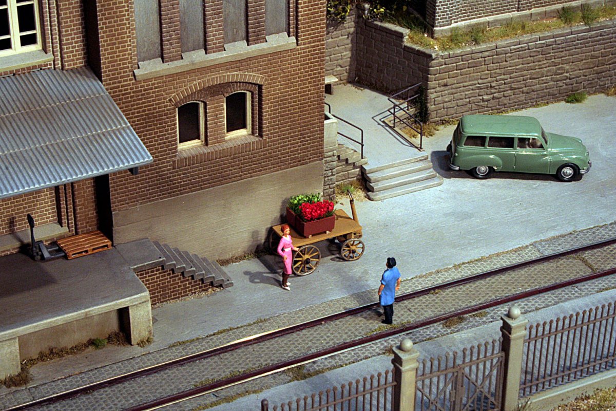

Zu #4 - Wie du siehst, es wird immer lebendiger: Nachstehend ein Bild "mit Leben", und dazu eine Kurzgeschichte, wie sie sich in Wirklichkeit zugetragen haben könnte.
Fehlgeleitetes Stückgut? - Frl. Bleuer: "Also, wir vom 'Einkauf' haben diese Blumenkisten wirklich nicht bestellt, Herr Housi!"
DKW von Wiking
Figuren von Preiser
Handwagen von Ferro-Train, Wien (Messingbausatz)
Blumenkisten von Noch
Palettenroller von Faller
Normpalette von Kibri oder Faller (aus der Restenkiste)
Schmiedeisen-Geländer von Pola (Vordergrund)

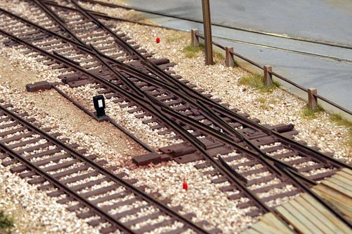

Hallo allerseits
Die nachfolgende Aufnahme zeigt eine Doppelte Kreuzungsweiche von Peco (DKW, umgangssprachlich auch "Engländer" genannt) mit der zugehörigen Laterne; letztere inklusive Gestänge ist allerdings nur als Attrappe ausgeführt. Die (ca. massstäbliche) Laterne einer DKW zu bauen, welche die Bilder entsprechend den verschiedenen Fahrwegen zeigen kann, habe ich mir nicht zugetraut. Also wählte ich der Einfachheit halber das Signalbild mit dem Begriff Weiche in gerader Stellung und der zugehörigen Bedeutung "Fahrt über das Gleis der Hauptrichtung". Näheres dazu findet ihr unter
https://www.bav.admin.ch/bav/de/home/rechtliches/rechtsgrundlagen-vorschriften/fdv-2016.html
im Kapitel R 300.2 - Signale, Bilder 250 - 253.
Die Stellstangen Seite Strasse müssen noch gekürzt und die Schwellenzwischenräume mit etwas Schotter aufgefüllt werden. Zudem fehlen noch die Abdeckbleche über den Weichenverschlüssen.

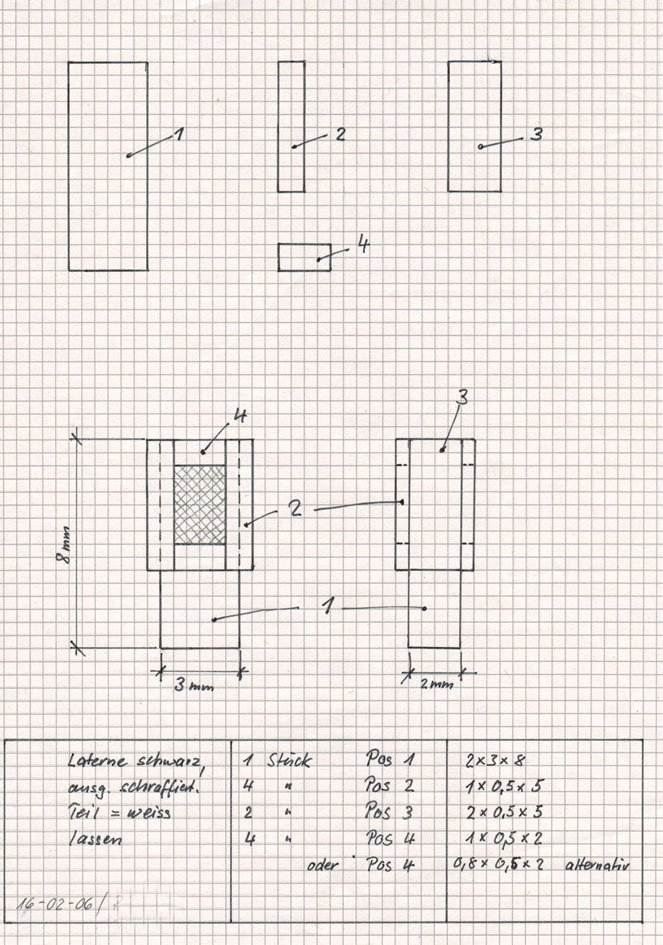

Nachstehend eine Skizze zur Herstellung einer solchen Laternenattrappe. Ausgangsmaterial sind einige Polistyrol-Profile von 'evergreen', erhältlich bei Old Pullman, Stäfa oder in jedem gutsortierten Modellbahnladen.
Für weiter Fragen stehe ich natürlich zur Verfügung. Viel Vergnügen beim Basteln,
nebenbahner

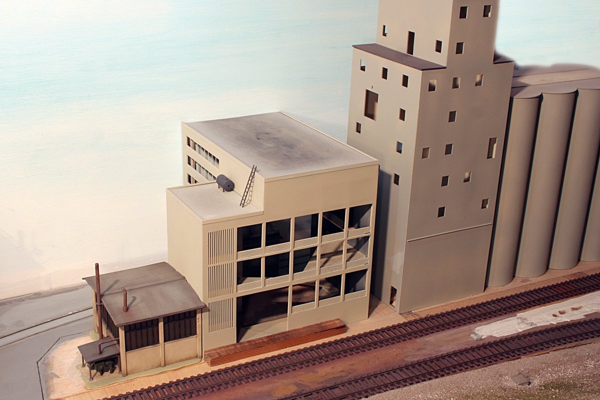

Nachdem ich über den Sommer hinweg - trotz Hitze - mit dem Digitalisieren meiner Triebfahrzeuge beschäftigt war, bin ich nun soweit, um mit der Ausgestaltung meines kleinen Industriebahnhofs mit Anschlussgeleisen fortzufahren. Jetzt geht's an den Finish der Zementfabrik auf der rechten Seite...
Die (angedeutete) Zementfabrik wird über zwei Anschlussgleise bedient: das Gleis vor der Fabrik dient dem Befüllen der Zementsilowagen (ganz rechts, eigentlich ein Getreidesilo von Walthers) und dem Beladen der gedeckten Wagen mit Sackzement (Gebäude in der Mitte, Eigenbau aus Polystirol). Ganz links befindet sich die fabrikeigene Schlosserei/Spenglerei (Teil aus der Kibri-Farbenfabrik). Das hintere Gleis führt hinter die Silos und zu den (vituellen) Fabrikationshallen; dort wird unter anderem der Brennstoff für die Fabrik angeliefert, in der Regel offene Wagen mit Kohle...

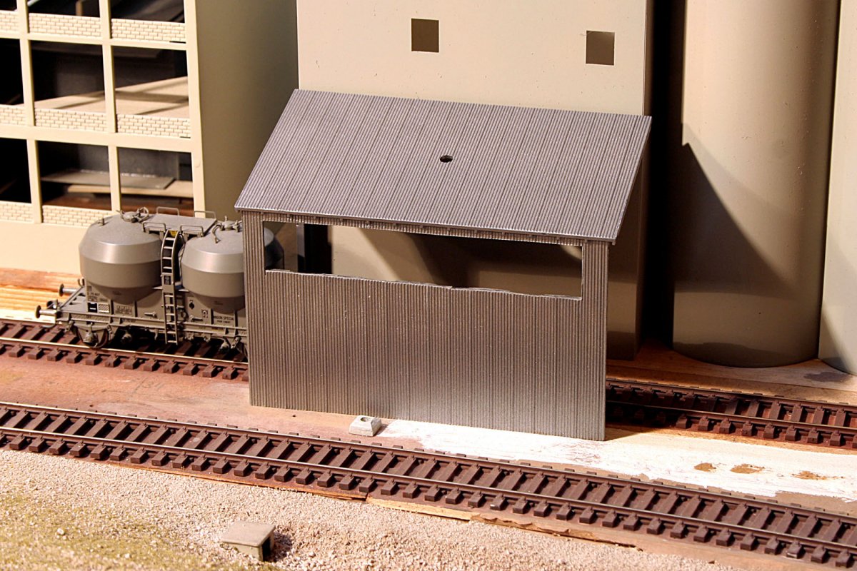

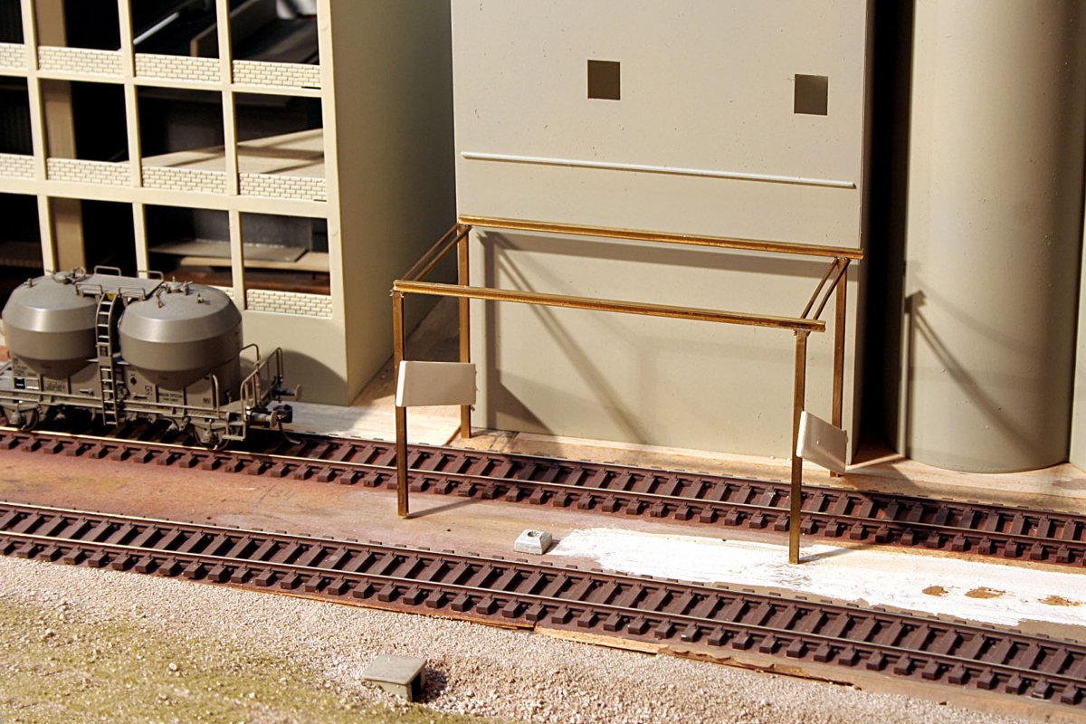

Die von Walthers mitgelieferte Schutzhalle über dem Abfüllrohr hat mir nie recht gefallen; auch das Kürzen und daran Herumschnippeln war nicht zielführend, also...
... versuchte ich mal etwas aus Messingprofilen zu konstruieren, aber irgendwie..., ich weiss nicht so recht...

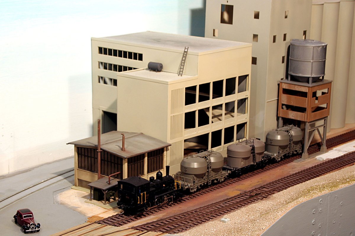

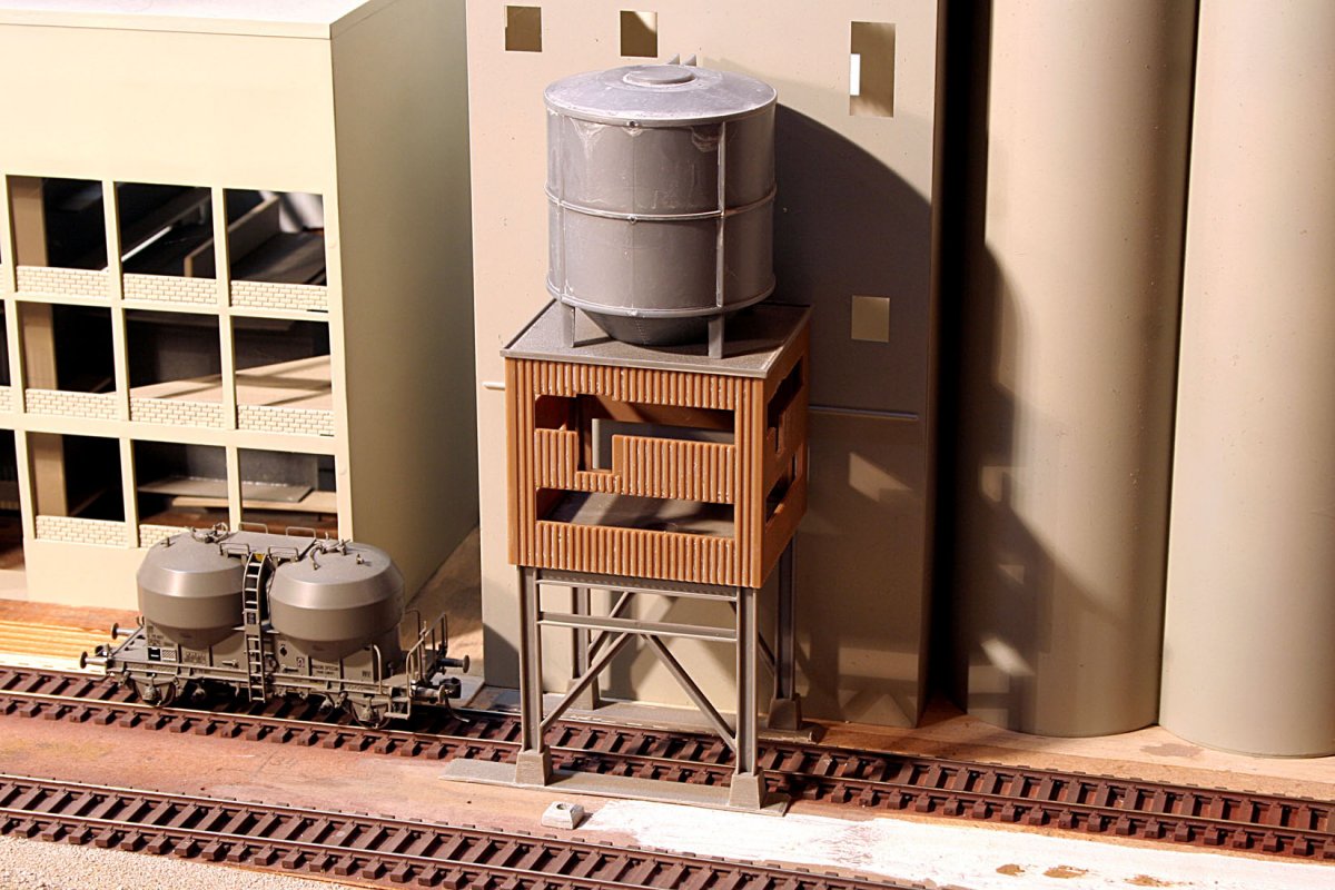

Dann kam mir in den Sinn, doch mal auf einer Börse einen Faller-Bausatz einer Zementverladung gekauft zu haben. Und siehe da: Ein Teil davon könnte meinen Vorstellungen entsprechen! Jetzt müssen natürlich noch diverse Apparate, Armaturen, Rohre, Leitern, Geländer usw. angebracht werden - natürlich über den ganzen Fabrikkomplex. Noch viel Arbeit...
... und so wird's dann in etwa betrieblich aussehen, wenn die Zementfabrik die Fabrikation aufgenommen hat.

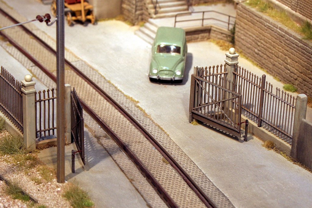

Anlässlich eines Gesprächs mit Patrick - demjenigen aus dem schönen Linthgebiet :D - haben wir die "Funktionalität" von Remisentoren (Depottor) auf unseren Ep. III Anlagen thematisert. Solche Remisentore wurden damals durchwegs von Hand geöffnet und geschlossen, sei es durch das Lokpersonal oder durch einen vor Ort anwesenden Wärter (genauer: Schaltwärter). In offener Stellung mussten diese Tore gegen unbeabsichtigtes Schliessen gesichert werden (Winböen und so -> Kollision mit Lok :angry: :thumbsdown:).
Eine Version dieser Sicherungsvorrichtungen habe ich auch am Eingangstor zur Seifenfabrik realisiert:
Neben der offenen Endlage beider Torflügel sind je ein H-Profil 1x1 mm in den Boden eingelassen, daran ist eine kleine Oese angelötet (auf dem Bild sieht man sie kaum). An den Torflügeln ist je ein L-förmiger (beweglicher) Haken angebracht (Neusilberdraht, ca. 0,4 mm, rostig). Dieser Haken wird in die Oese eingehängt - das Tor ist in offener Stellung gesichert.
