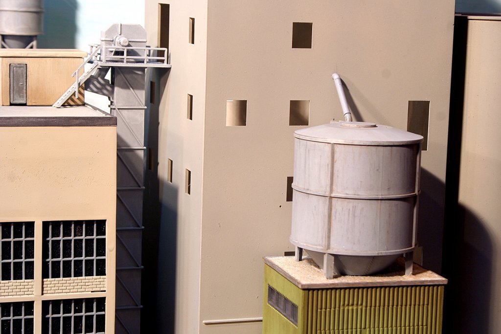

Nachfolgend ein paar Bilder zur Stellprobe des Komplexes "Zementfabrik" mit Verladestellen für Zementsilowagen und für gedeckte Wagen (Sackzement). Solche Aufnahmen lassen den Erbauer nicht zuletzt auch Fehler und Ungenauigkeiten erkennen - somit können solche vor der dem Finish und der definitiven Montage noch behoben werden (siehe z. B. defekte Fenstersprosse am Verladehaus hinten links oder div. noch zu spachtelnde Stellen ...).

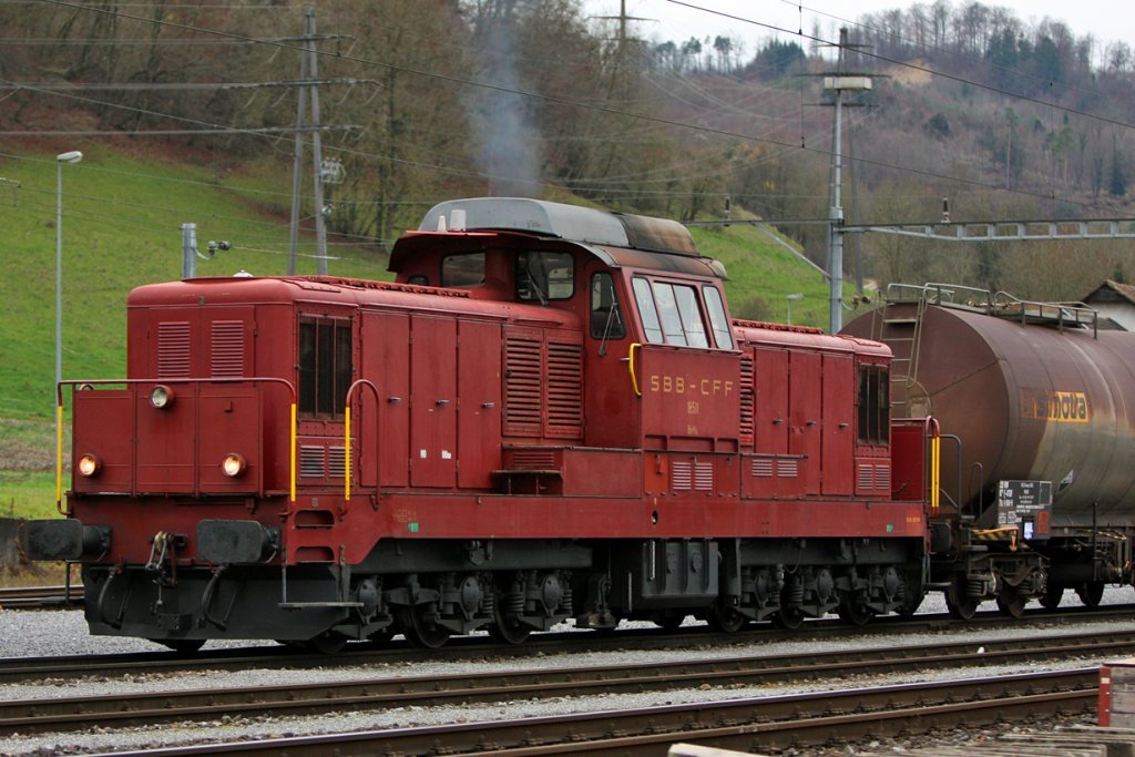

Hallo Patrick
1954 wurden zunächst vier Prototypen in Dienst gestellt (Nummern 1501 bis 1504, später 18501 bis 18504).
1960/61 wurden die zehn Serienloks 18506 bis 18515 ausgeliefert. Optisch unterschieden sie sich von der Vorserie durch Abgasschalldämpfer auf dem Dach, geschlossene Geländer an den Rangiererbühnen sowie im Bereich der Vorbauten durch die geänderte Kühlluftansaugung und die entsprechend angepasste Anzahl der Revisionstüren.
18501 bis 18504 erhielten (vermutlich nach Ablieferung der Serieloks) nach und nach verschiedene Angleichungen an die Serie. Für den Modellbauer massgebend sind
- versetzen des Auspuffs mit Abgasschaldämpfer aufs Dach
- Blechverkleidung an den Rangierbühnen
Die Kühlluftansaugung wurde nicht geändert.
Ab 1979 wurden Zugsicherung und Sicherheitssteuerung eingebaut.
Eine brauchbare Vorbildfoto des Auslieferungszustands von 18501 - 18504 habe ich auf die Schnelle nicht gefunden...

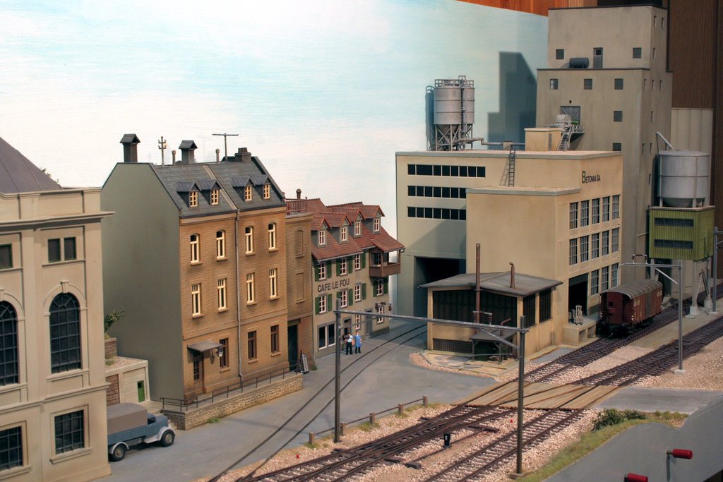

Im Hinblick auf die Gestaltung der Übergänge zwischen Diorama und Hintergrund habe ich lange studiert, wie ich den Bereich zwischen hinterem Anschlussgleis der Zementfabrik und der "Hintergrundkulisse" gestalten soll. Eine erste Stellprobe mit Faller-Hintergrundhäusern (im Rohbau) hat mich optisch irgendwie nicht befriedigt, auch aus Platzgründen war es schwierig, denn das zweite Haus rechts ragte in das Lichtraumprofil des Anschlussgleises. Das war Anfangs Sommer.
Die Variante Hintergrundhäuser hat mich nach div. (ebenso wenig befriedigenden) Versuchen mit Stützmauern nicht in Ruhe gelassen. Eines Tages hatte ich die Idee, das zweite Haus (rechts) um ca. 1 cm gegen den Hintergrund zurückzusetzen - und siehe da: optisch sah das Ganze bedeutend besser aus und da das Gleis keine Fahrleitung aufweist, wurde auch das Lichtraumprofil nicht mehr verletzt (mit 15 kV Fahrleitung wäre es allerdings gefährlich, sich auf dem kleinen Balkon aufzuhalten). Hier Fotos der definitiven Stellprobe:

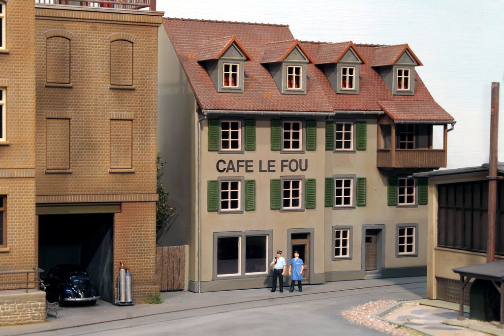

Früher gab es in solchen Industriegegenden für das Feierabendbier der Arbeiter oft eine kleine Quartierbeiz. Die Original-Faller-Weinstube des linken Haus mutierte zum CAFE LE FOU (Café zum Spinner). Was noch fehlt, ist eine für die 50er- und 60er-Jahre typische Bierreklame; und ohne jemandem auf die Zehen treten zu wollen: Solche (fast nicht geniessbare) Gebräue gab es in der Region des Arc Jurassien zu dieser Zeit doch einige ...

Gewisse Fehler beim Bau kommen auf Fotos erbarmungslos zum Vorschein: Das Rohr des Schlots zur Esse der Schlosserei/Schmiede (Vordergrund) hätte ich vor dem Einfärben und der Montage noch aufgebohren sollen. Nun, lassen wir's halt, wie es ist.

Guten Abend Rene
Aja, das sind ja die Reliefhäuschen von Faller. Von denen liegen bei mir auch Bausätze irgendwo in den Kisten. Könnte für mich auch eine Option sein.
Diese machen sich sehr gut auf Deiner Anlage und sieht gut aus.
:thumbsup:
Der Name von der Beiz - sehr orginell :D:D:thumbsup:
Hoi René
Sieht prächtig aus (auch wenn die Wohnlage wohl nicht besonders attraktiv wäre ;)); Tipp für den Schlot: verlängere diesen noch mit einem Rauchfang, den kannst du einfach aufsetzen.

Hallo miteinander,
diese Fallerhäuschen machen sich auf unseren Anlagen sehr gut. Ich habe diese teilweise in der Mitte geschitten, oder nur die Front verwendet, so hat sich eine ganze Reihe daraus ergeben. So kann auch eine grössere Stadt entstehen. Wichtig scheint mir der Einblick. Das ganze muss so gestaltet werden, dass die Häuschen gar nicht oder nur teilweise von der Seite zu sehen sind. Ich meine Rene ist dies sehr gut gelungen.
Siehe auf meiner HP: Tannwil Altstadt
Gruess Naldo
Hallo Naldo
Sieht gut aus, die Altstadt von Tannwil - insbesondere gefällt mir, dass die Perspektive auf den Fotos stimmt; das in den Griff zu bekommen, ist grundsätzlich nicht immer einfach.
Den von mir verwendeten Bausätzen der Faller Hintergrundhäuser liegen halbe und ganze Seitenwände bei. Somit hat man zum Positionieren der Häuser vor dem Hintergrund etwas Spielraum. Wichtig ist jedoch in jedem Fall, dass man die Schnittstelle zwischen dem dreidimensionalen Teil und dem Hintergrund optisch kaschiert. Im Falle des CAFE LE FOU habe ich links ein (zweiflügliges) Holztor und hinten in der Ecke etwas Silouette-Baum angebracht (in der endgültigen Version wird natürlich ein höherer Baum gepflanzt). Die rechte Seite der beiden Häuser ist nur aus der Vogel- bzw. Drohnenperspektive sichtbar, also Handlungsbedarf zum Kaschieren eher gering...
Bleibt nur noch, die Schatten der dreidimensionalen Objekte auf dem Hintergrund zu entfernen - bei mir leider nur auf den Fotos möglich, wenn überhaupt. Für Dioramen bzw. Anlagen mit grösserer Tiefe würde ich unbedingt empfehlen, zwischen Diorama und Hintergrund eine Lücke von 7 - 10 cm freizulassen und den Hintergrund von unten her mit Leuchtstoffröhren auszuleuchten. Vielleicht hat ja der eine oder andere Modellbahnkollege diese Methode schon mal angewendet?
Gruss, René
Hoi René
um die Schattenproblematik zu umgehen empfiehlt sich, das Diorama oder die Anlage von oben im 90-Gradwinkel mit LED-Flächenleuchten (z.B. OSRAM LED-Panel [vorbeugend: ich habe keine Aktien dort und es gibt auch andere Fabrikate :)]) zu beleuchten.
