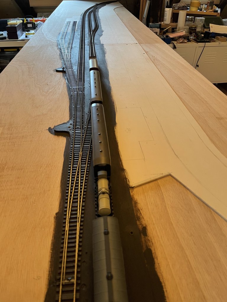

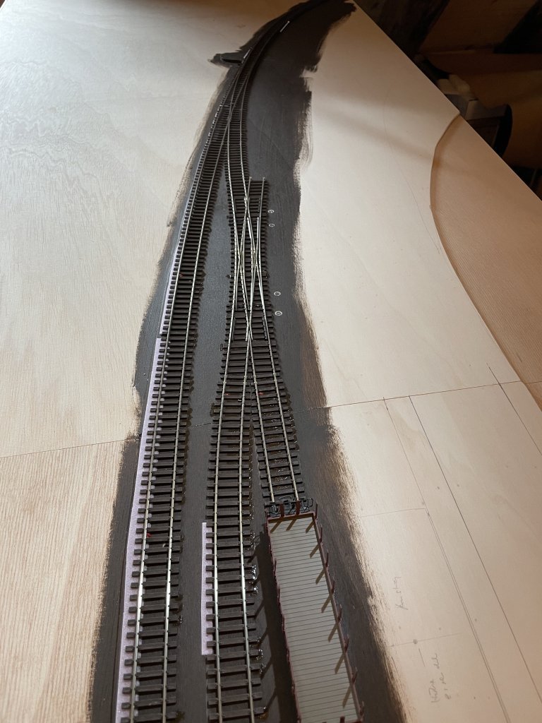

So, die Gleise von Bonfol sind gelegt. Nun geht es dann ans Verkabeln...
Die Überhöhung werde ich wohl wieder entfernen. Ich muss einmal schauen. Es sieht eben schon toll aus :)

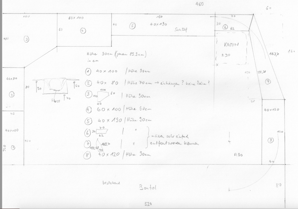

Module 4 und 5 werden den Schattenbahnhof bilden. Modul 2 wird "tiefergelegt", so dass ich dort eine Brücke mit Bach/Fluss erbauen kann, Modul 1 stellt flache Landschaft dar, Modul 6 befindet sich hinter dem Kamin, Modul 7 muss leicht entfernbar sein, Modul 8 wird ein Streckeneinschnitt darstellen mit Brückenquerung (wie zw. Diessenhofen und Uhwiesen kurz nach Schlatt-Paradies für die Kenner der Strecke).
Dem Bahnhof Bonfol würde ich am liebsten das Empfangsgebäude von Feuerthalen geben. Das gefällt mir sehr gut.

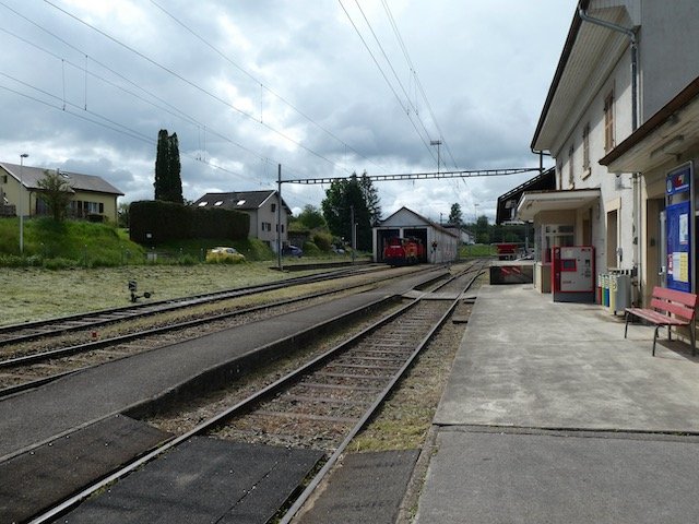

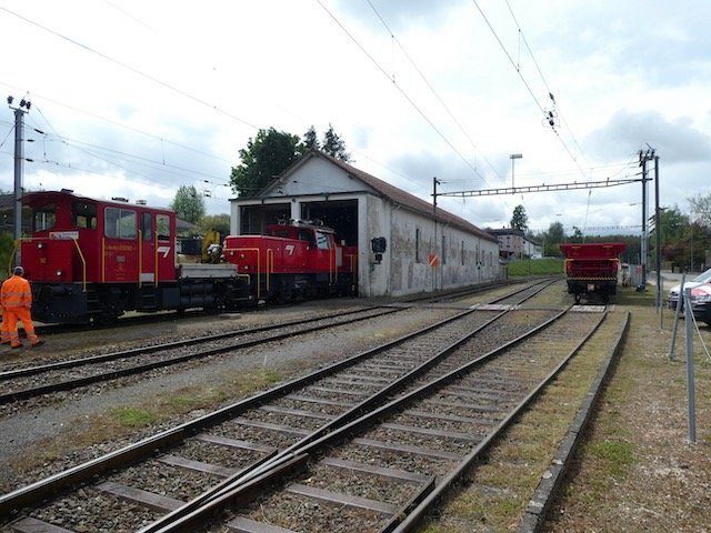

wir haben einige regenreiche Tage in Coeuve in der Nähe von Bonfol verbracht und natürlich den Bahnhof besucht. Dieser wird bald umgebaut, so wollte ich ihn noch dokumentiert haben für meine weiteren Arbeiten.

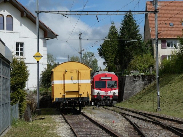

ehemalige Ausfahrt Richtung Pfetterhouse (F)

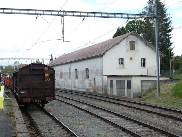

Blick zurück zum grossen Lokschuppen.

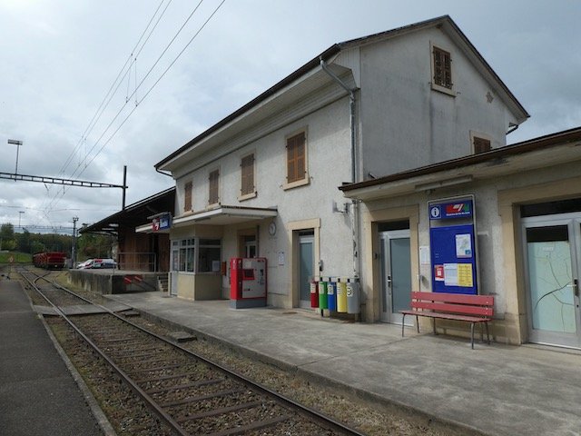

Empfangsgebäude mit Schuppen und ehemaligen Zolllokalitäten (hinter der Informationstafel), heute leerstehend.

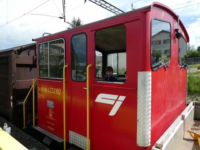

... da war an diesem Mittwoch ziemlich etwas los. Mein 7-jähriger Sohn durfte mit dem Tm im Vordergrund sogar mitfahren und beim Rangieren helfen.

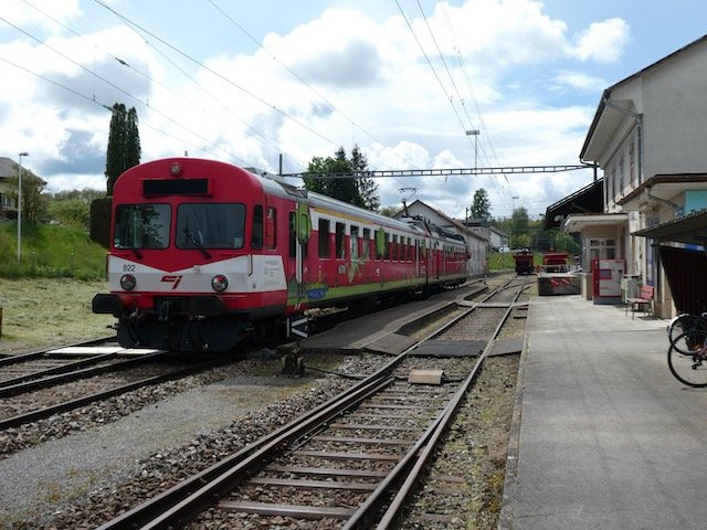

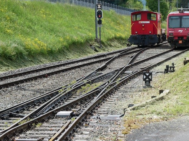

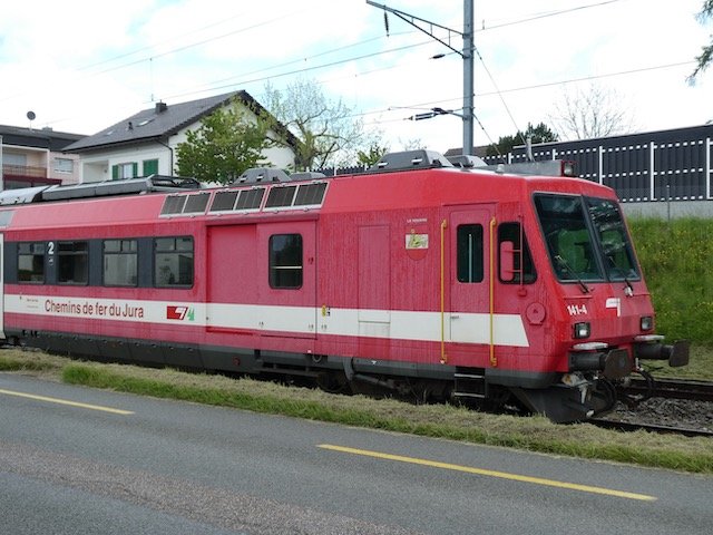

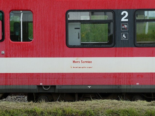

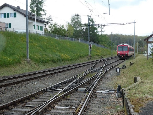

Handbediente DKW mit endgültig abgestelltem RBDe 560 141-4 La Vouivre (ex SBB RBDe 560 002-8). Was passiert mit ihm?
Hors Service - Ne doit pas quitter la gare ...

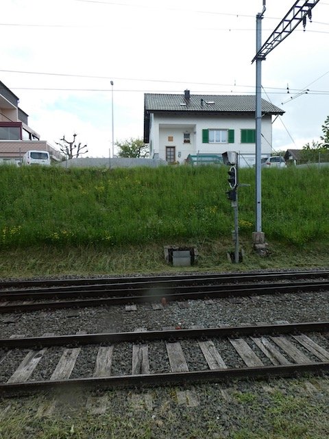

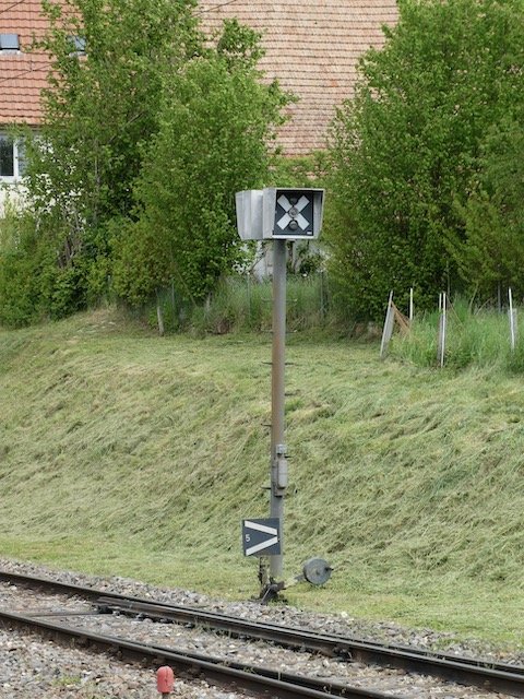

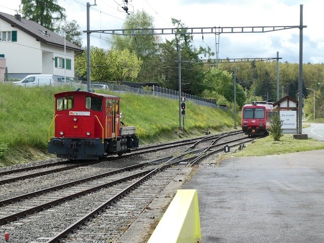

Das einzige Signal (neben dem dazugehörigen Vorsignal am Depot)

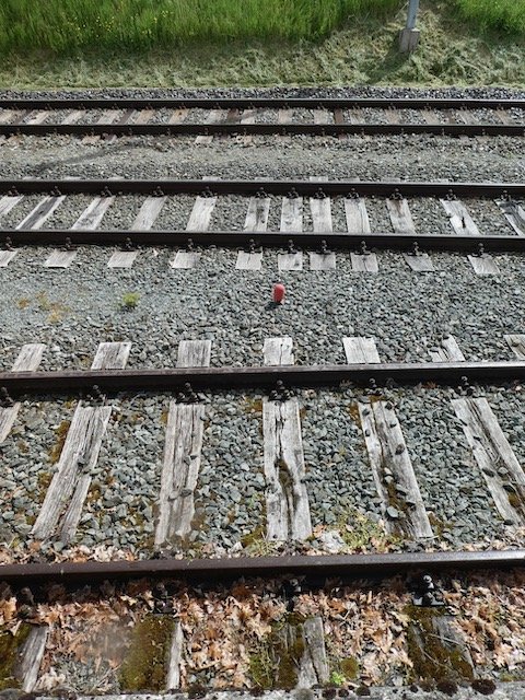

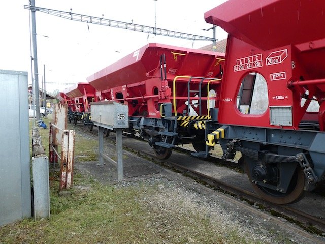

Zustand der Holzschwellen

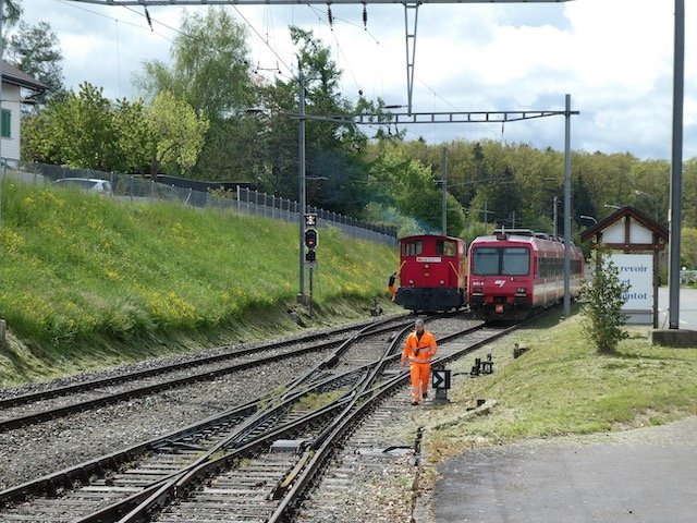

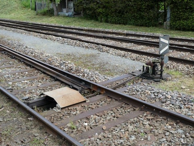

Das Stellen der DKW auf "Kreuzen" (das Signal fand bei der Dienstfahrt keine Beachtung):
Mein überraschter aber stolzer Sohn auf Rangierfahrt. Sogar der Dieselmotor wurde ihm gezeigt :)
Kurze Zeit später fuhr der Zug ein ...
... so trafen sich beide noch betriebsfähigen Kompositionen:

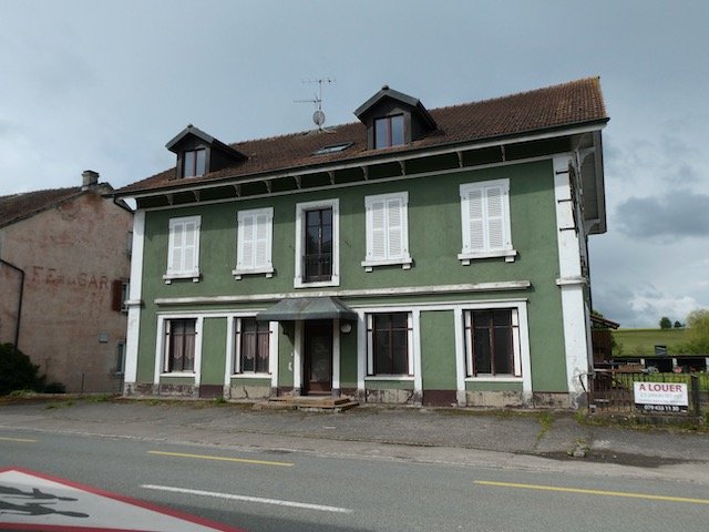

Auch die Gebäude an der Bahnhofstrasse bräuchten einmal eine Auffrischung. Das Hotel de la Gare eröffnete seine Pforten mit dem Bahnbau, scheint aber seit längerer Zeit auf neue Mieter zu warten.

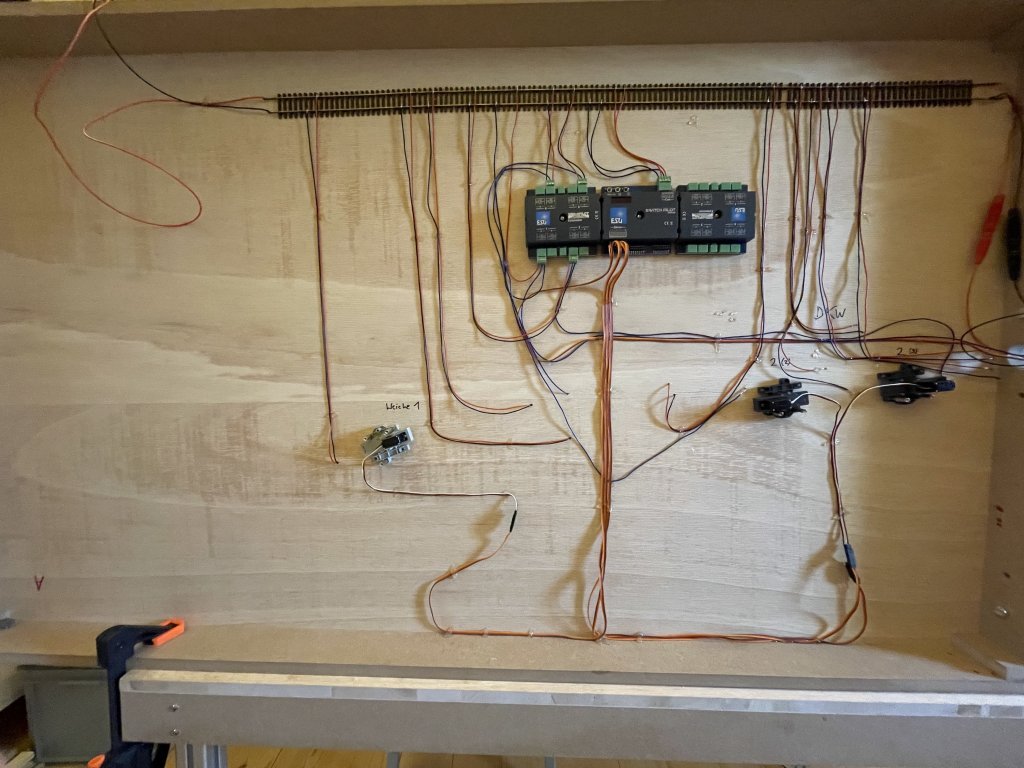

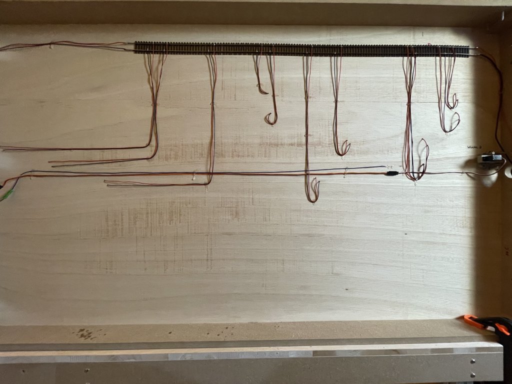

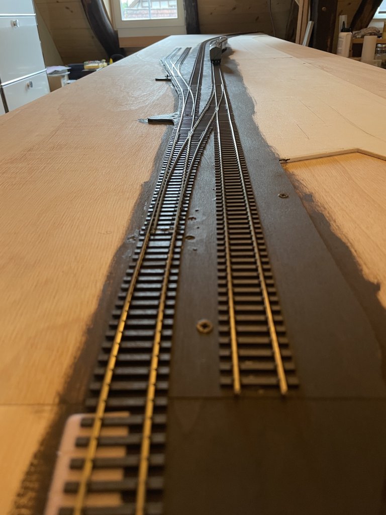

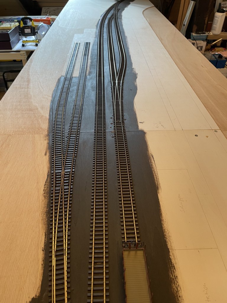

In der Zwischenzeit ist Bonfol im Modell fertig verkabelt:
Die ersten Fahrversuche waren erfolgreich - keine Kurzschlüsse! Nun werde ich mich an das Einschottern der Gleise machen. Da ich das zum ersten Mal mache, werde ich zuerst ein Probestück erstellen. Ich habe etwas Respekt vor der Arbeit.
Beste Grüsse, Lukas

Ich sehe, das wird eine Spitzensache!! Interessant das Gleis unter dem Modulkasten. So können die Kabel schon geordnet platziert werden und hätte nicht so ein Wir-War Kabelsalat wie bei meiner Anlage :).

Die Idee mit dem "Gleis unter der Anlage" ist nicht von mir, ich habe sie von einem professionellen Modellbauer abgeschaut. Sie ist tatsächlich sehr praktisch.

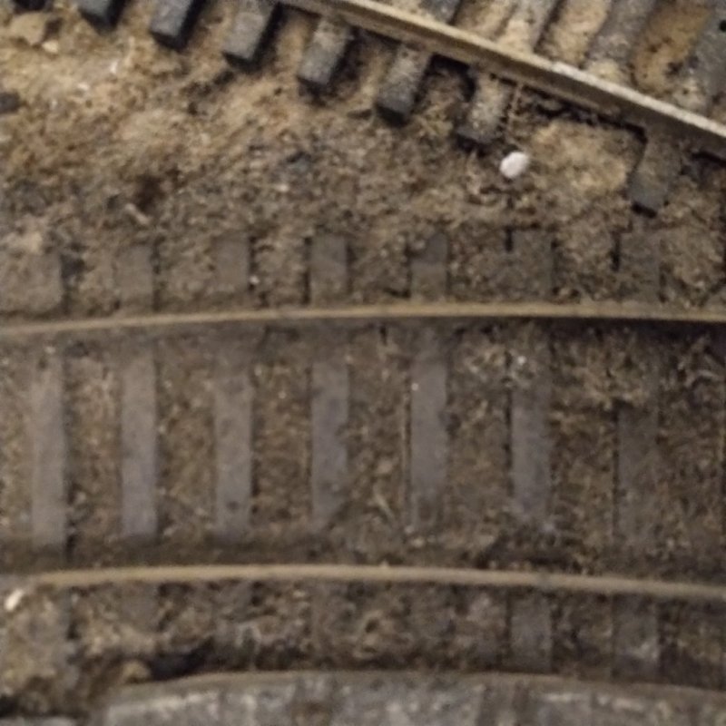

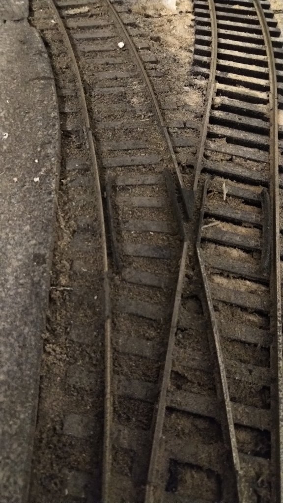

Kann mir allenfalls jemand von euch gute Tipps geben, wie ich das Einfärben der Gleise und Schwellen und das Schottern angehen soll? Ich hätte mich sonst an die folgende Art und Weise gehalten:
. Oder gibt es eurerseits noch einfachere Methodenvorschläge? Ich habe leider überhaupt keine Erfahrung und viel Respekt, etwas zu zerstören..

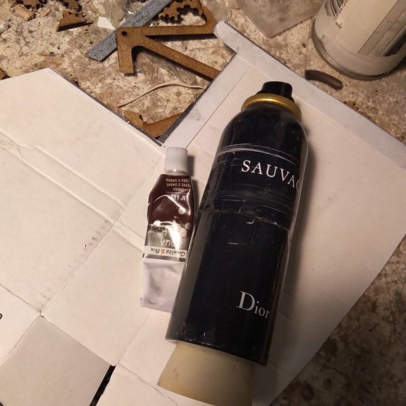

Eher ein Witztipp, eignet sich aber, weil mit Wasser wieder ablösbar: grobes Sägemehl, Zigarrettenasche und 1 zu 2 Tapetenkleisterpulver dazu, trocken verteilen (mit Pinsel Schotterbett formen) und dann mit Pumpspray, gefüllt mit entspanntem Wasser und 'Rost aus der Tube' kräftig nässen.
Sieht schön gammelig aus
hoffentli liest das ez kein Finescaler
Grins und Gruss Barni
hätte es aber nachschlagen können: V-App.
Interessante app!
Zum Schottern: Da hat jeder so seine Methode: Diejenige von Barni ist vorgängig beschrieben, Patrick verwendet erfolgreich Steinschotter in Kombination mit einem bestimmten Kleber, ich bevorzuge Schotter von WoodlandS und die Weissleim/Wasser-Methode ... Der Clip in #33 ist sicher zielführend - ich würde aber vorgängig auf einem auf einem Stück Gleis die Methode mal durchgehend testen ...
Hoi Lukas
wenn du Renés Methode waehlst, hast du sicher ein perfektes Resultat, sieht man ja bei seiner Anlage. Der entspannte und verdünnte Weissleim zieht wunderbar ein und glänzt nach dem Trocknen kaum mehr. Kleister habe ich nur gewählt, weil ich meist Korkschrot oder Sägemehl als Schotter nehme, und die schwimmen eben trotz entspanntem Weissleim auf. Weissleim hält sicher viel besser, gerade bei einer mobilen Modulanlage und ist aber für Korrekturen auch wieder ablösbar, was bei diesen Spezialschotterklebern nicht immer möglich ist: habe mal dem Micky geschrieben wie das geht.
Wenn ich die Fotos betrachte, sehe ich Barnis Material und Methode als bestens geeignet zur Darstellung von Nebengleisen im Bereich von Laderampen, Freiverladegleise u.ä.
Vielleicht im Farbton etwas weniger 'rost', dafür etwas mehr helles 'ocker' (wie trockenes, hartes Erdreich), evt. noch ein wenig grüne Akzente (Unkraut - äh: Wildkräuter, natürlich).

vielen Dank für eure Tipps. Ich werde nun einmal ein Testgleis einfärben und schottern. Schotter von Koemo habe ich noch und auch noch gut 30-jährigen Steinschotter von einer H0m-Anlage zu Jugendzeiten. Aber Stein altert ja nicht.
Renés Ergebnisse sehen schon sehr toll aus. Die Messlatte ist hoch gesetzt...

Ich habe auf meiner Anlage Riedmatt den Schotter von Koemo, (DN) verwendet. Jedoch ist meiner im grauton und nicht eingefärbt. Koemo hätte jedoch auch noch andere Schotter Farben.
