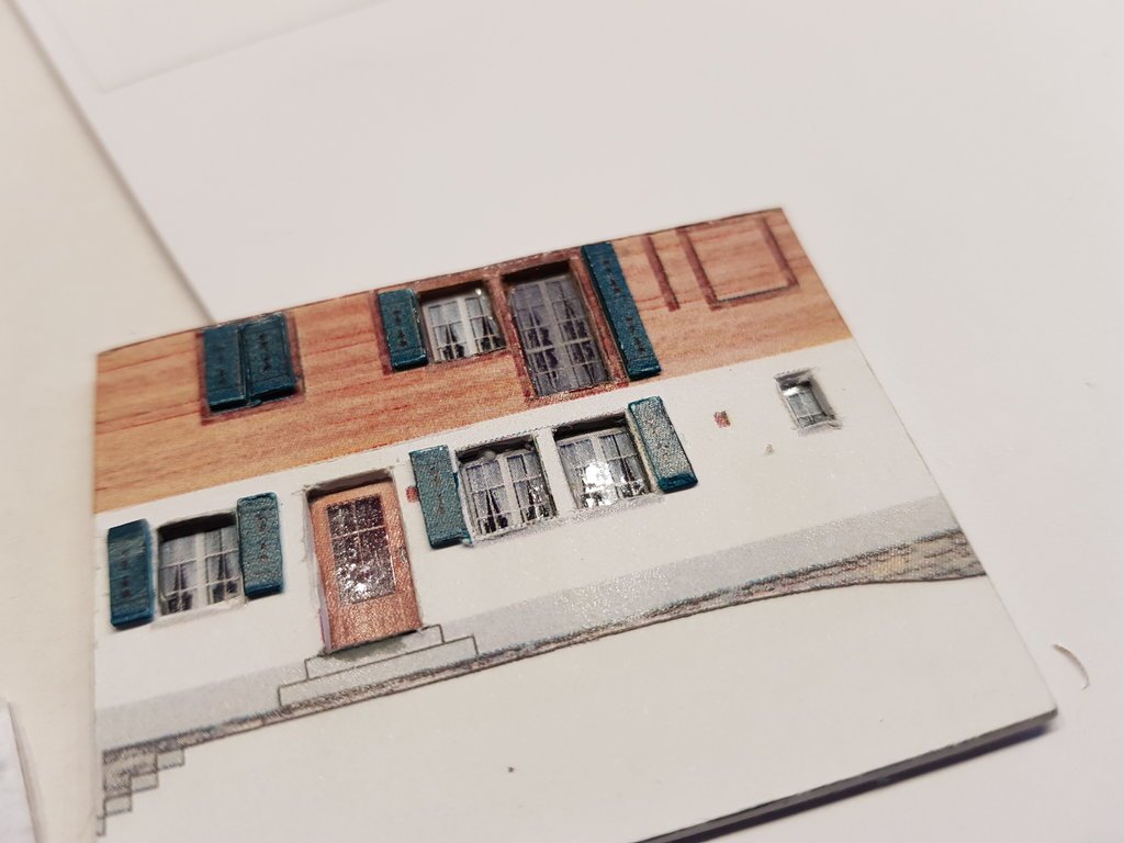

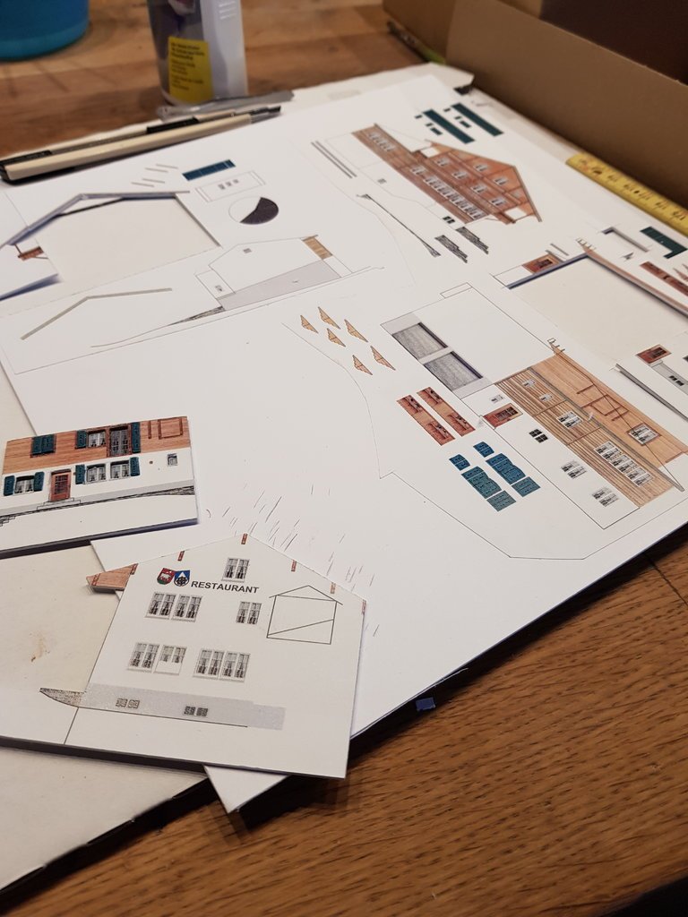

Hier ein paar Häuser Rund um's Blausee-Mitholz als Eigenbau (Papier, Karton)
- Fassadenpläne mit CorelDRAW gezeichnet
- Druck (A3-Bögen) auf Karton oder Papier 1.0 bis 1.5 mm verklebenSpur_N_Häuser-Kandertal.JPG20151215_214304.jpg20151221_220435 - Kopie.jpg20181013_000356.jpg20160724_082058.jpg
- Cuter cuter cuter bis zum "Geht nicht mehr"...

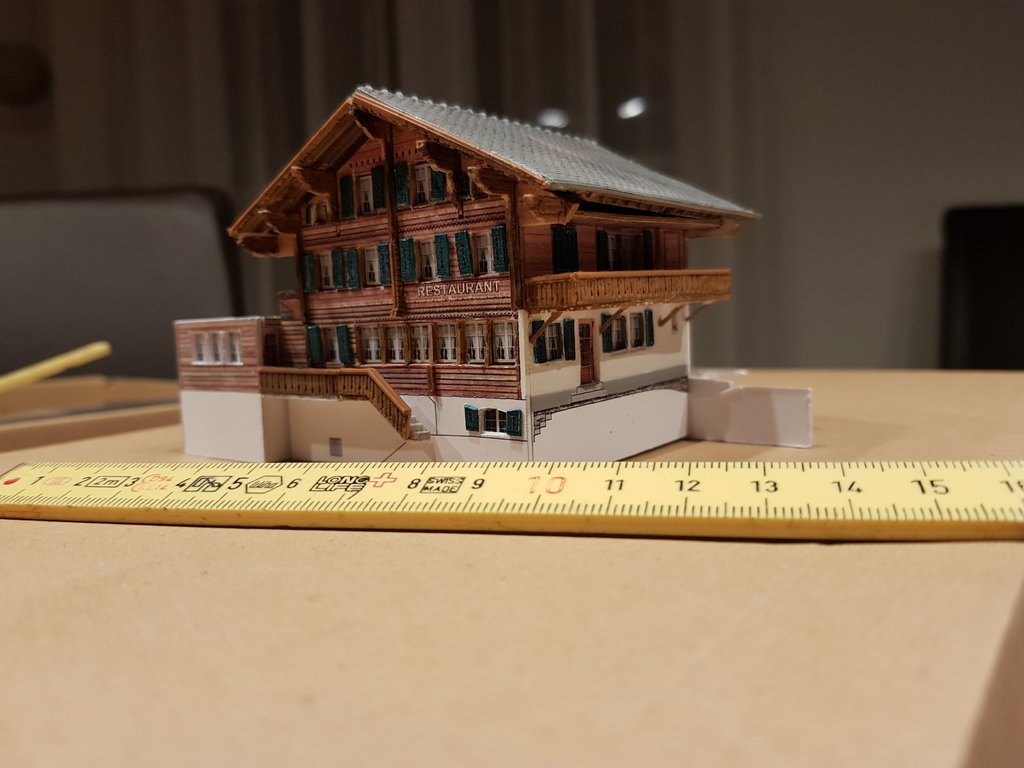

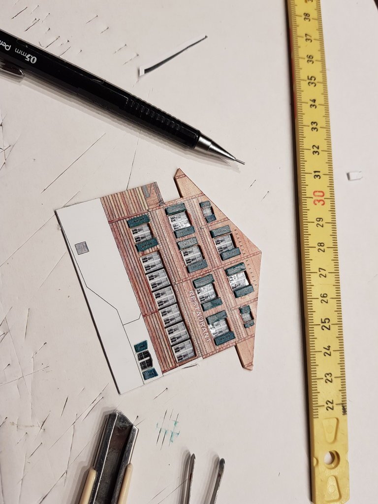

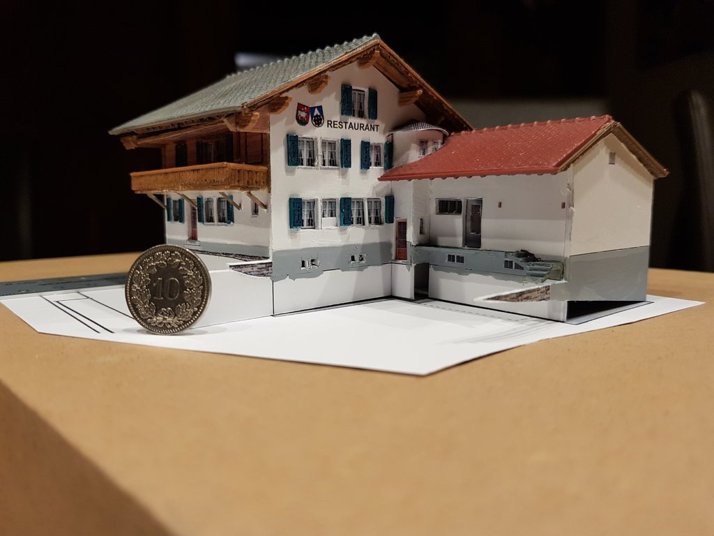

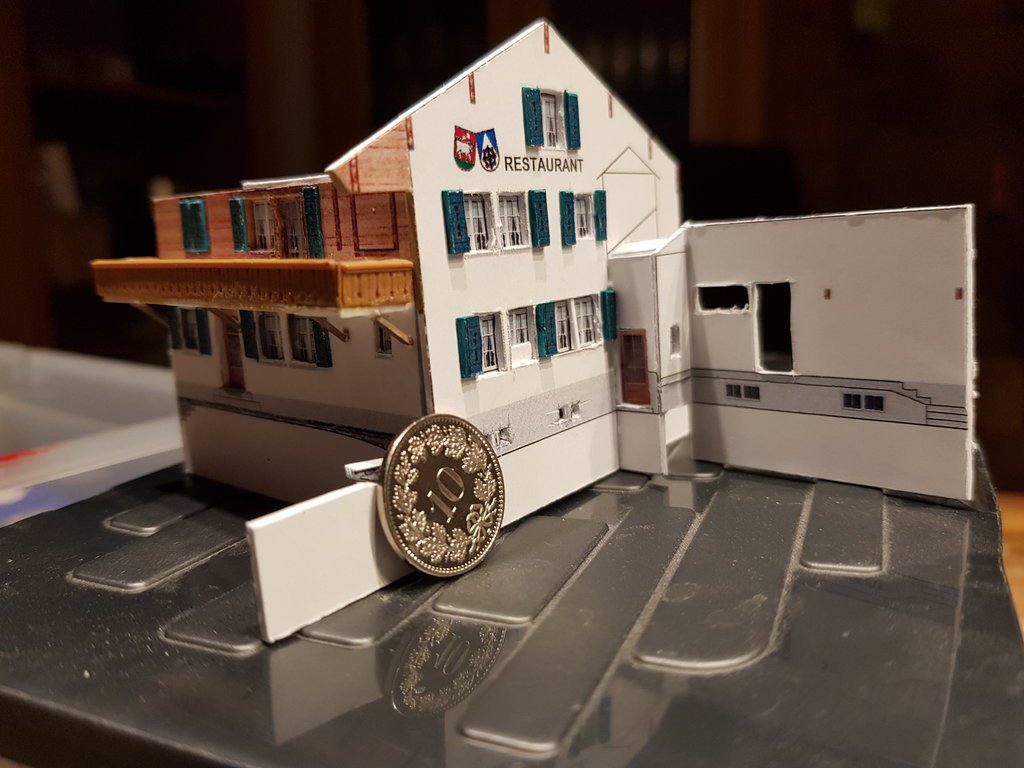

Hier noch im Detail, mit dem Restaurant Balmhorn:
Druckdokument A3 auf Papier 1.4 mm (Leimspray) und schneiden inkl. Fenster und Türen.
Fenster und Türen als Papierbogen (normales Papier) auf Rückseite montieren (Glaseffekt durch transparent Klebestreifen).
Fensterladen ebenfalls aus Karton.
Anhand Recycling von Modellhäuser Typ "Chalet Lenk" oder "Bhf Schönried", Dächer und andere Brüstungselemente einbauen.
Fehlt noch die Umgebung. Mauerwerkpartien mit Verputz muss nochmals überarbeitet werden (Schnittspuren: unschön!).

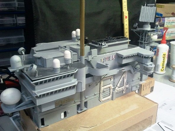

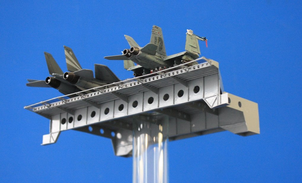

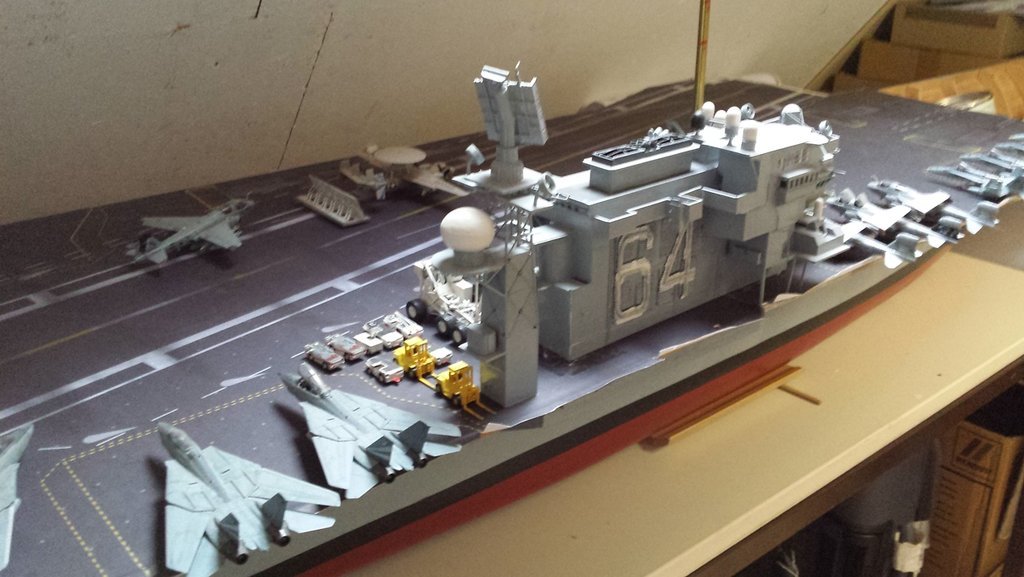

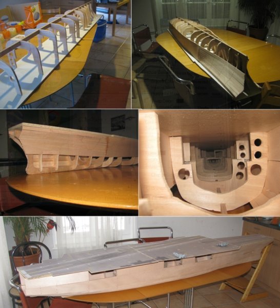

Danke sehr! Du hast recht, es gibt nicht nur Karton... ;) habe mit einem Grossprojekt im scratchbuilt angefangen, die CV-64 USS-Constellation im MSt 1/144 (220 cm lang). Bin noch lang nicht Fertig, aber ist eine echte Befriedigung (und Herausforderung, ab und zu mit einem Schimpfwort).
Ende Schluss... es hat ja nichts mit Eisenbahn zu tun :kopfplatsch:

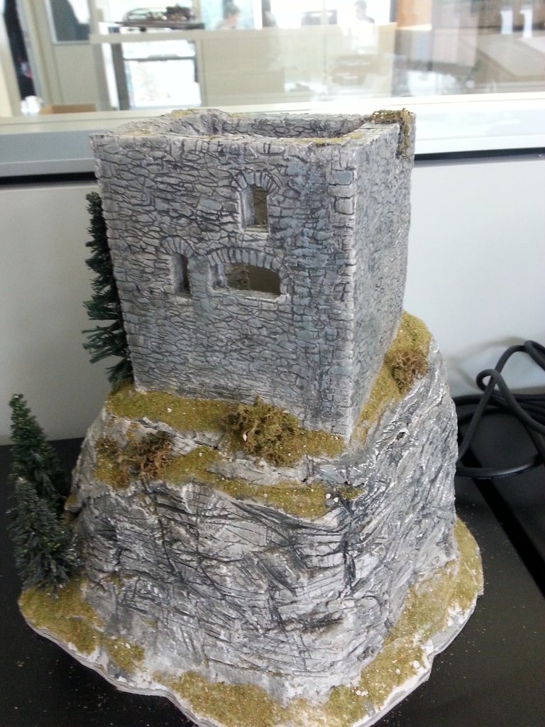

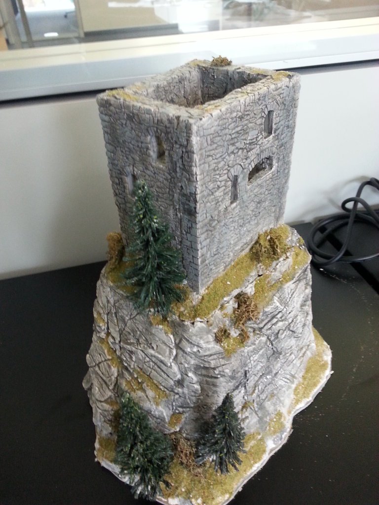

Hier noch was älteres und berühmtes beim Blausee-Mitholz:
die Felsenburg...
Im Moment noch "freistehend", aber sie sollte dann auf der Anlage Platz nehmen.
Denis
Mitglied seit
3. Mrz 2016
390
69
Die "Felsenburg" gehört nunmal zu dieser Gegend um den Bhf. Blausee-Mitholz, wie auch die offene "Blausee-Kurve", wo sich oft das eine oder andere Tfz. bewähren musste :cool:
