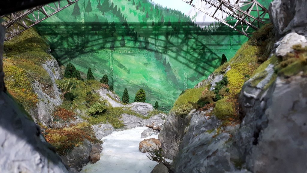

Sieht wirklich cool aus!
Je nach Blickwinkel spiegelt die Wand etwas. Ansonsten ist der Unterschied zwischen der Wand und dem 3D-Teil nicht zu sehen, denn die Farben passen exakt. Gefällt mir sehr gut!

In den letzten paar Wochen ging nicht allzuviel, aber das Hausbachtobel und der Hausbach nehmen landschaftlich Gestalt an..
Der Bachverlauf wird mit Haushaltpapier und einem Weissleim- /Wassergemisch gemacht, anschliessend wird das ganze eingefärbt und mit Lack überzogen...

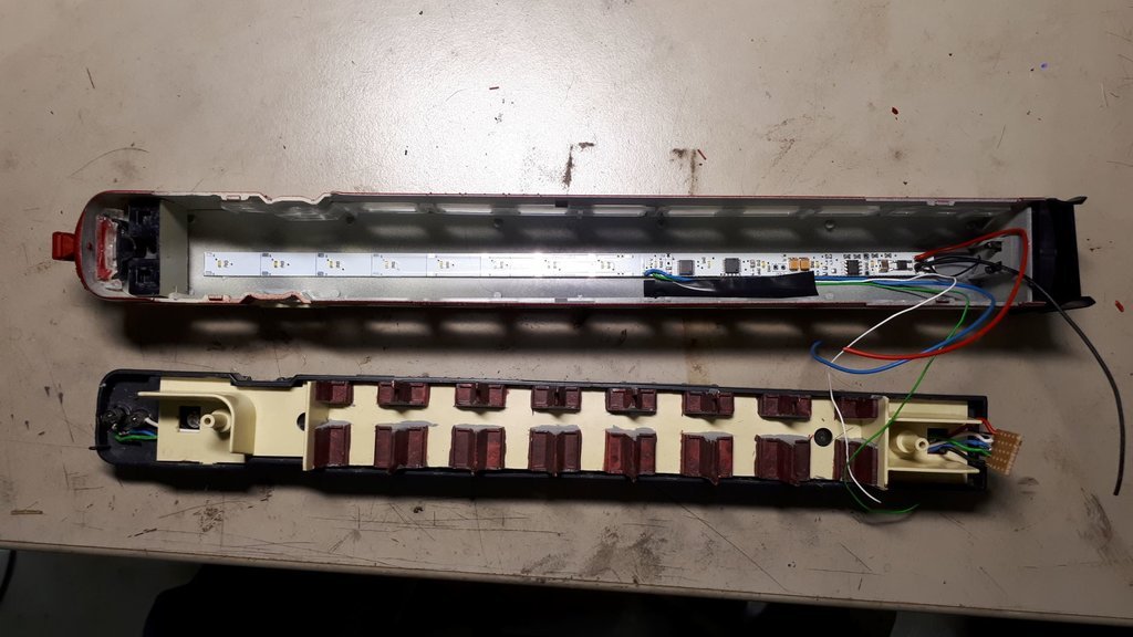

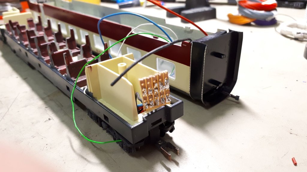

Der Lima RAe TEE der SBB wird digitalisiert. Er erhält eine komplett neue Stromaufnahme, was eine Neuverkabelung unabdingbar macht. Die elektrisch Leitenden Kupplungen werden nur noch zum Kuppeln dienen. Die Stromaufnahme erfolgt auf beiden Steuerwagen, und wird durch die Zwischenwagen zum Motorwagen geführt. Bei den Wagenübergängen wird die Stromleitung mit Mikrosteckern verbunden. Ebenso erhält er eine Innenbeleuchtung von E Modell. Die Platinen besitzen bereits einen Decoder.
Die Inneneinrichtung wird auch entsprechend farblich angepasst. Da habe ich mir wohl etwas aufgeladen, aber ich freue mich darauf, wenn der Zug auf der Anlage läuft.

Hallo Adrian
Schön was du baust. Darf ich fragen, weshalb du die elektrisch leitenden Kupplungen durch Microstecker ersetzen musstest?

Hallo Adrian
Die Steuerwagen würden Kurzschluss verursachen beim Vertauschen. Zudem ist die Stromübertragung über die Kupplungen im Digitalbetrieb ziemlich unsicher, und würde dazu führen, dass die Befehle vom Traincontroller nicht richtig an den Decoder kommt. Die Steckverbindungen sind daher sicherer in der Stromübertragung. Um in den Zwischenwagen die Innenbeleuchtung zu betreiben, müsste entweder eine Stromabnahme an den Achsen gebastelt werden, oder ich muss eh eine Stromleitung durch die Wagen führen. Die original Stromabnahme führt nur einen Pol über die Kupplung von den Steuerwagen zum Motorwagen. der andere Pol wird am Motorwagen an den Achsen abgenommen. Der Zug hat als ein relativ kompliziertes Stromabnahmesystem, welches nicht einfach ist, dies digital zu nutzen. Daher gleich die neue Verkabelung. Die Versorgungsleitung wird also von den Steuerwagen durch die Zwischenwagen zum Motorwagen geführt, und dient gleichzeitig zur Einspeisung der Innenbeleuchtung. Diese haben bereits je einen Decoder eingebaut.

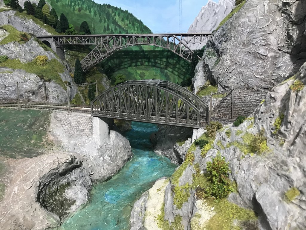

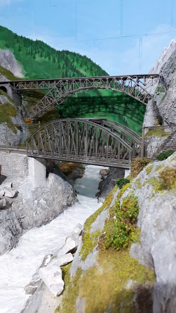

Die Ausmasse deiner Anlage sind beeindruckend und dein Fahrzeugpark beträchtlich; vergiss darob aber die Details nicht; auf der Eisenbrücke im Vordergrund des Films brauchte es wahrscheinlich Zwangsschienen (korrigier mich, wenn ich falsch liege).
...aber auf jeden Fall, weiter so!

Hallo Barni
Das mit den Führungsschienen hast Du natürlich recht, die fehlen noch, das ist mir Bewusst. Auf der Bietschtalbrücke fehlen auch noch die Geländer, die sind bewust noch nicht vorhanden, da man immer noch an der Brücke vorbei werkeln muss. Die Führungsschienen sind übrigens Absturzsicherungen, welche bei Entgleisungen das Abstürzen von Fahrzeugen verhindern sollen. Auch beim Original gibt es Absturzsicherungen für Fahrzeuge... :)

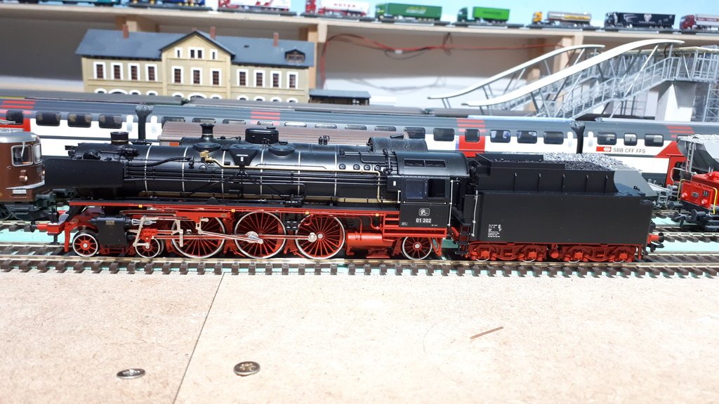

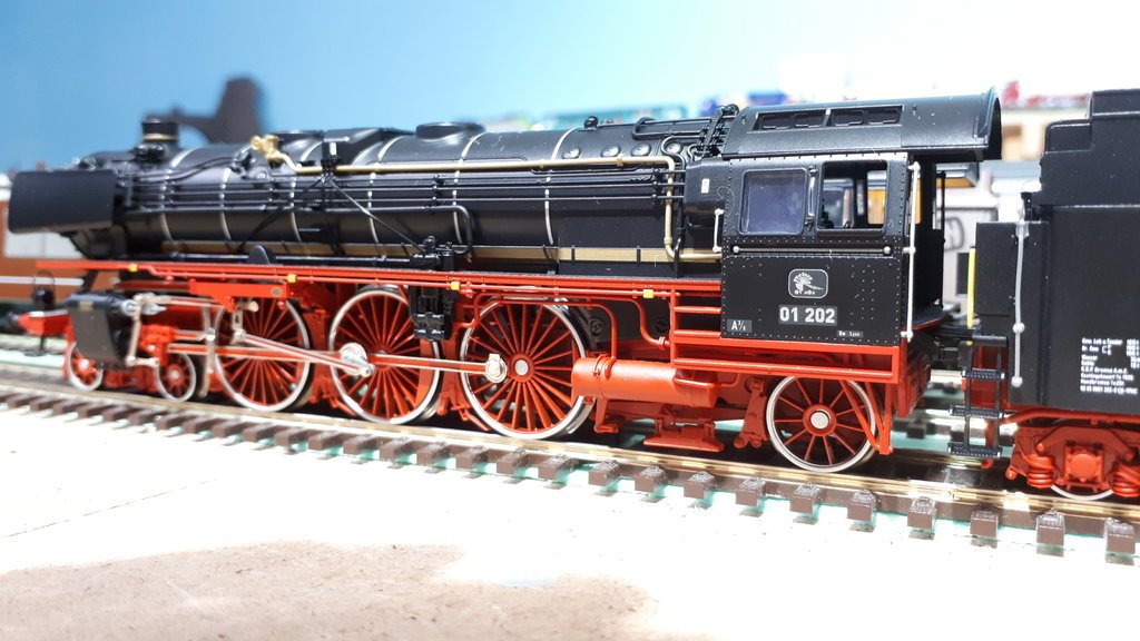

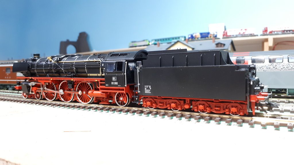

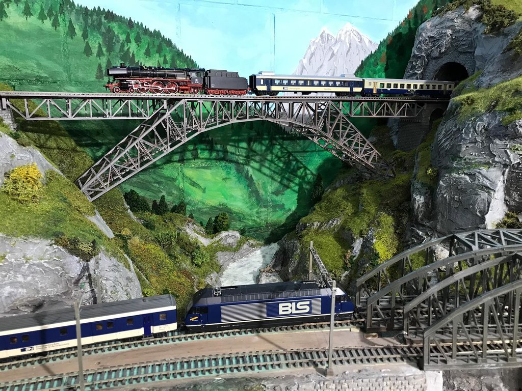

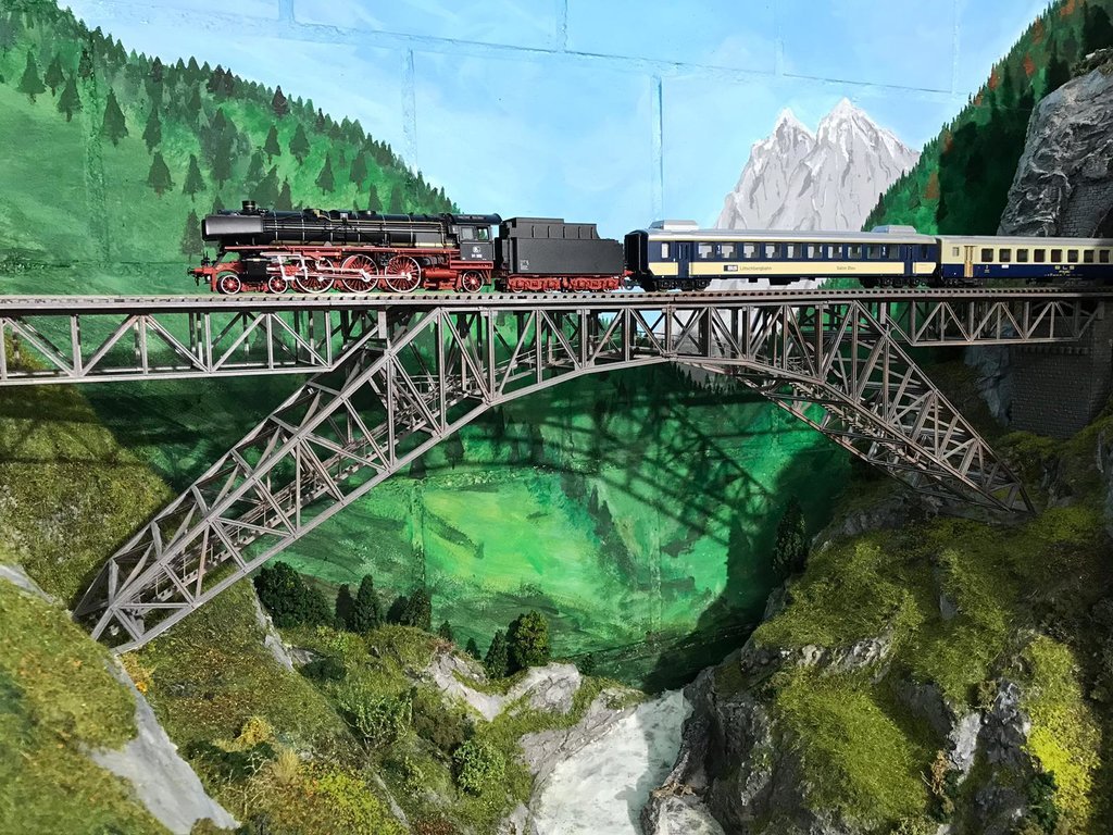

Am Montag ist meine neue Errungenschaft eingetroffen. Die Trix Pacific BR 01 202, welche in Lyss beheimatetet ist.
Seit Kurzem hat sie denn auch schon Arbeit erhalten. sie zieht einen Charter- Zug über die Anlage...
20190318_193713.jpg20190318_193750.jpg20190318_193805.jpgIMG-20190320-WA0002.jpgIMG-20190320-WA0001.jpg
Ich finde es eine sehr gelungene Maschine.
Die Features sind ein super Sound, die Kohlen im Tender, welche sich absenken lassen, und allgemein das gut detaillierte Modell.
Einziger Wermutstropfen hat die Maschine: Für ihren Preis, der doch eher stattlich für einen Grossserien- Hersteller ist, sie ist nur vorbereitet für den Rauchsatz. Ich muss diesen noch separat erwerben und einbauen. Für den Preis wäre auch der Rauchgenerator noch drinn gelegen...

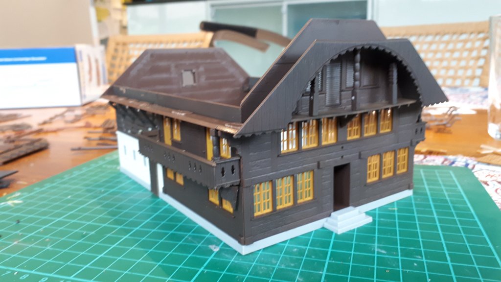

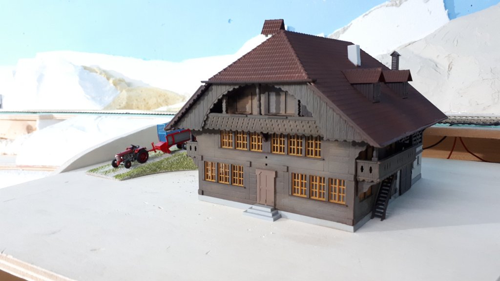

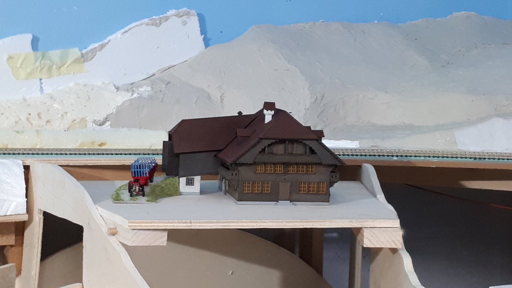

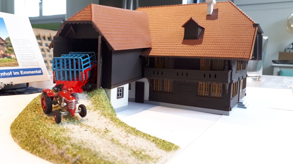

Pfingst- Arbeit: Das Emmentaler Bauernhaus musste endlich mal zusammengebaut werden. Farblich mit Airbrush und Pulverfarbe verfeinert...
IMG_20190610_130918.jpgIMG_20190610_131011.jpgIMG_20190610_130832.jpgIMG_20190610_130653.jpg
Der Plastikcharme ist einem realistischeren Aussehen gewichen...

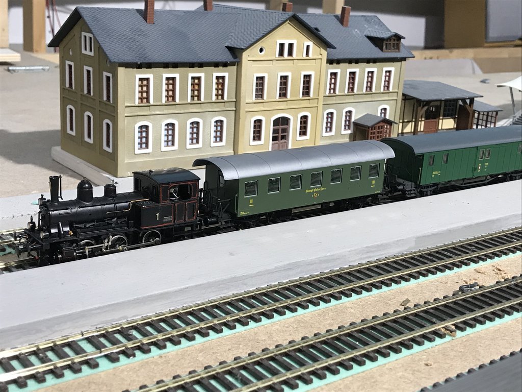

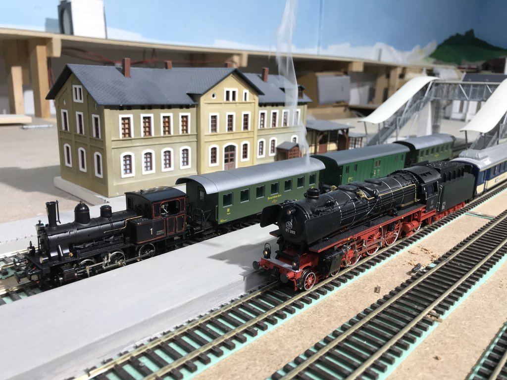

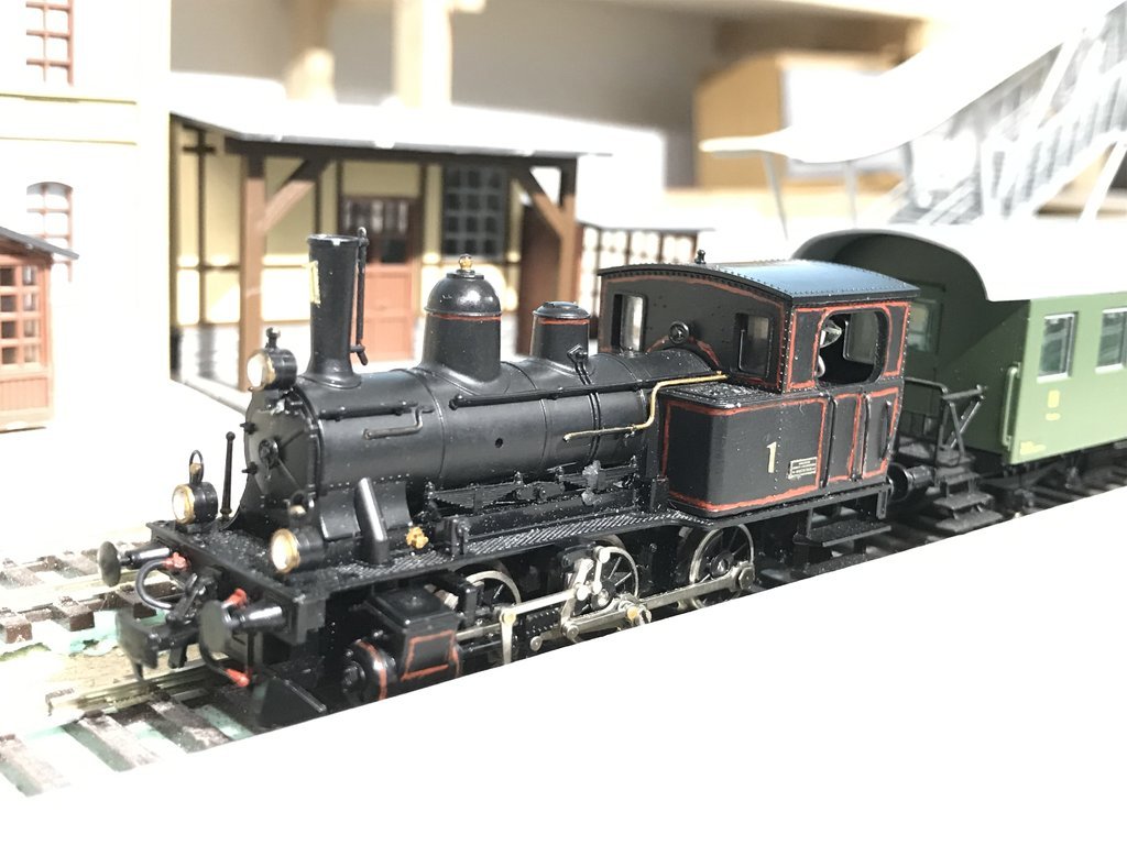

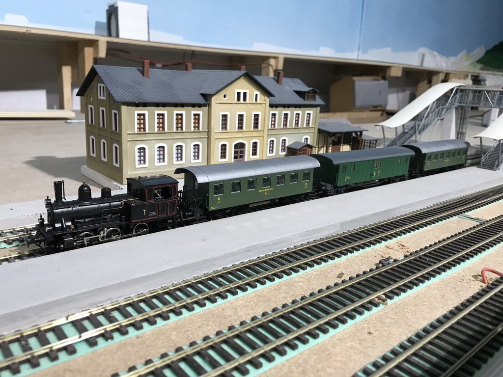

Viel gibt es von der MoBa Hausberg nicht zu berichten, ausser dass ich die Ed 3/3 "Lise" der Dampfbahn Bern (Ex. Gaswerklok Bern) aus ihrem Dornröschenschlaf erweckt habe. Sie bekam einen umfangreichen Decoderumbau, nun surrt auch sie mit ihren DBB Donnerbüchsen über die Anlage Hausberg.
Nun nun steht den Loks am Sonntäglichen Dampftreffen nichts mehr im Weg...

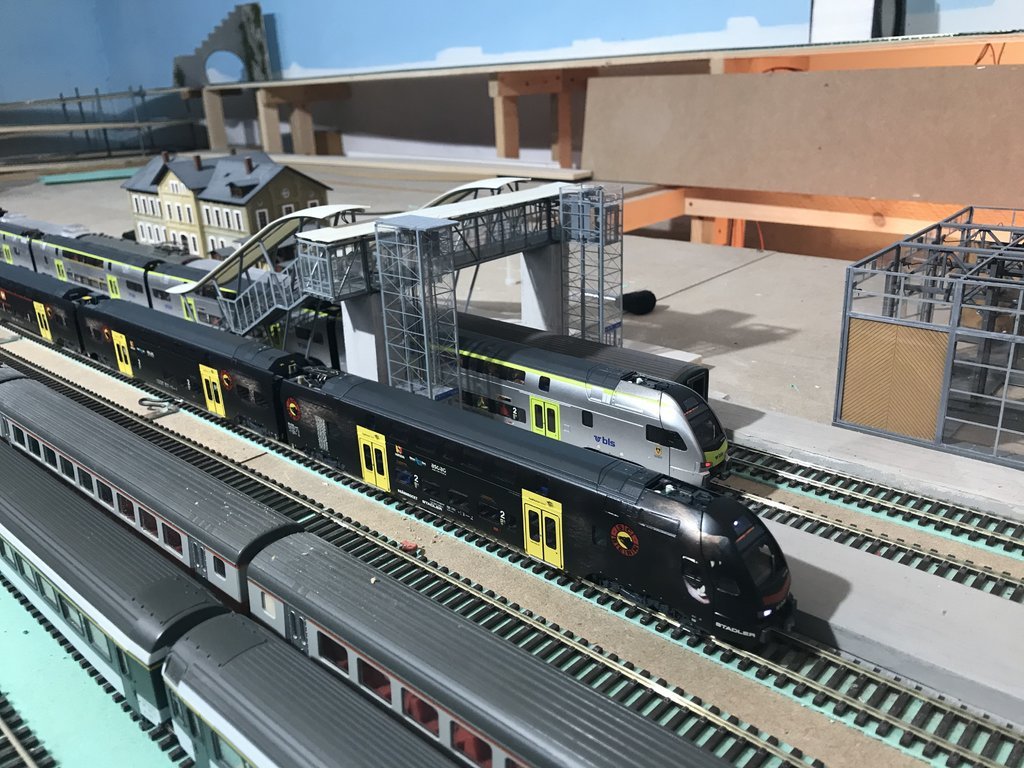

MUTZ Begegnung im Bahnhof Hausberg. Der SCB- MUTZ trifft auf einen MUTZ im normalen BLS Farbkleid

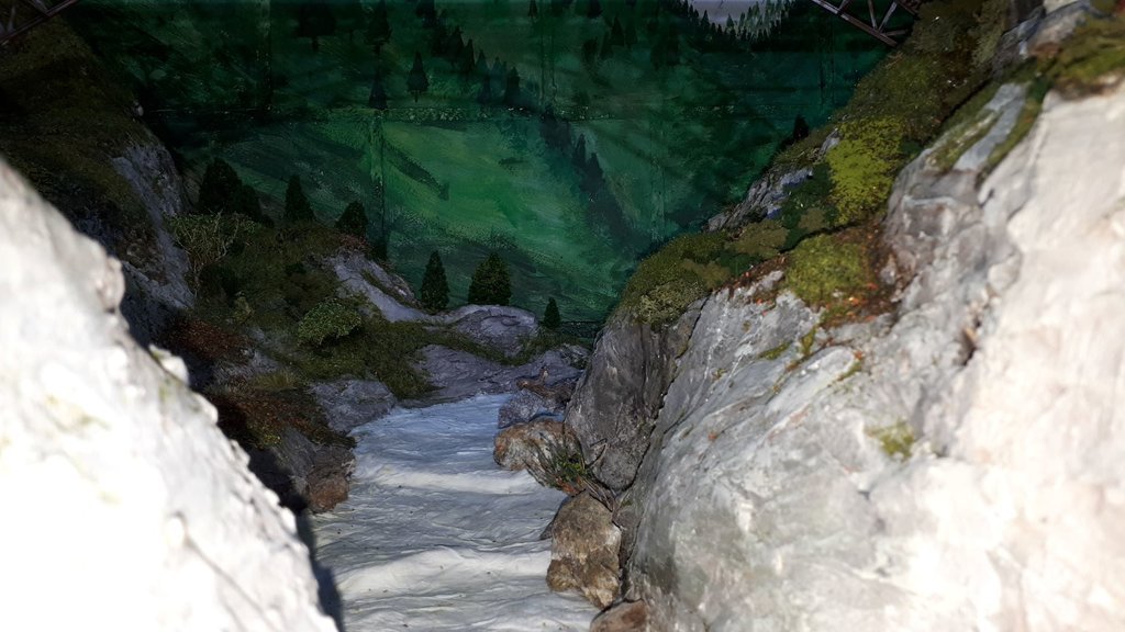

Auch am Hausbach hat sich etwas getan, auch er bekam Farbe... nun fehlt noch der Inhalt im Fluss... Steine, Wassser

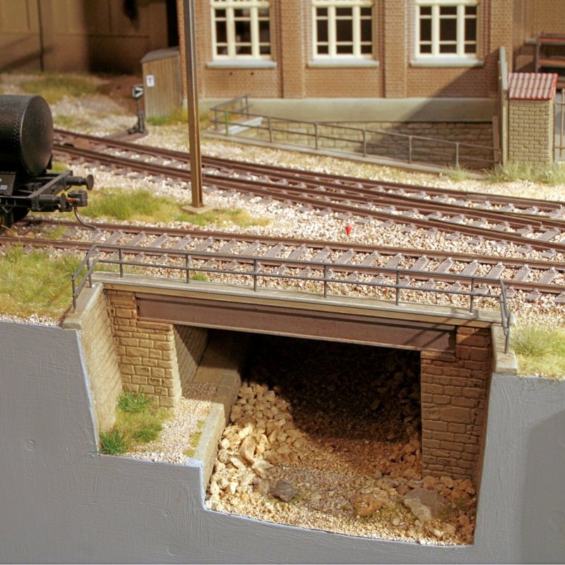

Das Bachbett köntest du mit verschiedenen Woodland-Talus (Kiesel und gebrochene Steinen) gestalten. Sieht gut aus und gewichtet fast nichts. Du brauchst solche nicht zu kaufen, ich habe noch genug Packungen div. Grössen auf Vorrat. Wenn interessiert, komm's holen oder ich bring's dir.
Nachstehend ein Bild eines Bachbetts - allerdings ohne Wasser, da dieser Industriekanal nicht mehr benutzt wird. Das im trockenen Bachbett inzwischen wohl gewachsene Grünzeug fehlt noch ...
