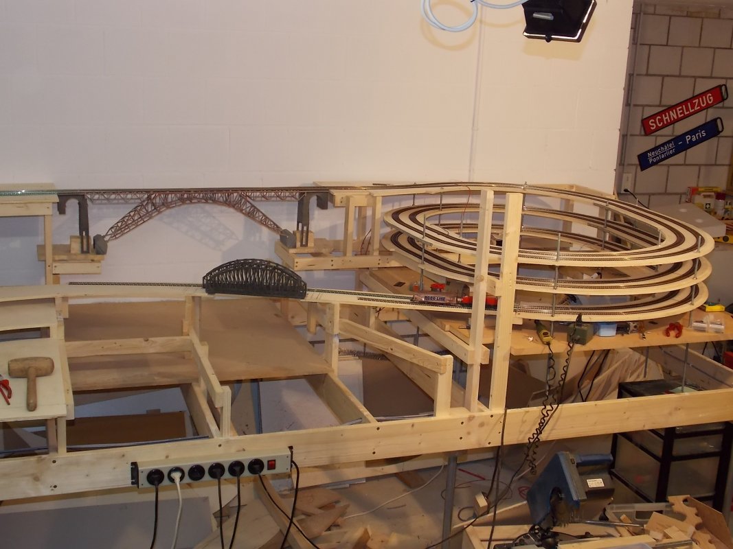

Ja mich gibt es tatsächlich noch... :) Ich habe angefangen, die Anlage umzubauen. Der Wendel wurde versetzt, und wird nicht mehr so hoch werden. Dadurch gewinne ich Raum, damit die Züge länger sichtbar bleiben. Auch habe ich mit der Umverdrahtung für die Blockstellen angefangen. Momentan herrscht kein Fahrbetrieb.
Sobald ich Fotos habe, werde ich sie einstellen, damit ein Eindruck entsteht, was ich da zu beschreiben versuche

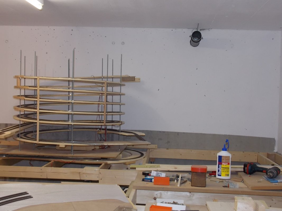

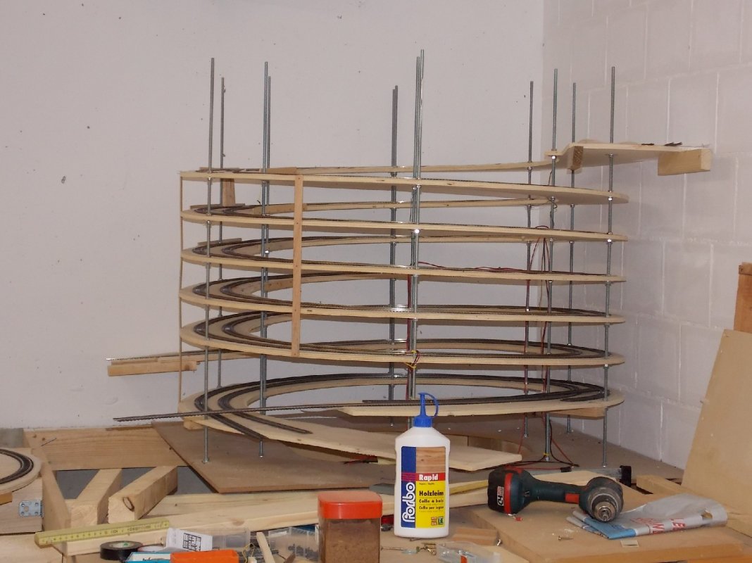

In den letzten 6 Monaten habe ich mich wieder ein wenig mit dem Weiterbau an meiner Kellerbaustelle gewidmet. Zuerst musste ein Wendel verschoben werden, was sich nicht so leicht gestaltete, da ich ihn ganz belassen wollte.
Ein Wendel geht auf Reisen
Am vorläufigen Bestimmungsort angekommen und um 90° gedreht.

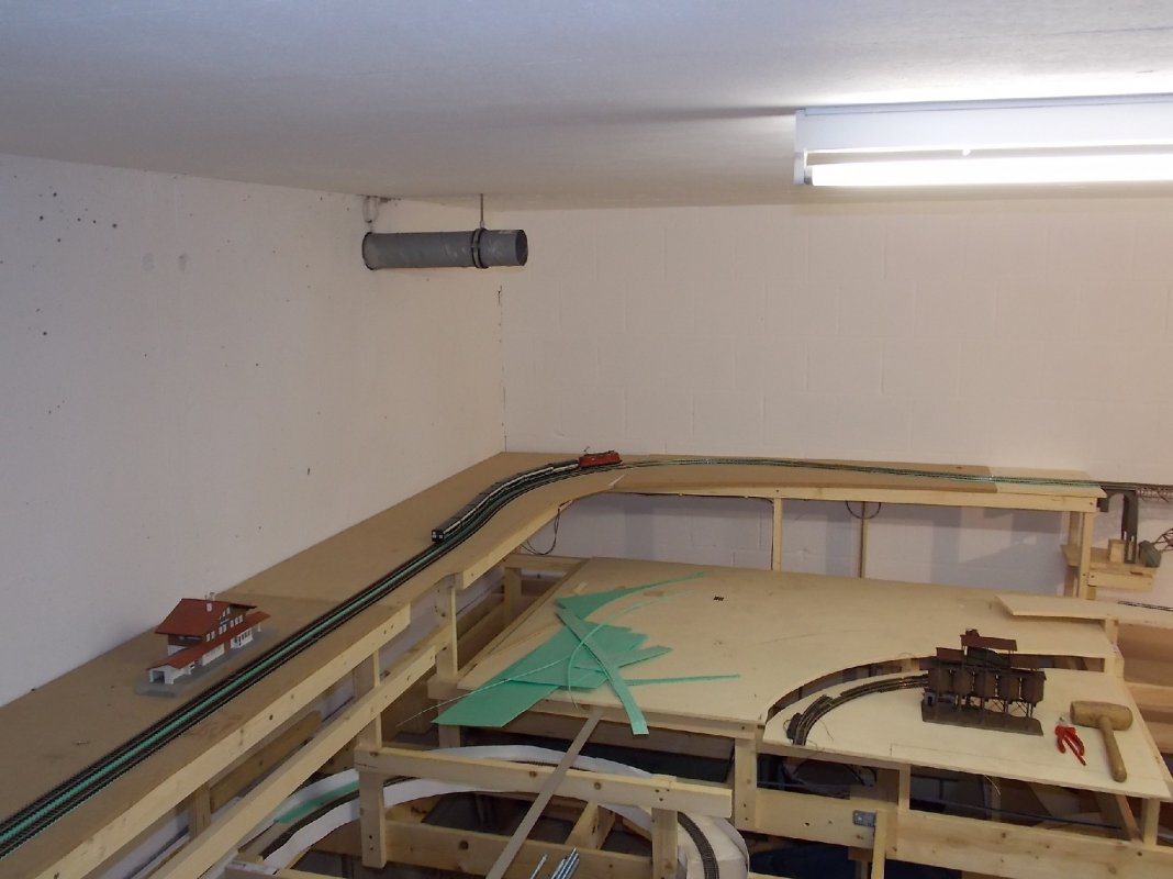

Er sollte aber nicht lange in dieser Ecke verweilen, da ich das Anlagekonzept neu überarbeitet habe. Es soll nun nicht mehr eine riesige Felslandschaft entstehen, sondern die Anlage soll einen voralpinen Charakter erhalten. So lässt sich die Anlage harmonischer gestalten. Um das zu erreichen musste der Riesenschrauber abspecken. Der eine Teil habe ich bei der Ausfahrt vom Schattenbahnhof verbaut, um 20 cm höher als der Personenbahnhof im hintergrund eine Sichtbare Strecke zu schaffen. Da ich nicht mehr eine Riesenschlucht plane, sollte der Bietschtalviadukt dennoch seinen Platz erhalten. Dieser habe ich auf dem rechten Anlageschenkel erschaffen, und die markante Brücke da eingebaut.
Rechts vom Bietschtalviadukt habe ich mit den übrigen Umgängen des vorherigen Wendels den Abgang in die nächste untere Ebene geschaffen. Unter den Stahlbogenbrücken und dem Bietschtalviadukt möchte ich einen Fluss gestalten. Die Strecke führt nun ab den Stahlbogenbrücke in einem kleineren Gefälle zum Personen- und Rangierbahnhof

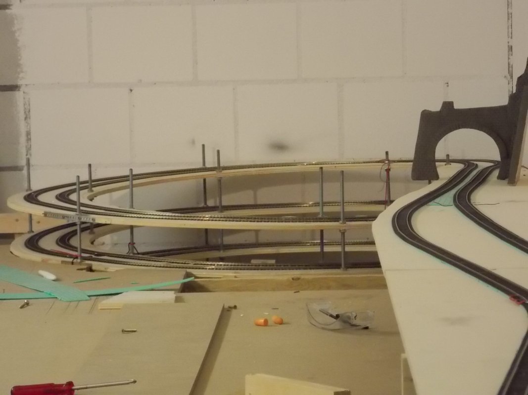

Die Ausfahrt aus dem Schattenbahnhof mit dem erwähnten Gleiswendel... Das rechte Gleis wird in einem Kurztunnel verschwinden, während das linke Gleis aussenherum im "Freien" geführt bleibt... Die Höhendifferenz von der Grundebene zur höher gelegenen Trassenführung beträgt nun nicht mehr 80cm, sondern nur noch 20cm, was eine harmonischere Landschaftsgestaltung erlaubt. Diesen Trassenverlauf war zu beginn nicht sichtbar gewesen, daher musste ich ihn um 40cm erhöhen und neu anlegen.

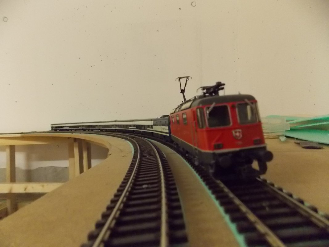

Im sichtbaren Bereich werden die Kurven überhöht...
Auch achte ich darauf, dass ich im sichtbaren Bereich mit grossen Radien fahren kann

Danke für das Kompliment! Ja der Wendel hat schon einiges an Arbeitsstunden in Anspruch genommen... wie lange ich Stundenmässig daran gearbeitet habe, kann ich dir abee nicht sagen, aber es waren etliche Stunden. Neben dem Bau waren auch die Justierungsarbeiten sehr Zeitintensiv

Hallo Gereon, danke für das Kompliment. Ich habe nun festgestellt, dass der zweite Wendel wohl ein wenig zu steil geraten ist... Nun muss ich mit Hilfe des Laser Niveliergerätes die Steigung neu und genauer anpassen, damit die Züge auf dem innen liegenden Gleis des Wendels die Steigung besser bewältigen können...

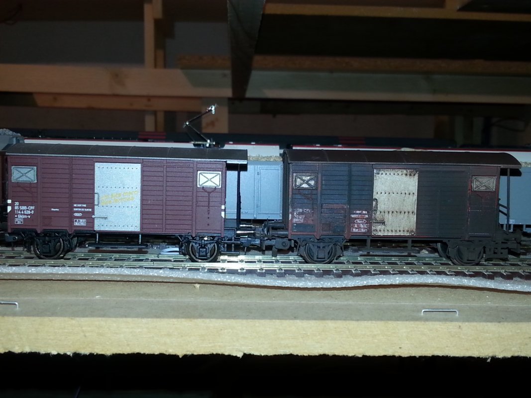

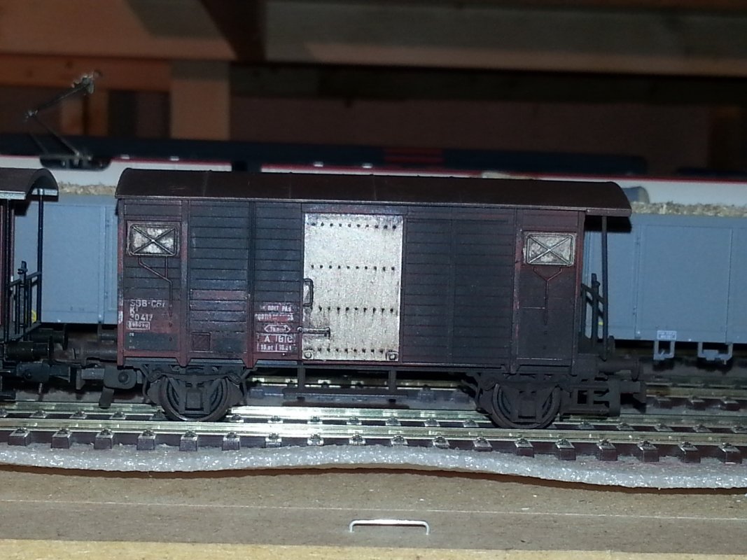

Momentan stockt der Weiterbau der Anlage ein wenig. Dafür mache ich mich stetig daran, Wagen zu altern.
Heute musste ein SBB K2 für die Airbrushpistole herhalten:
Und zum Vergleich zu einem Wagen, der aus der Verpackung kommt:
Der Wagen hat farblich das Grundgerüst erhalten, ich werde versuchen mit Pulverfarbe gewisse Farbliche Übergänge noch ein wenig weicher hin zu bekommen.
