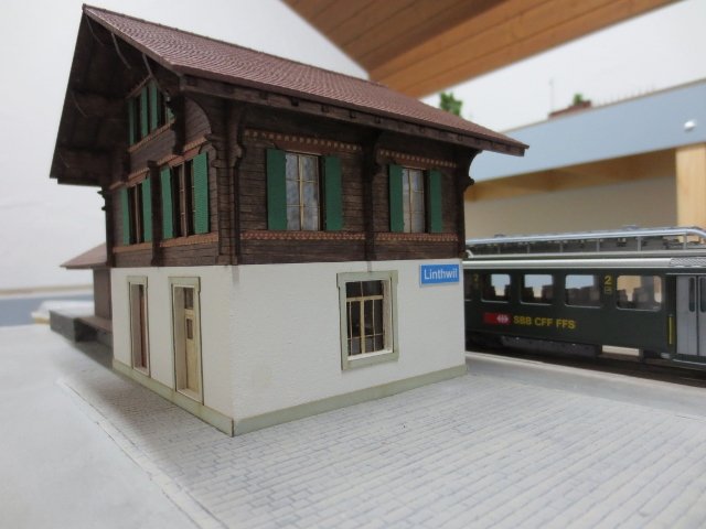

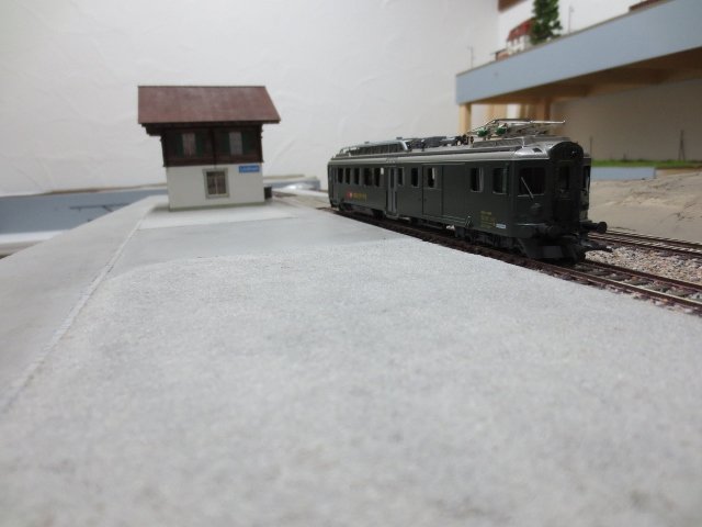

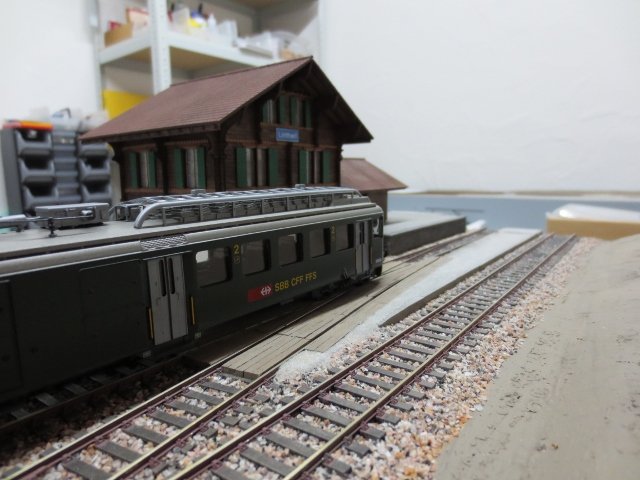

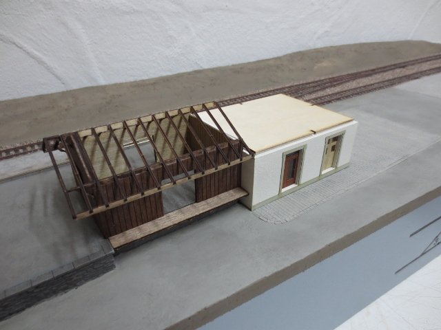

Gern will ich euch mein neues Projekt hier vorstellen.
Ich baue einen (schweizerischen) Endbahnhof der irgendwo im schweizer Mittelland sein könnte oder hätte sein können.
Ich baue nicht direkt nach einem Vorbild jedoch so Vorbildlich wie möglich. So können meine eigenen Fantasien eingebracht werden und bin nicht fixiert.
Der Gleisplan habe ich dennoch nach eine Vorbild nachempfunden nämlich nach dem ehemaligen Endbahnhof von Eriswil im Kanton Bern.
Der kleine Bahnhof gefällt mir schon lange und Bietet die ideale Voraussetzung diesen ins Modell umzusetzen.
Den Endbahnhof habe ich mit dem Namen "Linthwil" getauft.
Der Bahnhof besteht aus zwei Segmenten, 1 x1200 und 1x1100mm länge, Breite 400mm. Der Gleisabgang ist leicht schräg und mit einer Breite von 300mm ausgeführt so dass mit 300mm breiten Streckensegmenten weiter gerührt werden kann.
Die Gleise und Weichen sind von Weinert. Das Gebäude von Laser Creation jedoch leicht abgeändert und passend für H0 statt H0m.

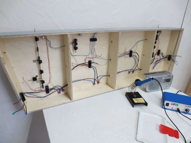

Die Weichen können mittels Stellstangen gestellt werden. Für die Polarisierung sorgt ein Schalter für die richtige Polarisierung der Weichen. Auch wird die mittels Dioden angezeigt wie die Weichenstellung ist.
Epochenmässig orientiere ich mich an Epoche 4. Die 80er Jahren waren meine Jugendzeit und da habe ich Beste und schöne Erinnerungen an die Bahnzeit.
Die Bahngesellschaft wird voraussichtlich mal die SBB sein. Kann aber je nach Lust und Laune auch eine Privatbahn sein (je nach dem was für Fahrzeuge angeschafft werden).
So, genug geschrieben und Anbei ein paar Fotos.
Weitere werden folgen wenns neues zu Berichten gibt.
Hoffe, es gefällt euch.
Patrick

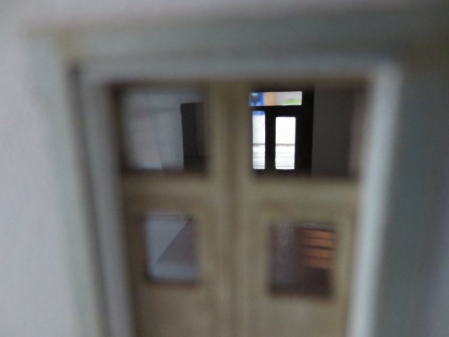

Anbei ein paar Fotos von weiteren kleineren Arbeiten.
Kleinere Fehler am Gebäude fallen mir erst beim Betrachten der Fotos auf. Werden aber bald noch Verbessert.
Patrick

Hallo Patrick
Hast du die Häuser selbst entworfen und gebaut? Oder ist das ein Bausatz?
In jedem Fall sehen die überwältigend aus. Noch etwas mehr Tiefenschärfe beim Fotografieren und man könnte glauben die wären echt.
Ich getraue mich fast nichts kritisches zu sagen, aber ich finde, die "frisch geschtrichene" weisse Wand passt irgendwie nicht ganz zum etwas verwittert wirkenden Holz oben dran.
Wie hast du die Kontur des Wand-Verputzes hinbekommen?
Beeindruckte Grüsse
Kontaktgleis, Schaltgleis, Reedkontakt, Lichtschranke oder Achszähler?
nebenbahner
Hallo Teddy
Vielen Dank für Deine Worte.

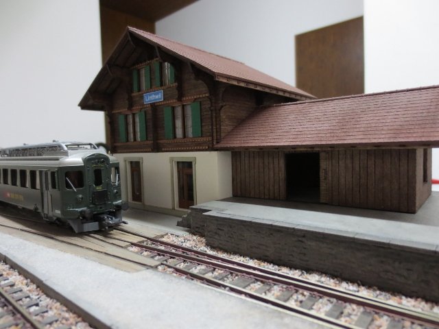

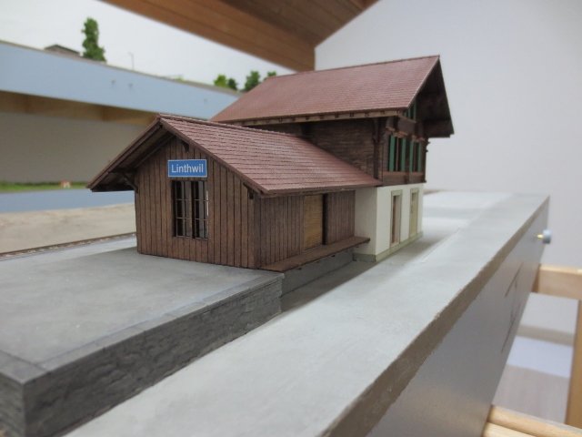

Das gebäuse ist ein Bausatz von Leaser-Creation (Link: http://www.laser-creation.net/de/). Dort sind herrliche gebäude im Angebot und kann dieser sehr Empfehlen.
Das Vorbild stammt vom Bahnhof Rougemont an der MOB Linie und gefiel mir sehr.
(Link: http://www.x-rail.ch/MOB/Streckennetz/Chateau d'Oex - Gstaad/Rougemont.htm.)
Jedoch musste ich ein paar Anpassungen machen da dieser für H0m ausgelegt ist. Die Rampe wurde neu und höher für H0 gemacht. Auch wird das überstehende Dach verkleinert damit es auf dem kleinen Bahnhof nicht zu wuchtig auffällt.
Natürlich nehme ich auch gern Kritik entgegen. Für das ist ja das Forum da. Da das Gebäude komplett abmehmbar ist wird sicherlich dies und das noch gemacht wie die Alterung etc.
Jedoch wierden die weissen Wände nicht zu fest verwittert. Wenn ich das Vorblid anschaue sehe und finde ich sind die Wände ziemlich "gepflegt".
Das Gebäude besteht komplett aus Holz. Die Wände habe ich zuerst mit einem grobkörnigen Schleifpapier leicht aufgerauht. Nachher aussen mit einem einem kleinen Roller mit weisser Farbe von Revell mehrmals gestrichen.
Patrick
Hallo Patrick
Gepflegt ist das Original sicher, keine Frage.
Ein Mahler verwendet für Wände fast nie 100% weiss. Die meisten Wände werden mit einem Grau gestrichen das 10% Schwarz enthällt. Das menschliche Auge beurteilt das auch als Weiss, aber man sieht dann nicht gleich jeden Dreck. Auch das Auge kann 100% weiss und 90% weiss unterscheiden, wenn es direkt nebeneinander gehalten wird, aber eben fast nur dann. So scheint mir auch das Vorbild mit einem solchen Grau gestrichen zu sein. Ich schätze aber, dass du ein reines Weiss verwendet hast.

Hallo Teddy
Na, dem weiss wusste ich eben nicht dass der Maler nicht weiss nimmt. Aber so lernt man wieder etwas dazu. Vielen Dank
für den Tipp.

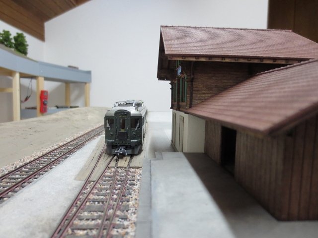

Nun anbei habe ich am EG weiter gemacht und bin mit diesem bald fertig. Anbei ein paar Fotos. Es fehlen noch die Dachrinnen, Kamin und sonstige Kleinigkeiten. Suche zum Beispiel noch eine passende PTT-Telefonzelle (?).
Dann kann wieder mit der Umgebung weiter gemacht werden.
auch ist ein neues Fahrzeug in meinem Besitz das dann den Personenverkehr aufnehmen wird nach "Linthwil" :)
Patrick

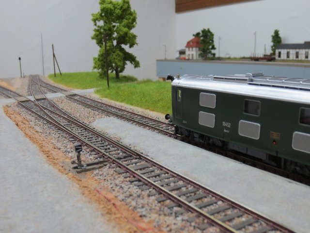

Ich habe mal eine Frage bezüglich Weichenlaternen.
Ich weiss wie die Weichenlaternen-Symbolbilder sein müssen wenn die Weichen auf Abzweig gestellt ist. Jedoch taucht bei mir die Frage auf ob die Weichenlaternen, zum Beispiel bei einer Links-Weiche, sich im Uhrzeiger- oder Gegenuhrzeigersinn drehen müssen wenn die Weiche auf Abzweig gestellt wird? Gibt es da eine Norm oder kommt das nicht drauf an?
Vielleicht weiss da jemand Bescheid?
Patrick
BOBO90
Ich weiss jetzt nicht ob es drauf ankommt. glaube eher nicht Hauptsache es signalisiert das richtige. du weisst das es auch Weichen gibt die man in beiden stellungen mit gleicher Geschwindigkeit befahren kann.

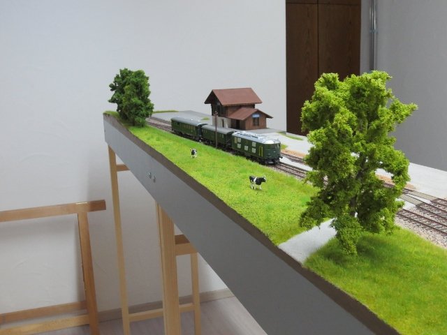

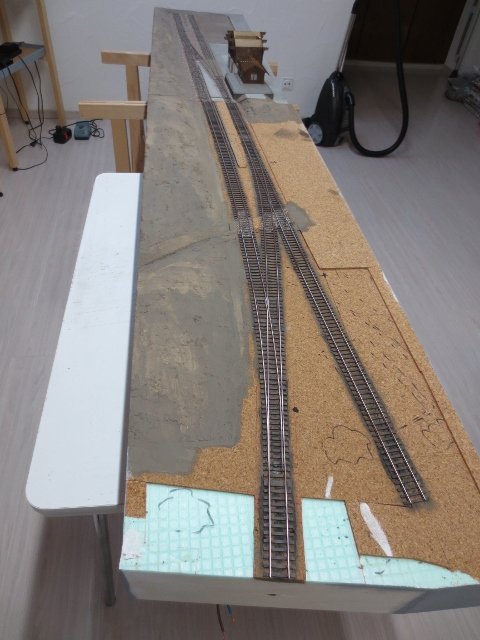

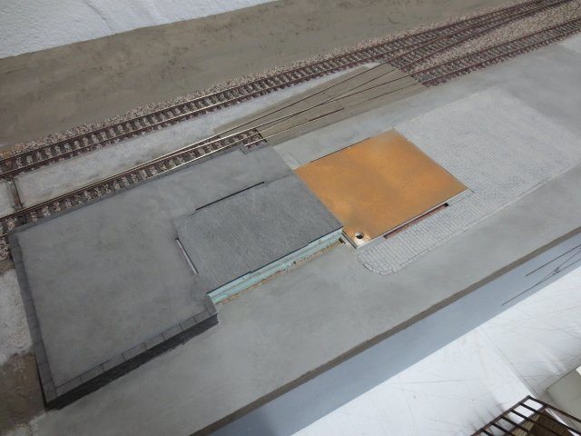

Es sind ein paar Wochen vergangen und konnte zwischendurch immer ein bisschen weiter bauen.
Natürlich fehlen noch viele Detail aber ich Denke, man kann schon einiges erkennen wie das in etwa werden sollte.
Auch werde ich vorerst mal auf eine Oberleitung verzichten. Denn ich muss mich beim Oberleitungsbau erst mal schlau machen da ich noch überhaupt Erfahrung habe in dieser Sache.
Sollte dies nicht klappen dann wird die Bahn nach Linthwil nur mit Diesel- und Dampflok betrieben. Das hat ebenfalls seinen Reiz.
Gruss Patrick
