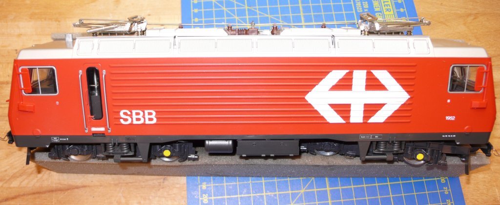

Nun zu meinem Problem: Die o. a. Lok, deren Artikelnummer ich nicht weiß, hat das Problem, dass sich nur die Räder eines Drehgestells bewegen, wenn man Strom zuführt. Die Räder im anderen bewegen sich nicht.
Ich wollte nun die Lok öffnen, komme dabei aber nicht voran. Ich habe die Bremsschläuche entfernt und die mittlere untere Schraube gelöst. Das Gehäuse lässt sich so aber nicht abheben.
Wer kann mir einen Tipp geben, wie ich das Gehäuse abbekomme und vielleicht auch noch, woran es liegen kann, dass sich nur die Radsätze eines Drehgestells bewegen. Vielleich kommt der Fehler ja öfter vor. Ich hänge noch zwei Fotos an.
Im Voraus vielen Dank!
Olaf

Ich stelle mal ein Bild der geöffneten Lok ein, da man bei der Unterhaltung wohl keines einstellen kann.
Ich habe folgende Fragen, die ich auch an maenni1 in einer Unterhaltung gestellt habe. Ich wusste nicht, dass man dort keins einstellen kann. Bin neu hier und im Gebrauch des Forums noch etwas unsicher.
Wie funktioniert der Antrieb, ich vermute zwei Motoren, die ja irgendwie parrallel laufen müssen.
Wie ist die Kabelbelegung, welche Farbe wofür?
Die Räder im rechten Drehgestell machen keinen Mucks, das linke funktioniert.
Ich hatte noch nie mit solchen Modellen zu tun und bin ratlos.

Hallo Olaf,
Die Lok ist eine Hge 4/4 II der Brünigbahn. Die Lok ist von UTZ Bremgarten, zweimotorig mit FAMA Antrieben, die Motoren sind Bühler
Wenn du die Drehgestelle ausbaust, kannst du die Antriebsgehäuse mit 2 Schrauben öffnen und den Deckel abziehen.
Da wird sich die Ursache für den Ausfall wohl zeigen.

ich habe das Drehgestell ausgebaut und den Motor direkt an einen Gleichstromtrafo angeschlossen. Erläuft einwandfrei. Sowohl bei Anschluss über das schwarze und rote Kabel als auch beim Anschluss direkt am Motor. Zu meinem Verständnis: Müsste das Drehgestell nicht laufen, wenn man es auf die Gleise stellt. Es scheint die Übertragung vom Gleis zum Motor nicht zu funktionieren.
Wozu sind das blaue und orangene Kabel? Wird damit der Strom von den Radschleifern abgenommen?Drehgestell mit Motorund Chassis.JPG
Unten am Drehgestell sind Magnete zur Zugkrafterhöhung angebracht. Gehören die orignal dahin.
Ich hänge ein Foto an.
Vielen Dank im Voraus!
Olaf

kleiner Nachklapp: Ich habe das blaue und ornagene Kabel an den Motor angeschloss und das Drehgestell aufs Gleis gestellt. Dann läuft es auch. Die beiden Kabel sind also für die Stromabnahme am Rad. Hätte ich auch gleich testen können. Bleibt noch die Frage, warum wird der Strom nicht von blau-orange nach rot-schwarz übertragen?
Gruß Olaf

Ja, die Magnete sind original. Die Kabel laufen über die Sammelschiene und von dort zu den beiden Motoren. Bei Digitalbetrieb via den Lokdecoder.
Freue mich, dass das Bühlerchen läuft. Prüfe mal noch die Pressverbindungen, sind gerne mal locker.

Das Drehgestell läuft jetzt. Die Übertragung von den Schienen zum Motor hat nicht funktioniert. Die Radschleifer lagen nicht gut an, ein Kabel war gequetscht.
