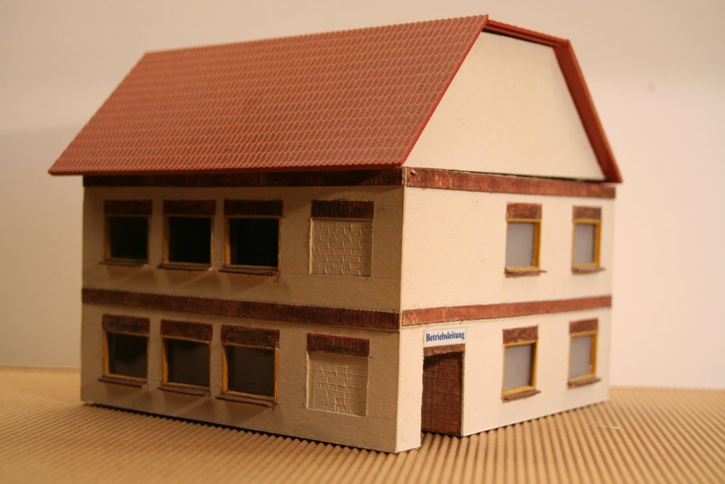

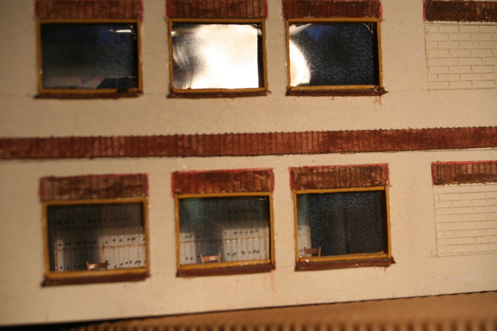

zur Thematik "architektonische Details" und erweiterte Ausgestaltung stelle ich nun noch Impressionen zum Betriebsleitungsgebäude der Werft ein, das ich vorher im Keller wiederfand.
Barni bemängelte in einer Antwort weiter oben die mangelnde Ausgestaltung der Fenster meiner Bauten; zu Recht. Die BL war mein letztes H0-Gebäude bei dem ich das auch geändert hatte.

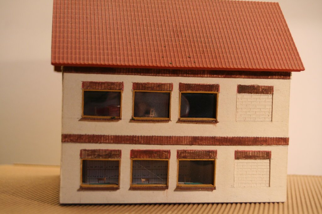

Zunächst das Gebäude im Überblick:
(Das abnehmbare Dach ist leider etwas verrutscht: Rechts oben)
Im Erdgeschoss sind die Büros der Konstrukteure, darüber befinden sich die des Ingenieurs und
hier gezeigt das Büro des Betriebsleiters.
Aus Karton mit eingeritzter Klinkeroptik sind die waagrechten Stützen, die Fensterstürze und die
Simse. Selbes Material fand für die Fensterrahmen Anwendung welche mit Verpackungsplastik verglast sind.

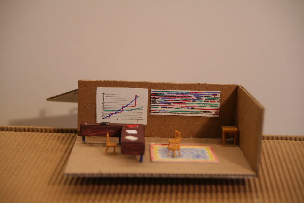

Unten sind die Stühle vor den Arbeitsplätzen, im Hintergrund das Regal für die Ordner zu erkennen:

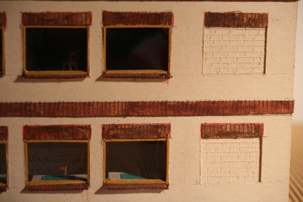

Fenster noch mal etwas größer:
Auch die Klinker der zugemauerten Fenster entstanden in Ritztechnik aus Karton.
Der "Chef" erhielt ein standesgemäß eingerichtetes Büro:
(Lediglich die Stühle und der Ecktisch sind aus dem Hause Faller)
Das Modell ist in Baukastenbauweise entstanden, um die Büros später noch mit "Preiserlein" auszustatten. Es fehlen auch noch die Dachrinnen und Fallrohre. Dazu kam es leider nicht mehr. Beleuchtung mit LEDs 3 mm, warmweiss.
Farbliche Gestaltung mit Wasserfarben, PLAKA (Pelikan) und Aquarellstiften (Faber-Castell "Albrecht Dürer")
Mein manueller Tintenstrahldrucker ("Vier-Farb-Kuli" von Parker) mischt auch immer mit. Beschriftungen ansonsten mit HP Color Laser Jet.
Ich hoffe Ihr hattet Spaß, fandet Anregung und grüße freundlich aus Tornesch

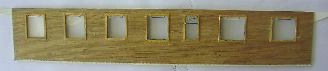

deine Idee ist super, scheiterte jedoch daran, dass es mir bis dato nicht gelang, Objekträger auf Maß zuzuschneiden:
Verglasungen setzte ich in der Regel immer bündig in die Wand ein (Wagenkasten/Gebäude), was exakte Maße bedingt:
Größere Glasflächen sind mit Objektträgern nicht darstellbar; da bräuchte es Spezialanfertigung.
Für einen herkömmlichen Glasschneider sind die Objekt-Träger zu klein und ein geeignetes Reisswerkzeug als Ersatz fand ich bisher nicht.
Für den Fall, dass Dir ein geigneter, feiner Diamantstift bekannt ist, bitte ich um die Bezugsquelle.

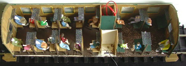

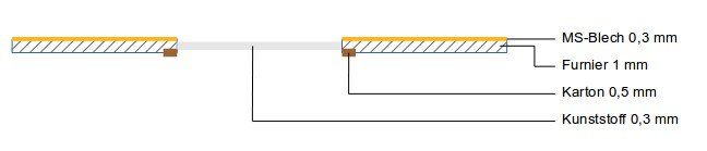

bei meinen Personen/Gepäckwagen in Sandwichbauweise, MS Aussen / Holz Innen, wird auch die Innenseite detailliert gestaltet:
Da geht an "bündig" kein Weg vorbei.
Beim Gebäudebau in M 1:45 sind Objektträger für die Fenster in fast allen Fällen zu klein.

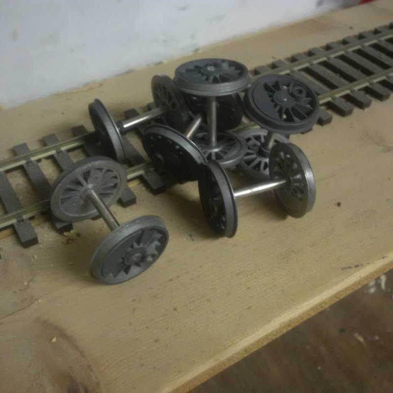

Und kuck, was ich gefunden habe, klebe das jetzt auf Karton und dann rein in Umschlag nach Tornesch...Auch wenni kei Ahnig hab wo das isch, die Post wird es hoffentli wissenIMG_20200131_213306.jpg
PS: brauchst du die Achsen auch?
Mitglied seit
30. Okt 2019
299
64
Nein Barni, die muss ich selber fertigen, weil sie mittenisoliert sein müssen:
Dankeschön vorab und freundliche Grüße aus Tornesch
