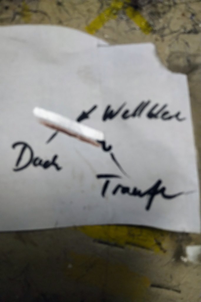

Gerne; ist relativ simpel, habe die Innenseite einer gesickten Konservendose genommen; genauer Pfirsichhälften von Migros, die sind innen nicht weiss oder glänzig, sondern so verzinkt wie ein Geltli (auf dem Foto das bereits flache Blechstück)
dann eine Traufe mit Traufblech und Montagelasche in einem Stück aus derselben Dose hergestellt und grau gespritzt, diese am Dachrand befestigt und anschliessen mit Heisskleber das Dach aufgesetzt. First aus geknicktem Blechstreifen aufgeklebt und fertig. Hier der ungefähre Aufbau: IMG_20211031_1718225~2.jpg

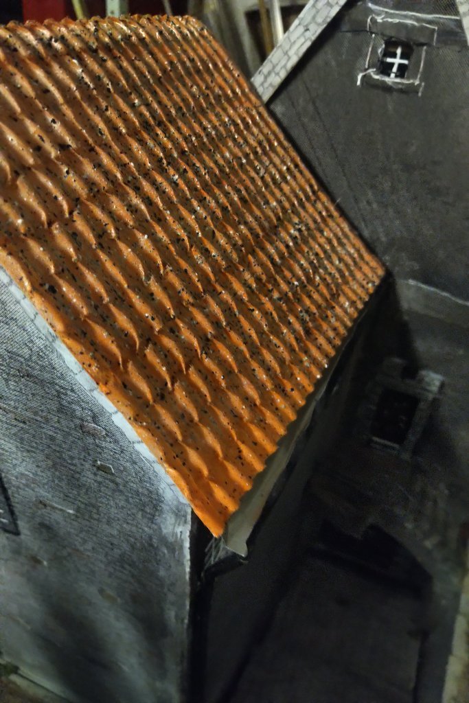

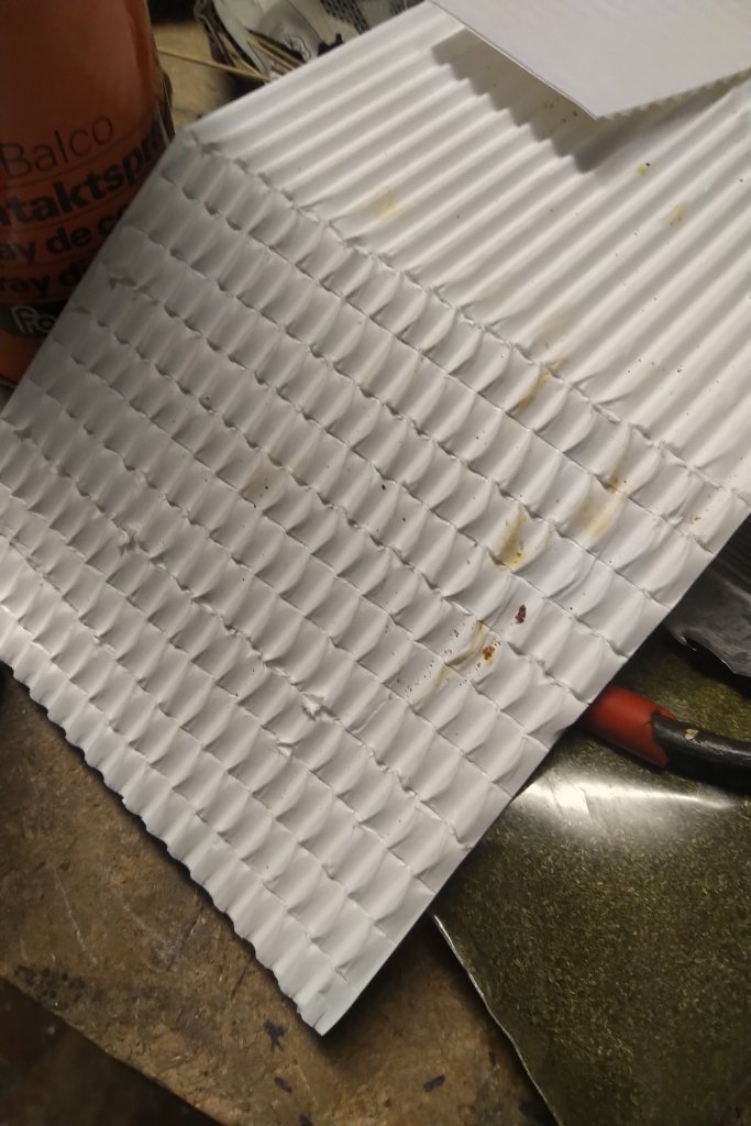

Mal was ohne Blech zur Abwechslung, ein Ziegeldach
gemacht aus einer Pizzakartoneinlage, welche mit der Reissahle quer geritzt wurde
Nach dem Spritzen sieht's etwa so aus
