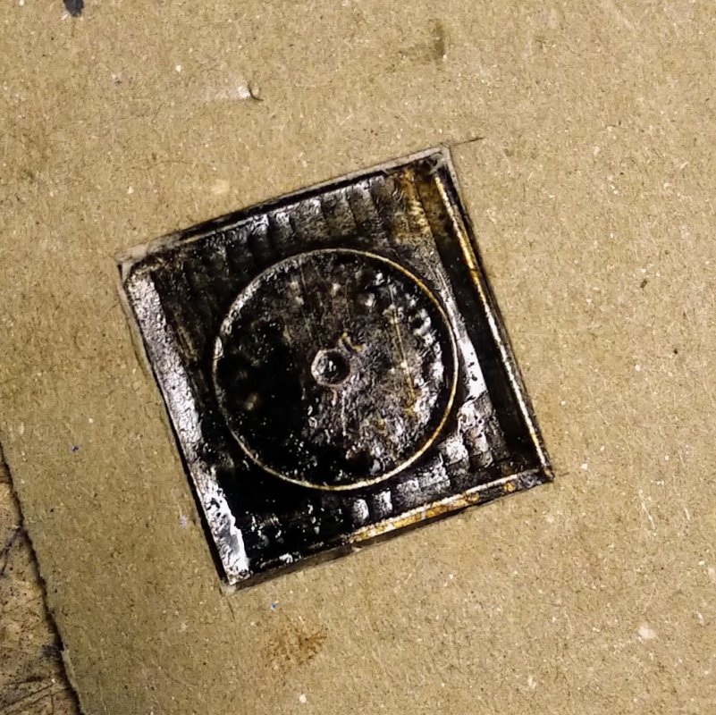

... und das Abdeckblech (Riffelblech) besteht aus ausgedientem Verpackungsband?
