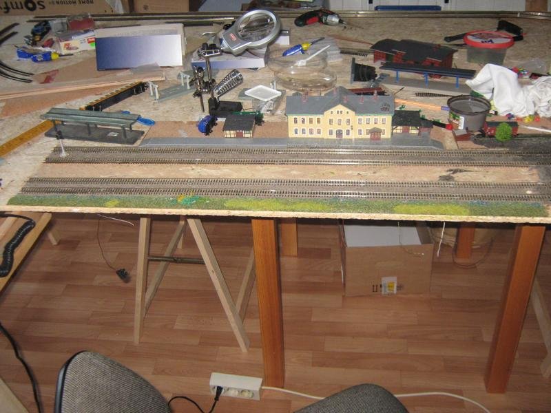

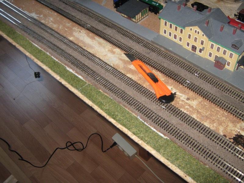

Bilder hab ich noch keine aber ich bearbeite Grasmatten wie folgt.
1. Ich schneide die Matte so zurecht, wie ich sie brauche.
2. wird sie mit Leim oder einem anderen Klebstoff fixiert.
3. Die Schnittkanten werden mit flockigen Materialien kaschiert.
4. Trage ich stellenweise andere Fasern auf.
So is zum Schluss nich mer erkennbar, dass es sich um eine Grasmatte handelt. Aber wie ich schon erwähnt habe, ist das ne persönliche Frage des Geschmacks und jeder muss für sich entscheiden, ob er es so haben möchte.

hier habe ich mal Bilder von einer behandelten Grasmatte. Es ist zwar ein Probestück auf der anlage von Vaddern aber ich denke, dass man mit dem Ergebnis zufrieden sein kann.
Die zurechtgeschnittene und festgeklebte Matte
Das fertige Stück
Andere Ansicht vom fertigen Stück
