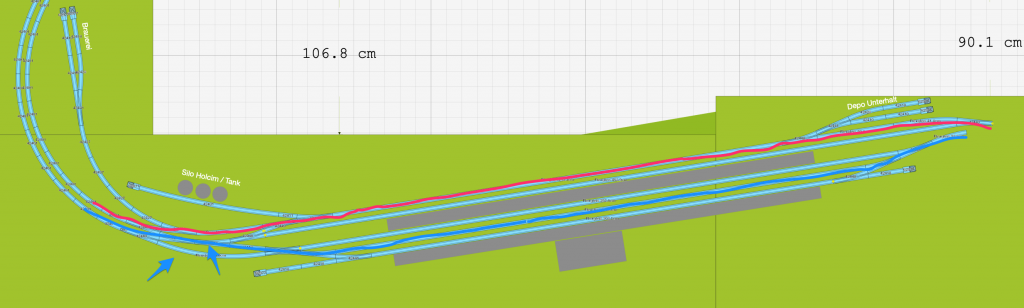

Hier mal ein update, mehr um anzuzeigen in welche Richtung ich mich bewege damit ihr am Steuer reissen könnt ;)

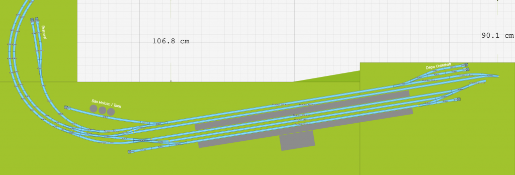

Hier mal der Neueste Versuch... Ich habe alle Rangierobiekte auf die gleiche Seite genommen, Dann habe ich gleich noch 2 Bahnstege entfernt. Ja, verrückt.. 2 STK, sprich 3 Personenzüge Maximal gleichzeitig im Bahnhof. Uiii Wollte ich eigentlich nicht am anfang. Aber wann stehen bei einer Doppelspurigen Hauptstrecke mal 5 Personenzüge am Bahnhof? #Lerneffekt
Mir ist es wichtig das ein "Voller" BH von Güterzügen durchfahren werden kann. Das kann ich so anbieten. Die beiden Strecken Fahren nicht am Perron vorbei, mehr sicherheit für die Preiserlein und können kreuzen. Ich habe versucht zu schauen das es nicht zum Güterwagen Zickzack kommt.
Linker Pfeil Die Kurve Unter der Paralellfahrt ist dafür da das Personenzüge Ohne Kreuzen Gleichzeitig den Bahnhof verlassen können.
Rechter Pfeil Die 2 Weichen die Eine Gerade bilden kann ich mir noch interssant vorstellen :)
Ich hoffe ich komme eurem Wissen entgegen. Danke fürs Feedback...

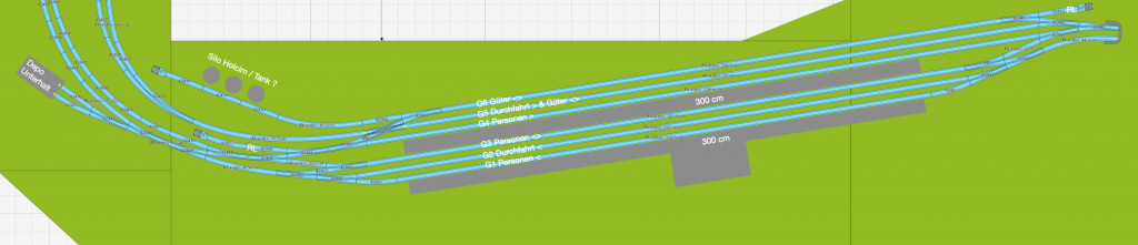

Hallo zusammen.
Ich bin wieder bei 6 gleisen angekommen. Habe ein Modell gesehen das mich inspieriert hat. Leider nicht aus dem Orginal aber ich finde es noch passend...
Ich habe nun 2 Durchfahrtsgleise eingebaut. und den Banhof so designet das man von Links nicht mehr auf alle gleise kommt, jedoch jeder Fahrtrichtung 2 Perron Positionen anbieten kann. Eigentlich als Erweiterung von oben. Ich konnte im Linken Bereich noch einen Spot für eine Rangierlok einlplanen, mit dem Zusätzlichen Gleis G6 geben sich hier nun Rangiermöglichkeiten, so könnte z.B. ein Zug Holcim & Brauerei zerlegt werden ohne das man dem Rest des Bahnhofes in die quere kommt.
Würde mich über ein Feedback freuen.
Hallo H
Aus meiner Sicht schon besser, aber ... (sorry ;))
Das Gleis 2 wäre beim Vorbild eher ein Luxus. Also ich würde noch folgenden Aufbau versuchen:
  • Gleise 1, 2 und 3 sind Perrongleise;
  • Gleis 1 für haltende Reisezüge und/oder durchfahrende Güterzüge der Richtung Ost-West;
  • Gleis 2 als Ausweichgleis für Regionalzüge oder evt. Güterzüge bei Überholungen durch Schnellzüge (haltend oder durchfahrend). Für beide Richtungen;
  • Gleis 3 für haltende Reisezüge und/oder durchfahrende Güterzüge der Richtung West-Ost;
  • Gleise 4 - 6 für den lokalen Güterverkehr (Eingang, Aufstellen für Ausgang, Sortieren) - wobei Gleis 4, sofern frei, zusätzlich zu Gleis 2 auch für Überholungen der Richtung West-Ost verwendet werden könnte (Schnell- und Güterzüge ohne Halt).
Versuch's mal :thumbsup:

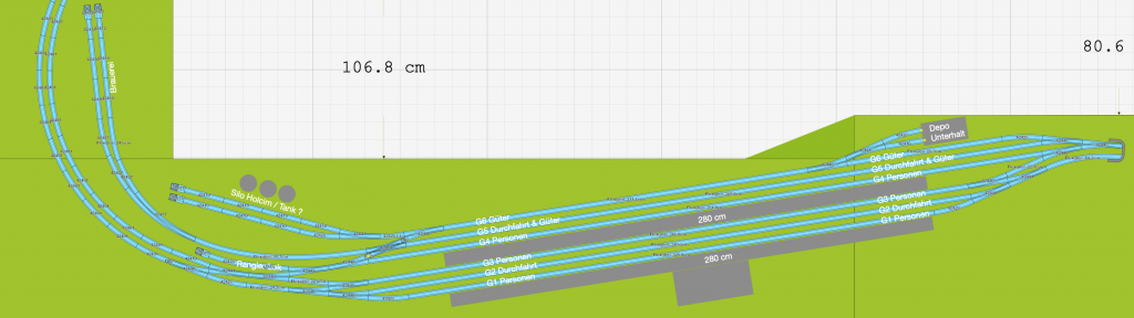

Hier noch ein ein Bild des Aktuellsten Plans:
Das Lokdepot habe ich auf die andere Seite genommen, und ein Abstellgleis für die Rangierlok erstellt, bei der Brauerei möchte ich eine Segmentdrehscheibe verbauen und die Holcim habe ich auf ein Gleis reduziert.
Hoi Dani
Bin sicher, das kann was werden....StaO Lokdepot ist nicht schlecht so, dessen Gleise würden aber wohl kaum direkt in die doppelspurige Zufahrtslinie einmünden....ist keine Kritik , sondern als Anregung gedacht...will auch nicht immer meinen Senf dazu geben
und möchte bewusst ein langlebiges Hobby.
... wie bei mir. Ich begann mit dem Bau meiner bestehenden Anlage 1977/78; und sie wird wohl nie ganz fertiggestellt werden - ist mir letztendlich auch egal.
Dazu ein kleiner, aber interessanter Aenderungsvorschlag:
Die kleine Remise ist etwas eng an das Hauptgleis angeschlossen (fehlender Flankenschutz).
Wenn du diese Anschlussweiche zwischen die rechterhand zweite und dritte Weiche einsetzen würdest, könntest du noch eine zusätzliche Gegenweiche einbauen und in Richtung AG südlich dem Perron entlang einen zusätzlichen Gleisstumpen bauen. Dient z.B. dem Abstellen von Post- oder Verstärkungswagen - (gibt's heute zwar alles nicht mehr) oder für über Tag ruhende (Bau)dienstfahrzeuge ... und die neue zusätzliche Weiche könnte absoluten Flankenschutz gegen durch- bzw. ausfahrende Züge bieten.
Ein nötiges Hin- und Herfahren (ugs. "abkreuzen") zum Erreichen des Depots bzw. des Stumpens ist beim Vorbild nichts Aussergewöhnliches ...
