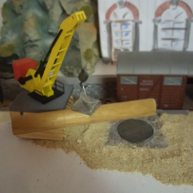

Verdeckt durch einen Geländeeinschnitt führt die Schmalspurtrasse zu einem imaginären, ebenfalls im Wald liegenden Hau mit Sägewerk. Im Gegensatz zum Haltestellenmodul kann ich hier in Landschaftsbau schwelgen. Funktionsfähig und dcc-gesteuert soll die Krananlage dargestellt werden.
Dabei denke ich an die Funktionalität des altehrwürdigen Märklinkrans mit Elektromagnet:
Hierzu würden die Stämme aus Holz mit einer Eisendrahtseeele versehen.

Der gute alte Maerklinkran! Habe auch noch einen solchen, bin allerdings nicht sicher, ob eine Drahtseele ausreichen wuerde; der Magnet ist nicht gerade besonders stark; es waere wahrscheinlich besser (allerdings nicht optisch) wenn du eine Nut rings um den Stamm machen wuerdest und einen Eisendraht dort ringfoermig einlegen wuerdest.
Aber eben ist eh alles noch Zukunftsmusik, wie ja der gesamte Winterbetrieb. Man muss die Probleme ja erst dann loesen, wenn sie anfallen.

Die Märklinkran-Funktionalitaet wird natürlich mit zeitgemäßen, effektiveren Bauteilen umgesetzt.
Spannend wird die Abstimmung, weil der E-Magnet immer nur jeweils einen Stamm anziehen soll. :kratz:
Wie Du so schön schreibst: Zukunftsherausforderungen.
Aus Freude am Modellbau Gruß aus Tornesch
Hoi Hannah, glaub nicht, dass es ein Problem sein sollte, dass nur ein Stamm angezogen wird, eher umgekehrtes Problem, dass ueberhaupt ein Stamm angezogen wird; der Magnet ist wueki schwach. Gruss

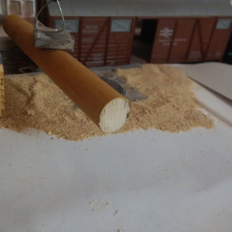

durchgesägte Äste bekommen Bohrungen, in die ein Eisenstab geklebt wird. Die Trennstelle wird mit Stoff umwickelt und passend gefärbt:
Die dünn umwickelte Trennstelle gewährleistet, dass der Eisenstab angezogen wird.
Ein einfacher Lokdecoder steuert zum Einen den Magneten (Licht an/aus) und zum Anderen den Motor für die Winde (Heben/Senken). Mit der Dimmfunktion des Lichtausgangs kann der Wirkungsgrad des Magneten eingestellt werden:
Elende Chluetterei wäre natürlich die Herstellung des Ladegutes, den Magneten mit einer Greiferattrappe zu tarnen und das Anschlußkabel so zu ersetzen, dass es als Kranseil verwendet werden kann.
Insgesamt ist diese Funktion des kleinen Portalkrans jedoch die kleinste Herausforderung.
Spieltechnisch lohnen würde sich der Gesamtaufwand aber allemal, könnten doch Regelspurwagen leer bereitgestellt und beladen wieder abgeholt werden. Die beladenen Schmalspurwagen könnten unbeladen die Ladestelle wieder verlassen.
Aus Freude am planen eines Funktionsdioramas kreative Grüße aus Tornesch

Hast du die Eisenteile an den Flachwagen in deiner Planung berücksichtigt, wie Radsätze und evt. anderes?
Hast du die Eisenteile an den Flachwagen in deiner Planung berücksichtigt ...
... brauch ich nicht, weil ich mit Messing, Karton und Holz baue und die Wagons NEM-gemäße Masse aufs Gleis bringen werden. Die Radsätze werden m.E. weit genug vom Feld des Magneten entfernt sein.
Der Lichtausgang des Decoders kann den E-Magneten eh nur mit geringer Leistung versorgen, wenn es überhaupt ausreicht.
Ansonsten hast Du natürlich Recht, zumal die Zugkraft eines solchen Magneten mit 2,5 kg angegeben ist. Damit könnte der ganze Verband angehoben werden.

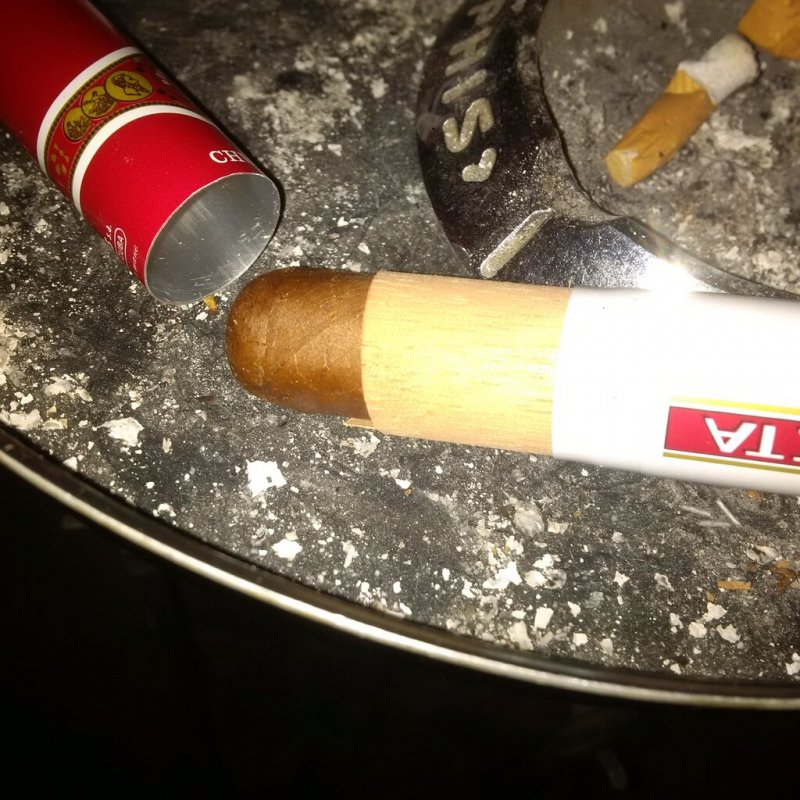

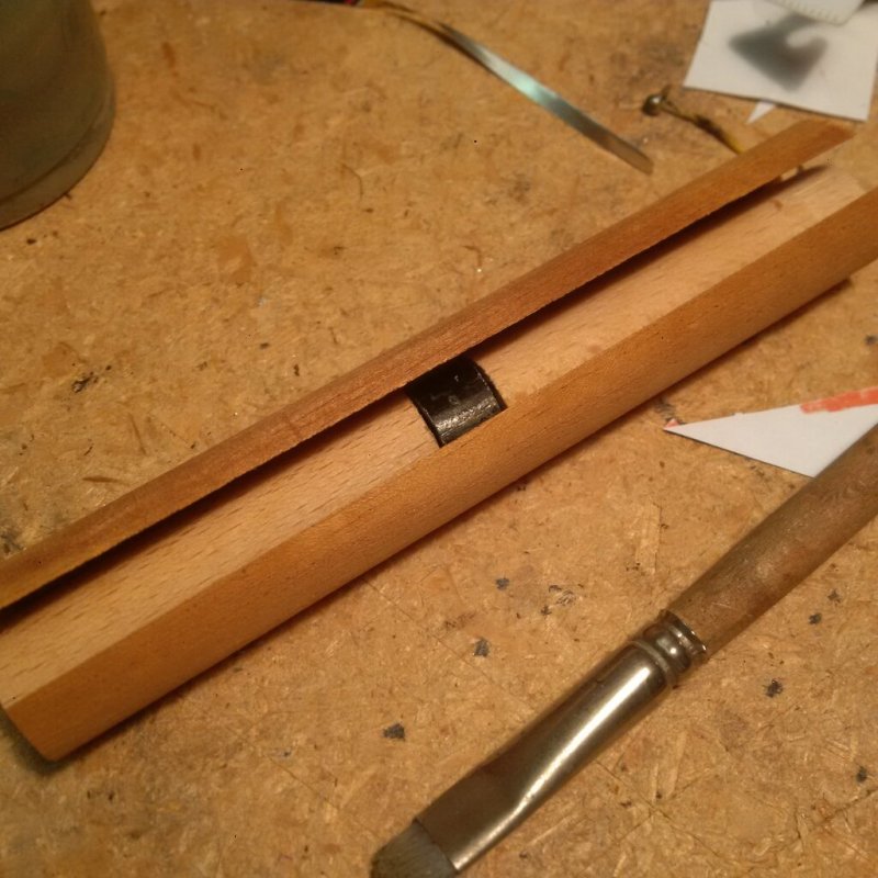

Nachdem meine Zimtstangenidee bei dir offenbar wenig Anklang gefunden hat, fuehle ich mich natuerlich verpflichtet, nachzuliefern....hab darum etwas rumprobiert und dieses papierduenne Fournierholz aus Tubes von Einzelzigarren gefunden (ok, Rauchen ist auch problematisch und das Fournier waechst auch sicher nicht gerade um die Ecke, es ist aber ein kostenloses Abfallprodukt, wenn die Zigarre geraucht ist)

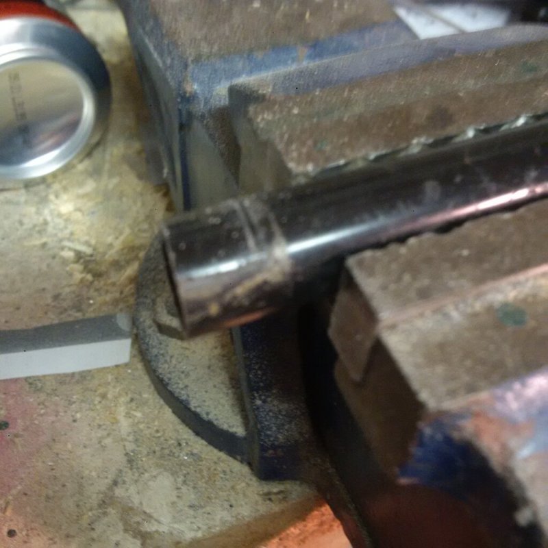

Dieses papierartige Fournierholz klebst du mit Weissleim um zwei kurze Rundholzstummel und in deren Mitte plazierst du ein kurzes Stueck Eisenrohr (hier von einem Mottenkasten)
Und fertig ist der magnetische Baumstamm, so dass ihn der komische Kran bei der Muehle mittels Magneten (kein moderner Neodym) anheben kann
Ist alles Abfall und kostet nix, brauchst nur einen Zigarren rauchenden Kollegen und etwa fuenf Minuten pro Stamm
Hoi Barni,
das ist wiederum ein Vorschlag nach meinem Geschmack und bescheinigt Dir hohe Kreativität. :thumbsup:
