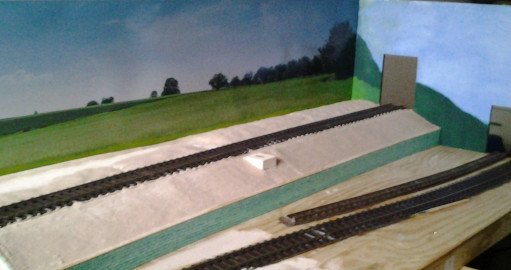

Barnis Anregung, den Hintergrund in den Ecken abzurunden, musste ich nach Prüfung verwerfen.
Ist der Radius zu klein, bringt es nichts, wähle ich ihn größer wirkt es räumlich unglaubwürdig und der Platzverlust ist zu groß. Dieser Trick kann nur in Ecken einer fest installierten, ausreichend dimensionierten Anlage aufgehen und nur, wenn er nicht von Zügen durchfahren wird.
Voll belaubte Solitärbäume und passendes Unterholz werden die Ecken und Ein/Ausfahrten ausreichend kaschieren. Übler Kompromiss übrigens, weil sie zu dicht an der Trasse stehen werden, was beim Vorbild aus Sicherheitsgründen nicht vorkommen darf.
(Funkenflug bei Dampf- und Astbruch/Umsturz bei Oberleitungsbetrieb)

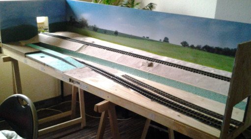

endlich ist der Hintergrund umläufig fertig:
Letze Abtönungen an den Seitenwänden erfolgen erst, wenn die fertig belaubte Vegetation probegestellt werden konnte (Bäume), bzw. montiert ist.
Wieder abgenommen wird nun die Rückwand um den Boden des erhöhten Dioramateils mit erdigem Untergrund und Vegetation zu versehen. Auch die Verfugung und Koloration der Mauer steht jetzt endlich an.

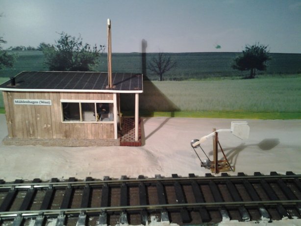

heute Morgen fiel mir auf, dass das Signalspannwerk für die erforderliche Stellprobe fehlt, ohne die es mit der Landschaftsgestaltung nicht los gehen kann.
Stellprobe:
(Eigenes Werk heutigen Datums, (C) bei modellbahnforum.ch)
Durch die kleine Bodenerhebung vor der Bude muss noch eine Rille für den Spanndrahtkanal geschaffen und der Standort geebnet werden, des Lichtraumprofils wegen.

find aber, ist ein guter Anfang. Gute gelöst finde ich auch die ungezwungenen und relativ simplen Austrittsöffnungen bei den Seitenwänden; wirkt in dieser Landschaft sicher besser als unmotivierte Tunnelportale. Was du dir da noch überlegen könntest, wäre eine kurze Blende entlang des ausgetretenen Gleises (hinten) in ähnlicher Farbgebung und dann (wie in einem vorherigen Bild) ein paar Bäume davor und fertig.

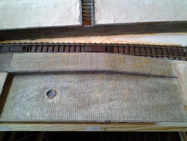

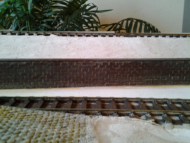

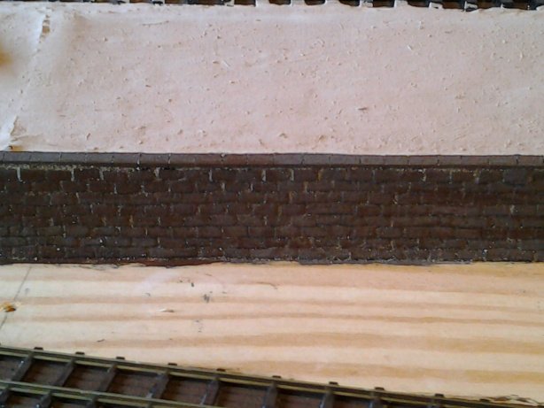

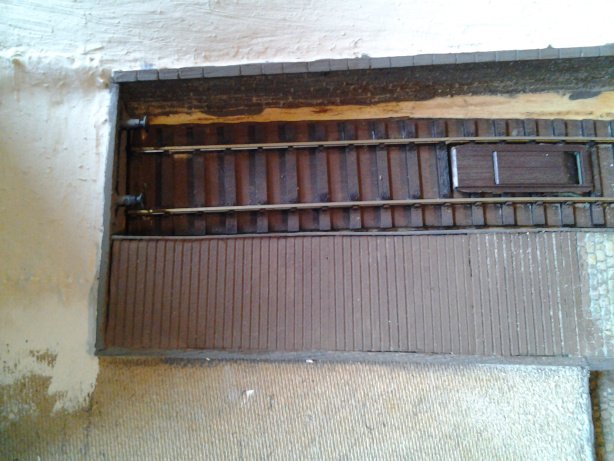

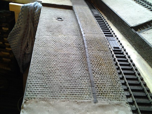

innerlich bestens desinfektioniert ging es vorher an das Einsanden von Mauer und Kofpfsteinpflaster:
Für den ersten Anlauf bin ich ganz zufrieden. Nun geht wieder die lästige Trocknerei/Härtung los bis es an's Finish mit diversen, helleren Farbtönen gehen kann. Für Anregungen diesbezüglich bin ich offen. :kratz:
Steinsetzer- und Maurergrüße aus Tornesch
Alle Fotis sind eigene Werke heutigen Datums, (C) bei modellbahnforum.ch
Wenn die Farbgebung auch noch so klappt ...
... Du hast gut Schreiben, mit deinen echten Bruchsteinen vom Brienzersee. :D
Kotzgrünes Styrodur auf Stein zu quälen ist mühsam. Aber ich hab' ja deine Bilder als Vorlage.
Vielen Dank für dein Lob und Malerinnengrüße aus Tornesch
Hannah, das Kopfsteinpflaster kommt gut!!!
Hast du die Gleise schon farblich behandelt - nicht vergessen, inkl. drybrushing der Schwellen mit hellem grau oder hellem beige.
Die Stützmauer zwischen Streckengleis und Verladeanlage ist m.E. zu dunkel; ich würde versuchen, deren Farbgebung dem Kopfsteinpflaster anzunähern ...
Guten Abend René,
die Gleise und endgültige Farbgebung der Stützmauer sind ab Morgen an der Reihe, werde deinen Rat befolgen. Mit deinem Weissleimrezept dunkelt der Sand übrigens nicht nach. :thumbsup:
