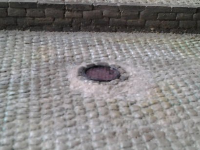

Sind schön gekommen deine Bsetzi...beim Schacht gab es wohl leider ein Senkung, so dass sich bei Gewitter eine Pfütze bildet..kommt aber in echt oft vor, so dass es auf jedenfall naturgetreu wirkt

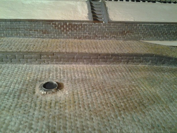

sehr extrem mit Dunkeln reagierte die Abtönfarbe auf das Fixieren der Mauerfugen aus Spielsand mit Weissleimgemisch. Heute Morgen zeigt sich folgendes Bild:
[Eigenes Werk heutigen Datums, (C) modellbahnforum.ch]
Schon erstaunlich wie lange es dauert, bis das Weissleimgemisch völlig abgetrocknet ist.
Somit reicht es, der Mauer mit lasierenden Tönen zu abwechslungsreichem Erscheinungsbild zu verhelfen. Meinen alten, mühsam gefreckelten Gulli muss ich nacharbeiten - zu hoch.
Allerdings ist Barnis Idee mit der Pfütze um ihn herum ausführenswert.

Ja, das mit dem Licht ist immer so eine Sache ... ich musste da auch schon viel Lehrgeld zahlen: Die Märklin Be 6/8 13303 bei Tageslicht mit Floquil-Farben mittels Aitbrush patiniert: Ausgesprochen zufriedenstellendes Resultat; danach geplanter Einsatz unter Leuchtstoffröhren+Spotlicht: Katastrophales Aussehen! Ein nachträgliches gezieltes übersprayen mit Grimyblack bewirkte dann das Gegenteil ...
Wenn ich Schotter oder "natürlichen Untergrund" mit dem Wasser-Leimgemisch verfestige, lasse ich das Ganze vor dem Weiterverarbeiten immer 24 h ruhen!

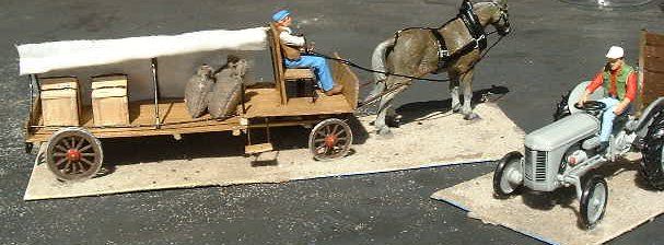

DB Stückgutspediteur R. Denke kommt mit seinem Pferdefuhrwerk sowieso überall durch:
Sonstige Umladearbeiten an der Rampe führt Heiner Harms mit LKW-Oldtimer, Bulli und Magirus Deutz Kranwagen durch, allesamt ziemlich wintertauglich und in der Galerie, bzw. in Bauberichten zu bewundern.
Übrigens ist der Gulli inzwischen tiefer gesetzt verbaut:

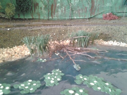

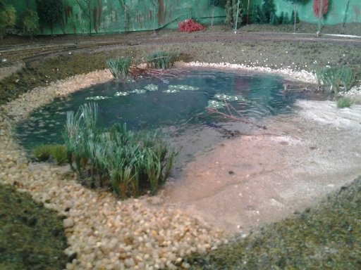

davon rate ich ab, weil (a) zu zähflüssig, (b) zu chemisch und (c) zu teuer. Auf der alten H0-Anlage hatte es einen Teich:
MOLTO FILL für Aussen (wasserfest) diente zum Ausformen des Beckens, feine Rheinkiesel für die Uferböschung und Spielsand für den flachen Uferbereich.
Mit Abtönfarbe wird der Teichgrund von dunklem Grün/Blau, über helles Grün bis hin zu hellem Beige eingefärbt. Nochflockage als Wasserpflanzen im seichten Bereich. Ein Steg aus Zweigchen kam an den rechten Rand und einige Zweigchen als Bruchholz in den hinteren Uferbereich.
Aus aufgezwirbelten Kupferlitzen, grün lackiert (wasserfest) stellte ich das Schilf dar und klebte es im Uferbereich an.
Ist alles ausreichend ausgehärtet wird der Teich mit wasserlöslichem Klarlack, mit etwas Spüli versetzt, bis zum gewünschten Wasserstand aufgefüllt. Dann ist Geduld gefordert, in obigem Fall drei Tage, bis der Lack durchgehärtet ist.
Im seichten Uferbereich kann bis auf den Grund geblickt werden, die Stegpfähle ragen richtig ins Wasser und die Bruchholzenden tauchen auch richtig ein, ansonsten ergibt sich eine realistische Tiefenwirkung.
Aus grünem Papier stanzte ich mit dem Bürolocher die Seerosenblätter aus und setzte ihnen Blüten aus unverdünnter, weisser PLAKA-Farbe auf. (Klekse)
Vom Thema abschweifende Teichbaugrüße aus Tornesch

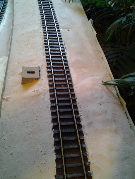

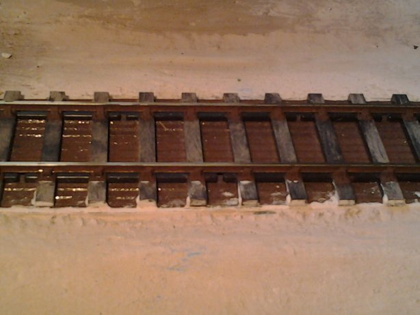

erster Versuch mit angegammelten Schwellen und angerosteten Profilen:
Überblick Schwellen:
Sind Rostfarbe und Schwellengammel tendenziell in Ordnung?
Verwitterte Grüße aus Tornesch

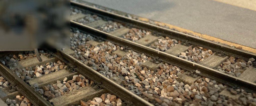

Mir scheint's, es gehe in die gute Richtung; ich würde versuchen, die Schwellen zusätzlich noch ganz wenig mit hellgrau oder hellbeige abzutönen, genauer -> Lichter zu setzen (Kanten, Struktur = verwittertes Holz).
Diorama in 0m: Christian Müller
Foto: Christian Müller
Finde die Idee von René gut, müsste man das aber nicht erst nach dem Schottern und der Grundfärbung fast trocken drauf bringen? Heisst zwar glaub nid washing aber gibt da doch auch so einen Ausdruck dafür.

Hoi René, was Christian abgeliefert hat sieht mir sehr nach Museumsqualität und Echtholzschwellen aus. Das ist mit PECO-Plastikschwellen sicher nicht erreichbar. Die Schottermischung weicht deutlich von deiner vorgeschlagenen, von mir adaptierten und favorisierten ab.

Hoi Barni, Namen wie "washing", sind für mich Schall und Rauch. Pigmente kannst Du in flüssiger Lösung in Ritzen eindiffundieren lassen, oder trocken aufbringen. (Pudern usw.) Das war's.

Vorbildgerecht lassen sich Schwellen in Epoche III nur aus Echtholz, mit Karbolineum (Teeröl) getränkt darstellen. Das Zeug ist aber karzinogen und deshalb hierzulande seit 01.06.2009 endgültig verboten.
Nachdem es kein "Mecker" an der Rostfarbe gab, werde ich jetzt fortfahren, einschottern und Barnis Vorschlag folgend den letzten Schliff ganz am Ende durchführen.

Glaub zwar nid, dass das mit dem Originalrost klappt, hab es aber selber noch nie probiert, bin echt gespannt auf das Ergebnis. bezüglich des Schwellenteers - natürlich nur, wenn Holzschwellen verwendet werden - kannst du 2/3 schwarze Tusche mit 1/3 gesättigte Gouache-Umbra-Wassermischung nehmen. So bleibt es wasserfest, was ideal ist für Nachkolorierung ist. Gruss Barni

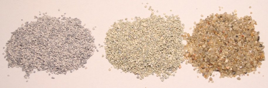

Also Probe gezogen, nicht aus dem Katzenklo, sondern unbenutzt aus dem Beutel, und soeben einen Vergleich gestartet:
[Eigenes Werk heutigen Datums, (C) bei modellbahnforum.ch]
Links: woodland coarse gray blend, Mitte: CATSAN, Rechts: Rheinkiesel.
CATSAN entspricht in Körnung und Gewicht weitgehend dem woodland coarse und ist aus Ton. Seine Farbgebung ist ansprechend.
Jetzt beschleicht mich der Verdacht, dass wir Modellbahner*Innen übelst veräppelt werden, sechs mal übler als Katzenhalter*Innen:
Nachdenklicher Gruß aus Tornesch

Massgebend ist für mich, wie diese Materialien nach dem Verkleben aussehen, unabhängig vom (m.E. hier vernachlässigbaren) Kilopreis. Und der Rheinkiesel wirkt optisch nun mal wie Kiesel und nicht wie Schotter ...
