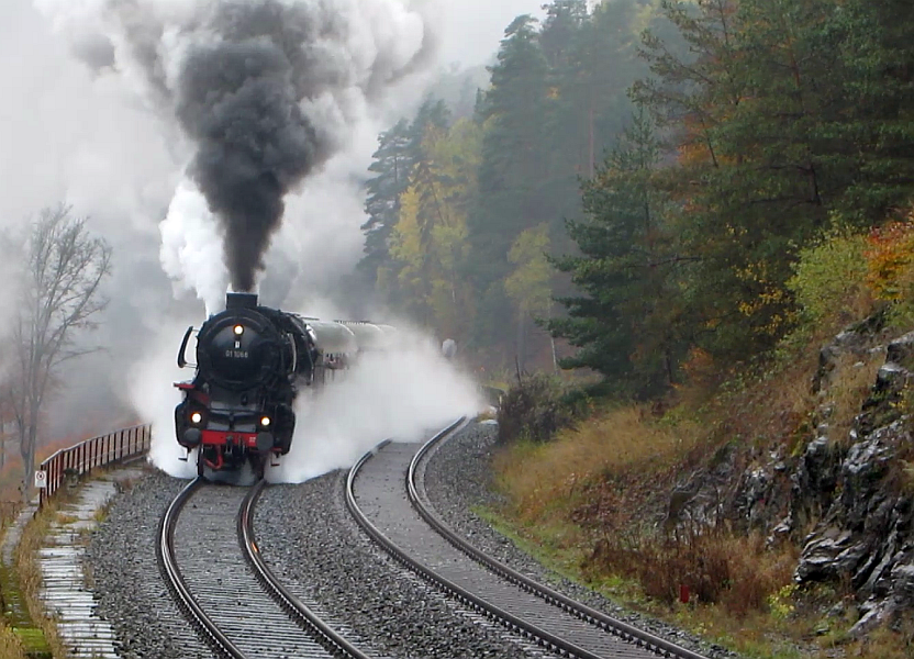

Träume sind Schäume:
(Bildquelle)
... aber wunderschön ...
und Herr Lenz setzte sie für Steilstrecke wunderbar um: BR94 (Rennsteig-Lok)

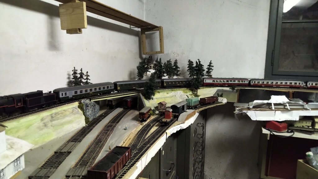

Will zwar dein Thema nid verwaessern, aber Dampflok und sechs Wagen passen sogar auf eine kleine Installation
in deiner Werkstatt sicher - Barni - aber nicht auf meinen beiden geplanten Dioramen und den Verbindungselementen dazwischen. Zumindest nicht, wenn sie bewegt werden sollen.
Hoi Hannah
Ja klar du hast recht, aber wollte einfach grad so einen Schnellzug sehen, nachdem die Rede davon war...aber zu deinen Nebenbahnmotiven wuerde der eh nicht passen

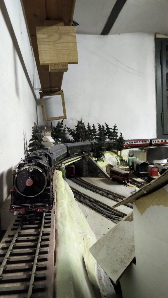

Hoi Hannah
niemand will dich falsch verstehen und Geld und Platzmangel sind wohl für die meisten Modellbahner gerade bei grösseren Spuren ein stetes Thema.
Allerdings kann man dem schon etwas begegnen; ich kann dir nämlich versichern, dass ich für mein Zeug in der Regel wenig ausgebe (Früher für H0 war das sogar eher mehr). Ich beschäftige mich seit meiner Kindheit mit Isebähnle. 1997 habe ich mit mit Spur 0 angefangen; ausser den fünf langen Atlas-Roco Weichen (60 Stutz das Stück) und den Pecoflexgleisen habe ich kaum etwas neu gekauft, den Rest gebraucht auf Börsen für kleines Geld, darum bist du übrigens zur T-3 gekommen, weil die in einem Konvolut war und mich die Lok alleine an sich gar nicht interessiert hätte. Geschätzt habe ich in diesen gut zwanzig Jahren sicher weniger als 5000.- Franken ausgegeben; ist also vertretbar.
Gut du findest natürlich, meine Sachen seien auch etwas gar undetailliert (va. bezüglich der LIMA-Wagen muss ich dir da natürlich auch recht geben) und meine Eigenkonstruktionen (Fahrzeuge und Bauten) seien ein wenig pfuschig, weil dir finescale natürlich besser gefällt. Andrerseits gefällt es mir, für mich stimmt es und das reicht mir; ich steh ja nicht in einem Wettbewerb mit Männi1, René, Patrick, Windsurfi etc. (ich stelle es ein, weil ich denke, ich kann damit auch andere mausarme Nichtkoryphäen ermutigen, mal selber was zu machen, statt nur zu träumen). Du darfst nicht vergessen, dass selbst der sogenannt ernsthafte Modellbau lediglich Freizeitbeschäftigung ist und an sich keinen anderen Zweck als den angenehmen Zeitvertreib hat; und mit meinen Basteleien kann ich mich viel länger beschäftigen, als wenn ich immer alles teuer und fertig posten würde. Wer es lieber etwas genauer hätte, der kann sogar mit den selben Materialien - halt einfach mit einem noch höheren Zeitaufwand - sicher noch sorgfältiger bauen. Weil ich aber ein visueller Mensch bin, möchte ich halt von meinen Ideen dann relativ rasch etwas sehen und darum lasse ich halt oft 5i grad sii.
Wie @plusplus oben schrieb, bereiten Nebenbahnen sogar eher noch einen höheren Betriebsaufwand und damit viel viel mehr Spielspass, als automatisierte Doppelspurstrecken. Für mich wichtig ist einfach, dass das Zeug aus einem Guss daher kommt. Du baust ja selber auch gerne mit natürlichen und damit eben billigen oder gar kostenlosen Materialien, so hast du das Budget im Griff ohne auf Spielspass verzichten zu müssen; wichtig ist einfach, dass man an sich selber nicht so prohibitv hohe Ansprüche stellt, dass du dann gar nie anfängst. Hatte darum grosse Freude, als du nach deinen vielen Planungs-Agas und -Wagas, endlich einmal ganz real das Grundgerüst fotografieren und einstellen konntest.
Zu guter letzt: das hat praktisch gar nichts gekostet und für mich ist es trotz seiner Einfachheit stimmig, auch wenn es weit von finescale entfernt ist (https://www.modellbahnforum.ch/attachments/img_20190923_223616_edit1-jpg.15510/)

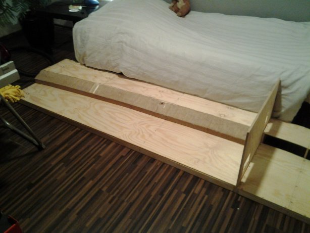

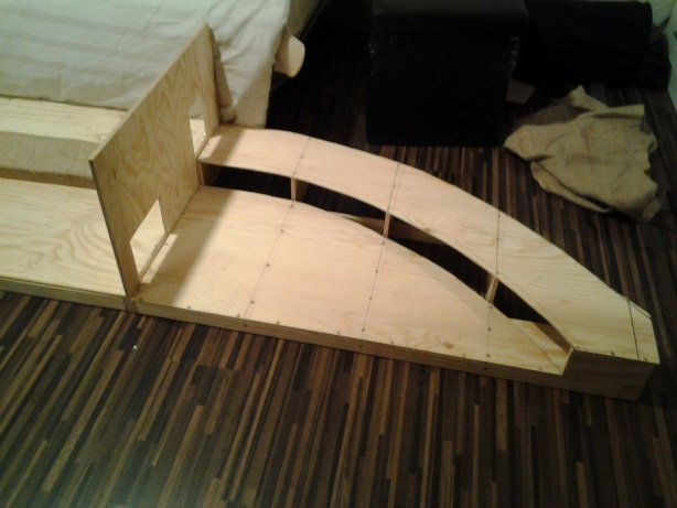

Guten Tag in die Runde,
kleiner Zwischenbericht vom Bogen- und Fiddleyardmodul:
Alle Sägearbeiten auf dem Balkon sind jetzt erledigt und Morgen liefert DHL meine XPS-Trittschalldämmplatten 3 mm für das Trassenbett, so dass nach Anstrich mit brauner Abtönfarbe mit dem Verlegen der Gleise begonnen werden kann:
(Die Teile sind leider kotzgrün)
Für die Dämmung entschied ich mich, weil ich im Diorama die Rollgeräusche ohne lästige Resonanzen geniessen will und damit auch ein ansprechendes Schotterbett darstellen kann.
Mit Spaß am Dioramabau grüße ich zufrieden aus Tornesch

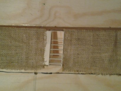

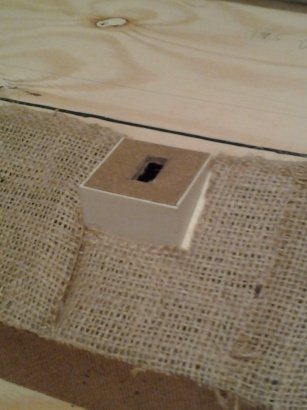

Hoi Barni,
für die Geländegestaltung verfüge ich aus einer Spende über etliche, sehr schöne Grasmatten von Woodland. Ansonsten arbeite ich mit Jute:
Verklebt wurde sie mit PONAL wasserfest, damit sie sich später nicht löst, wenn sie mit Flüssigkeiten in Berührung kommt.
Als Schotter steht noch ein Eimer Rheinkiesel in Körnung 2-4 mm zur Verfügung. Beim Kleber ist wichtig, dass er nicht betonhart wird, weil er sonst die Dämmwirkung des Styrodurs aufhebt. Im einschlägigen Handel ist so was auf Acryl- oder Latexbasis (wasserlöslich) erhaltbar, allerdings zu absoluten Mondpreisen. Da ist wohl der "kleine Chemiker" in mir gefragt.
Vielleicht hat ja Jemand hier im Forum eine Rezeptur zur Hand ?
Dreck wird mit Erde aus dem Gärtchen, Sand mit "Spielsand" aus dem Baumarkt dargestellt, beides im Backofen getrocknet. Für Bäume und Gesträuch kommen woodlandbeflockte Hortensien zum Einsatz.

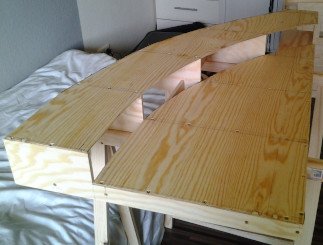

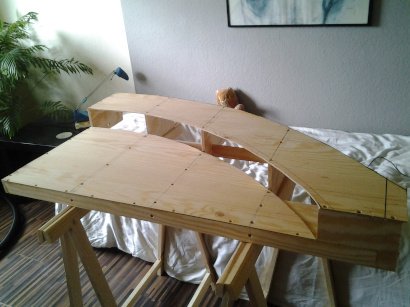

Hier noch die erste Stellprobe mit der rechten Dioramatrennwand:
(Rechts Oben im Bild mein Jutevorrat)
Jedenfalls geht mein Konzept auf: Alles sitzt, passt, wackelt und hat Luft. :D
Bis die Matten aufschlagen werden Heute die Gleislängen verlötet und in Form gebogen. Das geht mit den PECO-Flexlängen sehr gut, weil diese gut ihre Form behalten, so dass sie dann als Schablonen für den Dämmstückezuschnitt dienen können.

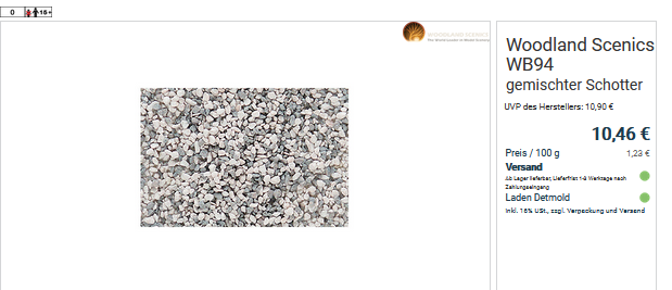

generell hast Du Recht und echte Steine sind eigentlich viel zu schwer für ein transportables Diorama. Ein Schotter der mir gefällt wäre dieser:
Mit der Mengenangabe, 850 gr, kann ich leider nicht viel anfangen, ist sie doch vom Material abhängig. Zu Schottern sind im Diorama insgesamt ca. 4,5 Meter Trasse. Wieviel Beutel bräuchte ich nach deiner Erfahrung?
Kleben würde ich mit Klarlack-Wasser-Spüli-Gemisch, das hat sich bei der Outdoor-Anlage bestens bewährt.
