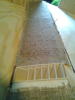

Hoi Hannah

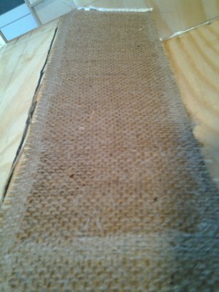

saubere Arbeit, bin sicher das kommt gut. Wenn du zum ersten Mal mit Jute arbeitest, denk dran, dass diese einlaufen kann wenn sie nass geworden ist; also genug Material lassen, nicht dass dann das Gelände wie ein Flugzeugflügel über die Spannten gespannt ist.
ich hoffe doch sehr - Barni.
Zur Zeit biegt sie sich nämlich bei leichtem Druck nach Unten durch und sie hat ebenso stattliche wie beharrliche Knickfalten, wie sie in der Natur an einer Böschung sicher nicht vorkommen.
:lol:
Zum Einsatz kommt sie, weil ich konsequent auf Leichtbau setzen muss, will ich das fertige Teil später noch bewegen können. Deshalb will ich auch gerne Renés Rat bezüglich des Schottermaterials befolgen.
Ihr Vorteil ist, dass sie durch ihre erdbraune Farbe keiner farblichen Behandlung vor der Begrasung bedarf.
Aus Freude am Dioramabau einsichtige und hoffnungsvolle Grüße aus Tornesch

Hoi Hannah
Ja ich sage gar nichts gegen Jute, was mehr stören würde ist, wenn die Landstaftsspannten dann so quasi herausragen wuerden wie bei einem Flugzeugfluegel

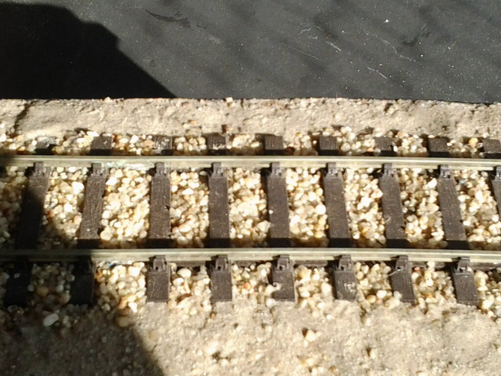

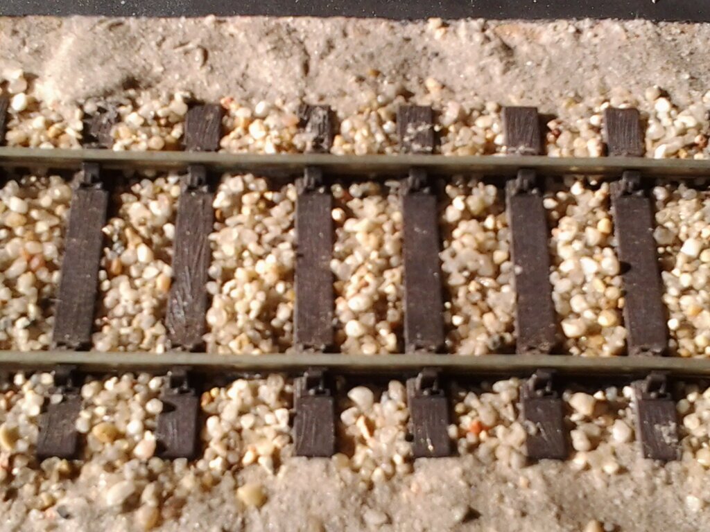

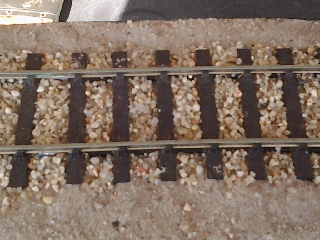

keine Ahnung René - urteile selbst:
... im Schatten ...
... in der Sonne von Rechts ....
und in der Sonne von Links.
Selber sehe ich keinen seidenmatten Glanz, weder auf den Rheinkieseln noch auf dem Sand. Durch das Spüli diffundiert die Lacklösung, mit der Pipette appliziert, sofort nach Unten weg in Schotter und Sand.
Aber das kann und werde ich einfach testen: Einmal mit Klarlack-, das andere Mal mit Weissleimrezeptur. :kaffeetrinker_2:

Sorry, diesen post habe ich heute morgen nicht bemerkt. Ich ging allerdings davon aus, dass du diese Jute-Böschung anschliessend noch mit einer Spachtelmasse überziehst. Wenn nein, so teile ich barnis Befürchtungen voll und ganz. Wenn du eine Spachtelmasse auf Zelulosebasis (früher gab's da MOLTOFILL) verwendest, sollte das zusätzliche Gewicht keine Rolle spielen. Diese Spachtelmasse kannst du mit (heller!!!) erd-/ockerbraunen Antönfarbe vor dem Spachteln einfärben.

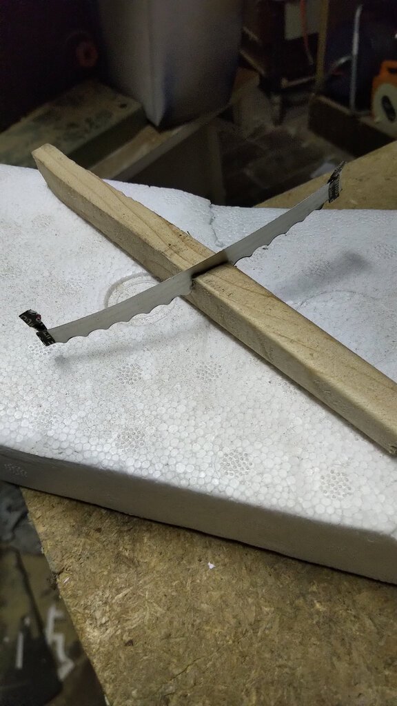

Hoi Hannah
Zum Scherz habe ich für deine Waldarbeiter na ne Zweimannsäge zusammengestiefelt

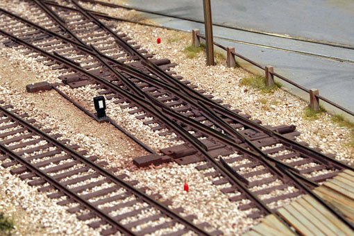

Zum Woodlandschotter findest du mehr Infos auf deren Webside. Der Schotter (Ballast) ist in den Grössen fine, medium und coarse erhältlich, entsprechend empfohlen für die Massstäbe 1:160, 1:87 und 1:45 (bzw. 1: 43,5 bzw. 1:48). Noch gröbere Grössen werden unter dem Namen "Talus" angeboten.
Den Schotter gibts in den Farben grau, hellgrau, buff (beige), verschiedenen Braun-/Rosttöne und cinders. Den von dir in #60 abgebildete Artikel ist "blended ballast", d.h. ein Gemisch von Grau und Hellgrau im Verhältnis 1:1. Diese 850 gr-Packung weist allerdings die Korngrösse medium auf, also eher für Gleisschotter in 1:87 geeignet. Diese Menge würde für weit mehr als dein geplantes Diorama reichen. Leider finde ich im Produktekatalog der Homepage von Woodlands die massgebenden Produktenummern nicht :confused:, auch nicht bei OPM o_O
Für mein Schotterbett habe ich folgende Farben verwendet:
1 Teil braun
1 Teil buff
2-4 Teile hellgrau
6 Teile hellgrau/grau (blended)
Durch zusätzliche Teile in grau oder hellgrau kannst du das Schotterbett farblich etwas "neuer" erscheinen lassen.

euren Rat mit dem Gips werde ich befolgen, besser iss, ist meine Jute doch etwas grobmaschig.
Beim Schotter bin ich jetzt wieder ins Grübeln gekommen, weil ich die Größe meiner Rheinkiesel als passend empfinde und Steinchen in allen, o.g. Farben enthalten sind. Wenn die Angaben stimmen, dass 750 ml Woodlandschotter 850 gr wiegen, ist er auch nicht viel leichter als Rheinkiesel.
Der Vorteil der Kiesel ist, dass kein Steinchen gleich einem anderen ist und sie somit in verhältnismässig geringer Dichte zu liegen kommen und - noch wichtiger - es ist natürliches Material das in großer Menge (noch ca. 10 Liter) vorhanden ist. Einziger Nachteil: Es muss gewaschen und gesiebt werden.
Respekt, Barni, das ist eine echte finescale-Säge. Leider sägen in Tornesch nur zwei Heimwerker: Findus gemütlich im Bett und ich mit der uralten AEG-Stichsäge auf dem Balkon.

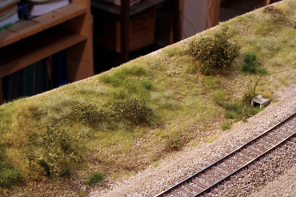

egal ob Gips oder Pappmachee als Untergrund, die Böschung ist ja quasi ein Bahndamm der natürlich eine typische Vegetation erhält: Gräser unterschiedlicher Höhe, Sträucher, Brennesseln, Lupinen um Beispiele zu nennen. Im Ergebnis fällt da die Untergrundbeschaffenheit nicht mehr auf.
Nachher werde ich die Jute einfach mal nass machen und abwarten wie sie sich verhält. :kaffeetrinker_2:

Woodlandschotter ist garantiert leichter als Rheinkiesel (spez. Gewicht), eine grosse Packung blended ballast sollte m.E. reichen, dessen hellgrau/grau kannst du mit beige und braun etwas abtönen.

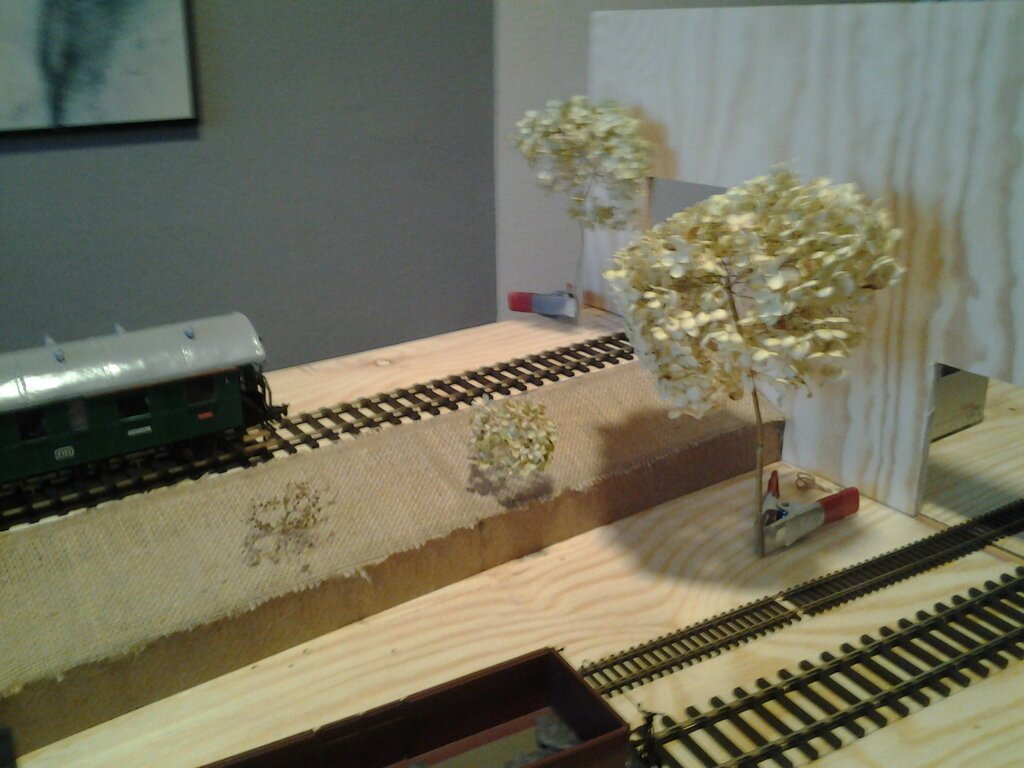

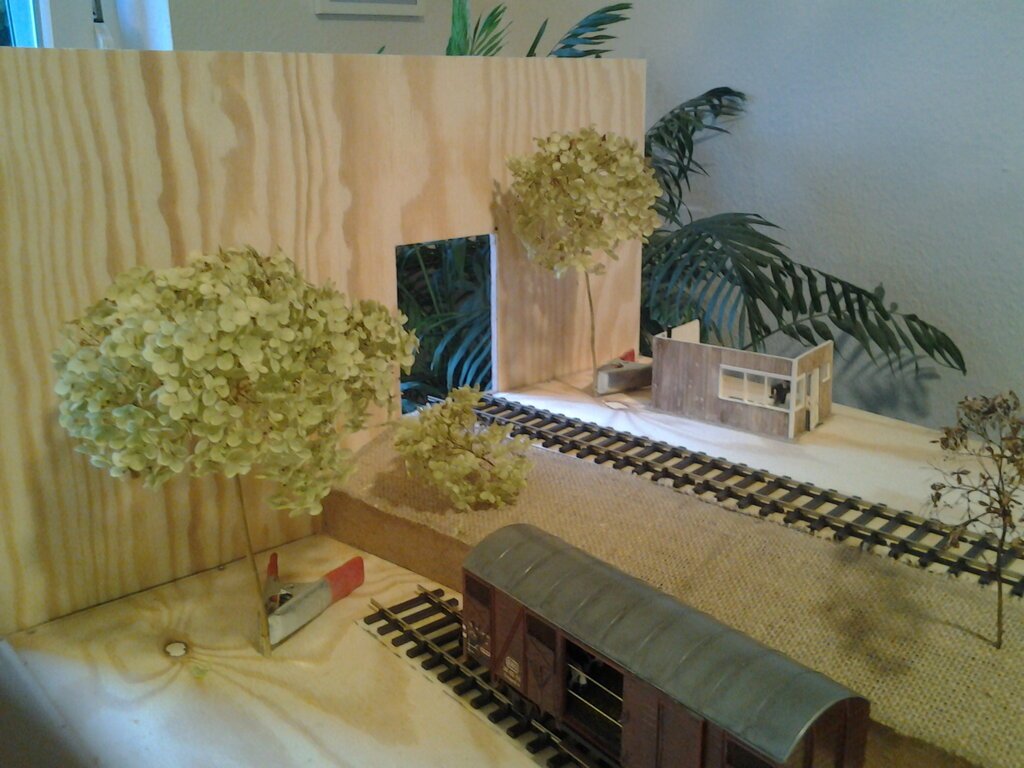

Guten Tag in die Runde,
also der Jute geht es nach Anfeuchten bestens: Keine Knickfalten, keine Flügelrippen, Alles gut. :cool:
Seht selbst:

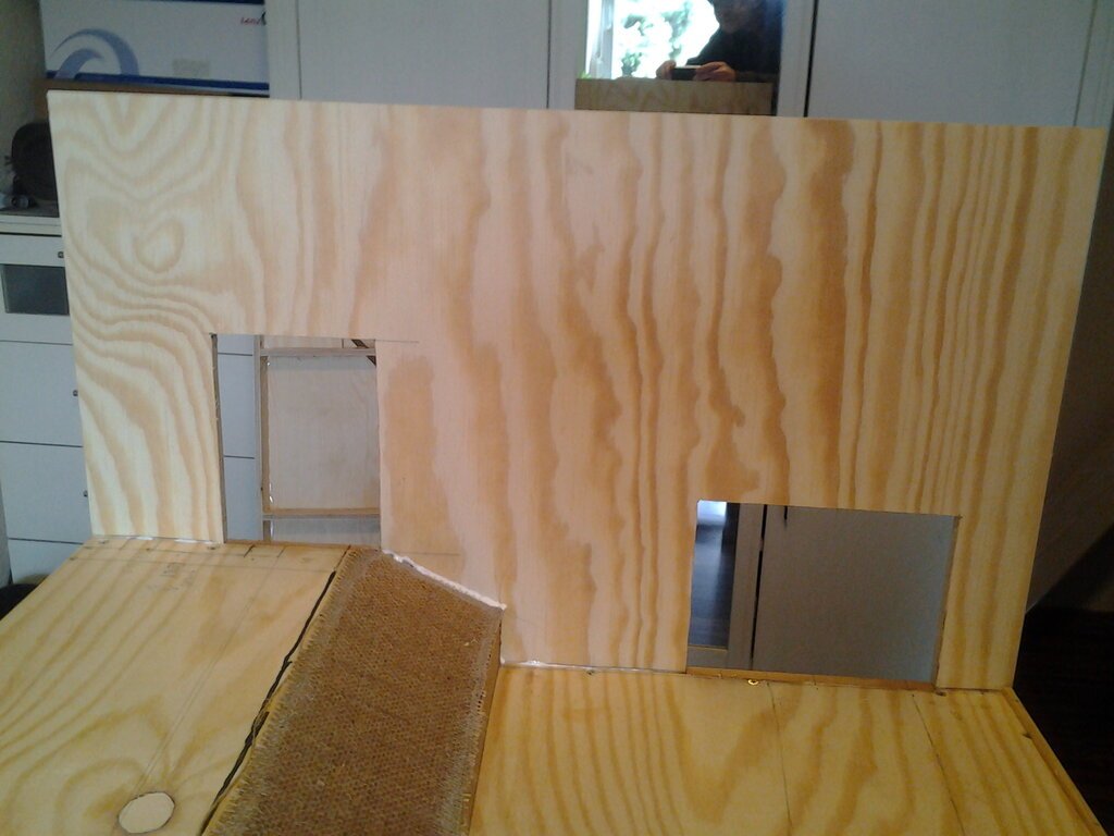

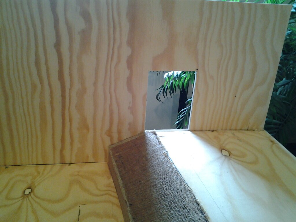

Erfolgreich montiert konnten auch die Diorama-Seitenwände werden:
Wie's aussieht, liegen Findus und ich voll im Plan und verkraften auch locker das Störfeuer von DHL.
Jetzt gib's Bratwurst mit Pommes, Rotkohl, Bratensosse und gelassene Grüße aus der Tornescher Schreinerei
Hoi Hannah
Ja das sieht gut aus, dann ist ja alles im grünen Bereich

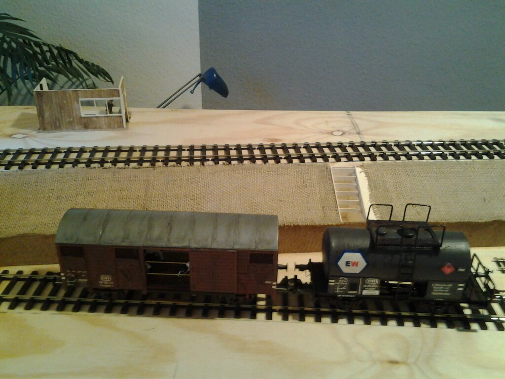

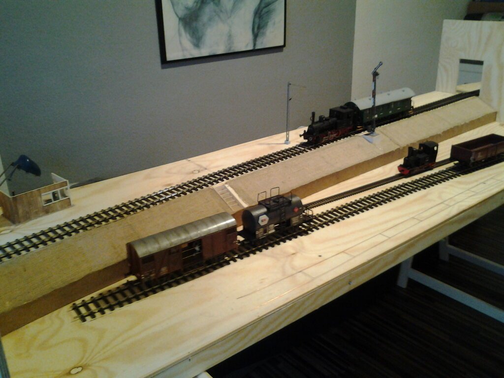

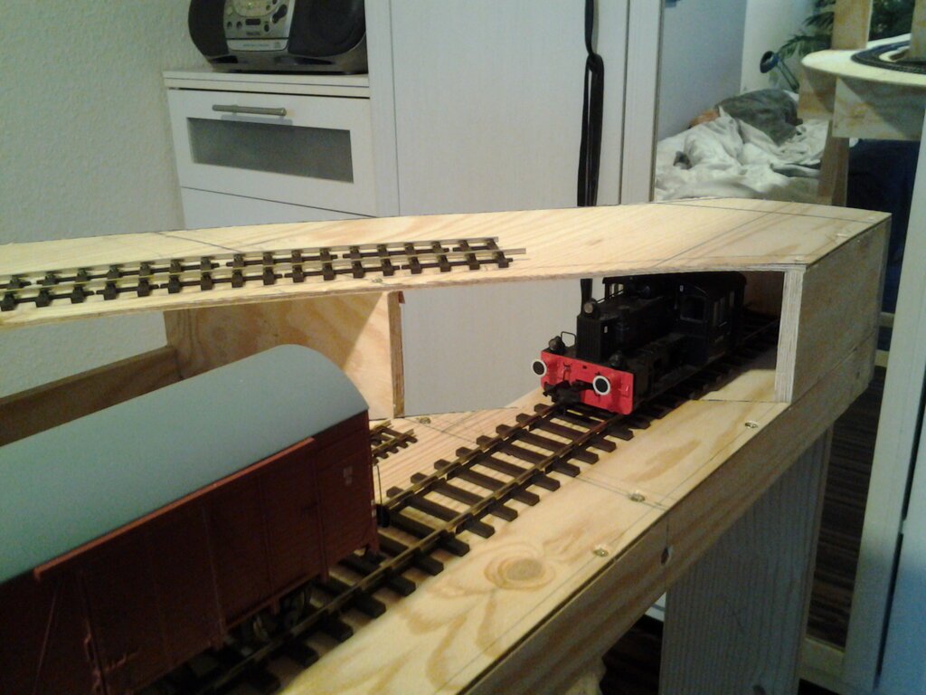

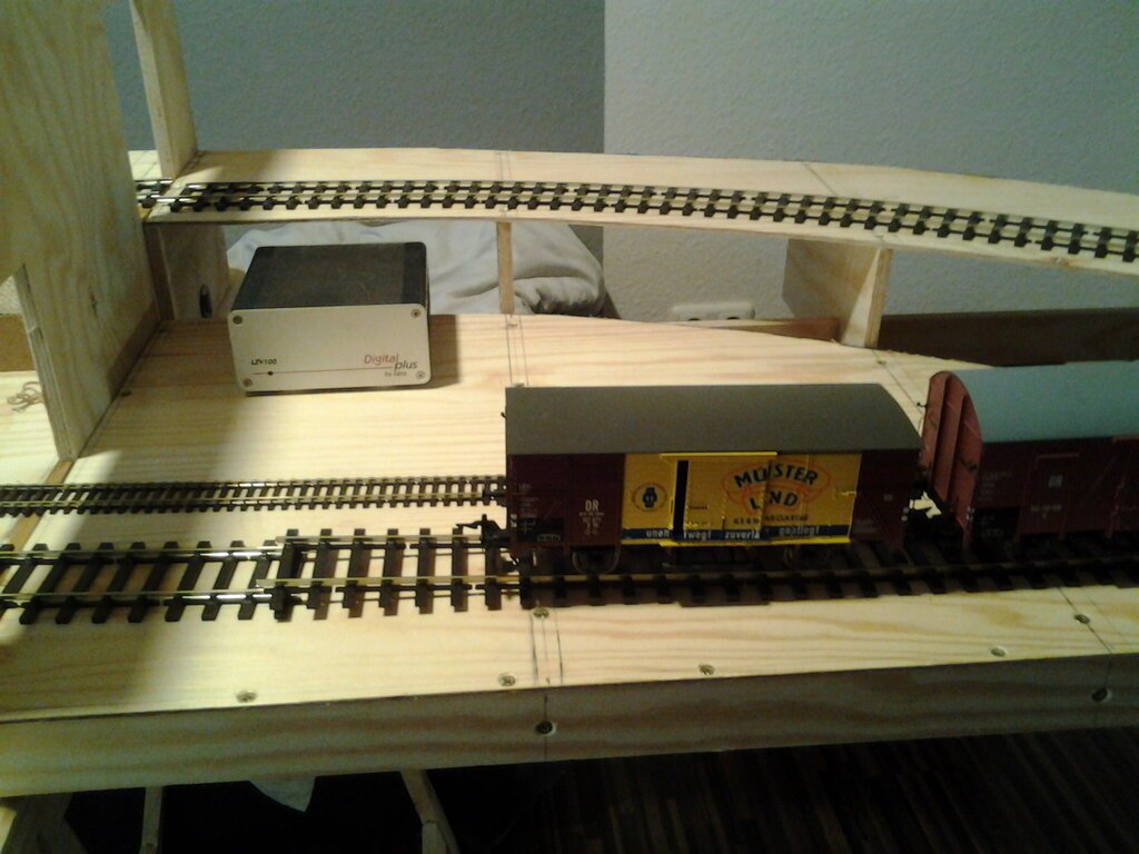

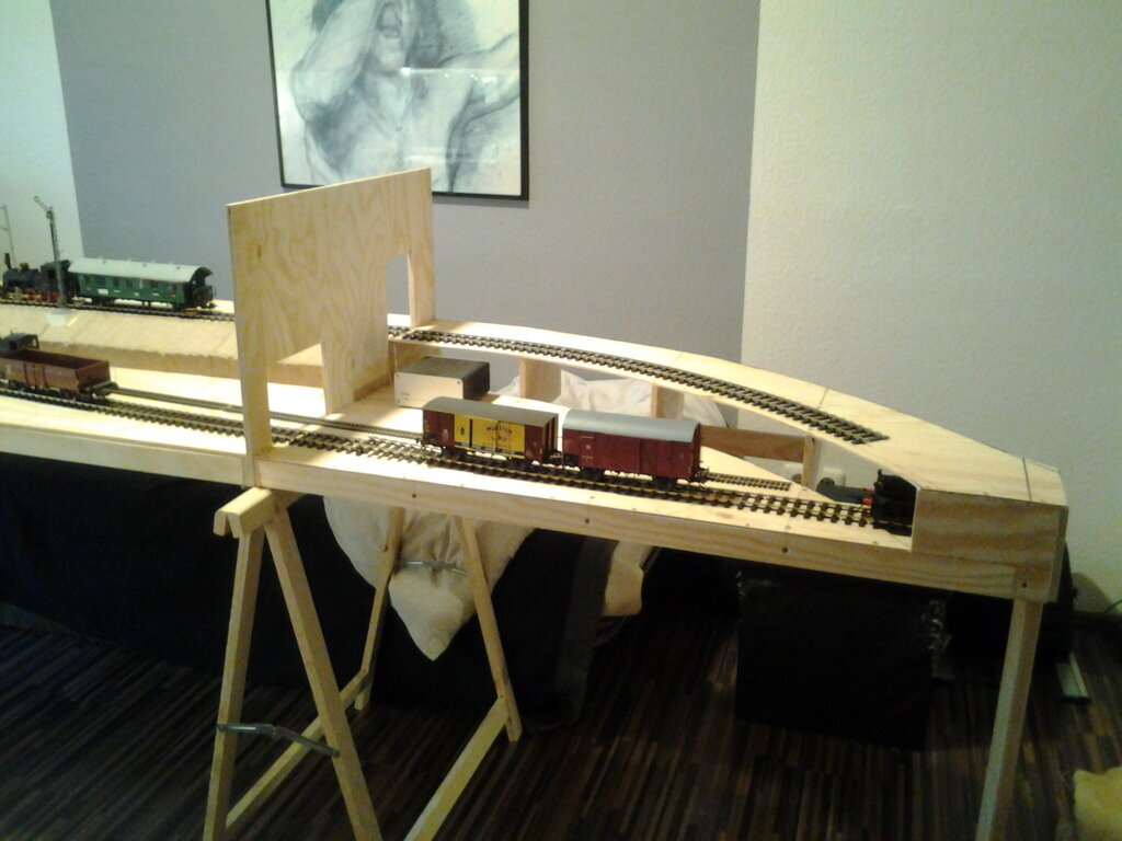

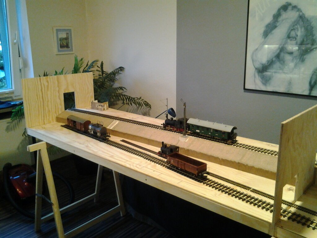

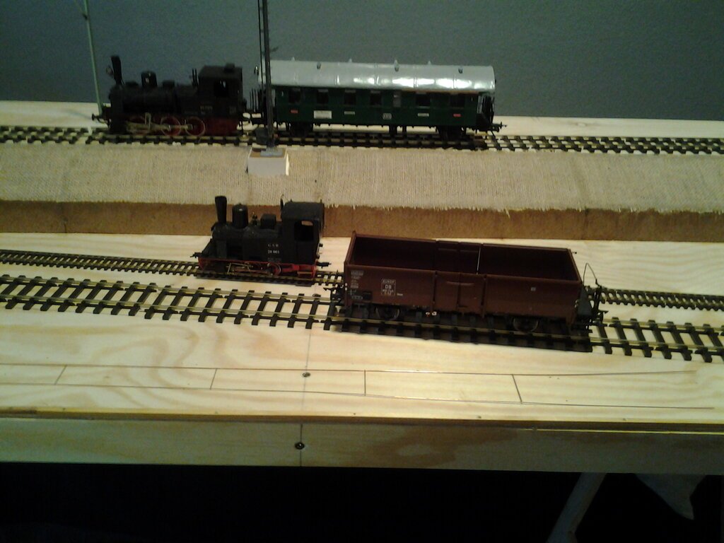

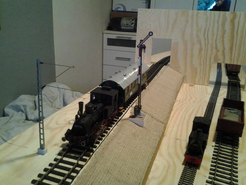

Guten Morgen in die Runde,
zur Kontrolle ob meine Idee tatsächlich umsetzbar ist, baute ich das Konstrukt auf, verlegte lose die Gleise und bestückte schon mal mit Rollmaterial und Ausstattungsdetails. Noch könnte das Projekt relativ schmerzfrei abgebrochen werden, brauchts aber wohl nicht, wie die kleine Bilderserie zeigt.
Gruß aus Tornesch
