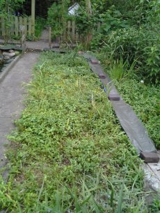

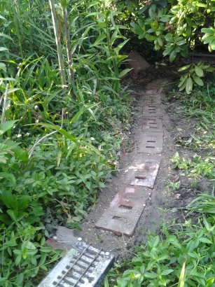

es ist geschafft: Das restliche Trassee-Fundament ist verlegt und einbetoniert:
Wesentlich eleganter als im Gleisplan ist die Verschwenkung gelungen, worüber ich sehr erfreut bin. :D

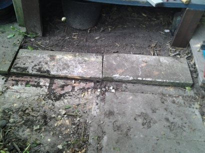

Geschlossen ist jetzt auch die Plattenlücke am Beetrand:
Ab Morgen können die Gleise im Putzmörtelbett verlegt werden. Wenn das Wetter wie vorhergesagt mitmacht, ist die Angelegenheit bis Ende der Woche erledigt.

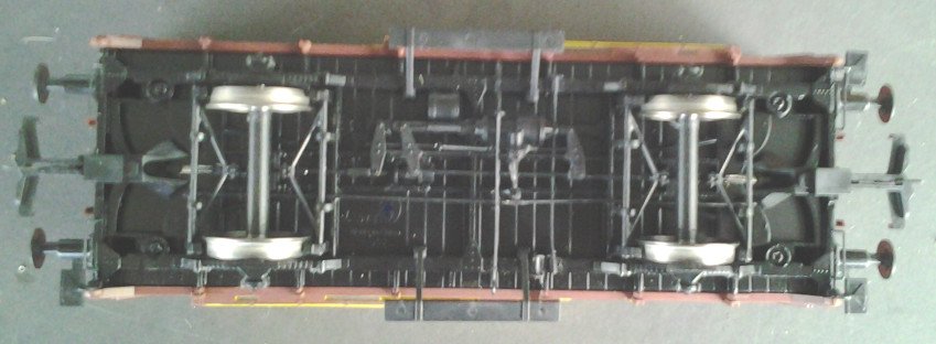

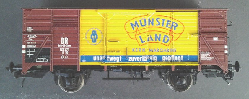

bevor es an's Gleise verlegen geht musste ich mich für einen Testwagen entscheiden, der unvermeidbar sehr dreckig werden wird. Meine Wahl fiel auf den G 10 von LENZ:
Aus dem Startset stammend, einzeln hätte ich mir den seines Reklameaufdrucks wegen niemals zugelegt, zeigt er schön das plastic look'n feel solcher Stangenware, das regelrecht nach Patinierung schreit. Am häßlichsten finde ich die quietschbunte Reklamefläche.
Gut gelungen ist jedoch die Detailierung, auch des Fahrgestells:
Sei's drum - heute nachmittag wird er ganz anders aussehen. :D

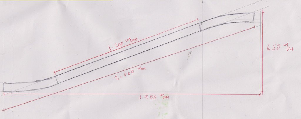

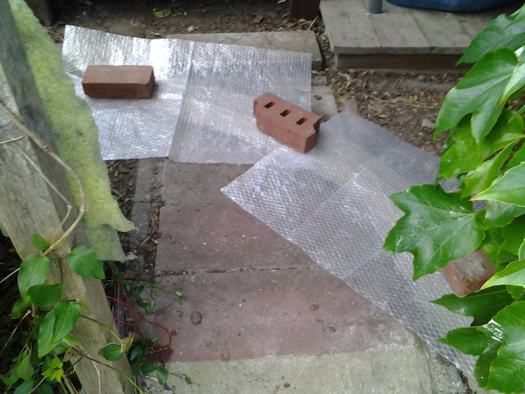

mit Gleisbau war wegen neuer Unwetterwarnung natürlich nichts, sondern ich schnitt schon mal grob die Segment-Abdeck-Planen und sicherte provisorisch mit Steinen:
Flexibilität ist Grundvoraussetzung für erfolgreiches Gartenbahning. Die Arbeit stand eh an und wurde nur vorgezogen.

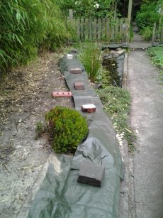

Hoi Hannah
Kommt ja gut so; sehe ich das richtig: die mit Steinen befestigten Abdeckplanen sind fuer die Ueberwinterung?
Guten Morgen in die Runde,
vom angekündigten Unwetter blieben wir diesseits der Elbe verschont.
Um Barnis Frage zu beantworten: Die Planen sind zum Schutz gegen langanhaltenden, oder Starkregen und natürlich zum Überwintern. Sie müssen noch akkurat in Form geschnitten und verklebt werden. Endgültig befestigt sollen sie mit Klettbandstücken werden.

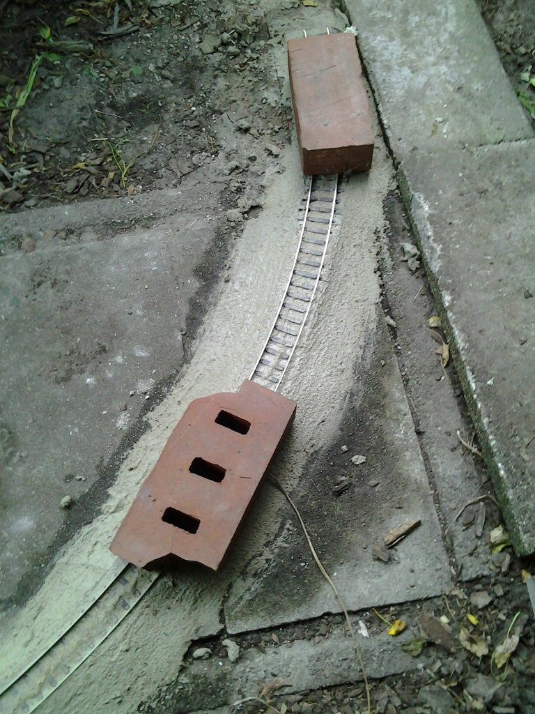

... und weiter geht's:
Fixpunkte des Trassenverlaufs sind die beiden Halbbögen, weshalb ich sie am Stück verlegen werde. Deshalb steckte ich die Gleise zusammen und verlötete die Schienenverbinder, bzw. Profilenden. An den Enden brachte ich die Anschlußkabel für den Fahrstrom an:
Somit können sie auf dem vorbereiteten Putzmörtelbett exakt ausgerichtet und fixiert werden. Viel Geduld und Flußmittel erfordert das Löten des PECO-Neusilberprofils. Mit der Flamme löten geht nicht, weil dann die Schwellen schmelzen. So bleibt nur der Lötkolben, dessen Spitze bei 400° doch ziemlich lange benötigt um das Profil auf Temperatur und den Zinn zum Fließen zu bringen. Wichtig ist, dass der Zinn gänzlich in die Schienenverbinder fließt.

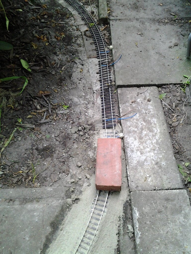

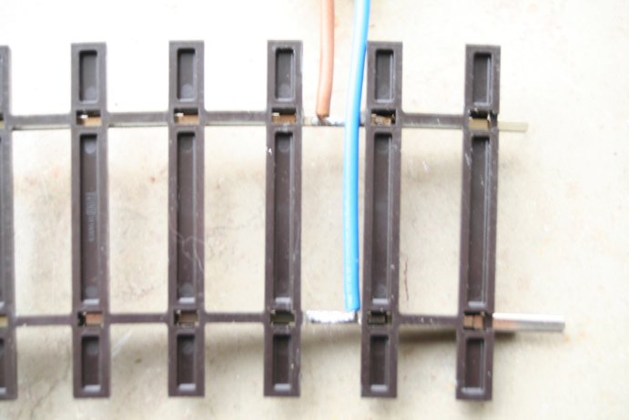

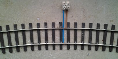

So sehen die Fahrstromanschlüße aus:
(Hier die Einspeisungsstelle am rechten Bogenende)
Brücken wird es vom 1. Bogen zur Geraden, von ihr zum 2. Bogen und von dort zur Verschwenkung und an deren anderem Ende geben.
Als Transport- und Montageschutz dient die Lüsterklemme. Im Gärtchen werden die Anschlüsse verlötet und mit Schrumpfschlauch versiegelt.
Mit lediglich zwei Einspeisestellen kommt das Layout aus:

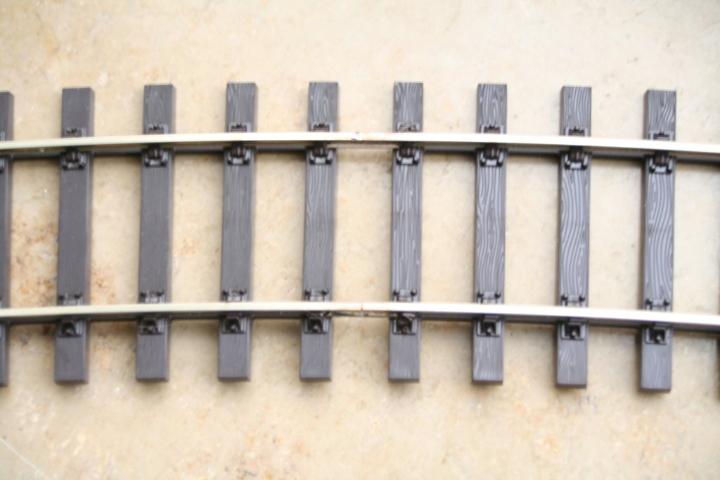

Hoi Hannah
Haette zwei Fragen: was ist deine Ueberlgung dahinter Bogengleise zu nehmen nicht Flexgleise? Und du hast ja schon ein Jahr Erfahrung mit der Witterung, brechen die Loetstellen nicht bei der Bewegung durch Hitze und Kaelteeinwirkung?
Dann noch ein kleiner Tipp zum Loeten mit der Flamme, weil es wirklich einfacher geht (Abgesehen davon nehmen die Schwellen auch Schaden beim langsamen Aufheizen mit dem Loetkolben, weil du viel laenger heizen musst). Nimm einen alten Lappen, mach ihn nass und drapier ihn um die Loetstelle, dann geht das prima; musst natuerlich so eine feine Loetflamme in Stiftform nehmen (nicht das was der Dachdekcer verwendet)
Hoi Barni,
im Garten ist es quasi unmöglich den benötigten Bogen anzuzeichnen. Es braucht eine stabile Schablone aus Holz, deren Fertigung sehr zeitaufwendig ist, es sei denn, man kann es sich leisten die Schablone aus einer Tafel zu schneiden. Da kommt die "Schablone" aus PECO-Bögen günstiger. :D
Zum Löten mit der Flamme steht folgendes Brennerlein zur Verfügung:
( Länge = 140 mm)
Bisher brachen nur zwei Lötstellen, die wohl nicht richtig ausgeführt waren und weil im Segmentbrett (1. Bogen/Teich) seitlicher Verzug auftrat, der nicht mehr vorkommt, weil ich die Segmentkanten mit Lochblechstreifen armierte. Korrekt gelötet ist Alles gut:
(Mittig im Bild die Verbindungsstelle mit Kolben gelötet. Den Plastikschwellen und Kleineisen geht es bestens)
Chirurgisch exaktes Löten mit der Flamme, bei Kühlung der Lötstellenumgebung, wende ich nur beim Messingrahmenbau für Wagons an. MS-U-Profil 5 x 2 mm ist nämlich ein anderes Kaliber als PECO-Neusilberprofil. Dabei ist aber auch kein leicht schmelzender Kunststoff im Spiel.
Ansonsten sei noch bemerkt, dass die Lötstellen der beiden, auf Betonsockel verlegten, Trassenstücke nach zwei Wintern bisher keine Schwierigkeiten bereiten. Der Putzmörtel konserviert die Lötstellen offensichtlich dauerhaft.

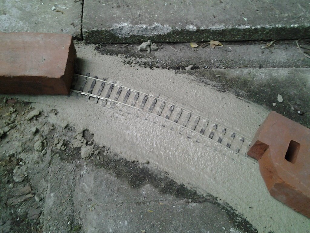

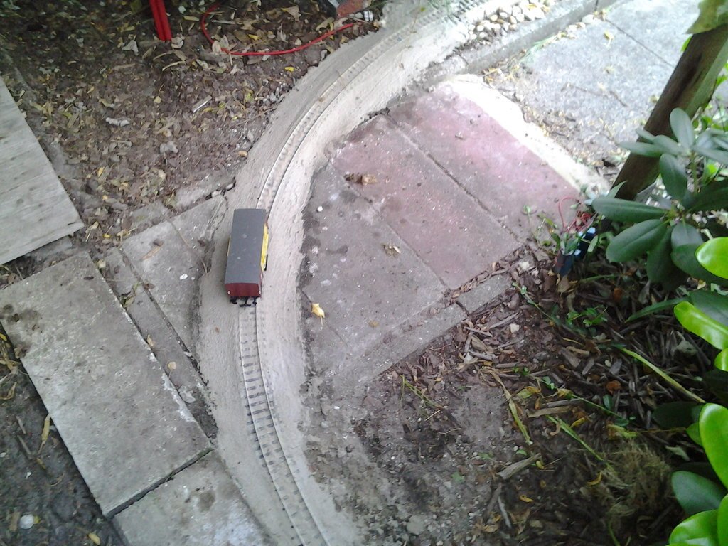

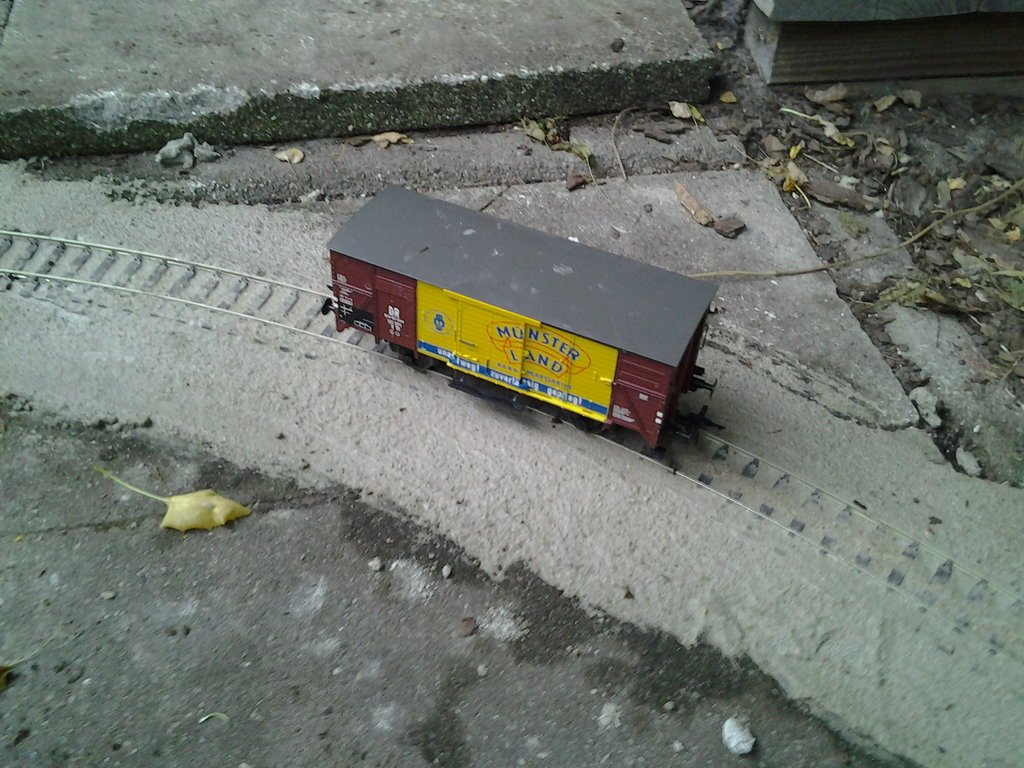

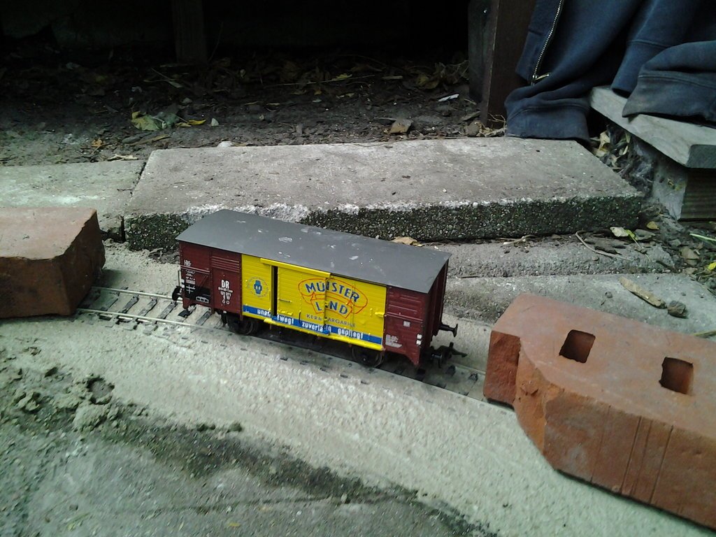

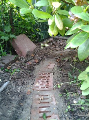

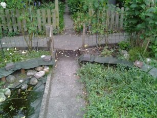

Heute gab es kein Entrinnen für die "Münsterland"-G10-Gurke: Testfahren im radkranzhohen Mörtel - igitt !
Zunächst wurde der Plattenuntergrund ordentlich gewässert, wie vom Mörtelhersteller empfohlen. "Ex faustibus" rührte ich den Mörtel in der Balje an und trug ihn nach Gefühl auf den Untergrund auf. Dann legte ich den vorbereiteten Bogen ein, passte den Übergang zur vorhandenen Trasse an und beschwerte mit Steinen.
Nach einigen Minuten kam der G10 zum ersten Einsatz: Liegt der Bogen in der Waage und passt der Übergang? Jepp!
Nun galt es, die Mörteltrasse zu verfestigen und in Form zu bringen. Dazwischen immer wieder G10-Test:
Mühsam war dann das "Freiputzen" der Profilinnenseiten mit Pinsel, Schwamm und Lappen. Der Münsterländer musste immer wieder zur Qualitätskontrolle herhalten, überstand das Prozedere aber ganz gut, dank "gewässerter" Radsätze.
Bis hier läuft also alles nach Plan mit einer Toleranz von +/- 10 mm. (Stolz)
Damit der Mörtel über Nacht keine Zugluft, Temperaturschwankungen und eventuellen Nieselregen abbekommt erfolgte noch Abdeckung:
Dieser Trassenabschnitt ist der aufwendigste, der Trittsicherheit wegen. Bis ihn Rollmaterial unfallfrei passieren kann, wird es sicher noch viel Nacharbeit an den Profilinnenkanten erfordern. (Drahtbürsten im Dremel ?)
Jetzt lasse ich das Unheil seinen Lauf nehmen, gesellle mich zu Findus auf's Sofa, sinnfreien Krimi gucken und grüße aus Freude am Gartenbahning aus Tornesch
Hoi Hannah
Also das waere ez so quasi der Bahnübergang fuer den Plattenweg zu deinem Schuppen? Wird der Rest der Kurve auch einbetoniert?
war gerade schon im Gärtchen und der Bahnübergang, wie Barni es nennt, überstand die Nacht gut. Er ist noch nicht vollständig durchgehärtet aber bereits funktionsfähig:
Erfreulicherweise ist er schon unfallfrei befahrbar, so dass die Nacharbeiten an den Profilinnenseiten weniger aufwendig sind, als angenommen. Einmal angeschubst meistert der Margarinekasten den Bogen und den Übergang zur alten Trasse ohne Beanstandung:

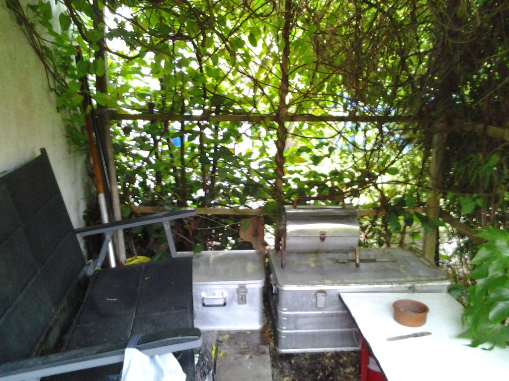

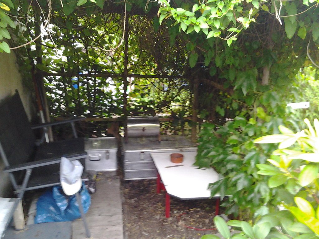

@Bastler: Barni - von Schuppen kann keine Rede sein:
(Der hässliche, blaue Müllsack residiert nur während der Trassenbauarbeiten unter der Bank)
Mein Unterstand ruht auf vier Pfosten die mit schmalen Leisten verbunden sind; als Rankhilfe für Knöterich und Wein. Eine naturnahe Konstruktion deren Stabilität letztendlich durch die Pflanzen gegeben ist. Auch das Dach aus transparenten Kunststoff-Wellenplatten ist völlig zugewachsen.
Teures Gartenwerkzeug, Vogelfutter, Dünger und Holzkohlen finden wetterfesten Platz in den verschließbaren Aluboxen. Der aufklappbare Grill kann im geschlossenen Zustand auch als Smoker genutzt werden. An der Querleiste über dem Tisch wird demnächst die Hamsterkiste (Photovoltaik/Zentrale) angebracht.
Du siehst - auch im Gärtchen Minimalismus pur. :D
