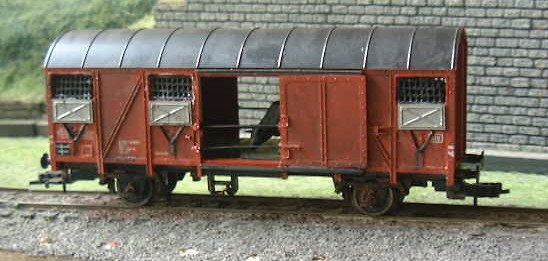

Rindviecher wurden in einem speziell umgebauten Wagen transportiert:
Umgebauter Fleischmann-Güterwagen, Stahlgeflecht, Federstahldraht, MS-Draht u. Eichenfurnier

Uuuups - das Bild vom Viehwagen zeigt das Spur-Null-Modell - richtig ist:
(Alter FLM-Wagon, im Rahmen des Umbaus gleich auf Kulisse umgerüstet)
