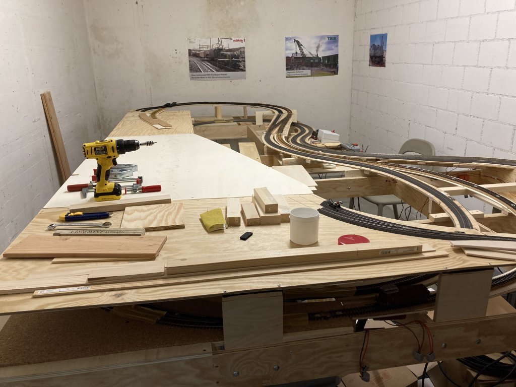

Ich habe vor einigen (vielen) Jahren meinem Enkel eine Märklin Startpackung, bereits digital, mit gewissen Hintergedanken, wir kennen das ja, geschenkt, sein Pate hat dann die Gleisergänzungspackungen organisiert und so ist eine richtig grosszügige Teppichbahn entstanden. Meiner Tochter, seiner Mutter, ging das irgendwann auf den Senkel und so habe ich für uns einen Kellerraum gemietet, um nach Herzenslust auf zwei Platten MoBa zu fahren. In der Zwischenzeit haben wir uns auch einige Fahrzeuge und Wagen (Internet/Börsen/usw.) angeschafft. Irgendwann entschieden wir uns eine richtig stationäre Anlage zu bauen, die Platten wurden durch eine Spantenbauweise mit Trassen ersetzt.

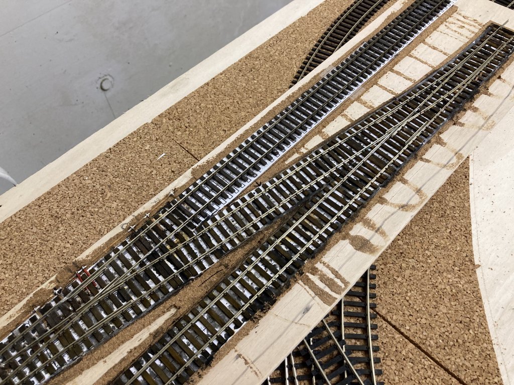

Als doppelspurige Acht in L-Form mit einem Schattenbahnhof (sechsgleisig) und einem sichtbaren Durchgangsbahnhof. Eine Spur mit Mittelleiter (MM/mfx) für die bereits vorhandenen Märklin Modelle, auf die wir nicht verzichten möchten (und sogar noch ein paar zusätzliche gekauft haben) und eine Spur Zweileiter (DCC), ohne Verbindung miteinander. Im Untergrund Märklin C-Gleise (haben wir ja massig) und im sichtbaren Bereich noch einige C-Gleise, aber auch Weinert Schwellenbänder mit Tillig Code 83 Profilen und Weichen Walter Punktkontakten. Für das Zweileiter System haben wir noch keinen wirklichen Plan, wird wahrscheinlich eine Mischung aus Tillig, Hobby-Ecke Schumacher Selbstbaugleisen (das liebe ich), in Code 83, vielleicht Code 70, im Schattenbahnhof Piko A-Gleise. Beide Systeme in analog und digital, so dass auch Freunde ihre Fahrzeuge fahren lassen können.

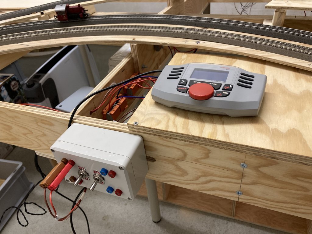

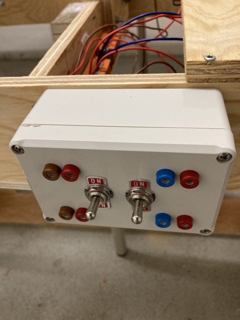

Das Kästchen habe ich gebaut um in beiden Systemen von analog auf digital umschalten zu können (Märklin MS2/Märklin Trafo/Trix Trafo). Ich habe einige Freunde, die zum Teil legendäre Modelle haben (Fulgurex und so weiter), die sollen auf unserer Anlage auch fahren können.

So schaut's grad heute morgen aus........

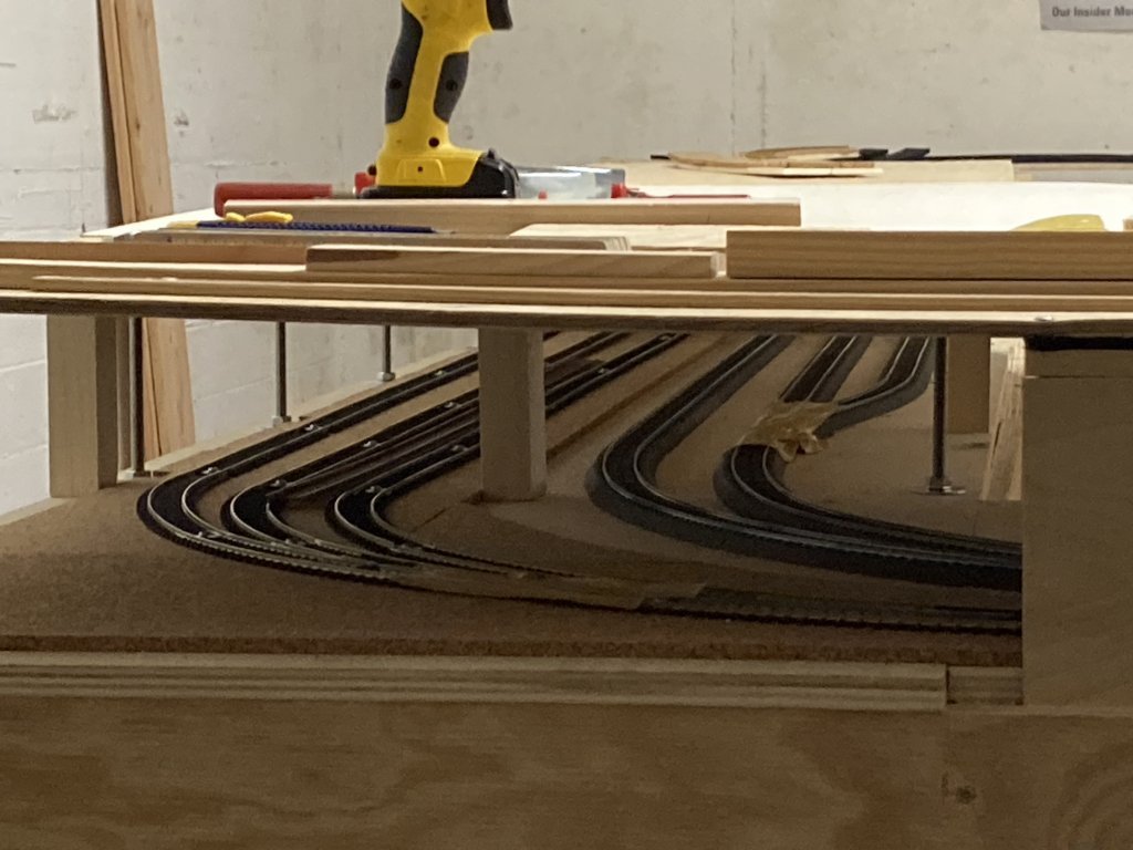

  • Auf dieser freien Fläche wird der sichtbare Bhf gebaut

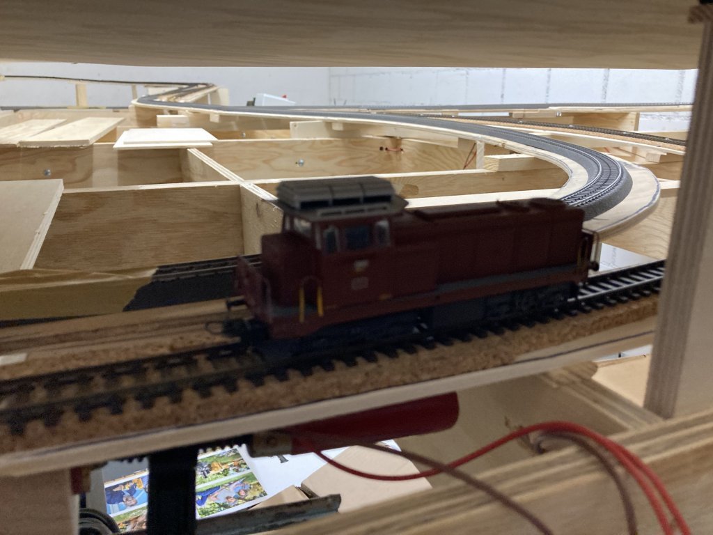

  • Die Bm4/4 wartet im Dunkeln auf ihren Einsatz
  • Schattenbahnhof im Schatten
