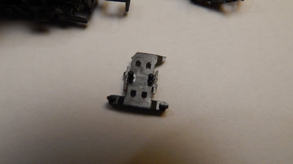

Hier gleich die Beschreibung. Auf der Lok befinden sich je 2 Löcher mit dem Durchmesser von 1 mm und einem Abstand zwischen den Noppen von 3mm. Auf diesem Kunststoffteil sitzen dann die Stromabnehmer. Hoffentlich reicht das für Euch.

Aus den Fotis schliesse ich, dass der Träger für den Stromabnehmer hinüber ist. Abhilfe könnte sein, einen neuen aus Messingblech zu fertigen:
[Eigenes Werk von Heute, (C) bei modellbahnforum.ch]
Diesen befestigt man mit zwei kleinen Schrauben auf dem Lokidach, oder klebt ihn. In die Löcher in den Seitenblechen kann der Abnehmer eingeklipst werden.
Meine Skizze beschreibt natürlich nur die grundsätzliche Vorgehensweise. Eine exakte Konstruktion ist nur möglich, wenn Lokigehäuse und Teile dem Reparateur zur Verfügung stehen.
Die schöne Loki wär den Versuch allemal wert, meine ich und grüße aus Tornesch
