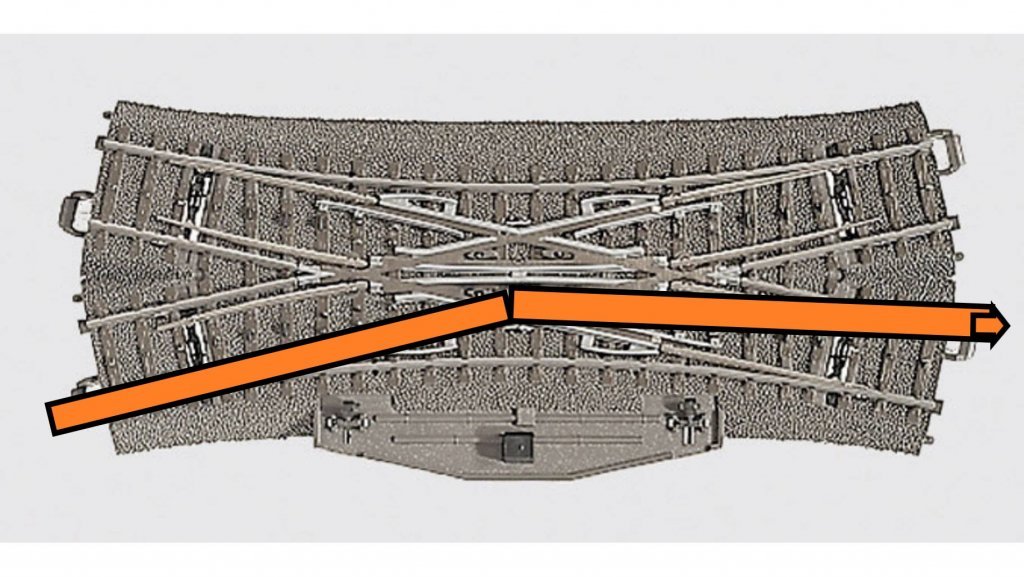

Holla,
für meine Planung habe ich eine Frage zu einer Kreuzungsweiche.
In meinem Bild ist eine Linie eingezeichnet. Ich möchte wissen ,ob
die Züge in die Richtung, über die KreuWeiche fahren können?
Wenn nicht, gibt es eine Weiche, die das ermöglichen kann?
Vielen Dank
Tuermer

... auch ja!
Scheinbar können mit dieser Doppelten Kreuzungsweiche (DKW) von Märklin wie seit Jahrzehnten nur zwei Stellungen angesteuert werden:
  • Zwei Wege übers Kreuz, oder
  • zwei Wege auf Ablenkung über die äusseren Stränge.
Ist auch einfacher so als i.d.R. beim Vorbild (Vier Stellungen).
Selbstverständlich ja, sonst wäre es keine Doppelte Kreuzungsweiche.
Wie René schon angesprochen hat geht Märklin da einen speziellen Weg, denn die Märklin-DKWs haben immer nur einen Antrieb. In der einen Stellung kann übers Kreuz gefahren werden (also geradeaus). In der anderen Stellung kann abzweigend gefahren werden. Dabei sind immer zwei Wege gleichzeitig möglich. Für den Manuellen Betrieb ist das bedeutend einfacher.
Alle Anderen Hersteller und auch das Vorbild hat immer zwei Weichentriebe. Damit sind auch vier Wege möglich, wobei immer nur ein Weg gleichzeitig eingestellt werden kann.
...stimmt nicht ganz, zur Zeit als Märklin die Weichen noch mit einspuligen Antrieben versehen hatte, konnten je zwei Seiten der DKW separat gestellt werden..grins
@Barni
... stimmt, habe ich vergessen: diejenige mit durchgehendem Mittelleiter, Nr. 3600. Es gab sie später auch mit zwei doppelspuligen Antrieben (4 blaue Kabel).
N.B. Sowas gehörte damals allerdings ins Reich meiner unerfüllbaren Wünsche ...
N.B. 2 ...und noch 'was Interessantes: DKW mit einfacher Stellungsmöglichkeit à la Märklin waren beim Vorbild ab und zu auch anzutreffen. Ich erinnere mich an ein Exemplar in Brig BVZ oder FO (vor dem grossen Umbau, evt. im Depot?); aber auch in Industriearealen ohne Sicherungsanlagen wurde diese (kostengünstigere) Version eingebaut.
Hier noch die Belegstelle
DKW vom Märklin mit gelben Draht für die Stromversorgung und je einem schwarzen Draht für den Masseschluss der beiden monostabilen Magnetspulen.
DKW kann in dieser Stellung von links unten nach rechts oben und umgekehrt befahren werden
Was die der DB nachempfundene Signallaterne auch artig anzeigt

Bei Märklin gibt es schon Kreüzungsweichen mit zwei Antrieben (allerdings nur beim K-KGeis)einen nennenswerten Vorteil in Form von meheren Fahrwegen gibt es dadurch nicht,immer nur zwei Wege.Der Unterschied ist das die Antriebe mit 2 Antrieben zu den Schlanken Weichen passen,während die normale Kreüzungsweiche zu den normalen Weiche passt.Selbst wenn die Weiche 4 Antriebe hätte würde sich an den Fahrmöglichkeiten nichts ändern(abbiegen oder geradeaus) Gruß Dietmar
