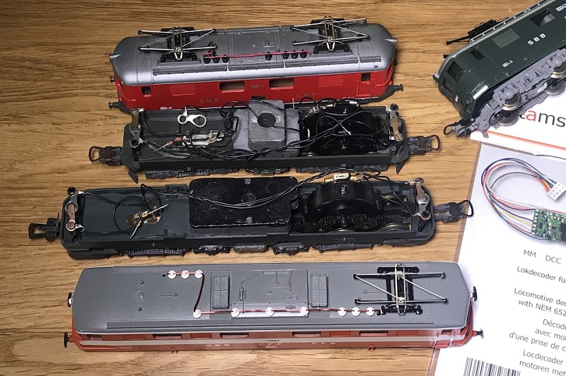

Hier schon einmal ein Materialhaufen von mir, unter dem sich auch das Material zweier Kollegen befindet. Auf dem Bild ist nicht alles abgebildet. Eine grüne Lima Ae 6/6 Beispielsweise. Das Bild stammt von mir. Ein paar von diesen Lokomotiven werde ich jetzt dann digitalisieren, ob mit oder ohne Bamileke wird sich dann zeigen, so dass DschungelBalu allenfalls auch seine Lima Ae 6/6 umbauen kann, wenn ihm nicht zwischenzeitlich jemand anderes weitergeholfen hat. Und, wohl o Graus für Bamileke, ich werde auch zeigen wie mindestens eine dieser Lokomotiven für das Märklin Zweischienen-Mittelleiter-Systems umgebaut wird.

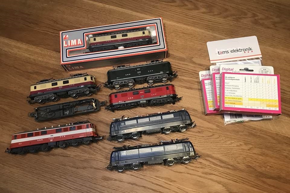

Ich habe schon einmal ein Bild von mir:
Habe etwas Ordnung gemacht, wie Du siehst und tüchtig aussortiert. Wichtig an diesem Bild zu erkennen ist wie ähnlich doch die alten Lima Lokomotiven innen aufgebaut sind. Es spielt auf den ersten Blick keine Rolle ob da nun eine SBB Re 4/4 I, eine SBB Ae 6/6 oder eine DB E 410 digitalisiert wird. Wichtig ist auch, dass die Lokomotiven nicht allzu stark verbastelt sind und sich in einem guten bis sehr guten Zustand befinden.

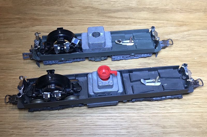

Es geht los. Erst gilt es die Lokomotiven komplett auszuräumen. Es ist schon verblüffend, wie ähnlich die Lima Lokomotiven mit dem bei Lima lange Zeit angewendeten Rundmotor konstruiert sind.
Sämtliche Kabel sind schon entfernt. Dass die Beleuchtung dieser Generation an Lima Lokomotiven massefrei ist, wird ein enormer Vorteil für die Digitalisierung sein.
Normalerwiese haben die Lima Lokomotiven beidseitig eine Glühbirne. Wenn nun jemand eine solche vor sich hat, die nur eine Glühbirne hat, dann wäre jetzt die Gelegenheit eine weiter nachzurüsten. Aus einer Schrottlokomotive oder auf die Seite gelegten Bauteile aus der Bastelkiste.

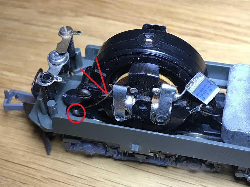

Jetzt gilt es noch das mit dem roten Pfeil markierte Drahtstück zu entfernen und sich dann auf die Suche nach Federbronce oder Federstahldraht zu machen. Dies um die Stromabnahme zu verbessern. Auch die nötigen Lokdecoder sollten jetzt bereitgestellt werden.
