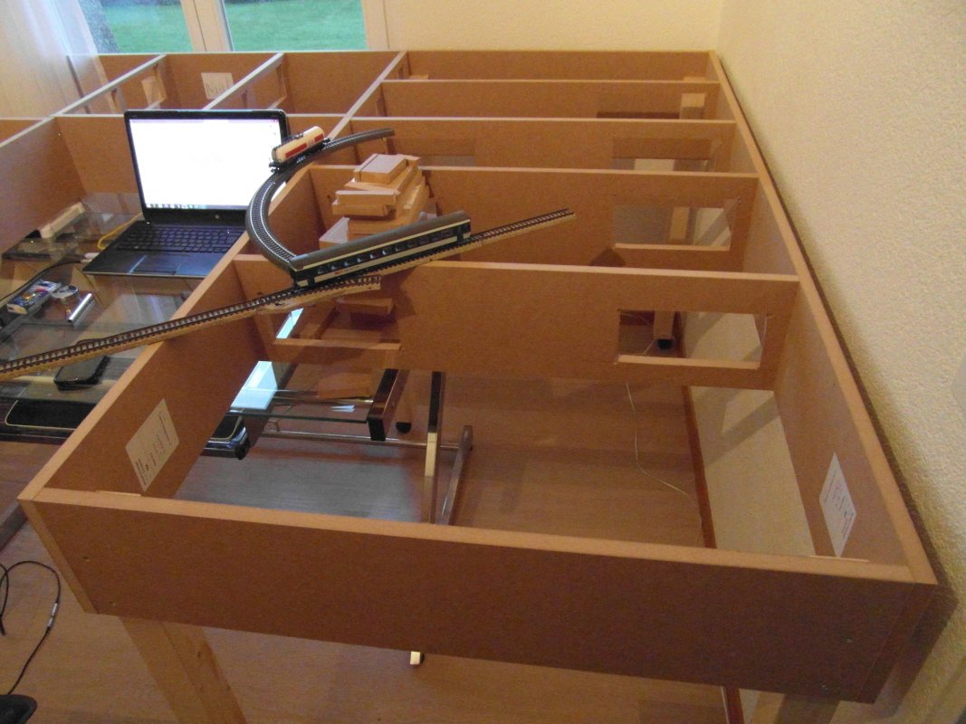

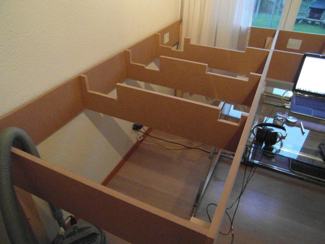

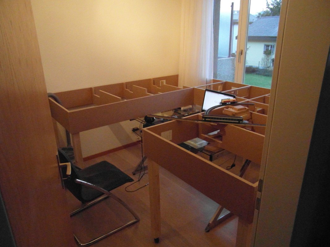

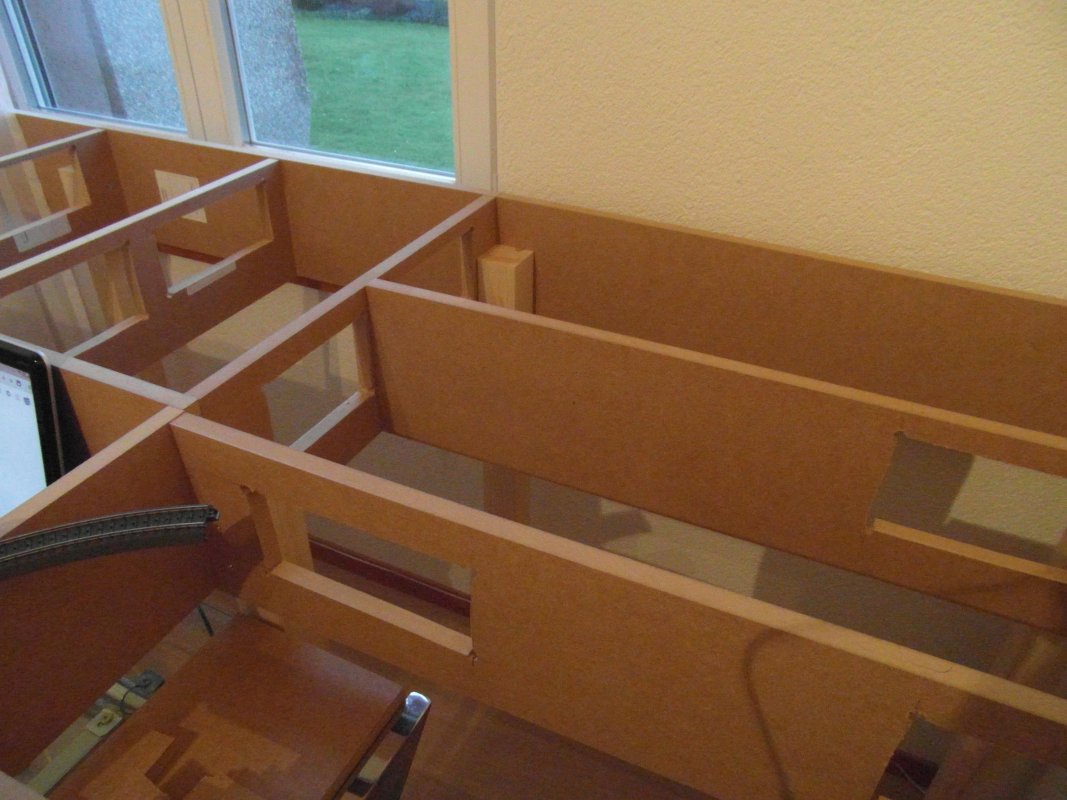

Ich stelle mir vor, eine "U" Form zu machen. Sie solte mindestens auf 3 "etagen" verlaufen. Bild 1, rechts ist der tiefste Punkt. Das wird teilweise verdeckt werden durch das "Erdgeschoss". Da drauf werde ich dan Hügel und Berge modellieren, durch die eine Gleisspur verläuft. Aber ich baue schritt für Schritt und ziemlich aus dem Bauch raus. Mann muss sich halt immer die Regeln vor Augen halten und sich nicht "verbauen".... :-D

Eigentlich machts du bereits einen Fehler. Du nimmts MDF Platten statt Pappel Sperrholz, MDF kannst du nicht Nageln, da bringst du keinen Bostch, auch nicht mit der Pistole, hinein. Denke daran du verlegst unter dem Tisch massenhaft Kabel, die musst du sonst Bohren und Schrauben, ein immenser Aufwand.
Nun zum Berg. Du musst dir das Kaninchenstall Gitter verzinkt kaufen, so ich weiss, gibt es das auch im Baumarkt. Dazu kaufst du dir Holzleisten so etwa 30x30mm das brauchst du als Pfeiler un das Drahtgitter abzustützen. Dann sägst du diese Stützen so zu dass du diese aufs Brett stellen und verkleben kannst. Danach legst du das Gitter über die Stützen. Wenn du eine Grosse Fläche bauen möchtest brauchst du hilfe weil du mit dem Gitter überall hängen bleibst. Dann fixierts du mit einer Bostiche Pistole das Gitter auf der Platte und deinen Stützen.
Dann kaufst du dir beim Boesner Gipsbbinden, die Grössten die du kriegen kannst. Die Bandagen schneidest du in Stücke, etwa 50-70cm lang. Dann netzt du in einer Schale mit Warmwasser die Binden an. Das Wasser abtropfen lassen und die Binde aus Gitter legen. Dabei deckst du mit der nächsten Binde die bereits bestehende zur hälfte ab. Dann machst du das bis dein Berg ganzs abgedeckt ist. Und jetzt kannst du die Felsen und Vorsprünge mit Gips spachteln. Strecke den Gibs mit Sägemehl, so wird der Gibs leicht und bindet erst nooch schneller ab. Mit einem Stecheisen stemmst du den vorigen Gips bevor er ausgetrochnet ist weg, dann hast du prima Felsen immitiren.
Übrigens Felswäde würde ich nicht gipsen, ich würde ein Stück von den blauen Isolierplatten einbetten und dann mit de Japanmesser und dem Stechbeitel die Fläche bearbeiten.

Die Aussparungen im Unterbau sehen auf den ersten Blick so aus, als hätten sie System. Hattest Du bei der Erstellung ein konkretes Gleisbild vor Augen?
Beim Betrachten der Bilder fällt mir gerade auf, dass Du sowohl M- als auch C-Gleise verwendest. Grundsätzlich ist das kein Problem, Du benötigst dann einfach mindestens ein Übergangsgleis 24951.

auch wenn ich mich schon fast gebetsmühlenartig wiederhole, aber loszulegen ohne Konzept wird da enden wo viele Modellbahn Anlagen dieser Art enden, auf dem Müll. Und das verbunden mit einem Invest an Mühe und Geld, welches man später extrem bereut (abgesehen vom doch gern mitgenommen Lernen).
Mein Rat wie immer: eigene Checkliste erstellen von dem, was man will und dann erst einmal die grundlegenden Konzepte erstellen (Gleisplan vor allem). Und dann sanft einsteigen mit Literatur und Tischanlagen bzw. kleinen Dioramen und/oder anderen kleineren Bastelein. Du schreibst salopp etwas von drei Ebenen, weißt du eigentlich wie komplex so etwas wird und das man den ganzen Unterbau dafür schon mit planen muss? Du musst dann Höhenunterschiede überwinden usw. Und das sind dann nur die kleineren Probleme.
Und selbst mit großer Vorbereitung und mit einen Generalstabsplan kann noch so vieles schiefgehen ;-)
Gerade aus den Infos hier würde ich dir raten (auch wenn es etwas überheblich kommt): lies dich erst einmal in die Grundlagen des Modellbahnbaus ein. Und damit meine ich nicht die Meisterwerke von Brandl und Co., sondern in die grundsätzlichen Vorgehensweisen beim Bau von Modellbahnen. Jeder hat eigene Vorlieben beim Bau, aber zu mindestens sollte man diese vorher mal gesehen haben.
Und deine Holzwahl für den Rahmen ist schon mal eine zukünftige Problem Quelle. MBF oder Spanplatten neigen dazu Flüssigkeiten aufzusaugen wie ein Schwamm, und dann aufzuquellen. Das führt zu unschönen Effekten. Für den Rahmen und die Platten bzw. Trassen kann ich aus eigener Erfahrung nur gehobelte Holzbretter und Sperrholz (am besten mehrfach verleimt) empfehlen. Da verzieht nichts mehr. Und einen Nachteil hat MBF auch noch, das Zeug neigt dazu schnell zu brechen, wenn man bohrt oder es anders bearbeitet (sägen z.B.). Ein ähnliches Problem was Rolf schon erwähnte.
Mein letzter Unterbau, der aus falschen Geiz zum Teil aus MBF Platten bestand, ist nun auf dem Müll. Eine Erfahrung die ich lieber nicht gemacht hätte.
