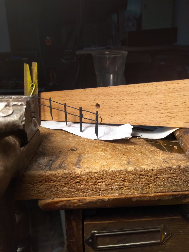

Zum Ende vom Wochenende habe ich hier noch eine kleine Bastelei. Weil mich neben dem Mauerwerk bei @Ventoux dieses Geländer fasziniert hat, habe ich versucht es - vereinfacht natürlich - nachzubauen.
War allerdings etwas pfriemelig und es ist praktisch unmöglich derart feine L-Profile aus Konservendosenblech gerade hinzukriegen
Hier soll es dann mal zum Einsatz kommen wenn fertig

Danke für die Ideen; Karton wäre natürlich die einfachste Lösung, mir hat einfach das bei Peter sehr gut gefallen, drum wollte ich es mit Metall probieren und passende Profile hatte ich nicht gerade zur Hand, sonst mach ich's dann halt mit Nagellehre, dann wird es einfach so wie der Zaun beim Bellevue

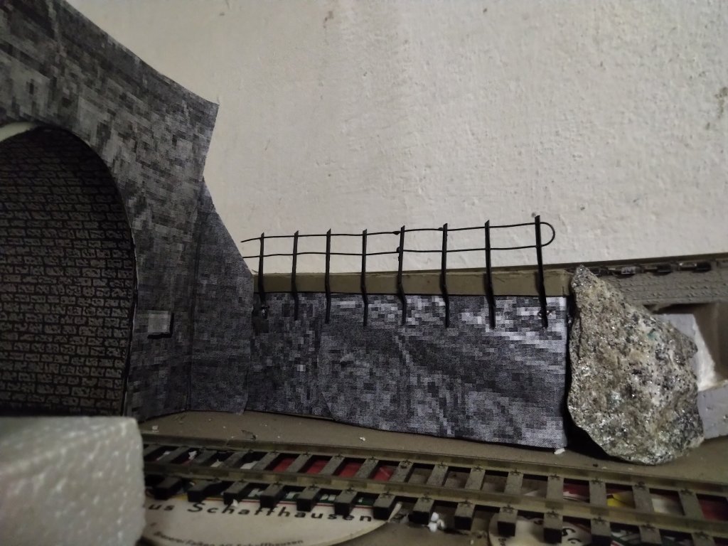

Da bekanntlich das Bessere der Feind des Guten ist, ist nun das Geländer 2.0 in Arbeit. Für mehr Präzision sorgt, dass die Löcher bereits vor dem Abkanten gebohrt (statt geschlagen) werden.
Dann mit der langen Schere ausschneiden
Zum Abkanten kommt allerdings wieder grobes Gerät zum Einsatz, die einzelnen Pfosten können dann aber noch schnell über den Tellerschleifer gezogen werden
Nach dem Aufziehen auf geschälten Telefondraht (ja ich weiss, ist natürlich auch nicht ernsthaft) muss das Ganze nur noch einigermaßen regelmässig und tropfenlos verloetet werden
Noch nicht ganz Bestandteil des abendländischen Kulturgutes, aber vorzeigbar und besser als Version 1.0...und va aus kostenlosem Abfall

Hier das Geländer 2.0 nach dem Spritzen
...und sofern man/frau Konservendosen als natürliche Materialien bezeichnen könnte, wäre das nun Modellbau mit solchen, schmunzel
Das 1.0 wurde in niedere Dienste versetzt und gibt nun darauf acht, dass niemand in den Schlammfänger der Bied-Fassung fällt
Da ich leider gerade biz angespannt bin, hat's nur für etwas Kleines gereicht, das hübsche dem Peter @Ventoux nachempfundene Geländer sorgt ez dafür, dass niemand auf die Trasse vor dem Col-des-Roches-Tunnel stürzt
