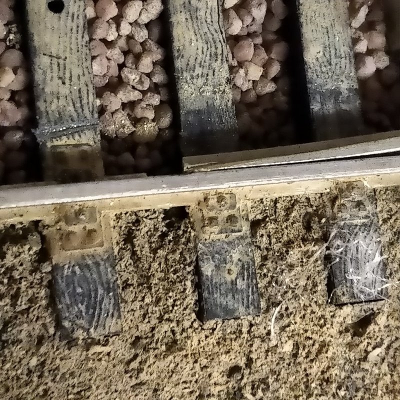

Die etwas unsauber anliegenden Zungen der betagten Atlasrocoweiche verursacht Probleme mit den eher feinen Radsaetzen der Lok
R. Duport warnt daher mit der Fahne...hier scheint der Hund begraben zu sein
Am natürlich ein bisschen engen Radius kann es nicht liegen, in umgekehrter Richtung fährt die Lok problemlos über die Weiche...hat jemand eine Idee?

Was bei der Weiche auffällt ist, dass das durchgehende Profil keine Einfräsung zur Aufnahme der Zungenspitze hat: A. Die Zungenspitze sollte auf jeden Fall nachgeschliffen werden: B.

Ich tippe wie Hannah auf das fehlen der Ausfräsung der Backenschiene.
danke für euer mitdenken. Da die Weiche Federzungen hat, ist eine Tausch der Feder wohl nicht zielführend; bezüglich der Radsatzinnenmasse kann es schon daran liegen; allerdings meistert die Lok die beiden typengleichen Weichen im Rangierbereich der Mühle ohne Probleme, diese haben allerdings nicht gerade eine anschliessende gleich enge Kurve. Es ist eben meine einzige Lok mit dreiachsigem Drehgestell (ausserdem ist sie natürlich für Durchmesser von über zwei Metern ausgelegt). Bin momentan ein wenig am Rumfeilen...
es ist eben wirklich doof, dass ich ausgerechnet die schitterste dieser drei Occasions-Weichen dort verbaut habe. Der Gedanke war damals, dass sie mehr oder weniger gerade vor dem einen Fahrpult liegt, so dass dort problemlos mit der Hand etwas nachgeholfen werden kann; gestellt wird sie ohnehin von Hand mittels Schiebeschalter im Gebüsch.
Eine solche Einfräsung darf nur am Schienenfuss vorgenommen werden, nie aber im Bereich der Lauffläche.
Ich gehe mal davon aus, dass die Radsätze der Lok i.O. sind (2x Spurkranzbreite + Innenmass).
Wenn die Radsätze der Lok an der Zungenspitze auflaufen, musst du unbedingt das Innenmass zwischen rechter Zungenspitze und linker Backenschiene prüfen. Da durch den linksführenden Gleisbogen vor der Zungenspitze der führende Radsatz bereits rechts anliegt, muss möglicherweise die rechte Zungenspitze bearbeitet werden; bei gut anliegender Zunge hilft manchmal auch ein vorsichtiges (ganz wenig) Runterfeilen der Zungenspitze ...
Am besten machst du mehrere Fahrversuche beginnend im niedrigen Geschwindigkeitsbereich. Dabei beobachtest du mittels Taschenlampe und evt. auch Lupe das Verhalten des rechten Rades: Steigt dieses auf? -> Korrekturen vornehmen.

wichtig ist auch, dass die Biegung der Zungenprofile völlig paralell ist, den Radius korrekt fortsetzt:
Rx muss über die ganze Länge der Zunge identisch und paralell zur abzweigenden Backenschiene sein.
Bei nagelneuen Fleischmannweichen war das z.B. bei zwei von sechs nicht der Fall, wodurch jegliches Rollmaterial beim Abzweig ins spurlose Nirwana geschickt wurde. Diesbezüglich sah ich schon "das Pferd vor der Apotheke kotzen". (Ein Grund, weshalb die H0-Anlage nicht mehr existiert)
Nach Abschluss deiner Feilarbeiten solltest Du die bearbeiteten Stellen auf jeden Fall mit 800-er-nass und/oder Glasfaserpinsel akribisch nacharbeiten.
Sorry Hannah, aber was verstehst du genau unter Rx? Meines Erachtens müsste man mit deinem Mass Rx die Distanz zwischen rechter Zungenschiene und linker Backenschiene messen - Zeichnung?
Der Radius der Zungenschiene muss dabei, wie du richtigerweise bemerkst, (möglichst) parallel zum Radius der Backenschiene verlaufen.
Hallo René,
Rx meint den Abstand zwischen den Zungenprofilen. Wie geschrieben war der bei zwei meiner FLM-Weichen unterschiedlich, bzw. verjüngte sich in Abzweigrichtung. Altes Rollmaterial rumpelte da ohne Murren drüber, Modelle aus neuer Produktion nicht.
Ja Hannah, ich glaube, du machst einen Überlegungsfehler - wobei ich zwar vermute, dass du des Übels Kern trotzdem erkannt hast.
Der eigentliche Abstand zwischen den Zungenprofilen (gemäss deiner Skizze = Rx) muss sich verjüngen, sonst funktioniert die Weiche nicht. Was allerdings möglichst parallel verlaufen sollte, ist die Distanz zwischen der Zungenschiene und der gegenüberliegender Backenschiene = Spurweite; das gilt für ablenkende oder gerade Stellung.
