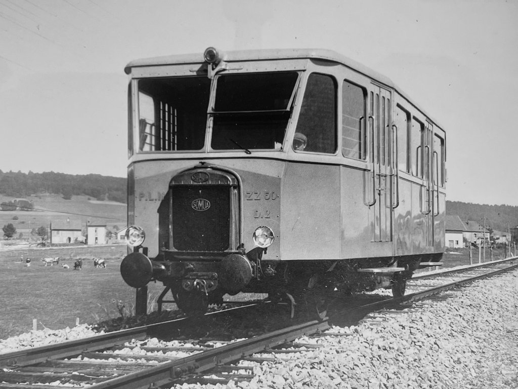

Foto, das 1933 vermutlich in der Gegend von Pontarlier aufgenommen wurde. Vorderseite mit Motorhaube des SOMUA-Schienenbusses Typ AL des PLM ZZ 50 D 2. Es fällt auf, dass die Puffer nur einen Meter voneinander entfernt sind. Foto: Sammlung Thierry Nicolas, aus „Les archives Autorails, Band 7, SOMUA - Berliet - Lorraine - Charentaises“ von Olivier Constant, Edition Le Train. Quelle: Les archives des Autorails, tome 7 : SOMUA, Berliet, Lorraine, Charentaises - La boutique du Cabri

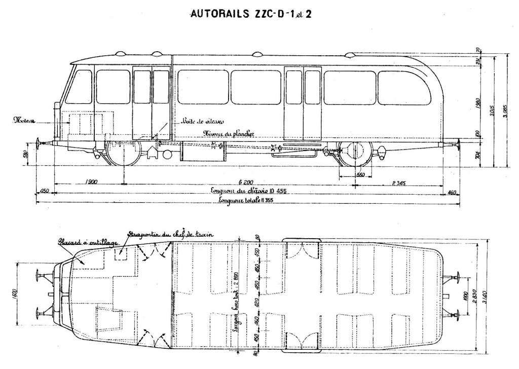

Seitenansicht und Grundriss des SOMUA-Schienenbus Typ AL. Primärquelle Unbekannt. Die Seitenansicht und der Grundriss Bild findet sich in der Wiki PLM auch separat. Quelle: Fichier:ZZC D 1-2 01 RS.jpg — WikiPLM und Fichier:ZZC D 1-2 02 RS.jpg — WikiPLM

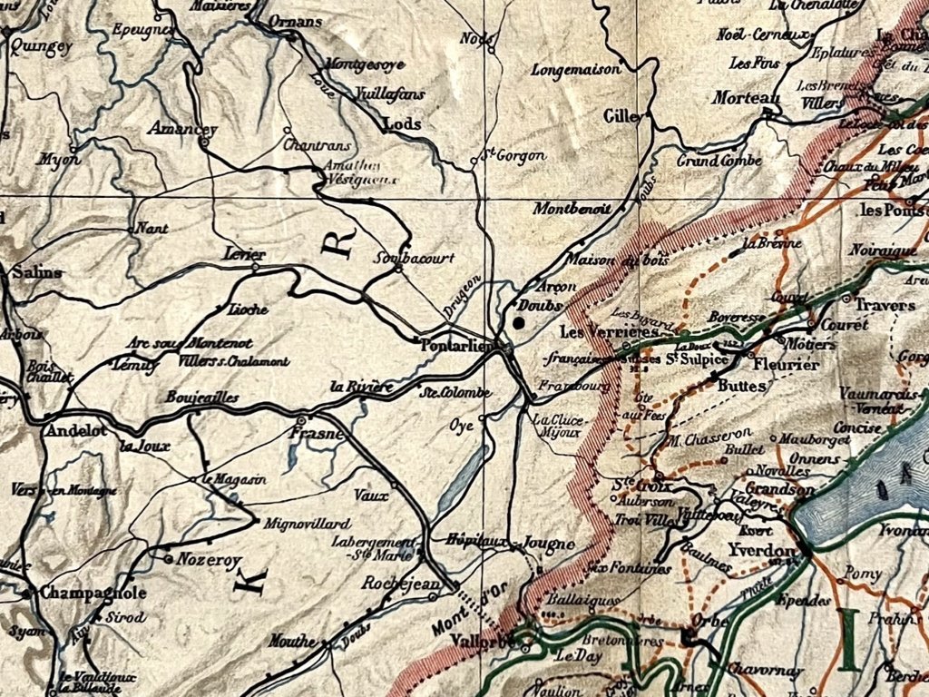

Um sich ein bisschen besser vorzustellen, wo genau denn dies Triebwagen im Einsatz waren, folgt ein Ausschnitt aus einer Schweizerischen Eisenbahnkarte aus dem Jahre 1931.
Ausschnitt aus der amtlichen Karte der Schweizerischen Eisenbahnen und Automobilkurse 1931. Abfotografierter Ausschnitt
