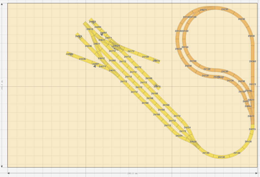

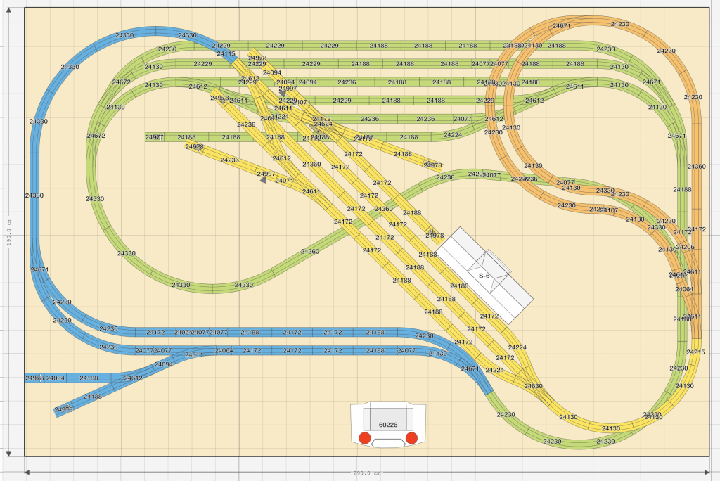

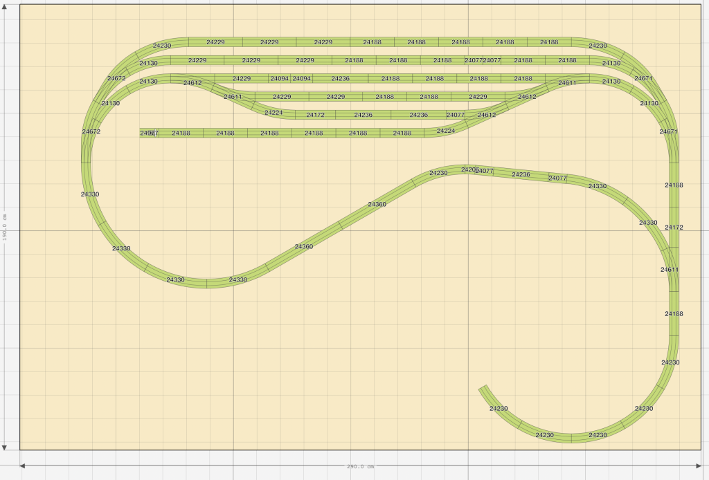

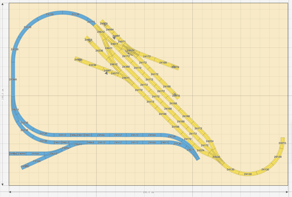

Ich heisse Dominik und darf am 1. April 2021 mein erster eigener Hobbyraum beziehen. Auf den 12 qm versuche ich eine Märklin-Anlage aufzubauen, welche möglichst viel Fahrspass bietet. Früher (als Kind/Jugendlicher) habe ich einfach am Boden oder auf einer Tischplatte gespielt. Jetzt möchte ich aber mal eine richtige Modelleisenbahn aufbauen.
Auf meinem Mac habe ich bereit eine Anlage geplant. Sie bietet einen grossen Schattenbahnhof (Grün) in dem auch Züge bis zu einer Länge von 1.2 m fahren können. Eine Ausweichstrecke (Blau) sowie einem grossen Bahnhof (Gelb). Danach fahren die Züge in die verdeckte Kehrschleife (Orange).
Gerne stelle ich meine Idee vor:
Gesamtübersicht
Schattenbahnhof
Auffahrt (Parade) + Bahnhof
Bahnhof + Kehrschleife (Verdeckt)
Da ich im korrekten Anlagenbau noch neu bin, freue ich mich auf eure Feedbacks und Verbesserungsvorschlägen. Falls gewünscht, halte ich euch hier auf dem Laufenden…?
Hallo und herzlich willkommen
Mir fallen auf die Schnelle zwei Sachen auf:
1. Den Schattenbahnhof kannst du nach Links noch etwas verlängern. Würd ich machen, Abstellplatz wirst du spätestens in ein paar Jahren fleissig suchen.
2. bei der 3-Weg-Weiche hast du ein S eingebaut. Will heissen wenn du die Weiche spitz befährst, dann hast du zuerst eine Rechtskurve, dann auf der Weiche eine Linkskurve und unmittelbar danach wieder eine Rechtskurve. Das finden die Züge nicht so toll. Ich habe das mit 600mm Radien auch gebaut und einige Züge sind sehr nahe an einer Entgleisung.
Generell wird sogar empfohlen auf unmittelbare Wechsel von Links nach Recht-Kurve abzusehen und min. 10cm gerade einzufügen. Nu ja, das ist dann aber höhere Kunst das überall los zu werden. Aber wenn es alternativen gibt, dann sollte man die in Betracht ziehen.

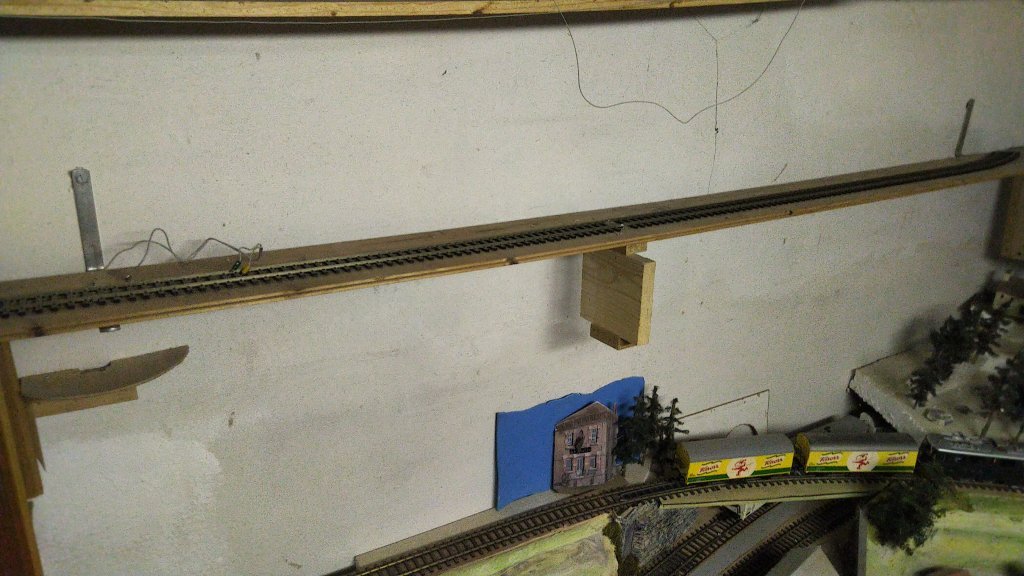

... schau mal hier, da findest du in etwa, was Barni meint. Und bei einer Tiefe von 50 - 65 cm hast du im"Notfall" überall bequem Zugriff, auch Rampen zu einem Schattenbahnhof wären möglich. Der einzige Nachteil dieser Anlagenform sind Fenster und Türen. Beim Eingang könntest du ein herausnehmbares Übergangsbrett vorsehen ...
Spannend, da erscheint schon ganz weit oben ein Bild aus meiner Homepage. So wahnsinnig der Wand entlang sind die Bilder auf meiner Seite aber nicht.
Grundsätzlich kann ich den Vorschlag von René nur unterstützen. Ich selbst habe inzwischen auch eine Anlage der Wand entlang. Bei der Tür gibt es zwei entfernbare Brücken. So kann ich viel mehr und längere Züge auf grösseren Radien fahren.

hi zusammen, wow danke für euer Feedback!
Danke für den Tipp, da hast du recht. ggf. mach ich noch weitere Gleise
werde ich auch prüfen...
