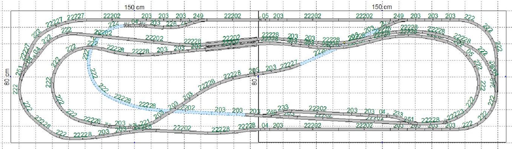

Hallo zusammen, danke schon mal für eure antworten, ich habe in der zwischenzeit einen Anlageplan erstellt, Geleise und ein wenig Rollmaterial bestellt und die Unterkonstruktion der Anlage gebaut. Ich hoffe bald alles Material zu bekommen, damit ich dann richtig los legen kann mit dem Bau, sicher folgen bald auch ein paar Bilder....
schönen Abend allen....
Hallo Jeff,
an Deinem Plan fallen mir gleich zwei Sachen sofort auf, erstens kein Schattenbahnhof und zweites fast keine Rangiermöglichkeit. Schattenbahnhöfe sind wichtig wenn Du Abwechslung auf der Anlage möchtest. Ich weiss das so etwas sehr wichtig ist, selber habe ich auch keinen Schattenbahnhof und muss die Züge auf der Anlage abstellen. Und dann möchte man doch einmal einen Zug rangieren, Güterwagen zum Besteller bringen usw...
Hoi Jeff
Dein Entwurf verspricht grosszügige Fahrstrecken. Mit entsprechender Landschaftsgestaltung wird das sicher schön eine wenig meditativ den Zügen beim Fahren zuzusehen. Gut finde ich, dass du die Gleise nicht ganz parallel zur Anlagenkannte verlegen willst, das ergibt meist ein natürlicheres Aussehen. Schön finde ich auch, dass du der Versuchung widerstanden hast, alles mit Gleisen zuzunageln.
Die von Micky geäusserten Bedenken musst du allerdings ernst nehmen, sonst dürfte die Anlage auf die Dauer im Betreib etwas monoton werden. Schattenbahnhöfe sind dabei nicht einmal zwingend, es gibt auch andere Lösungen (wie z.B. temporär ansteckbare "Kassetten" für ganze Züge), zumindest aber dürfte ein Bahnhof nur gerade mit zwei Gleisen und einer auch in Spur N bescheidenen Gleisnutzlänge von etwas mehr als 70 cm wenig Spielmöglichkeiten bieten.
Was mir noch aufgefallen ist, ist dass du eine einseitige Kehrschleife vorgesehen hast. Einmal befahren werde de Zügen letztlich alle in der Gleichen Richtung fahren und können die Kehrschleife nicht mehr direkt anfahren. Gut du kannst Wendezüge vorsehen oder aber das Umsetzen des Triebfahrzeuges. Da ein unmotiviertes Kehrtmachen mitten auf der Strecke kaum etwas mit dem Vorbild zu tun hat, wird sich dieses Wende/Umsetzmanöver wahrscheinlich im einzigen Bahnhof abspielen. Und da stellt sich die Frage dann, ob ein Bahnhof mit der Grösse ein besseren Tramhaltestelle glaubhaft einen derart wichtigen Verkehrsknotenpunkt darstellen kann. Schliesslich sind auch die vielen Abzweigungen auf offen Strecke problematisch zu gestalten, da sie weggetarnt werden müssen mit Tunnels etc. da auch Sie wenig mit dem Vorbild gemeinsam haben.
Zusammenfassend finde ich deinen Entwurf gefällig, etwas Detailarbeit braucht es aber schon noch.
jeff
Danke für die Anmerkungen, ein paar Gedanken habe ich mir dazu auch schon gemacht, vorallem wegen einem Schattenbahnhof. Da werde ich wohl in einem Tunnel einen Abzweiger einbauen und unter der Anlage einen "dunklen" Bahnhof anlegen :)
Der Bahnhof war eigentlich nie gedacht als "Grossbahnhof", aber mal sehen was mir dazu noch einfällt wenn ich am bauen bin. Ein wenig mehr zum rangieren müsste ich noch haben, ich hoffe das ich das meiste Material dieses Wochenende bekomme und dann mal Schritt für Schritt sehen was geht. Meistens kommen die besten Ideen beim bauen.
Wenn ich wieder mehr habe dann folgen die nächsten Fotos....
Bis dahin eine Danke und allen eine gute Zeit
Jeff

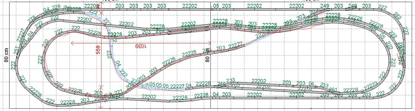

Hallo zusammen, ich habe jetzt meinen Gleisplan überarbeitet. Jetzt habe ich aber das Problem das ich mit den rot gekentzeichneten Strecken einen Kurzschluss verursache. Ich habe mich in einem Fachgeschäft erkundigt und man hat mir gesagt das es dafür keine Lösung gibt.
Schöne Grüsse
Siki
Du bräuchtest meiner Meinung nach ein Kehrschleifenmodul...
jeff
Genau stimmt, aber nach Auskunft die ich erhalten habe sind die im Moment von keinem Hersteller zu bekommen.
ich sehe in diesem Plan keine Kehrschleife.o_O
