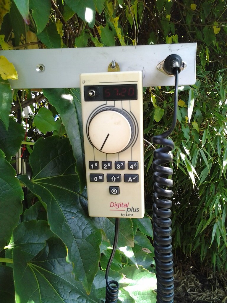

Inzwischen ist auch der horizontale Halter für die ExpressNet-Buchse fertig, der an der senkrechten Spalierleiste des Unterstandes befestigt wird. Für die Aufnahmen ist er erstmal an die Rolladenschiene auf dem Balkon geklammert:
Geklempnert aus einem alten ALU-L-Profil 40 x 10 mm, ehemalige Kantenabdeckung der H0-Anlage. Die überflüssigen Bohrungen stören mich nicht. Mit einem fetten Silikonklecks werde ich die rückseitigen Kontaktfahnen gegen Wasser schützen. Bei Betriebspausen kommt ein versiegelter Dummy-Stecker in die Buchse, als Korrosionsschutz.

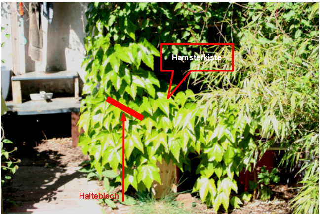

Wo genau ist diese Leiste an deinem Kasten ist das vorne oder hinten? Wie ich sehe verwendest du Neublech, das geht noch schoen ins Tuch. Bezueglich Silikonklecks: 8ung, reines Silikon nehmen, das Zeug aus dem Baumarkt fuer den Sanitaerbereich ist teilweise mit Saeure versetzt gegen Schimmelbildung. Wir haben mit sowas mal einen Kotfluegel angeklebt...Das Resultat war dann ernüchternd rostig...

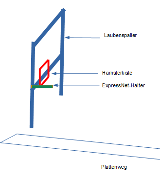

die Leiste sitzt an der Seite der senkrechten Latte der Laube:
Sie ist aus Aluminium und somit korrosionsfrei.
[Beide Teile werden quasi von Aussen nicht sichtbar sein (stealth installation)]

eine Verlängerung für den Handregler ist vorhanden, so dass ich auf 3 Meter Aktionsradius komme. Der Halter dient nur zum Anschluß ausserhalb des Dickichts und zum Aufhängen des Reglers. ;)
Natürlich wird das Signal bei großen Kabellängen schwächer und Herr LENZ bietet dafür solide Repeater für noch solidere Stutz an.
Post scriptum:
Kabellänge Zentrale <---> Handregler = 4 Meter, Widerstand im Messbereich 200 Ohm = 0 (Null). Somit ist mit uneingeschränkter Signalstärke- und Qualität zu rechnen.

nun sind auch die beiden Sechskantgewindeschrauben M8 zur Montage der Kiste am Spalier vorbereitet:
Fertig gelötet ist die DIN-Verbindung für's ExpressNet:
Hier nochmal in Groß mit dem Silikonklumpen zur Versiegelung der DIN-Buchsen-Lötfahnen:
Alles Gut - keine Kabeldreher im ExpressNet - mehrfach positiv durchgemessen.
Zu guter Letzt die ExpressNet-Installation im Dickicht:

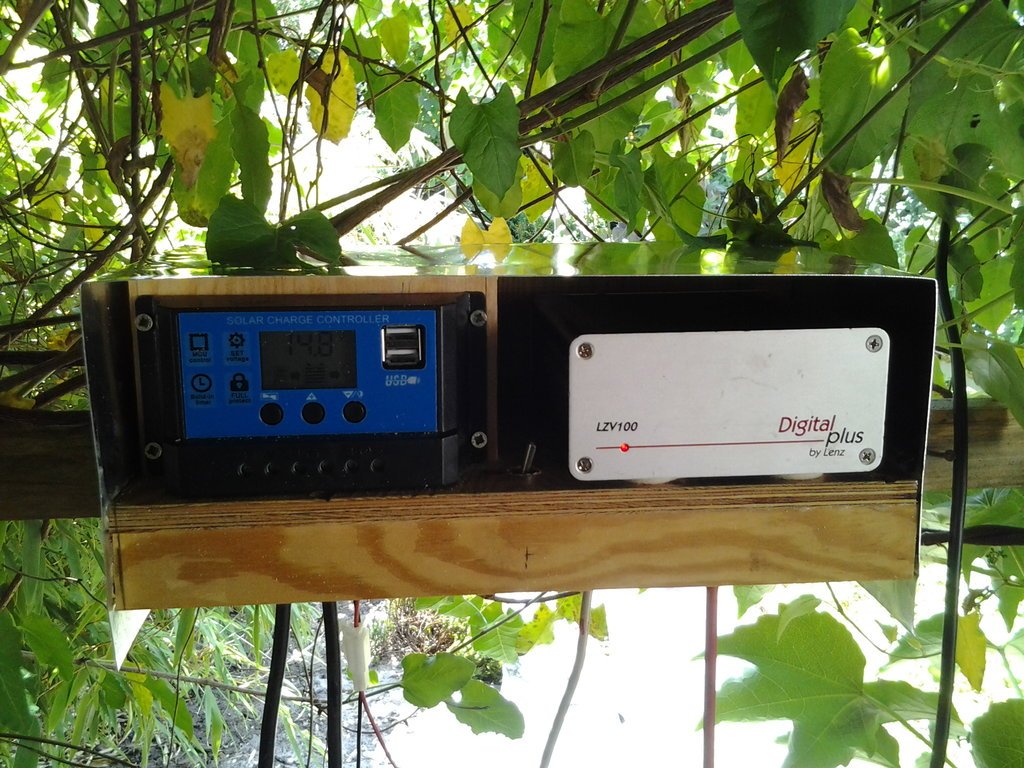

Abschlußbericht:
Guten Tag in die Runde,
was lange währte wurde endlich gut:
Während Betriebspausen hängt der Handregler im Unterstand:
Ansonsten hängt er draussen am ExpressNet-Halter:

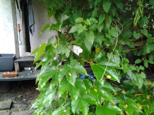

Im Dickicht aus Wein und Knöterich ist die Installation von Aussen nicht zu erkennen:
Aus Freude an autarker Stromversorgung für mein Gartenbähnchen gut getarnte und freundliche Grüße aus Tornesch
