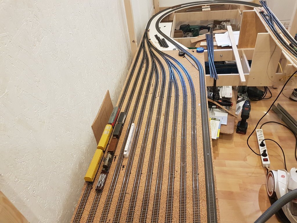

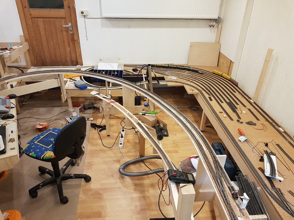

Hier sind noch die versprochenen Bilder des "Problem" Schattenbahnhofs.

Post scriptum: Beeindruckend, der Schattenbahnhof.

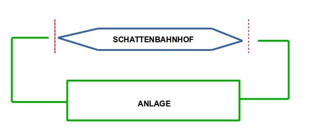

Guten Morgen Marco,
bevor Du am Schattenbahnhof rumwerkelst, bzw. trennst solltest Du folgenden Versuchsaufbau testen:
Verbinde einzelne Gleisstücke mit Belegtmeldern und diese mit dem Rückmelder. Stelle die Verbindungen mit langen Kabeln her. Wenn alle Meldungen korrekt sind, keine Phantommeldungen, funktioniert schon mal die Meldetechnik.
Sollte dem so sein, gilt es diesen Laboraufbau im Schattenbahnhof umzusetzen. Auf jeden Fall würde ich den SB von der Anlage selbst trennen sowohl Masse, als auch Mittelleiter:
Wahrscheinlich ist ein eigener Booster für den SB sinnvoll. (Sicher ist sicher)
Weiterhin würde ich die Meldekomponenten über ein eigenes, ausreichend dimensioniertes Netzteil mit Spannung versorgen.
Mit der oben beschriebenen, struktuierten Vorgehensweise hatte ich bei meinen Projekten immer Erfolg.
Viel Spaß beim Löten, Schalten, Testen und ein schönes Wochenende

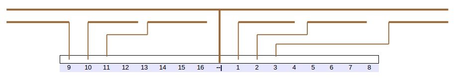

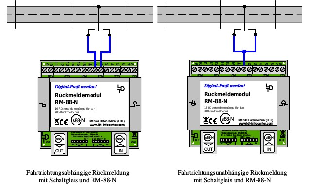

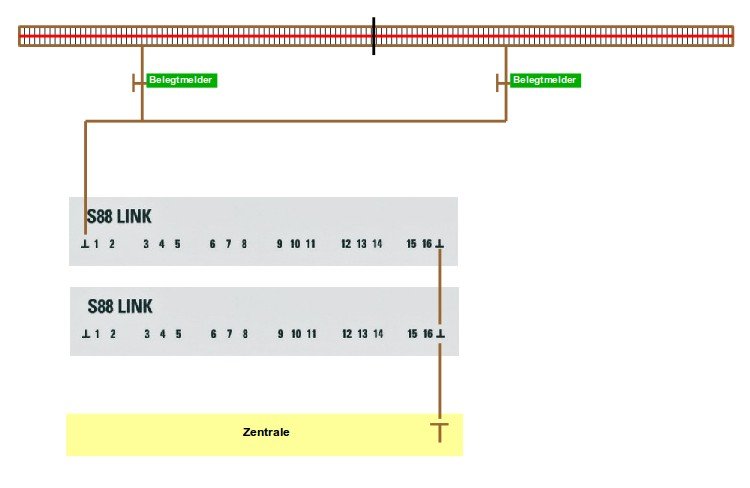

Der RM88-N-opto von LDT ist ein "Rückmelder" an den 16 Belegtkontakte (fahrtrichtungsunabhängig), bzw. 8 Belegtkontakte (fahrtrichtungsabhängig) angeschlossen werden können. (Belegkontakt = Gleisabschnitt)
Hierzu wird die durchgehende "Masse" an den Kontakt mit dem Symbol --| angeklemmt und die jeweiligen Kontakte, bzw. getrennten "Massen" an die Kontakte 1-16:

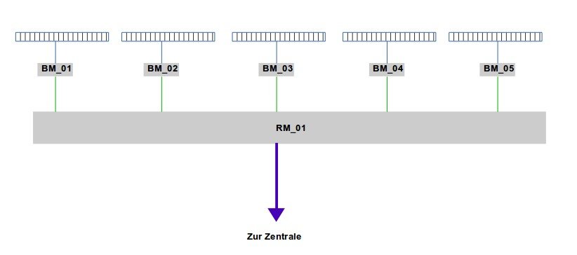

Die Rückmeldung an Zentrale, Interface etc. erfolgt via S88-Bus-Kabel. Wozu der L88?
Mit 5 Stück R88 kannst Du 80/40 (!?) Gleisabschnitte auf Belegung prüfen und melden.
