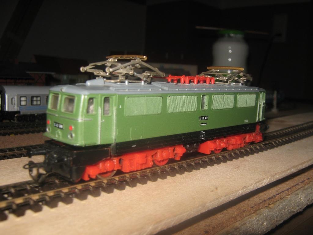

Hallo Leute,
Mein Tag war heute extrem deprimierend. Die BR E42 meines Vaters ist völlig in Ordnung und will einfach nicht fahren. Ich habe die Lok komplett auseinander genommen, gereinigt die Löt und Kontaktstellen geprüft, den Motor auf Funktion getestet und sie anschließen wieder zusammen gesetz. Ich habe auch alle wichtigen Stellen geölt. Und den Motor noch einmal, durch Kabel anhalten, auf Funktion geprüft. Alles lief wie am Schnürchen. Kaum stelle ich die Lok aufs Gleis ist Feierabend. Da tut sie keinen Ruck und keinen Zuck. könnt ihr mir helfen? Hier ist einmal ein Bild des Problemkindes.
