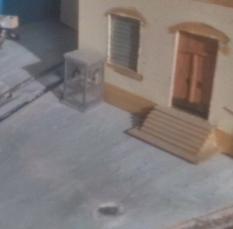

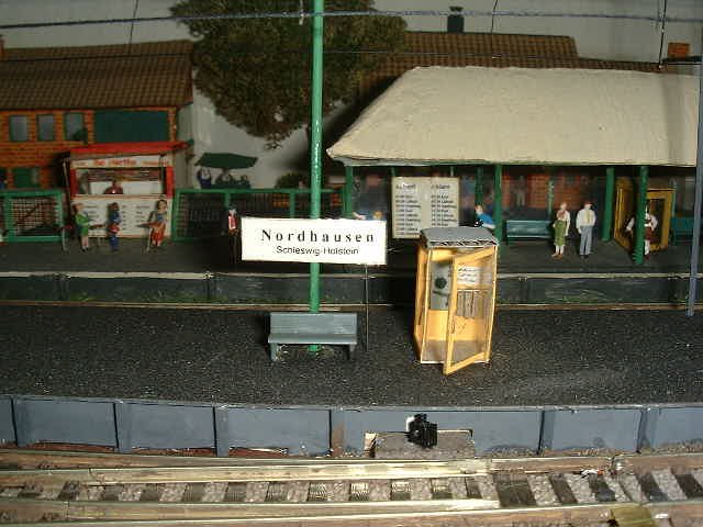

Telefonkabinen...Mein Hobby im Hobby
meins auch - Barni.
In M 1:87 und mühsamer Puzzelei entstand dieses Exemplar mit SMD-LED-Beleuchtung:
Material: Karton, Overheadfolie und LED aus einer mechanisch verendeten FLM-Weichenlaterne.
Leider ist der aus Balsaholz geschnitzte Hörer nebst Leitung aus schwarzer Nähseide in dieser
Perspektive nicht sichtbar.
Im Hintergrund rechts zu erkennen ein unbeleuchtetes und weniger detailliertes Exemplar.
:kaffeetrinker_2: so Was gelingt nur mit einem Kaffee fertig am langen Arm

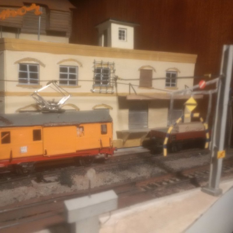

Wie von René angeregt, wird die Chose jetzt noch mit Einfachfahrleitung mit Einfachfahrleitung ueberspannt.
ps: bei der richtigen OC gibt es noch eine solche auf dem Gleis, welches vom Bahnhof "Les Granges" aus den Anschliesser fuer die Moulins d'Orbes bedient.

Eine solche könnte uns Spinnern, die meinen, immer alles "sklavisch nachbauen" zu müssen, vieles vereinfachen :mauer:
Ich erinnere mich gut an solche Fahrleitungen, insbesondere bei Meterspur-Bahnen.
@ Barni: Schaurig schöne Stimmung, diese Aufnahme, gefällt mir - und zudem noch etwas neblig, ist in der Plaine d'Orbe nicht aussergewöhnlich ;)
