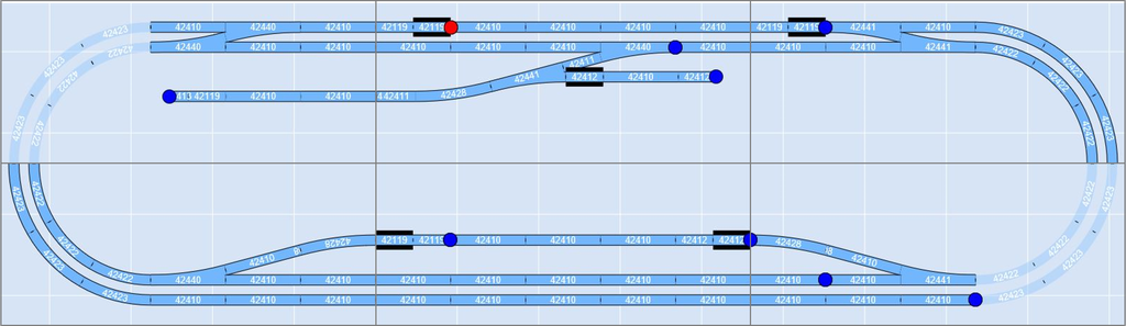

Einige haben evtl. schon meinen Thread über die Klappanlage "Gr.-Wilhelmsburg" besucht. Dazu eine Frage zu den Weichenantrieben:
Vorab: Ich verwende das RocoLine Gleis mit Bettung (nicht Geoline!) und habe die passenden Weichenantriebe 42624 gekauft. Das Schalten mit der "Roco Multimaus" via "Z21 start" funktioniert einwandfrei, wenn auch unter laut hörbarem - aber offenbar normalen - Knattern. Ich habe es auch geschafft, zwei Weichen, welche Parallelgleise verbinden, gleichzeitig zu schalten (einfach bei beiden Weichen gleichzeitig die grünen Kabel mit Laschen auf die Schienen setzen und dann als eine Weiche programmieren).
Problem: Nun habe ich eine Stelle, bei welcher sich folgende Situation findet: Geradeaus bei einer Weiche mündet in den gebogenen Teil der nächsten Weiche. Idealerweise sollten sie auch gemeinsam schalten, aber tun das immer so, dass es nicht zueinander passt (da "Geradeaus" auf der Multimaus bei beiden logischerweise immer als "Geradeaus" schaltet, und "Abzweigung" bei beiden in die "Abzweigung"). Kann ich quasi bei einer Weiche die Befehle vertauschen, so dass die Weichen gleichzeitig passend gestellt werden? Intuitiv habe ich mal versucht, einfach die beiden Kabel "verdreht" anschliessen, das hat jedoch nicht geklappt.
Es geht um die Stelle im mittleren, oberen Rechteck:
Ich hoffe, man versteht meine Frage :)
Danke schon mal im Voraus, für eure Hilfestellung!
LG
Dominic

Vielen Dank René und Teddy für eure Antworten! Ja, das habe ich befürchtet
Ich überlege mir mal, ob ich den Antrieb öffne... falls ja, werde ich meine Erkenntnisse hier natürlich mitteilen.
