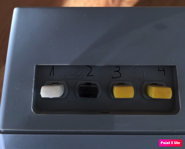

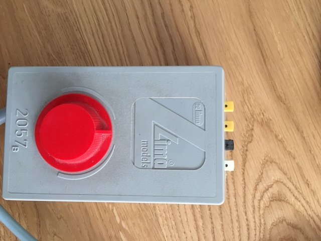

Hallo Teddy, so habe mir einen Gleichstromstrom Trafo besorgt und versucht den Sessellift und auch eine LED-Laterne anzuschliessen. Kein Erfolg! Was mache ich falsch?
Gelb zu gelb und braun zu braun oder ;)?
Gruss maeni007

#10
Der Trafo 66471 von Märklin geht nicht, da gibt es ziemlich Rauch
Vielleicht ist ja der Rauch ein Hinweis, dass bei dem Versuch mit dem Mä-Trafo bereits einiges "den Bach runterging".
Versuch es mit den Klemmen 3 und 4 (beide gelb). Dort greifst du (geregelte) Gleichspannung ab. -> [ = ], nicht [ ~ ]
Die Spannung regelst du mit dem Drehknopf.
Gruss, René

#11
Hurra hurra und nochmals hurra :)!!! Es klappt und der Lift funktioniert. Habe mir sogleich noch ein Ersatzmotor bestellt - solange ich die Dinger noch im Netz finde. Die Motoren von Brawa sollen ja nicht besonders stark sein und auch nicht all zu lange leben. Einmal schauen.
Danke dir, du hast mir sehr geholfen! Gruss maeni007
