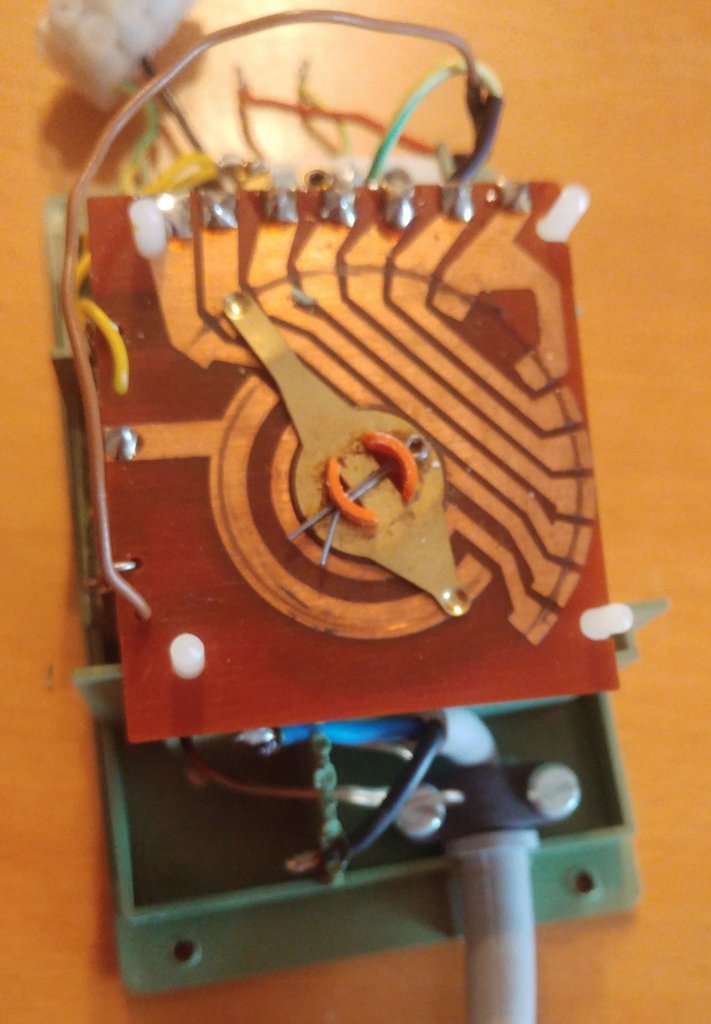

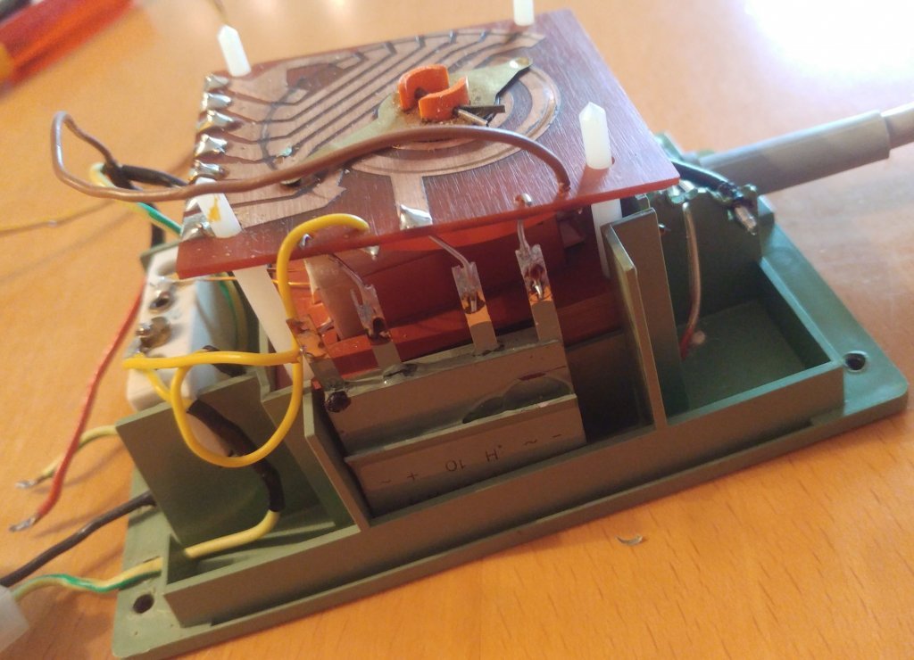

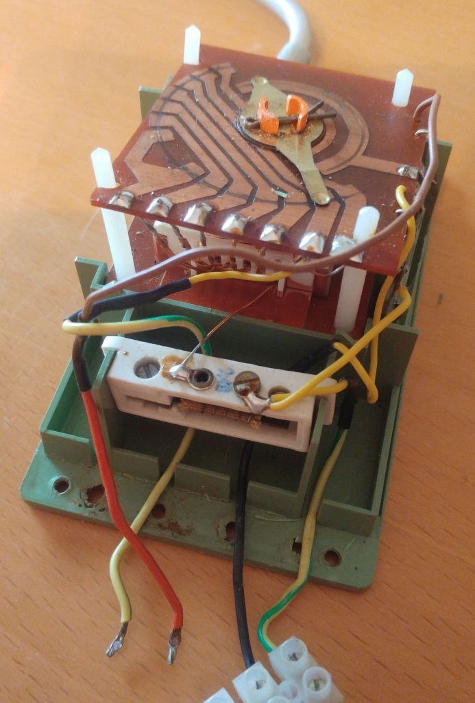

Hier das Innenleben des Titan 803 Trafos:
Ich habe mit dem Multimeter direkt bei den Lötstellen auf der oberen Platine gemessen: 8.1V
Zuerst dachte ich noch, dass der Drehregler nicht bis zur letzten Position dreht - aber nein. Auch funktioniert jede Position von 0 - 7. Die Spannung nimmt im Schnitt um etwa zu 1.2V zu.
Die Kontakte habe ich überall mit Isopropanol gereinigt. Ist immernoch bei 8.1V.
Mir ist bewusst, dass ich auf Tutti für 10.- + Porto nochmals einen kaufen könnte - aber ich denke, dass wir alle hier in diesem Forum ja nicht zur Wegwerfgesellschaft gehören, wenn wir uns mit +40j "Spielzeug" rumschlagen.
Ideen?
PS: im GEgensatz zur Mikrowelle hat der Trafo hier ja keinen Kondensator, der mich putzt!

Ja, ich habe da eine Idee: Ich tippe auf den Brückengleichrichter! Ein Trafo arbeitet ja mit Wechselstrom, der anschliessend für Gleichstrommodellbahnen mittels Gleichrichter, auf Bild 1 sichtbar ein Brückengleichrichter mit vier integrierten Dioden, gleichgerichtet wird. Hier drin muss mindestens eine Diode schadhaft sein, womit Du nun mit "Halbwelle" fährst. Wenn Du genau hinhörst wird ein leichtes, seltsames Knurren in der Lok zu vernehmen sein.
Bliebe noch die Frage, was, resp. wie und mit welcher Einstellung Du gemessen hast: Auf der Platine sollte noch Wechselspannung messbar sein. Wenn Du da mit der DC - Einstellung misst, kommt Schabernack raus! Gut möglich, dass Du zwischen diesen Anzapfungen 8 Volt misst, wenn die erste Anzapfung bei 4 Volt beginnt. Die Null - Volt Anzapfung geht wohl direkt zum Gleichrichter...

... Auf dem Bild 2 sieht man den - ich sag jetzt mal - sekundärseitigen "Nulleiter", ein Kupferlackdraht aus dem Trafo, auf das kleine weisse Keramikgehäuse gehend. Da drin ist der Bimetallschalter zum Überlastschutz. Rechts davon geht ein gelber Draht als Rückleiter zum Beleuchtungsstromkreis und ein zweiter Draht zum Gleichrichter.
Hier (also da, wo die beiden gelben Drähte angelötet sind) müsstest Du den einen Pol des Messgerätes anschliessen.
In einem nächsten Schritt würde ich in voller Fahrt - also unter Belastung - den Spannungsabfall am Bimetallschalter messen (achtung: AC messen!). Hier sollten keine zwei Volt "flöten" gehen!
Tutto claro? -- Sonst nur nachfragen!

Dann ist der Fall klar : M.E. hast Du die falschen Fäden erwischt, womit sich wohl auch meine "Ferndiagnose" erübrigt. Aber alles der Reihe nach:
Nach meinem Dafürhalten ist der Rote und der Schwarze Gleichspannung führend und die beiden Gelben/Gelblichen Wechselspannung führend. Somit bist Du mit Halbwelle gefahren, die üblicherweise zum Rangieren wegen der besseren Langsamfahreigenschaften benützt wird.
Zu Deiner Frage: Oben auf der Printplatte kannst Du AC zusammen mit dem Kontakt auf dem Keramikgehäuse messen, also ein Pol auf der Keramikplatte und der zweite oben auf der Printplatte.
Der Basiskontakt auf der Printplatte geht direkt an den Gleichrichter, der zweite Pol kommt vom Keramikgehäuse. Sie sind an den mit dem ~ Symbol bezeichneten Anschlüssen verlötet. Die Gleichstromseite des Gleichrichters geht auf die Unterseite der Printplatte, wo sich vermutlich der Polwender befindet - um die Fahrtrichtung zu ändern. Von dort kommt dann der gelbe und braune Draht, der dann zu Schwarz, resp. Rot wird...

Hallo zusammen, ja ich weiss, dieses Thema ist 3j alt - aber ich wollte Euch dennoch kurz mitteilen,dass ich das Problem dank @RAA lösen konnte:
Kurze Info: den Trafo hatte ich von Ricardo und der Vorbesitzer hat Kabeli aus dem Trafo nach aussen in einen Lüsterklemmenblock geführt, so dass man nicht die leidigen Bananenstecker verwenden muss.
Auf jeden Fall hat er dann tatsächlich den Minus-Pol falsch abgenommen.
Dank @RAA habe ich alle 4 Kabeli stumpf gegeneinander getestet und siehe da, ich erhalte bei zweien tatsächlich nun +/-17V.
Kabeli-Farben habe ich nun ersetzt, so dass es wieder mit rot/schwarz für Gleichstrom und gelb/grün für Wechselstrom übereinstimmt.
Es war so simpel - ich hab' einfach blind den Kabelfarben vertraut! gna!
