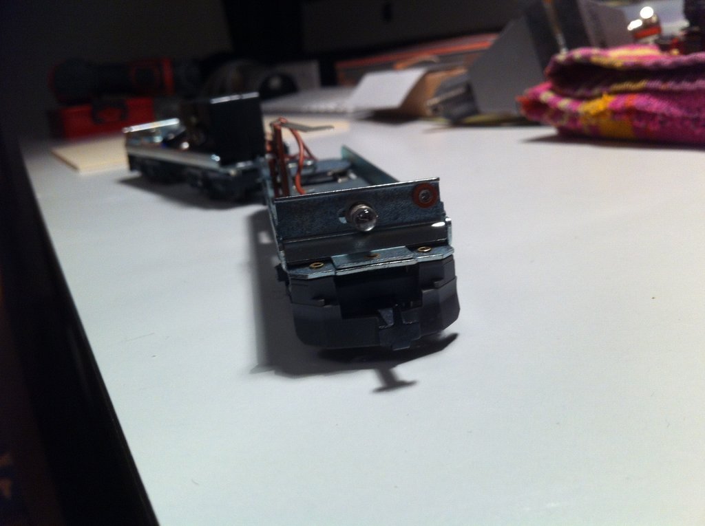

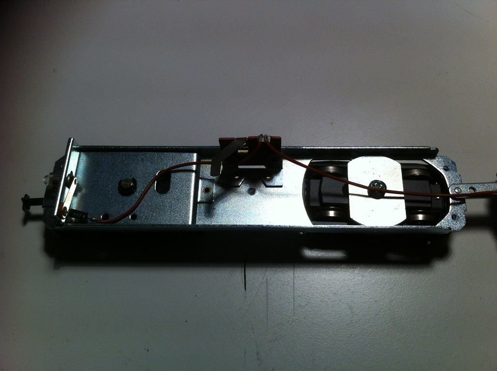

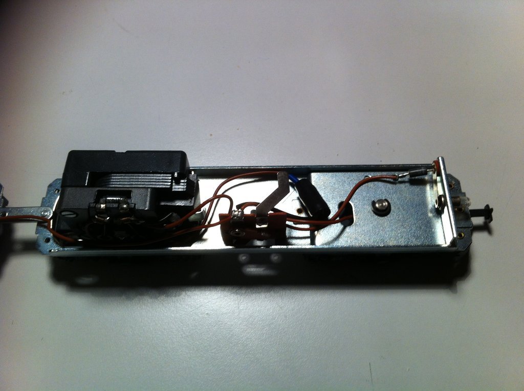

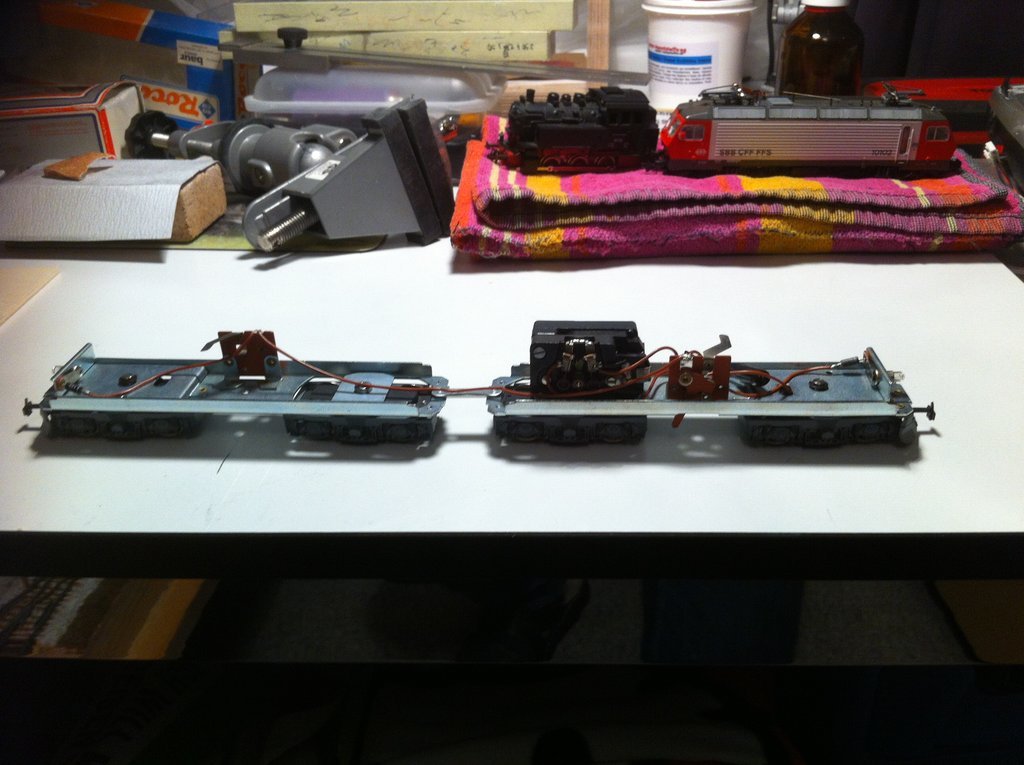

habe von einem Kollegen ein Untergstell einer HAG AE 8/8 Gleichstromerhalten, leider ohne Gehäuse. Dieses ist mir aber mit über 400.- zu teuer, darum möchte ich gerne die AE 8/8 auf eine AE 4/4 oder wenn möglich auf eine RE 4/4 umbauen, die Gehäuse sind da wohl nicht ganz so teuer.
Könnte mir evtl. jemand ein paar Tips geben ob und wie dies funktioniert? Könnte evtl. auch von einer anderen Marke ein Gehäuse verwendet werden, welches mit HAG kompatibel ist?
Wenn es jedoch zu kompliziert und zu teuer wird, verkaufe ich das Untergestell, evtl. hat ja jemand eine AE 8/8 zu der er es gebrauchen kann
Danke und Gruss
Grüsse Adrian

Hallo Adrian
Die alten Hag-Blechchassis sind in der Regel ziemlich ähnlich und die Gehäusebefestigung geschieht immer durch eine zentrale Schraube; da passt ohne grosse Arbeiten (ev. Entfernen oder Austausch des angenieteten Bahnräumers) praktisch jedes HAG-Gehäuse aus dieser Serie drauf; allerdings sind die Anbauteile am Unterboden natürlich nicht immer die gleichen; es kann sein, dass du dann halt einen Bastard produzierst. Passend ist sodann auch das LIMA-Re 4/4 I Gehäuse (so eine habe ich selber).

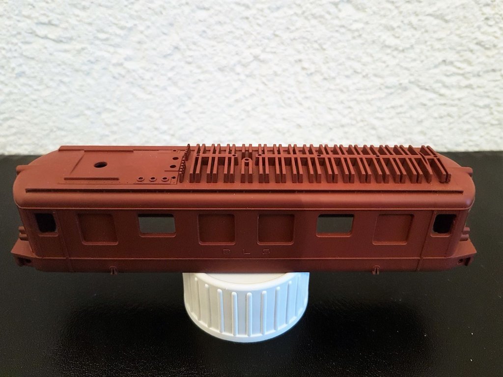

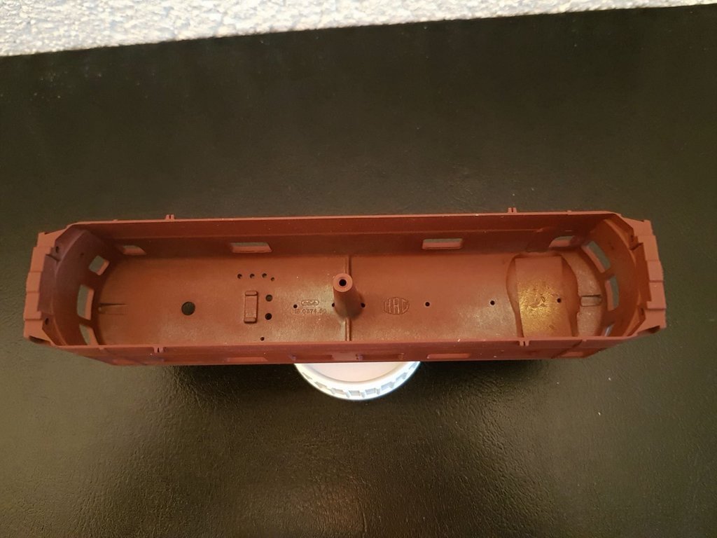

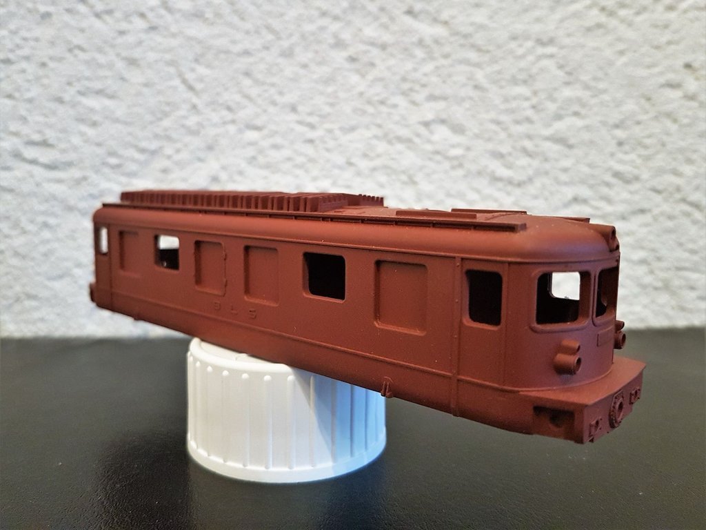

habe eine HAG AE 4/4 Gehäuse erworben, welches aber nur grundiert ist. Ich habe dazu noch ein paar Fragen:
- gibt es eine genaue Farbtonbezeichnung für das BLS Braun und Dachfarbe mit Farbnummer oder ähnlich? Und wo bekomme ich diese Farben?
- wo bekomme ich Ausbauteile wie Scheibensätze, Gitter, Geländer, Gläser für die Scheinwerfer , Pantograf etc.
- wo gibt es Ätzbilder mit Wappen, Loknummer etc.?
Danke und Gruss
Adrian

...gibt es eine genaue Farbtonbezeichnung für das BLS Braun und Dachfarbe mit Farbnummer oder ähnlich? Und wo bekomme ich diese Farben?
Die BLS hat einen eigenen Braunton verwendet. Wenn Du jedoch eine entsprechende Vorlage (andere Lok) hast, wäre mein Tipp eine/n Airbrusher/In, der Modelle lackiert; kontaktieren; die Farben in Kleinmengen bekommst Du ggf. auch beim Autolackierer, der den entsprechenden Farbton scannen und anmischen kann.
...- wo bekomme ich Ausbauteile wie Scheibensätze, Gitter, Geländer, Gläser für die Scheinwerfer, Pantograf etc...
Teilweise vielleicht noch direkt bei HAG; aber nur über den HAG-Fachhändler, der Rest vielleicht noch hier.
Du solltest Dir eine HAG-Ersatzeilliste (eine nackte Exceleiste ohne Bilder) organisieren, und die entsprechenden Ersatzteile dort heraus suchen (lassen).
...- wo gibt es Ätzbilder mit Wappen, Loknummer etc.? ...
Eventuell noch hier, ansonsten im Internet suchen...
Die Frage stellt sich abschliessend aber, ob sich der ganze Aufwand (und die Investitionen) am Ende gegenüber einem Fertigmodell bei einer der Auktions-Plattformen lohnen werden...
Christian
