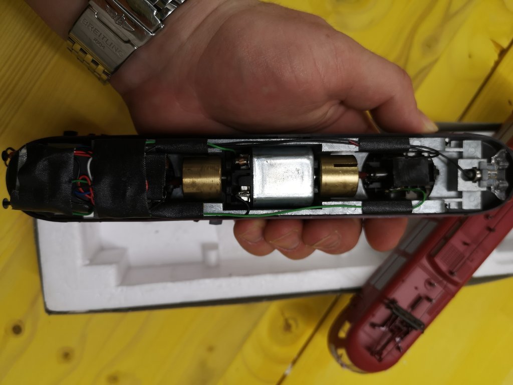

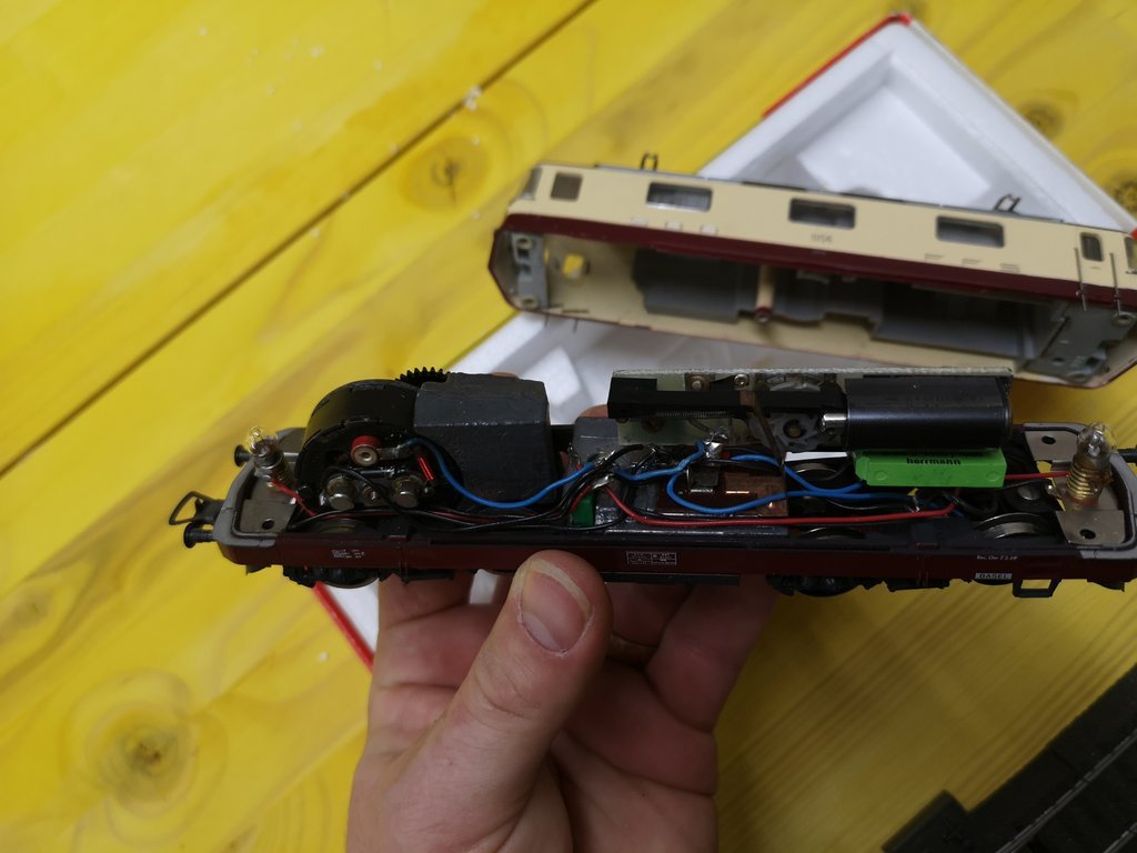

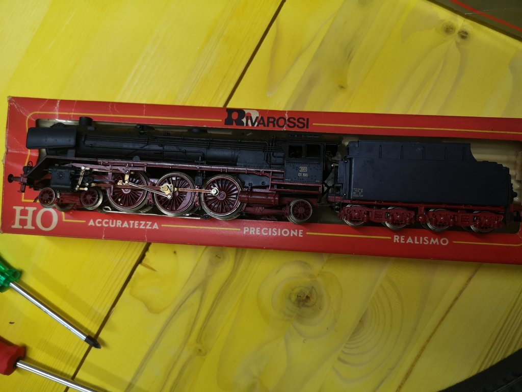

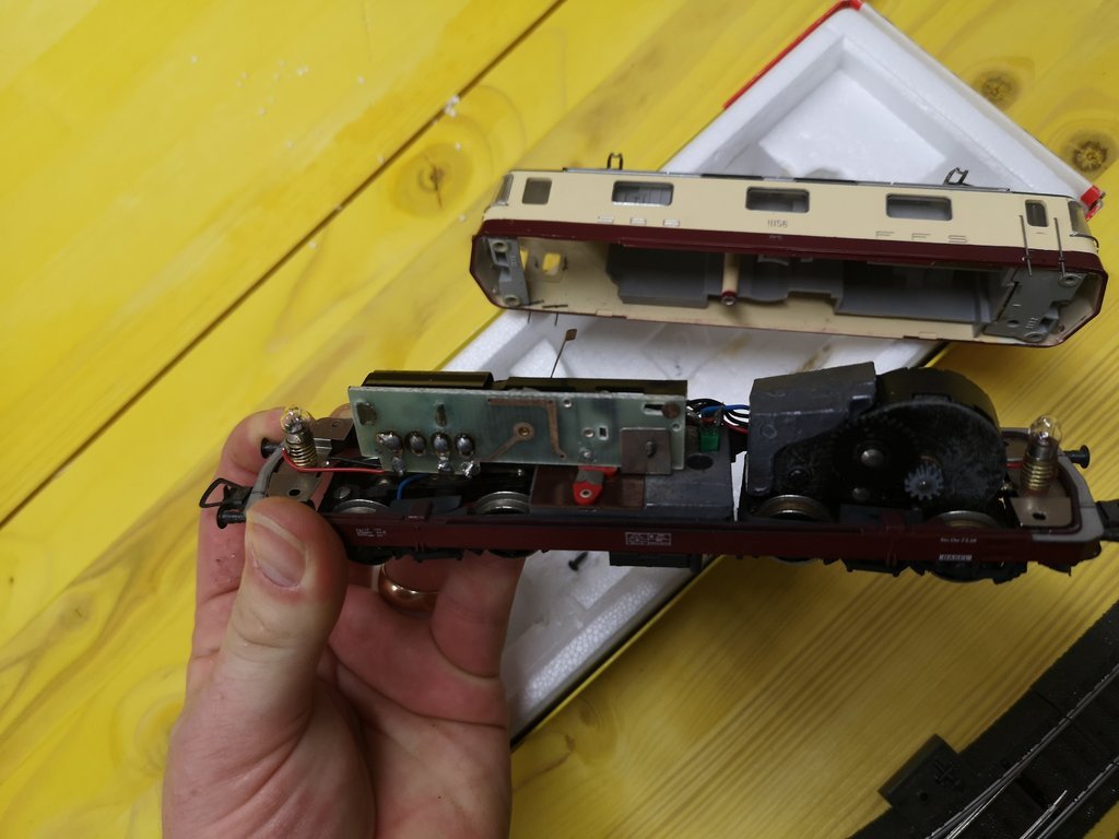

Nachdem die ganze Modellbahn viele Jahre in ihren Verpackungen ruhte, starteten mein Bruder und ich nun Anfang Jahr neu. Die neueren, eigenen Bahnen aus Kindertagen der Nullerjahre, welche auf den auf der improvisierten Spanplattenunterlage verlegten C-Geleise verkehren und munter ihre Runden drehen, "hören" auf das was ihnen die gute alte Control Unit bzw. seit letztem Wochenende die Central Station "sagt". Nun haben wir noch 4 Erbstücke, welche noch AC analog sind. Diese planen wir umzurüsten und ebenfalls in den Fahrbetrieb zu integrieren... Es wären dies:
- Lima DB Br 103 rot
- Fleischmann SBB Re 4/4 im TEE-Farbkleid
- Märklin Rangierlok 3001
- Rivarossi DB 01 196
Dazu nun einige Fragen, welche hier sicher beantwortet werden können ;)
Gibt es jemanden, der genannte Loks schon umgebaut hat?
IMG_20200502_161448.jpgIMG_20200502_161944.jpgIMG_20200502_162312.jpgIMG_20200502_162704.jpgIMG_20200502_163230.jpg

Zu den Fragen, welche es anscheinend im 1. Beitrag nach Einfügen der Bilder irgendwie nicht mitgenommen hat:
- Gibt es jemanden, der genannte Loks schon umgebaut hat?
- Wir planen, auf Empfehlung eines Modellbahnkollegen meines Bruders, die Decoder 76200 von Uhlenbrock zu verwenden, da diese universell ohne grössere Umbauten geeignet sein sollten, wäre dies sinnvoll oder doch eher alles tauschen?
- Erträgt es die BR103 wenn man die stählernen Metallteile links/rechts der Mechanik etwas stutzt zur Platzgewinnung für die Elektronik?

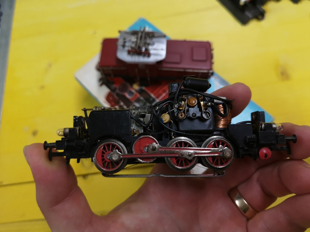

- Die Rangierlok sei extrem schwer umzubauen aufgrund des Platzmangels, hat da wer Erfahrung? Haben eben diesen Bericht gelesen...
- Die Rivarossi Dampflok ist genietet, gibt's da keine Möglichkeit diese zu öffnen ohne sie zu "zerstören"?

Hallo Lukas
Erst mal herzlich willkommen bei uns im Forum!
Ja, ich habe schon Loks umgebaut. Siehe Lokumbau Digital.
Märklin 3001: Diese hat einen Allstrom-Motor mit Feldspule eingebaut. Der Decoder 76200 von Uhlenbrock passt grundsätzlich. Aber damit wirst du nie die Fahreigenschaften erhalten, wie sie ein Gleichstrommotor mit modernen Decodern ermöglichen. Das liegt nicht am Uhlenbrock-Decoder, sondern an der Feldspule/Motor. Ihr rate dir deshalb dazu ein Motor-Umbauset von Märklin zu besorgen (wie er es in deinem Link auch gemacht hat). Aktuelle Artikelnummer des Umbausets ist 60943. Dass mal die vorgesehenen Schrauben nicht auf Anhieb passen gehört zum Modellbahner-Leben. Alternativ hat ESU einen passenden Permanent-Magneten 51961 im Programm. Ist der Motor mal umgebaut, kannst du fast jeden beliebigen Decoder anschliessen (ausser den paar ganz wenigen für die Allstrommotoren). Bezüglich Platzverhältnissen: Ich würde nicht diese Nehmen für den Anfang. Im Gegenteil: Nimm dir diese als Letzte vor und mach zuerst die anderen.
Alle anderen Loks haben bereits einen Gleichstrommotor verbaut, den kannst du drin lassen wie er ist. Einfach Fahrtrichtungsumschalter raus, Decoder rein.

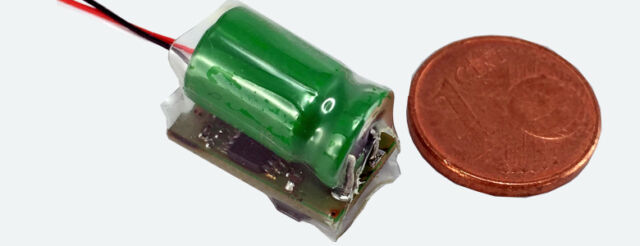

Wenn schon digitalisieren dann richtig, meint auch Umrüstung auf LEDs und Einsatz von Powerpacks zur unterbrechungsfreien Stromversorgung.
In Anbetracht der Kosten und des Arbeitsaufwandes würde ich die Lokis in die Vitrine stellen. Spätestens in den Fällen, wo Ersatzteile oder Umbausätze erforderlich werden, steigen die Kosten sprunghaft.
(Ersatzteilwucher der Hersteller)

Hallo Lukas - ich nochmal,
Nieten entfernen:
Mit scharfem Bohrer 0,5 mm zentriert anbohren und dann mit passend großem Bohrer den Nietenkopf abbohren.

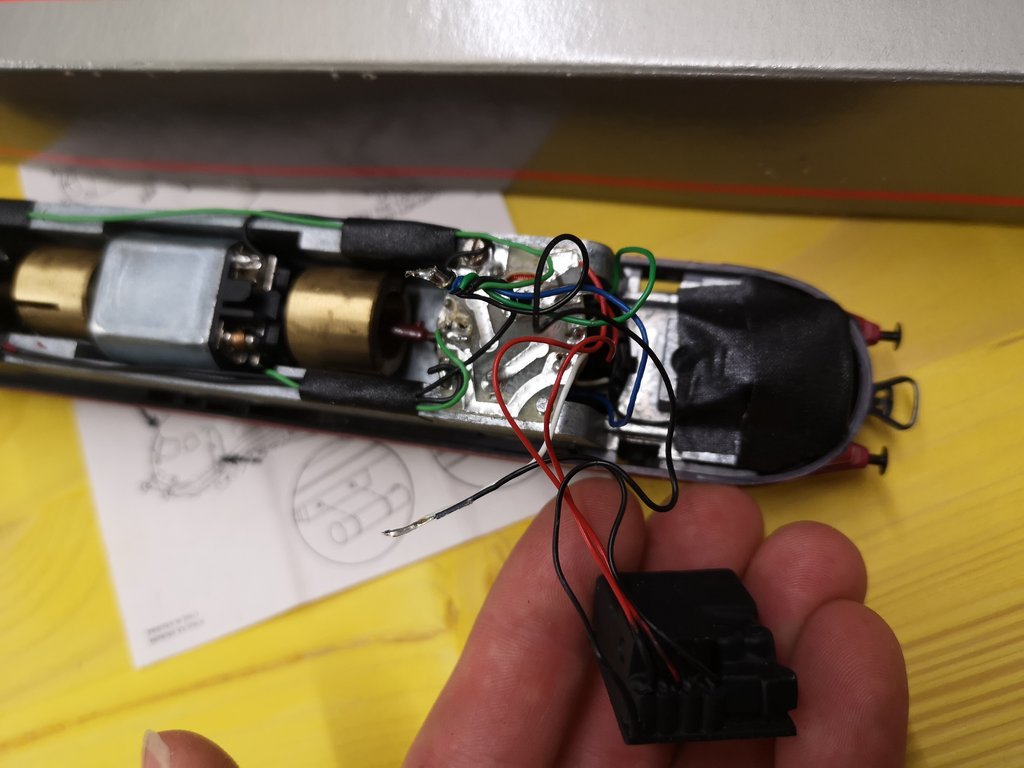

Kleine MÄRKLIN-Rangier-E-Lok:
Nach dem Foto (Mechanik) zu urteilen macht ein Umbau wenig Sinn. Ausserdem sind die Platzverhältnisse äusserst begrenzt, was ich bei meiner ähnlichen ROCO feststellen musste:
(hinten <-----------> vorne)
Bei Erhaltung der freien Führerstandsdurchsicht hätte der Decoder nebst Lautsprecher nur im kurzen, vorderen Vorbau Platz gefunden, weil auf das Gussgewicht im langen Vorbau nicht verzichtet werden konnte, der Fahreigenschaften wegen. Aber auch allein das Weglassen des vorderen Gewichts zugunsten der Elektronik bescherte miserable Fahreigenschaften. (Weichen)
Bei kurzen H0-Lokis ist der vorhandene Platz im Gehäuse herstellerseitig in der Regel ausgereizt und somit ihre Digitalisierung Feinmechanikern mit geeigneten Maschinen und Werkzeugen vorbehalten.

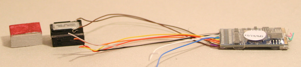

Trotzdem: Zuckerwürfel (Lautsprecher), Decoder und Powerpack benötigen doch einiges an Platz:
(Li. Dummy und Zuckerwürfel, ca. 11 x 15 mm, | Re. Loksound 5 DCC)
Hier noch das ESU PowerPack mini:
Meine Einwände gelten nur für eine vollständige Digitalisierung mit Sound und LED-Umrüstung.
Das kann ich leider nicht unterschreiben.
Okay Teddy, ich relativiere meine Aussage: "Verglichen mit 2-Leiter-DC-Lokomotiven." :pray:
Jedenfalls sollte deshalb bei einer nachträglichen Digitalisierung eine Pufferung verbaut werden, was den Kreis der Umbaukanditaten erheblich einschränkt.

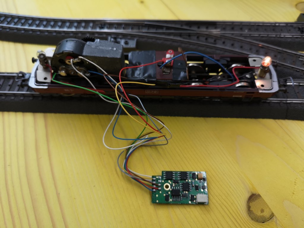

ueberflieger90
liebe modellbahner
ich danke euch allen bestens fuer eure inputs.
heute war nun tag der wahrheit fuer meinen ersten umbau.
der kollege von meinem bruder hat mir eben besagten decoder vorbeigebracht und mittels kurzerklaerung gesagt, was zu tun sei.
nun denn... los gehts! mit lötkolben und fluke bewaffnet rueckte ich der Re 4/4 zu leibe und siehe da: nach etwa 80min hatte ich meinen ersten umbau geschafft und es funktionierte auch gleich alles beim ersten mal :)
der rest des nachmittags wurde dann noch an den einstellungen der fahreigenschaften herumprogrammiert und natuerlich auch noch zum geniessen der getanen arbeit etwas gefahren...
ein schoenes wochenende allerseits!
