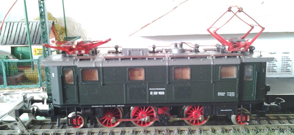

Triebfahrzeug war eine BR 132, E 32 103, von ROCO:
Werksseitig mit fahrtrichtungsabhängigem Signalwechsel weiss/rot ausgestattet bedurfte sie keines
Umbaus. An der wagenabgewandten Stirnseite entfernte ich jedoch die Kupplung und baute die
beiliegenden Bremsschläuche an.

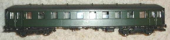

Zur Personenbeförderung kamen 3 Eilzugwagen von Fleischmann zum Einsatz:
Eilzugwagen mit goldcap-gepufferter Innenbeleuchtung, LEDs warmweiss (Eigenbau)

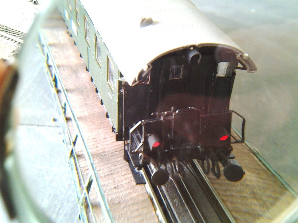

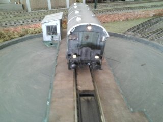

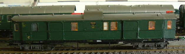

Zum Steuerwagen wurde ein Eilzug-Gepäckwagen von Fleischmann umgebaut:
Auf der Steuerseite wurde der Wagenkasten begradigt, Umbau mit Karton, die Stirn erhielt
ein großes Fenster sowie Spitzensignal weiss, 1LED und Schlußsignal rot, 2 LED duallight:

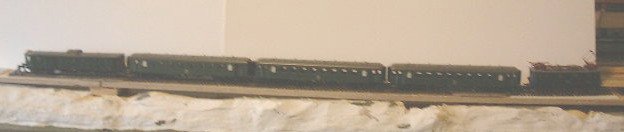

Hier der Eilzug in voller Länge:

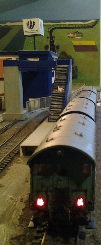

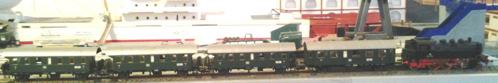

B: Personenzug
Hier begannen die Umbauarbeiten beim Triebfahrzeug, einer BR 64 von Fleischmann. Auf der Wagenseite entfernte ich die Beleuchtungsmimik komplett, da überflüssig. Für die Umrüstung auf LEDs duallight musste am Gewicht ebenso umfangreich gefräst werden, wie im oberen Gehäuseteil.
Auch hier wurde die vordere Kupplung entfernt und Bremsschläuche montiert.
Leider finde ich hierzu keine Bilder mehr.

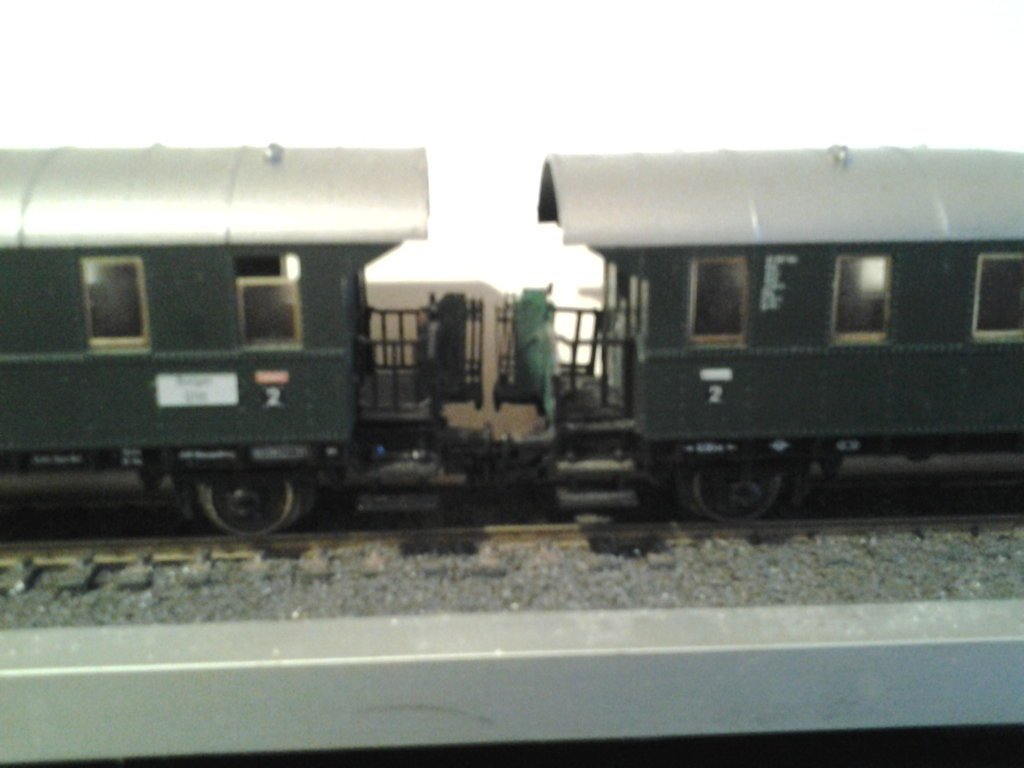

Zur Personenbeförderung dienten ein zweiachsiger Umbauwagen und 3 Durchgangswagen, von denen einer zum Steuerwagen umgebaut wurde. Alle Durchgangswagen erhielten geöffnete Scherengitter:

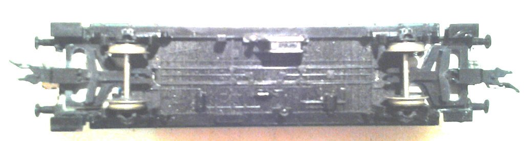

Dies erforderte die Umrüstung der Wagenböden mit Kulissen von Roco:
Diese können out of the box nicht verwendet werden, müssen sie doch mittels Glasfaserbürste
erstmal entgratet werden. Ein ebenso mühsames wie ärgerliches Geschäft.

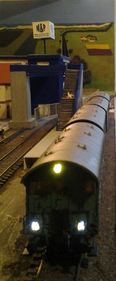

Einfacher war die Darstellung der Steuerseite, weil ich die Originalstirn aus dem Wagenkasten
schnitt und durch einen Neubau aus Karton ersetzte. Das obere Spitzenlicht konnte einfach unter
den Dachüberstand geklebt werden. Nach setzen passender Bohrungen in den Plattformschilden
bereitete auch der Verbau der beiden LED duallight kein Problem:

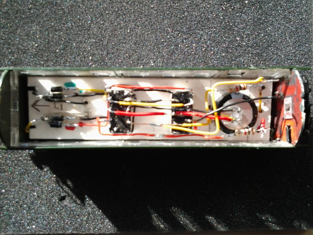

Zum Schluß noch das etwas komplexe, analog-elektrische Innenleben des Wagens:
Das Ergebnis der aufwendigen Bastelei in voller Länge:
